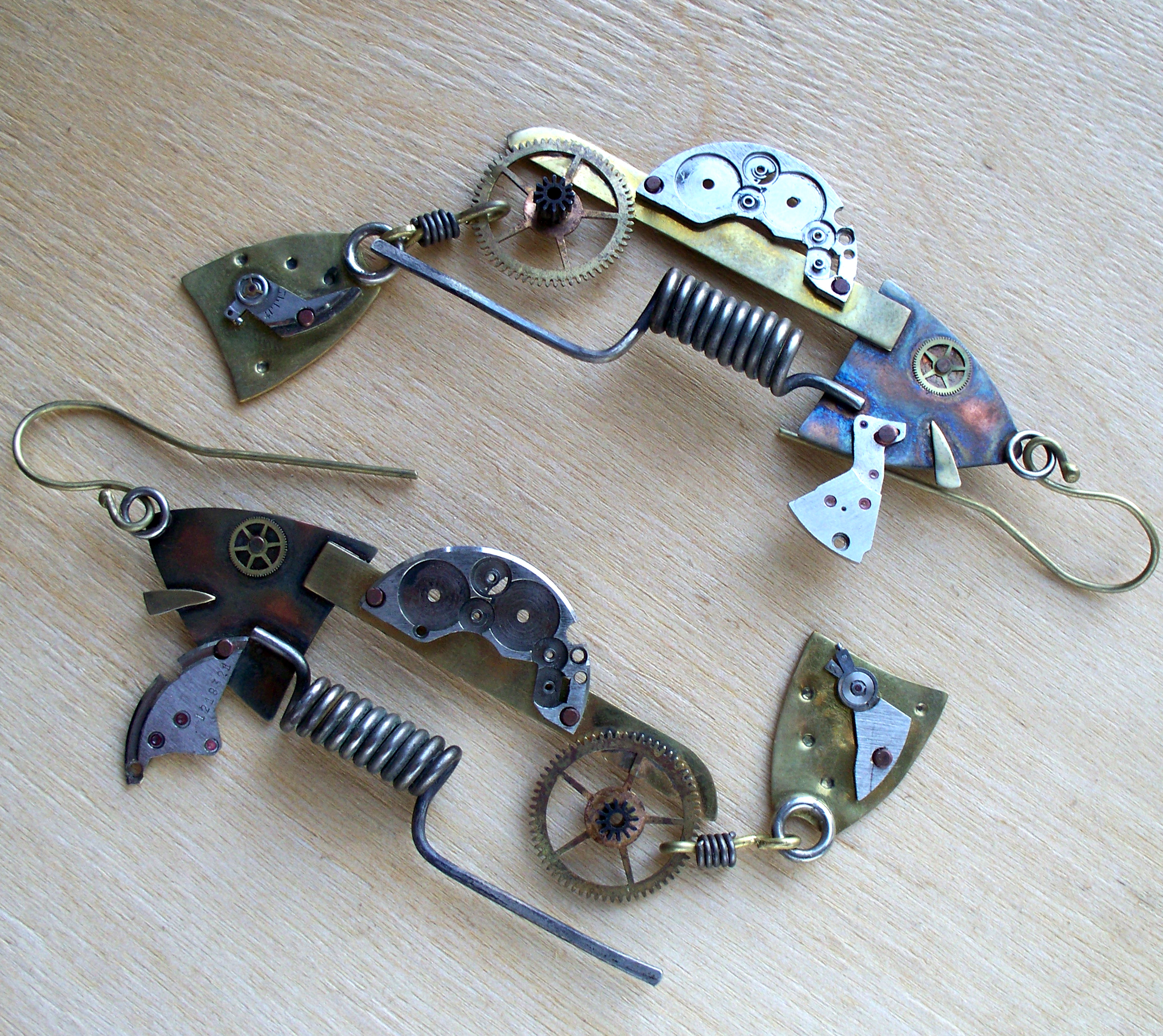

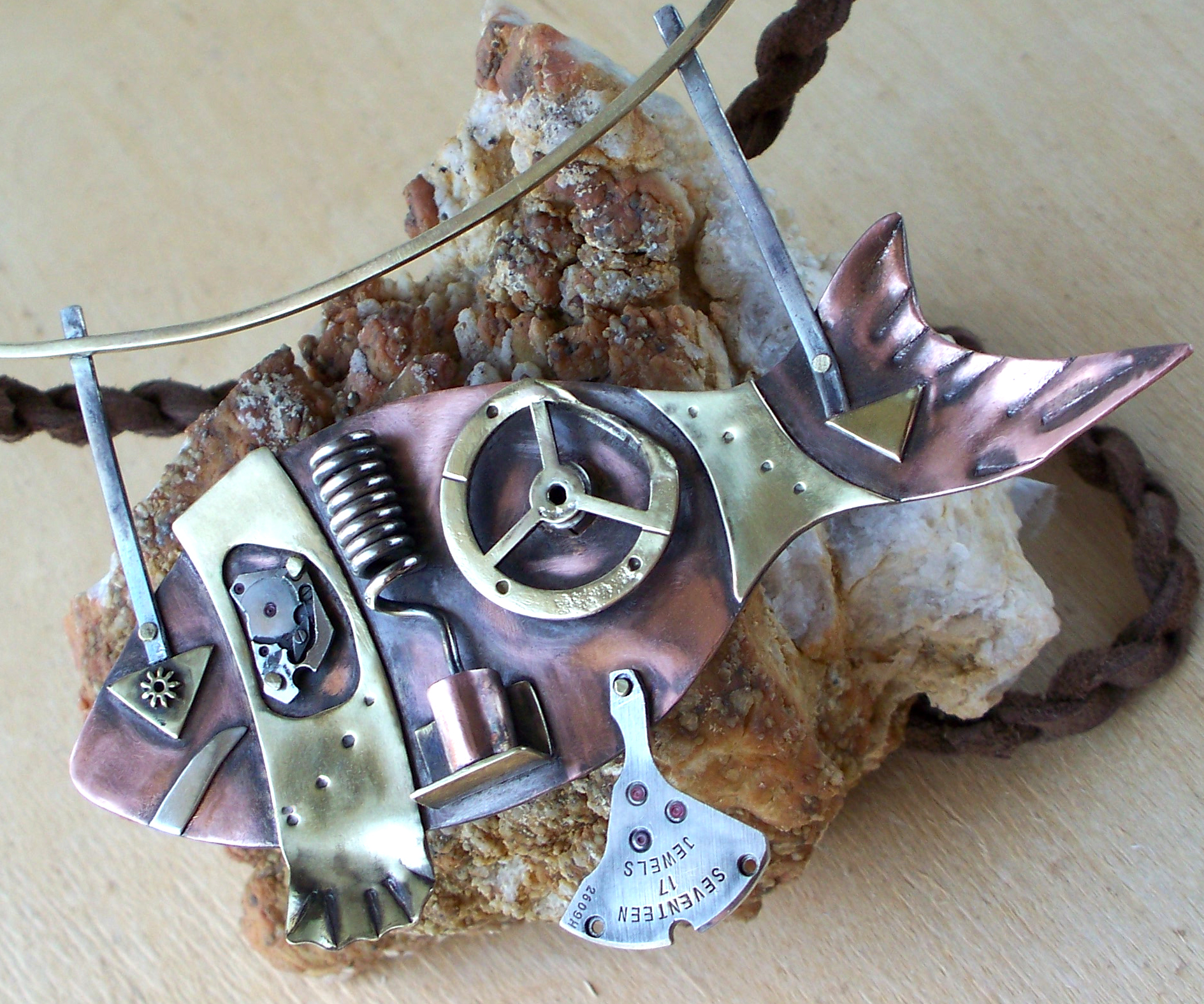

там все ПМф из магазина радиодеталей, в моем случае  припой харис из Чип и Дип, флюс Технофлюс из сапфипа, желтенький такой, я с ним и серебро паяю. но там нет спайки в фугу типа кольца, пороюсь в старом компе, может, найду
вот еще с ПМф, там и сталь, и мельхиор им же.

это не авангард. это стимпанк
медь и латунь в основном, кое -где сталь, кое-где мельхиор, много готовых запчастей от часов, местами там клепка, а не пайка
я таким хендмейдом с такими припоями увлекалась лет 10 назад, фоток мало осталось

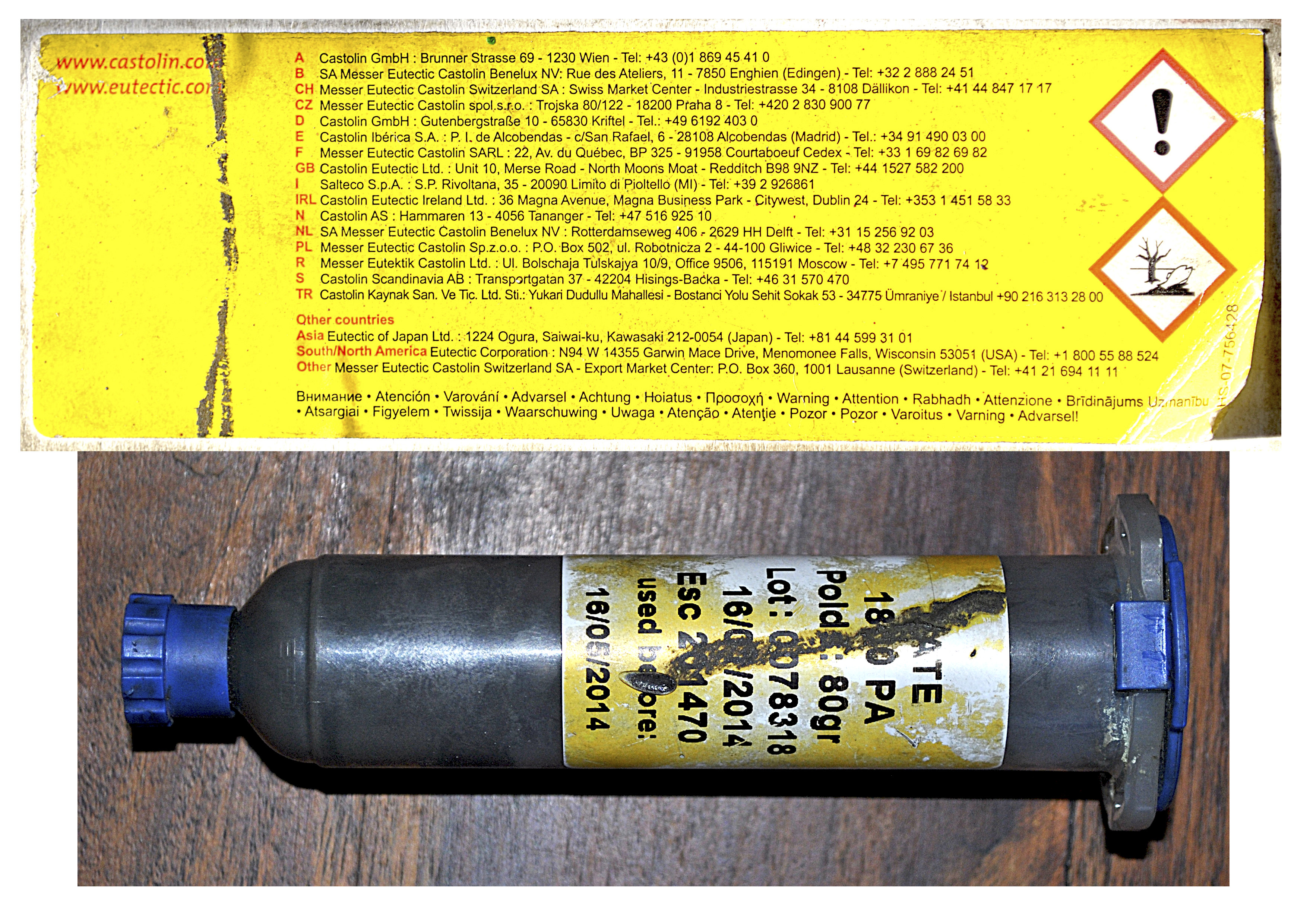

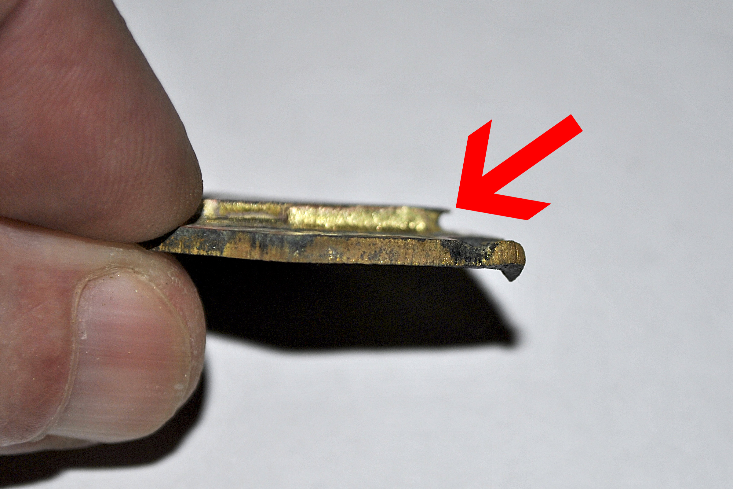

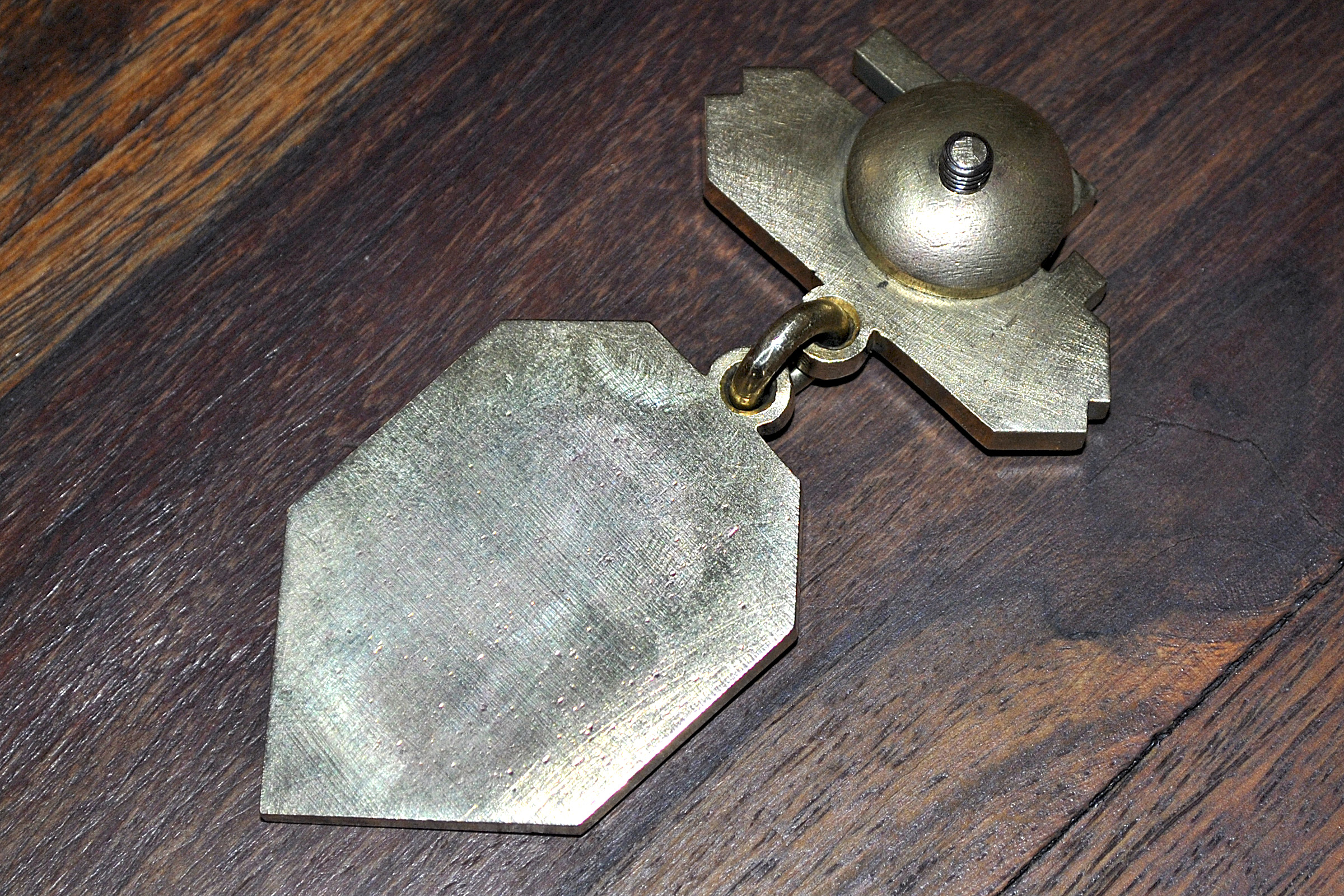

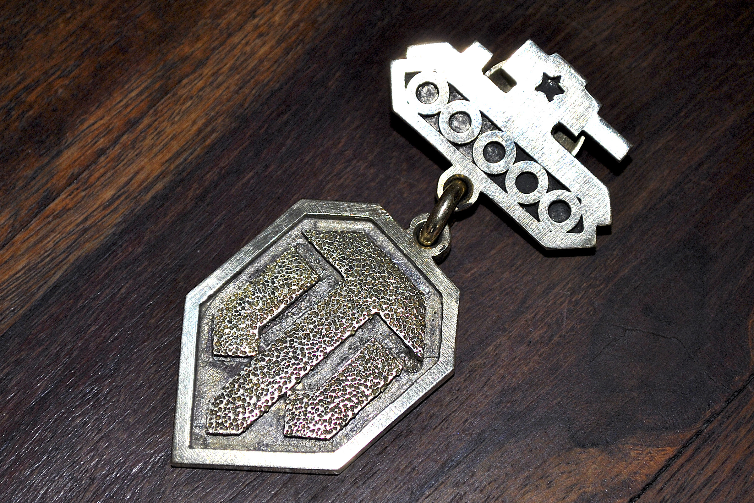

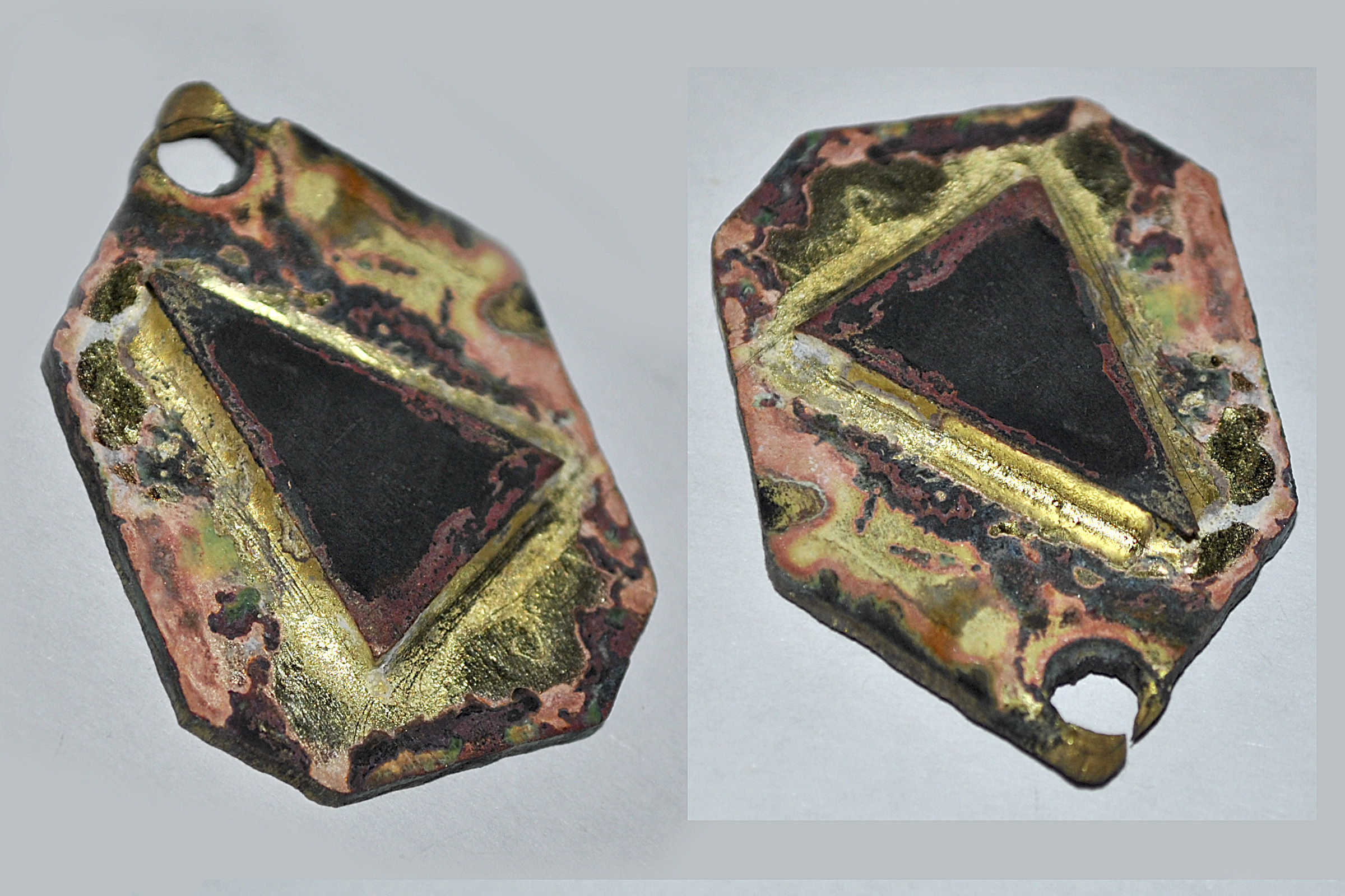

Экую вы тут полемику развели... Недавно товарищ дал мне немного пастообразного серебряного припоя фирмы Castolin Eutectic, мне надо было паять латунь... Божественная вещь. Уже с флюсом - работает прекрасно. Припой, практически, растворяет латунь, смешивается с ней и меняет цвет, желтеет. Фото самого припоя и примеры пайки прилагаю... Кому интересно, скину на почту каталог этой фирмы в формате pdf, там всё. Кидайте свои е-мэйлы.

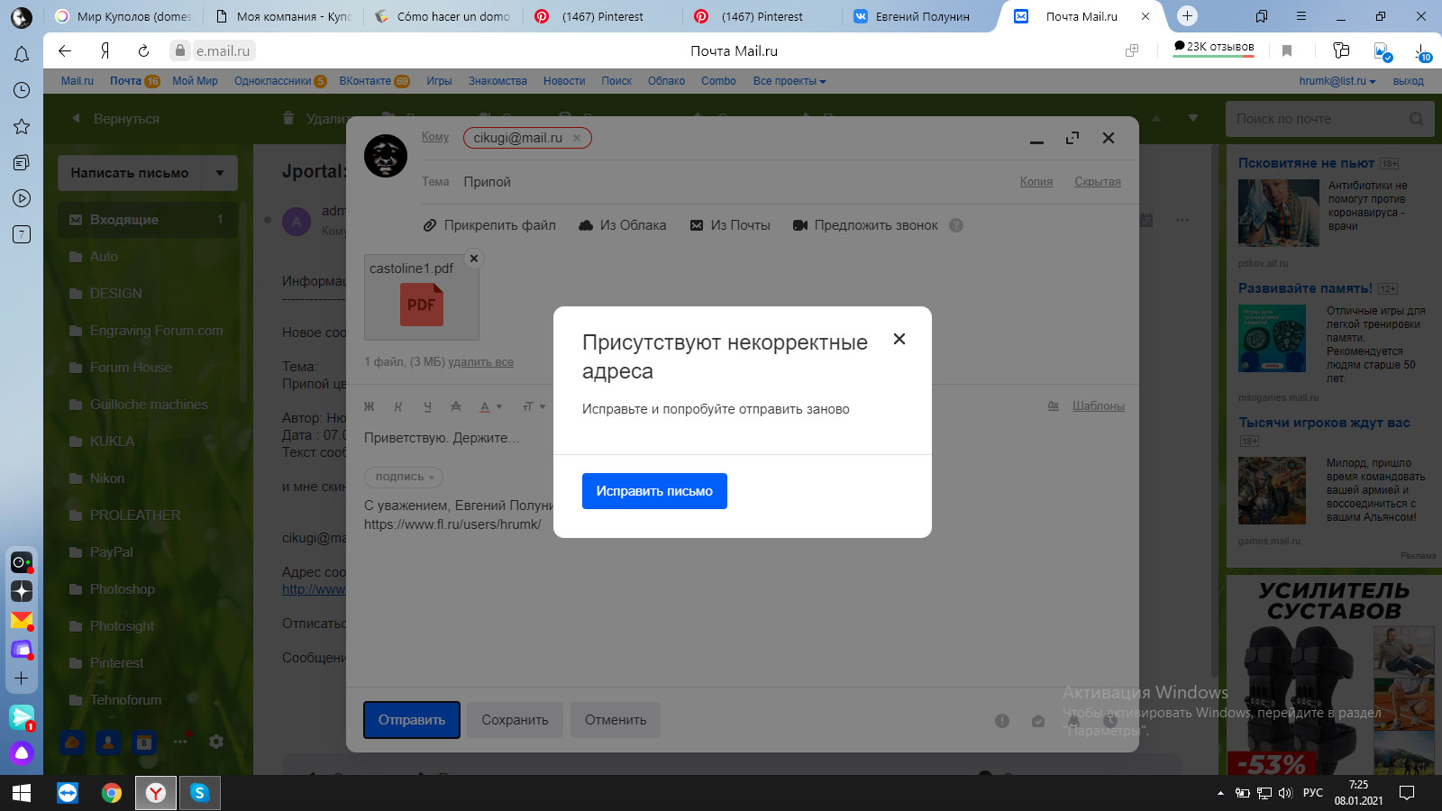

Нюра, извините, но у Вас что-то с адресом. Я его скопировал, вставил в ответное письмо, присоединил файл, нажал "отправить" и получил то, что Вы видите на фото. Продублировал - то же самое...
