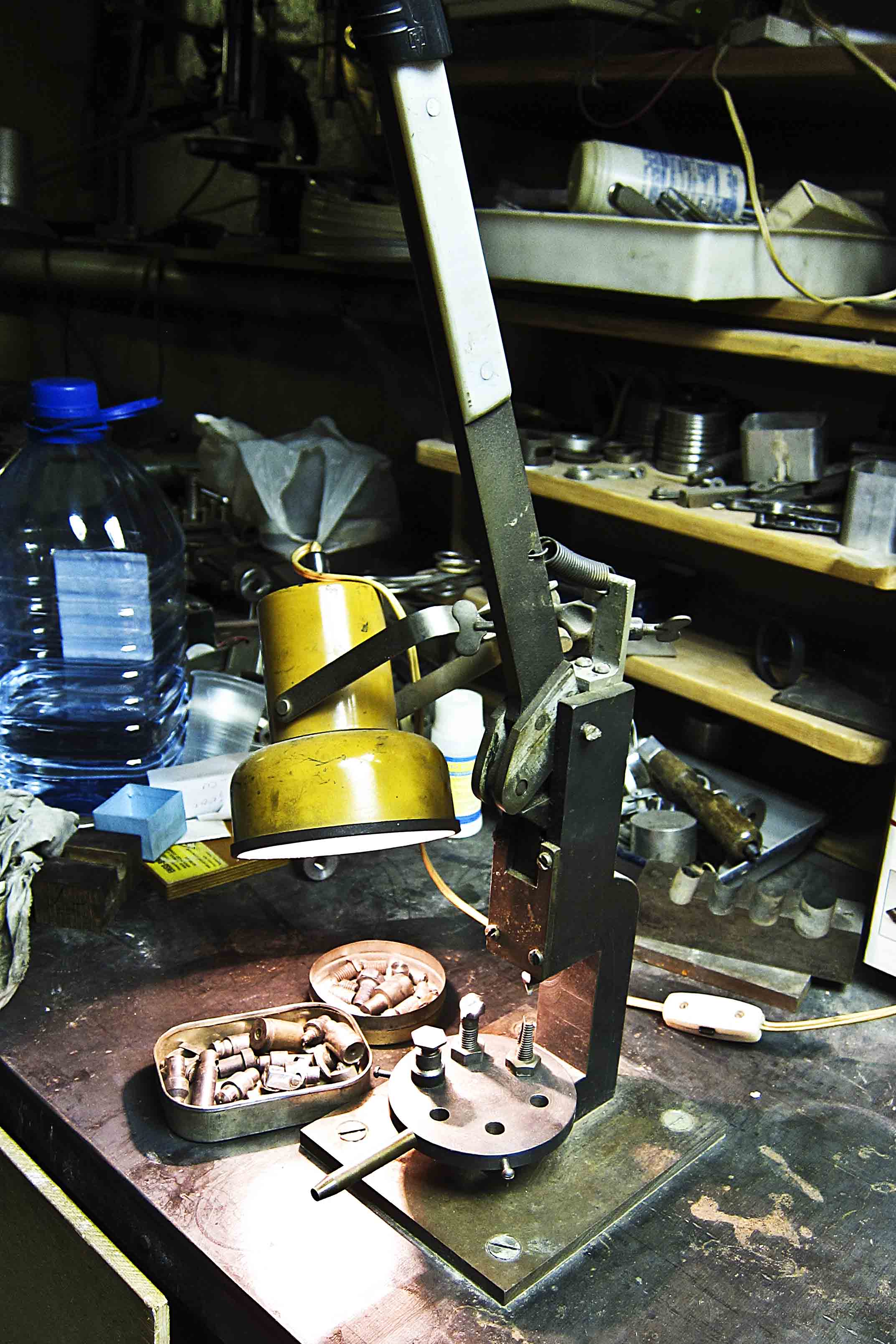

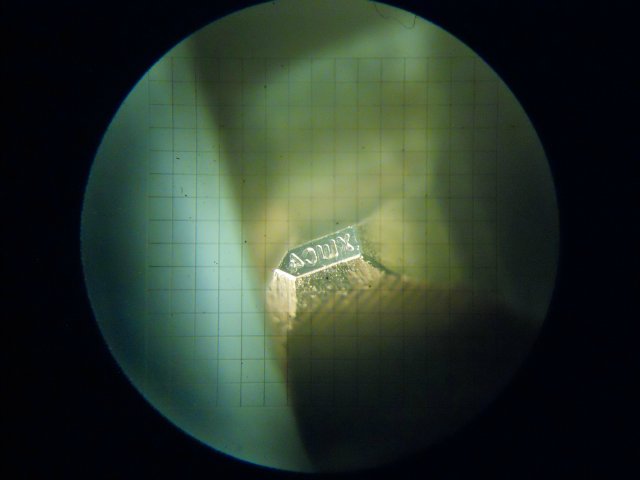

Нужно было срочно именник, решил на роланде порезать. Раньше пробовал но результат был не очень.
Как тут писали заточил фрезу в ноль на встречно вращающихся с одной стороны алмазный диск в бормашине с другой фреза в бормашине.
Самое главное угол подобрать что бы риски на фрезе получились режуще выводящие .
Под микроскопом кончик получился как полусфера, пятка примерно 0.05 или 0.03
Резал с капелькой ВД40.
Ну в общем вот результат, высота шрифта 0.43мм.

всем привет! предлагаю свой отчет по теме...
всю жизнь пользовались ударными именниками такого типа-

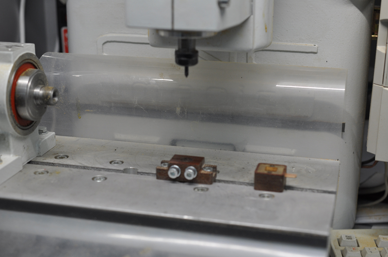

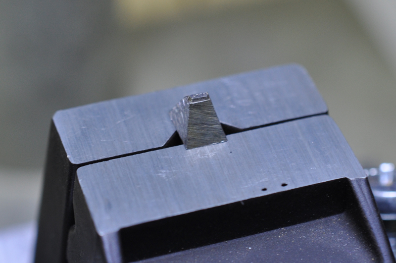

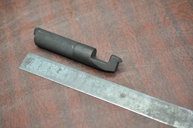

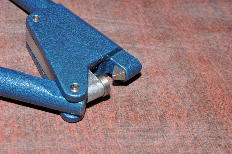

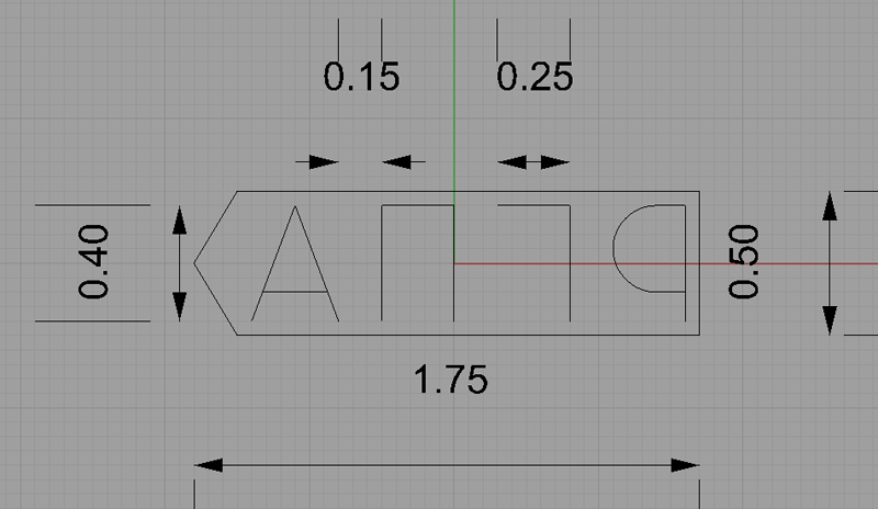

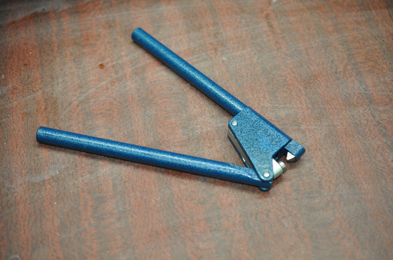

гравировал их нам профессиональный гравер, ныне пенсионер. калить отдавали на завод. как правило, все получалось нормально, но бывали и проблемы. пару раз термисты сжигали весь оттиск-не привыкли они к таким мелким деталям, они привыкли к килограммовым железкам. а для правильной закалки такого именника и защитную атмосферу нужно, и временные интервалы "печка-ванна" требуются минимальные и т.п. в общем, трудности с закалкой...далее. все было нормально, пока пробирка не заставила ставить именники на цепях не на плоских концевиках, а на соединительных колечках. и начался геморрой... именник или соскользнет с проволочки при ударе, или перекосит, или вообще по наковальне ударит. бывало, по пять раз перепаивал эти колечки, пока нормально оттиск не поставится. ну и, естественно, к концу года именник забивается до нечитаемости. есть риск, что пробирка завернет изделия из-за нечитаемого именника... в общем, появилась мысль сделать именник на базе ручного пломбиратора. пломбиратор был куплен. имеется в пользовании чпу-фрезер "magic"...

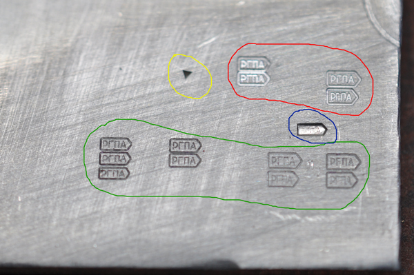

был замерен габарит имеющегося именника и отрисован в рино. далее, гравировал отрисовку на дюрале, подбирая размеры, поскольку реальный рисунок отличается от компьютерного. гравировал трехгранной пирамидкой 60 градусов и четырех-заходным гравером 60 градусов.
красным обведена гравировка трехгранной пирамидкой. рез получается чистый, без стружки, но линии получаются толще, и буквы залезают друг на друга. после этого опыта отказался от пирамидки.
желтое-это я воткнул эту пирамидку в пластину-с нулем ошибся...

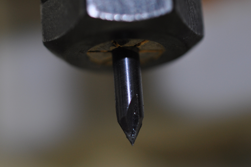

зеленое-гравировка четырех-заходным гравером-фрезой. есть стружка, но буквы тоньше-гравировал дальше им.

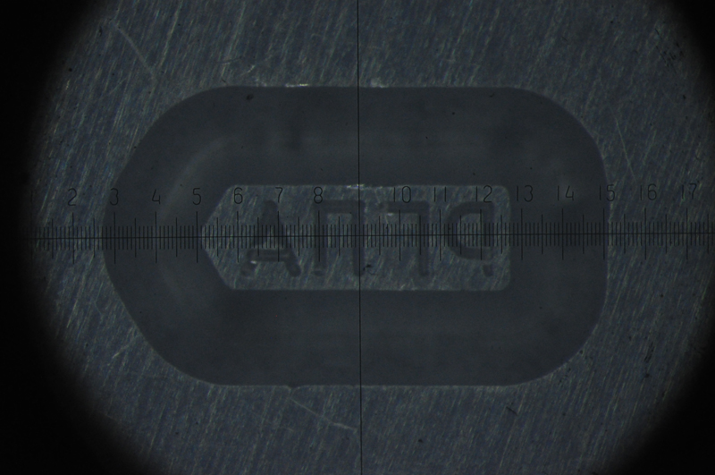

синее-оттиск имеющегося именника-ориентировался на размеры по оттиску.
по результату эксперимента был выбран самый нижний-левый вариант. вот его размеры в рино-
Изменено: ravant - 07.11.2014 20:37:59
Регистрация: 02.03.2006
Сообщений: 1750
В друзьях у: 13
Голосов: 89 / 9

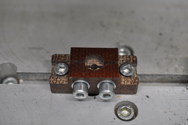

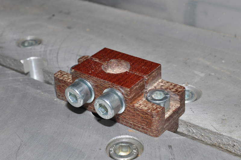

отфрезеровал такой кондуктор из текстолита-

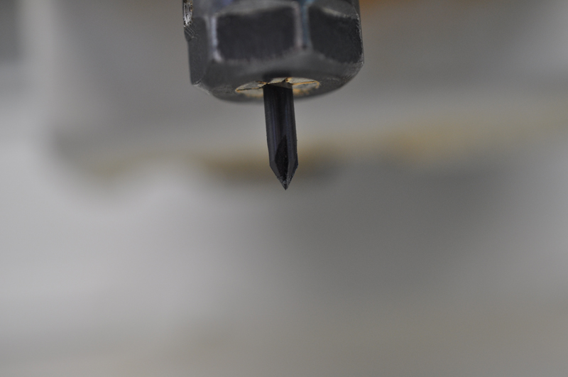

фреза-
Сообщений: 1750
В друзьях у: 13
Голосов: 89 / 9

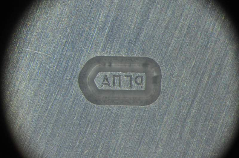

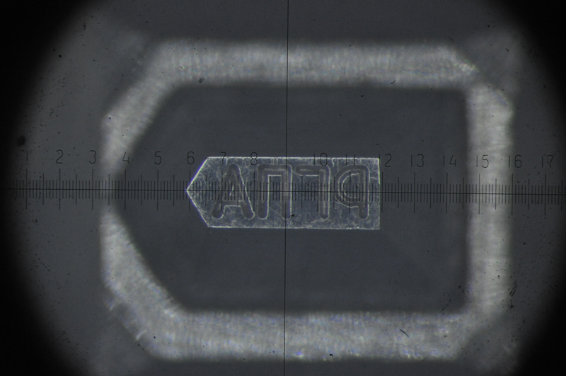

отгравировал плашку. сталь 9ХС. глубина букв 0.05 мм. глубина контура 0.5 мм.
на фото видно, что на буквах А и Р, фреза на пересечении линий на выходе тянет заусенец. заточил иголку на шкурке и попытался эти заусенцы убрать. так иголка не пролезает в штрих буквы и царапает там, где не нужно (на следующих фото будет видна забоина от иголки). в будующем просто пущу фрезу по контуру второй раз-заусенцев не будет.
Сообщений: 1750
В друзьях у: 13
Голосов: 89 / 9

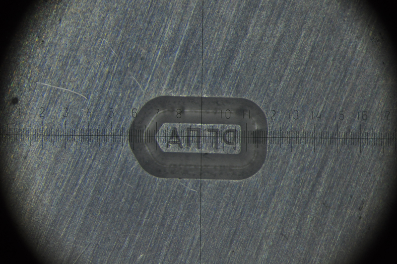

закалил плашку горелкой под флюсом 209. закалка в масле. никакой окалины, даже зеркало не потускнело. далее отпуск в муфеле при 200 градусов на 1,5 часа. думаю, это перебор-потом сделаю 150 градусов на 1 час. потом обдирка на наждаке. вот что получилось-
этот экземпляр пристрелочный, для отработки технологии, поэтому особо не старался аккуратничать.

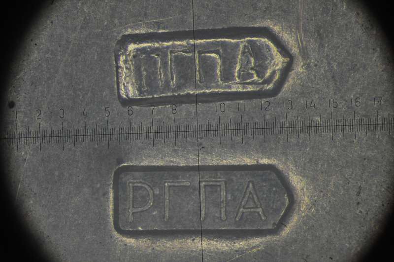

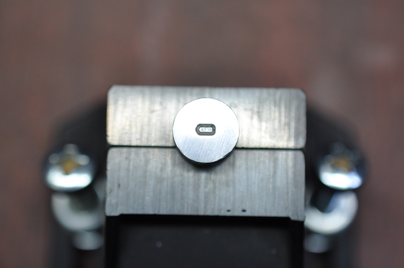

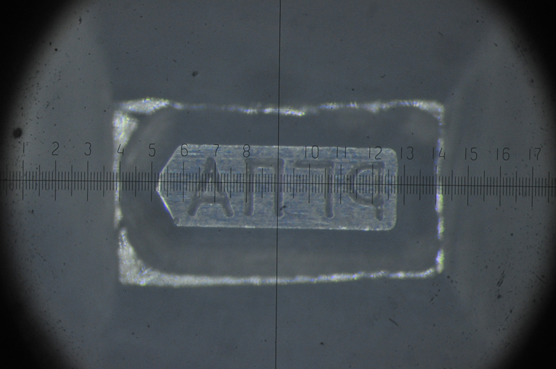

вот оттиск. вверху наличествуующий убитый именник. ниже-результат эксперимента-
реальный размер (замерян электронным штангелем под микроскопом) 1,9 на 0,65 мм.
невооруженным глазом именник на блик прекрасно читается. наверное, попробую еще немного уменьшить размер рамки и уменьшить расстояние между буквами.
