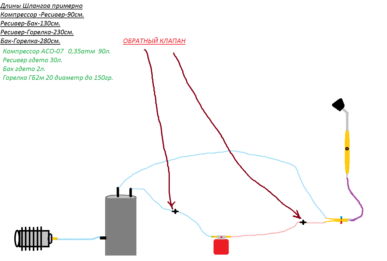

Собираем горелку:Бачок, ресивер и компрессор(бесшумный) для горелки для плавки 50-100грамм , кто что посоветует, делимся вариантами
Регистрация: 21.07.2006
Сообщений: 44
Кто что может посоветовать:
1) Из чего можно сделать бачок?
2) Из чего можно сделать ресивер?
3) Какой компрессор выбрать чтобы был бесшумный?
Горелка для плавки 50-100грамм
1) Бачок можно сделать из паяльной лампы или огнетушителя, какой объём нужен 1,5-2 литра?
2) Ресивер из того же огнетушителя, какой объём нужен? 10 литров?
3) Компрессор можно использовать стоматологический, но насколько он мощный?
Бензин будет использоваться обычный, так как ни "Калоши", ни Нефраса" нет.

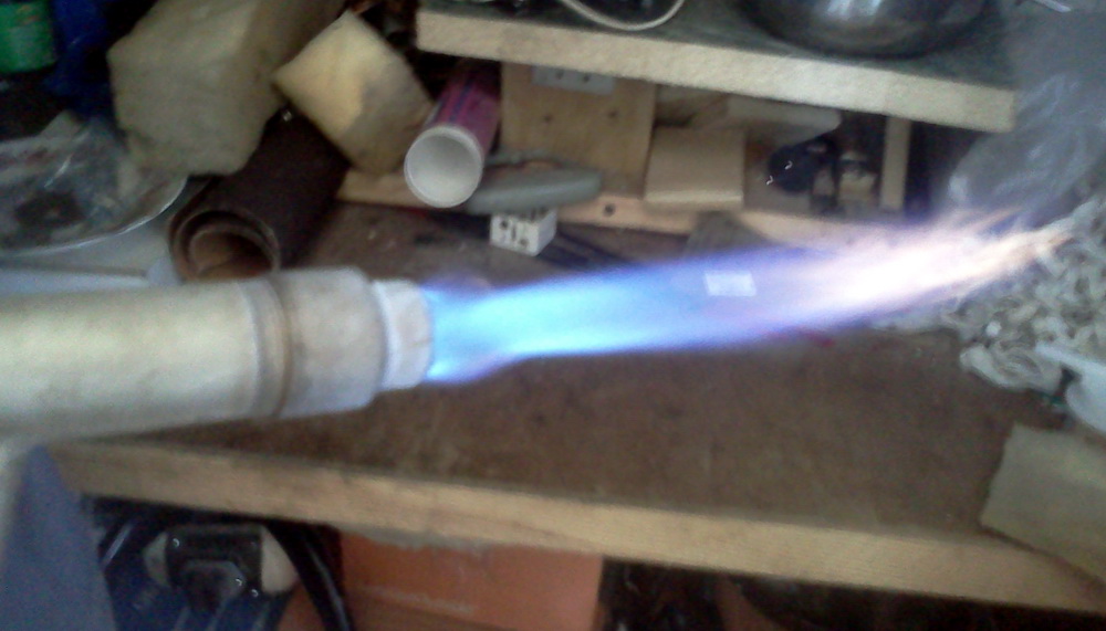

Именно, начните с макета по сути, тупо подключите компрессор напрямую к бачку, и к гбм2, посмотрите на результат. Будет стабильный синий цветок, можно заняться тюнингом.
Очистить наждачкой тонкой, эта все отчистит, но не снаружи, облезлый вид таки не нужен. У вас потери на клапанах и особенно на этой горелке-смесителе, вряд ли вы выкинули инжектор, хотя хз.
Можно стравливать воздух после компрессора, тройник между компрессором и бачком ну или ресивером, на свободный штуцер кусок шланга и тапком его, ну или краник на стравливание.
Но будет плевать по трубке подачи из бачка, когда будете резко открывать это стравливание, поэтому нужен обратник, желателен ресивер, если и будет утечка то в него.
Стравливающая дырка по диаметру шланга горелки.
С таким компрессором ресивер не нужен, хватит литровой бутылки газировки пластиковой, тройник ей в пробку. Ну или как у вас шланги длинные то это и есть ресивер, бывает аэрографы так подключают.
Вы должны свободно продувать ртом, без сопротивления.
Ну не должно быть дросселирования, те узких дырочек на пути, потому и шланги делают толстыми, и бачки цистернами))) Скорее всего потока воздуха у вас маловато, уберите лишнее.

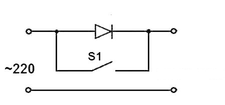

Понизить мощность компрессора или латром, или диммером (светорегулятором), только тут спрашивать такой, чтобы работал с индуктивной нагрузкой (тороидальным трансформатором "бубликом").
Если нужно чтобы работало годами, тогда симистор поменять на более мощный и вынести на радиатор, ну и там с изоляцией решить.

Или тупо воткнуть диод, из расчета 0.5а на 100вт где-то, мощность упадет на 50 процентов, диод по-синусоиды срежет.

как Вы и говорите например обратный клапан если один,то уже проблемно продуть ртом,но есть же компрессор,пусть дует:),хотя до этого у меня стояло три клапана,двух уже нет,писал выше прогресс был после удаления двух.ещё наверное у меня минус в том что по системе стоят разного диаметра шланги,я этому не придавал значения,попробую сделать все однотипными.посмотрю что изменится,возможно(уж очень не хочется получить обратку в бочок) выкину из системы последний клапан,оставлю только комок тонкой проволоки из меди между горелкой и бочком.ПРОСЬБА пояснить про какой инжектор вы говорите?я горелку разбирал но вроде не чего не выкидывал и не терял.всё на месте там:)

Если не собираетесь плавить большие объемы (более 100 гр) може с ним не растоватся. Если обратили внимание, то у меня горелка сделана как раз из газового резака. Тоже сначала не мог понять почему тяжело расплавить более 100 гр. А потом понял что очень маленький диаметр трубок. Если бы в бочке можно было бы создать давление то это бы не помешало, а так пропускная способность "топлива" ограничено.
Чтобы не получить обратку в бочек, достаточно искрогасителя. Это и есть ваша сеточка в шланге. А чтобы не получить обратку из бочка к компрессору( после выключения компрессора), можна на входе в бачек поставить кран. Только тогда нужно соблюдать порядок работы. А именно:
1. Все выключено кран закрыт.
2. Включаете компрессор - открываете кран
3. Дальше стандартная регулировка работы горелка и работа
4. По окончании работы, сначала закрываете кран и после этого выключаете компрессор.

Та штука с кранами (газовая инжекторная горелка или резак), попробуйте без нее - в ней дырочки маленькие инжектора, ниппелей. Т.е. дроссель получается (тормоз потока). Это для газа и высоких давлений, там диаметр безразличен, газ расширится. Ну вы сами к этому пришли.
Горелка бензиновая работает на "сквозняке", ну как впускной коллектор-карбюратор на машине, дырка ого-го. Поэтому и пробковые краны - дырка сечением как шланг. С обратниками так же, они разные есть.
Просто продуть и посмотреть, свободно или нет. Обратник защита от дурака, от разгильдяя в смысле. Просто воткните шланг сразу от компрессора в бак, ногой передавите и посмотрите на факел. Получится ок - будете собирать уже культурно.

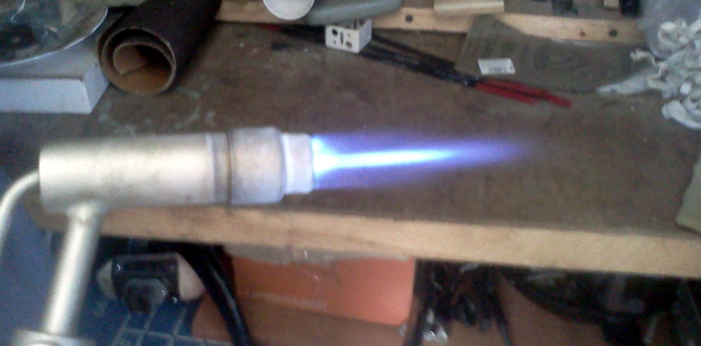

В общем переделал я систему на корню.Запчасть от резака оставил,просто поменял местами воздух со смесью,стало лучше,сменил все шланги на одинаковые и более жёсткие(также у меня присутствовала проблема как оказалось перегиба силиконовых шланг). также заменил все штуцера на большие по диаметру.Поставил кран сброса излишков давления для настройки иглы на малютке.теперь даже малюткой можно иглой расплавить примерно за 1 минуту 10гр серебра :) . Основная Горелка стала работать раза в два лучше(красноты в пламени осталось % 30). Правда не тестил её на большем количестве метала.Как бедет время проверю,и заодно выложу фотки работы горелки и саму систему в новом исполнении.
ВСЕМ СПАСИБО ЗА ПОМОЩЬ.Надеюсь всё будет ОК.

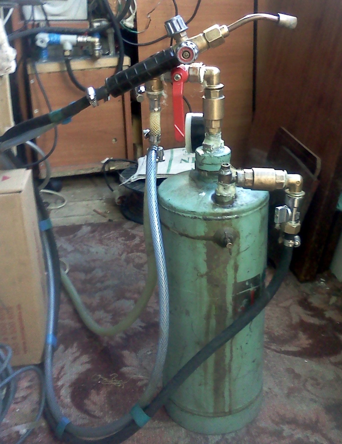

Я когда горелку собирал то взял 2 бочка в мервом только воздух
И 3 выхода
1 из компессора (холодильник) в бачек литра 3 примерно
2 из бочка в кран для стравливания лишнего воздуха
3 из бочка в бачек с бензином
Из последнего выход в горелку
Трубки все короткие
Нафиг длинные не нужны
2-й бачек литра на 4
Заливал где то по бутылки калоши
Проблем с краснотой и копотью небыло вообще
Краснота и копоть это излишки бенза попадающие в горелку

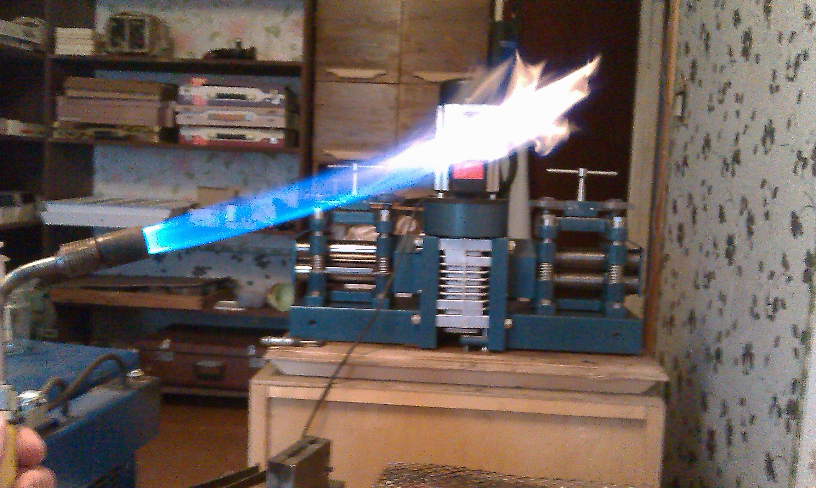

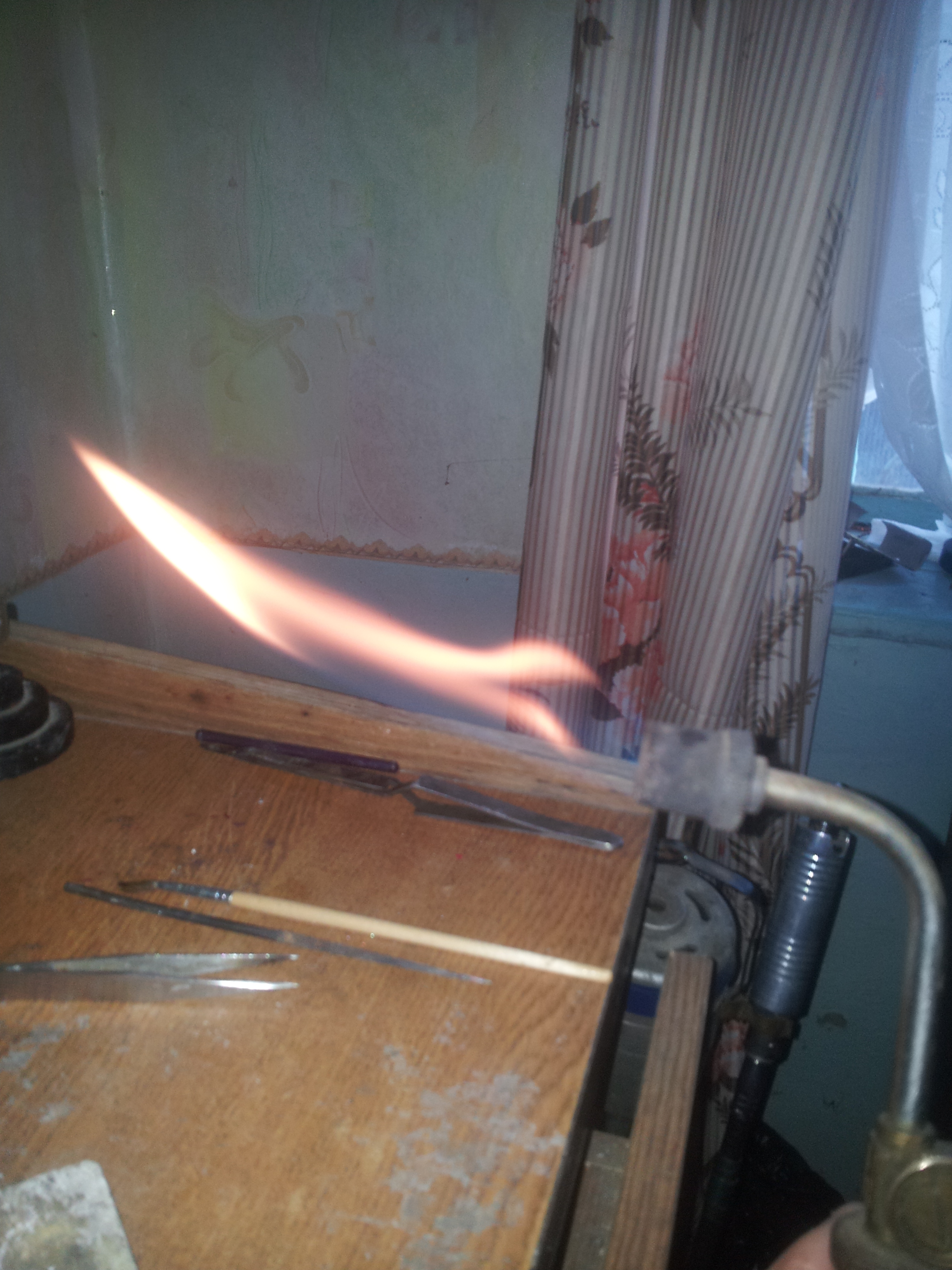

Всем Привет.После всех экспериментов не только с самой системой(ресивер компрессор,длины шлангов,и всяких так клапанов и краников),а так же  (постепенное увеличения всех возможных отверстий в горелке,я всё таки горелку добил окончательно.Не только красное пламя ,но и ещё её стало совсем не возможно настроить). Решил заказать новую горелку(ГБ2) чуть мощнее чем ГБ2м.И о ЧудО,всё заработало)

Горелка Гб-2
Правда запоздал с ссылкой,но как то так получилось ,проблемы с инетом....(
ПуСтЬ ЛуЧшЕ ВашИ ДеНЬгИ РаБотАюТ На ВаС,ЧеМ Вы РадИ НиХ
ТолькоВперёд,
Неплохая горелка, знаю такую, но сам пользуюсь такой много лет http://www.sapphire.ru/vcd-427-1-4752/goodsinfo.html
Причём, угол загиба увеличил немного...

ясненько=) единственно что мне не нравится в моей горелке,в причинах пока не разобрался(не до конца прост понимаю как там всё работает и как что с чем взаимосвязано в системе)заявленные 250 грамм наверное не когда не расплавлю =( осиливает макс 30 гр. на данном этапе осваивания Юв. дела конечно мне хватает, да и изложница принимает только по 20 грамм макс.если нужно болше вес в изделии выливаю по 2-4 брусочка.
ТолькоВперёд,
Я плавлю до 300 грамм, но с двумя компрессорами и в закрытом тигле
