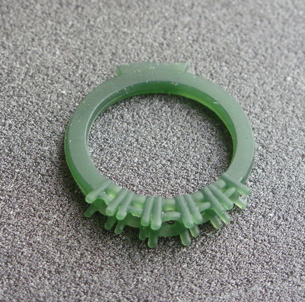

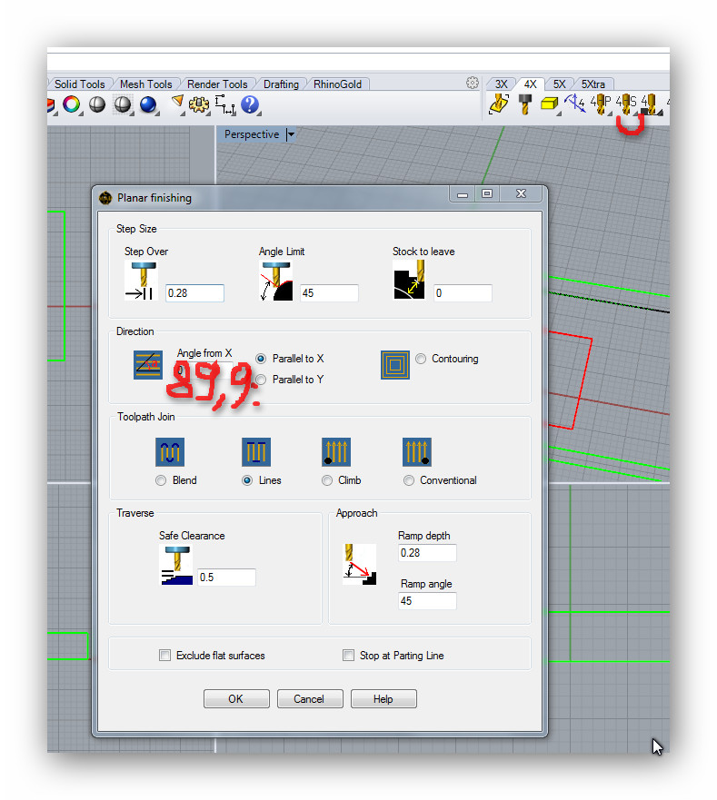

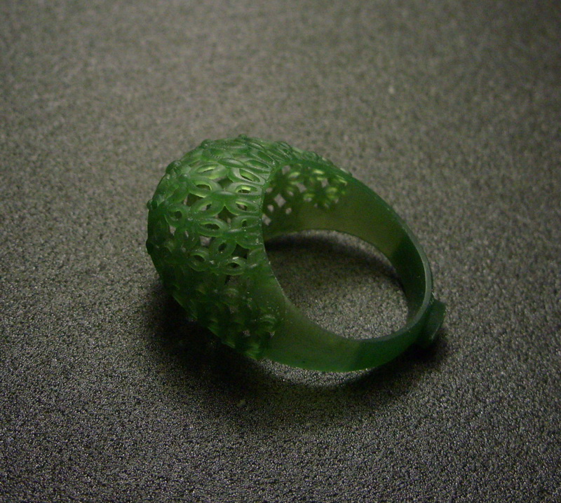

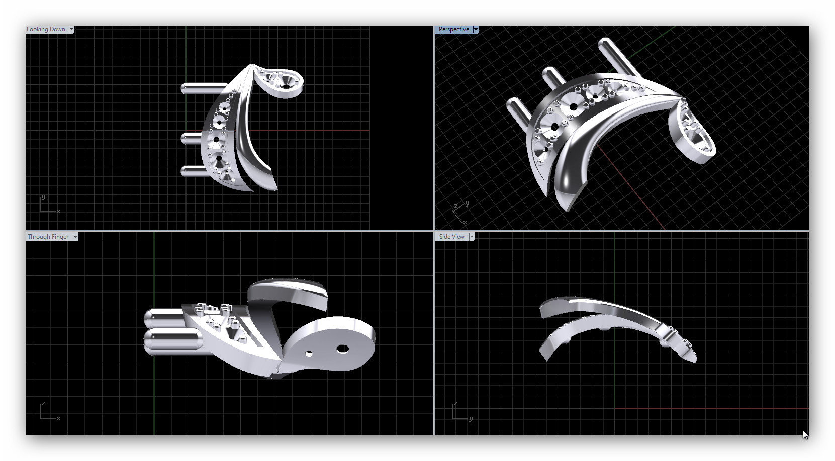

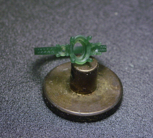

А в чем УП для этого колечка делал?

Просчитывал в RhinoCAM
