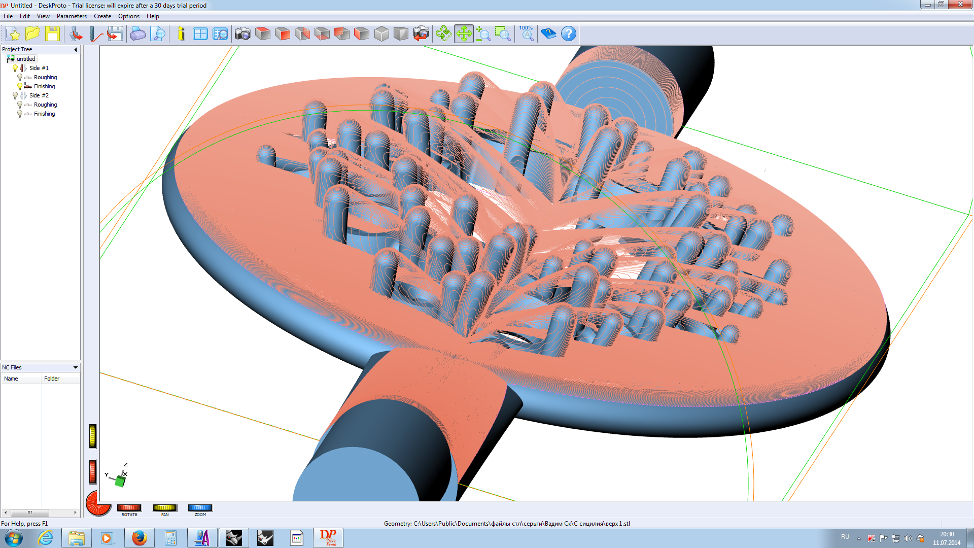

В центре каста все равно тени остаются, нет  все-таки в ДП непрерывной резки. Будем мадкам изучать.

В мадкаме, есть стратегия "обработка между двумя векторами", где-то на форуме видел ролик резки, это как раз то, что мне надо, ученье свет :) , пошел учить мадкам.

ну такую стратегию ДП не умеет, да и вряд ли mad cam тут помощник так как, как ни крути всё равно тени будут если рассматривать данную модель.
а так да, из-за хитрых стратегий тоже начал осваивать RhinoCam, madcam глянул... уж как то я не могу за него сесть...

Это да, консервативны становимся, стареем что-ли :) , в атрткаме уже лет 15 топчусь, надоело одну модель по 10 раз в него импортировать под разными углами, а потом 10 уп писать и сшивать их в блокноте прописывая угол поворота перед каждым файлом(G0 A 30 или G0 A 60)  Лениво как-то становится.
У мадкама логика немного другая, думаю поможет. В ДП  остаются тени в центре каста, потому что он вертит повороткой только в одну сторону (во время движения фрезы за один проход). А надо-бы  чтоб во время одного прохода инструмента поворотка крутилась и в плюсовое и в минусовое значение.
