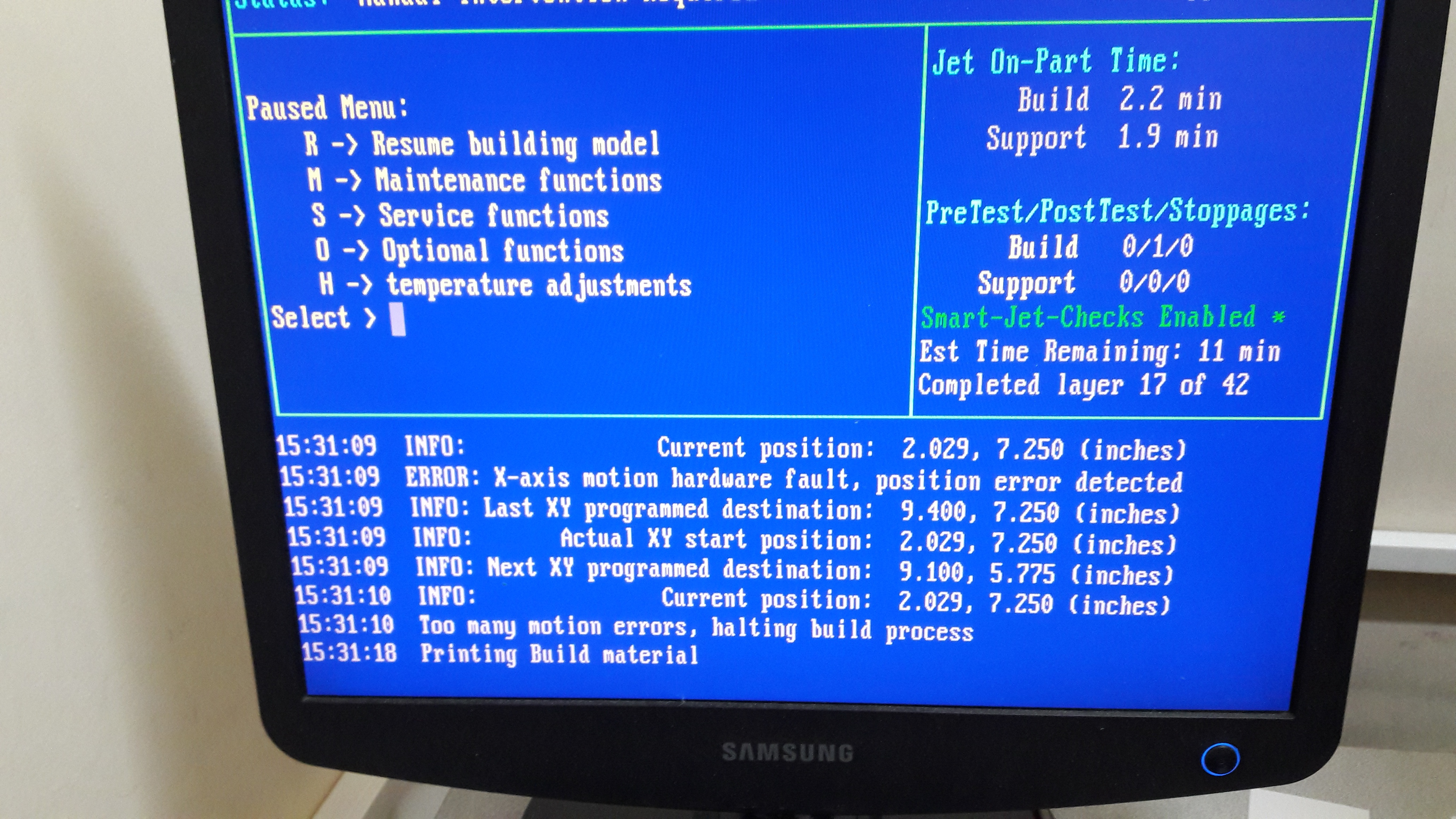

1. На 612ой периодически возникают стопы при потере координат. В сообщении об ошибке пишетс сбой по Y ...пишутся координаты каретки текущие...потом последующие(при этом по Y координата в дюймах представляется шестизначным числом...это знаки до запятой)....тоесть к примеру текущая по Y 5,23....следующая 326852,33. Есть предположение что либо слабый контакт в разъеме энкодера...либо гдето греется провод...

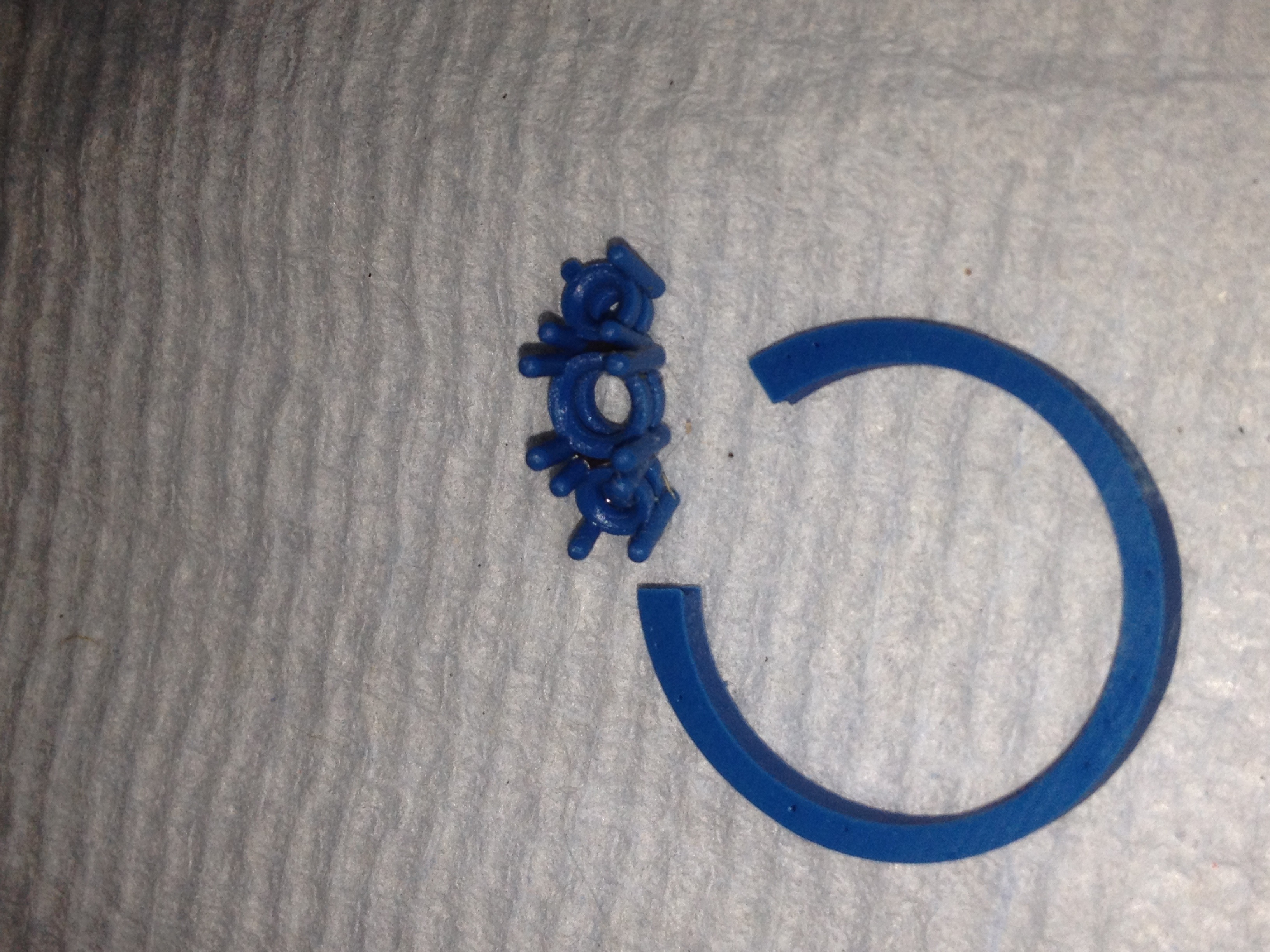

2. При построении изделий , высота которых превышает 13мм над столом , примерно на этом уровне происходит сдвижка по Y и далее построение идет нормально....тоесть высокая модель в последствии выглядит как сдвинутые по оси Y (на одну десятку...0,1мм) две части. Причем эти две самые части с гладкими стенками без сдвижек. Теоретически думать на пасики глупо: до высоты 13мм пасики делают множество циклов движения и вот именно где-то на высоте 13 происходит сдвиг по Y. Можно предположить что на энкодере накапливается какое то критическое число импульсов, приводящее к сдвижке. Но тогда бы высота сдвижки зависела от количества изделий на столе. На самом деле не зависит. Винт поднимающий стол тоже по идее не может влиять(этож как его надо было сдеформировать). В общем вроде как думать на системный глюк?(не факт). Все вроде ведет к тому, что сбоить может элемент ,который за время построения (до высоты модели=13мм) делает один цикл движения, разряда....еще чего либо....
3. На высоких изделиях опять же где-то на той самой высоте(плюс-минус) два раза замечалось достроение лишних слоев. При том на столе были и другие изделия гараздо ниже-с ними все нормально. А высокие выглядят так: построение до некоторой высоты (ожидаемое и правильное)... потом как будто скопированные предыдущие слои (высота лишнего 1,5-2мм)...и далее опять правильное ожидаемое построение. Тоесть если бы взять и удалить эти 1,5-2 лишних мм из модели и потом склеить две части...то получилась бы нужная нам модель....
Если рассматривать 2й и 3й глюки совместно, то вроде бы грешить на программный сбой. Хотелось бы услышать ваши мнения Гуру-операторы Solidscape.

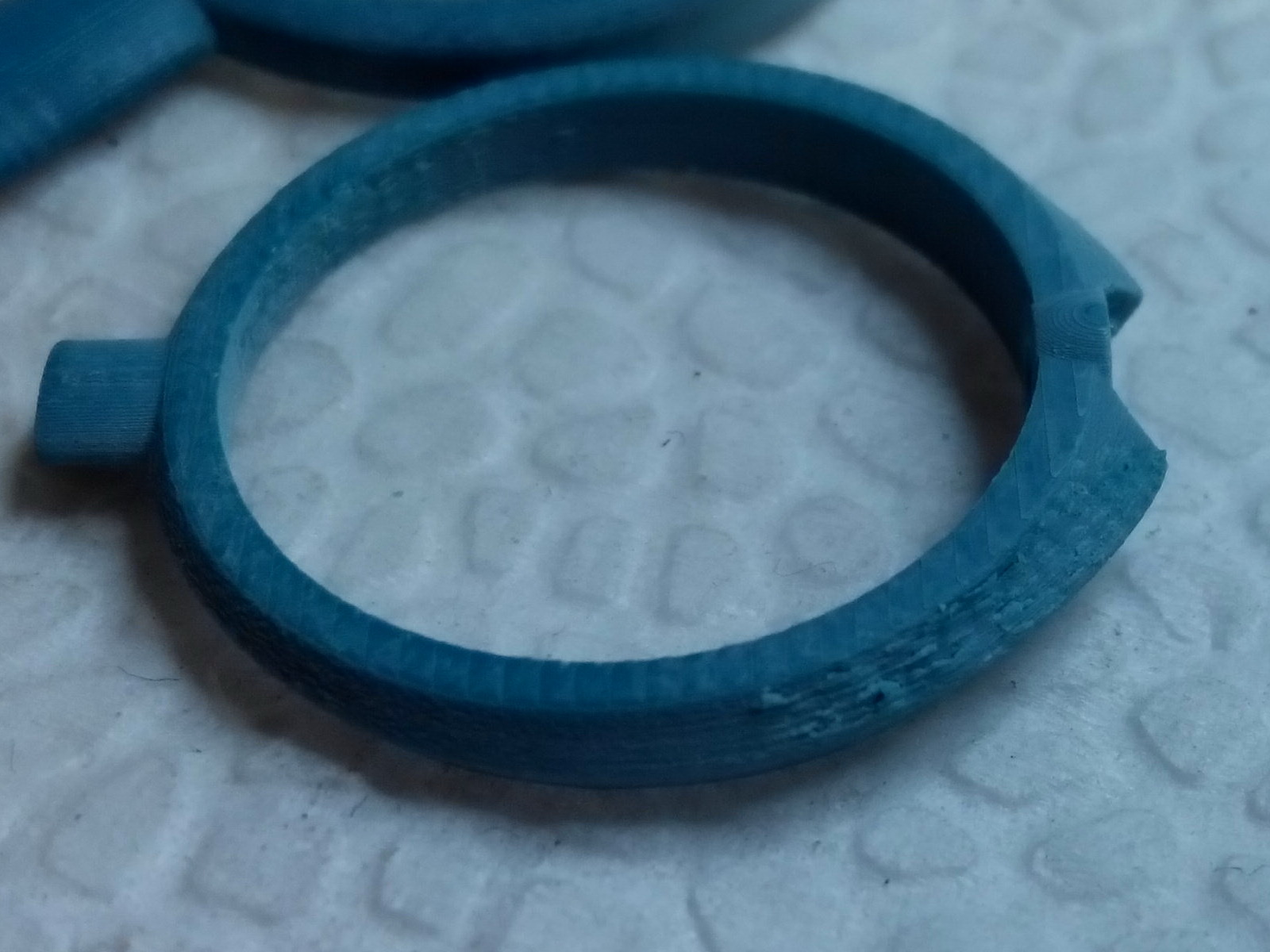

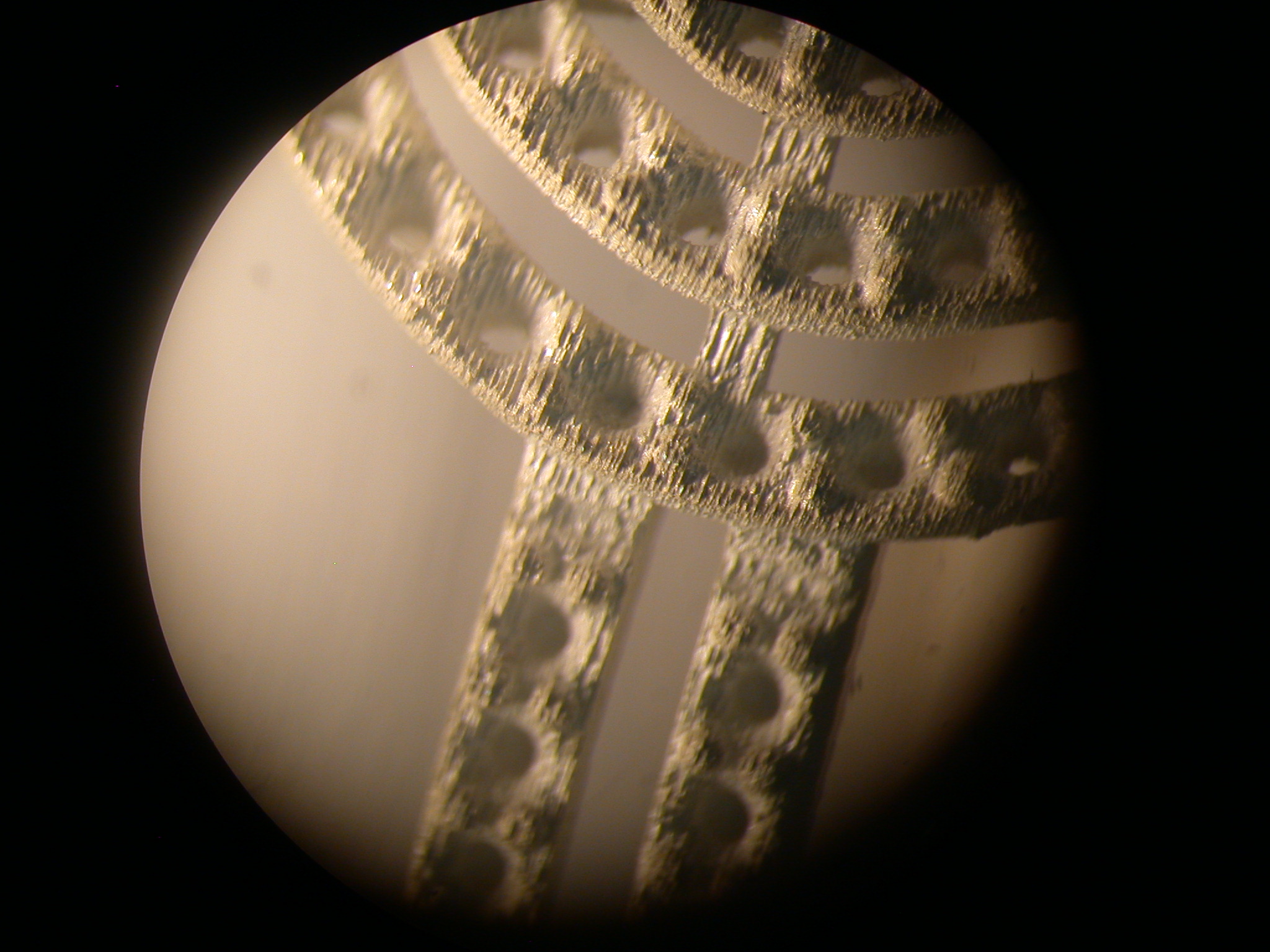

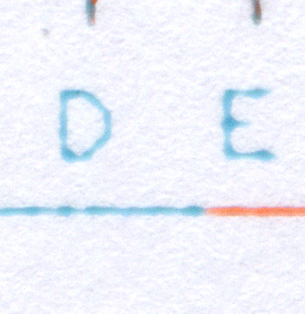

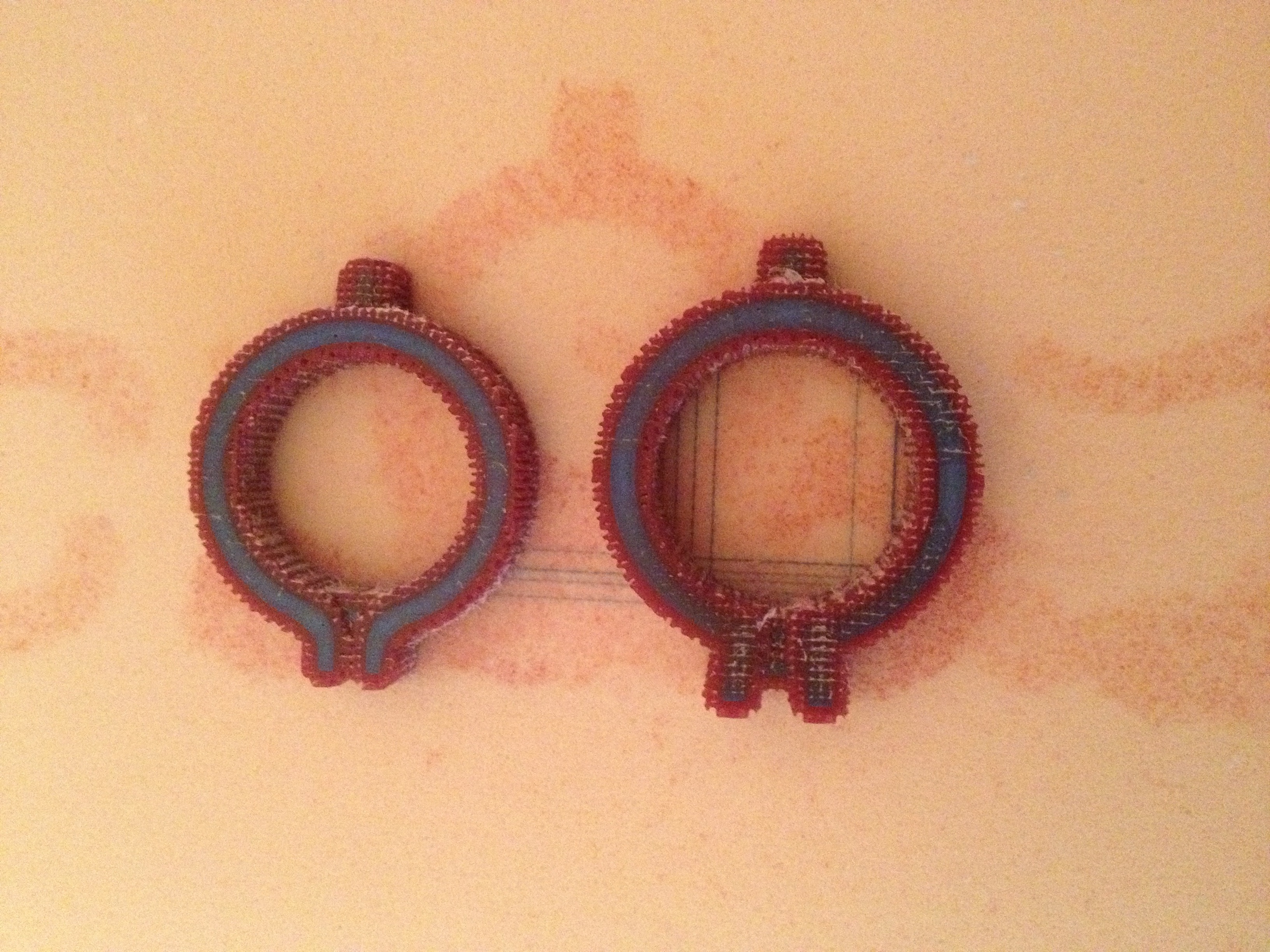

Мой солид начал рисовать овалы причем очень жуткие, пробовал натяг ремней, проверял все шкивы  - не помогло!!! Что думать не знаю.
Регистрация: 28.06.2005
Сообщений: 2244
Голосов: 426 / 102
А по какой оси идут смещения?
Регистрация: 08.05.2007
Откуда: Екатеринбург
Сообщений: 76

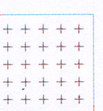

Это фото вид с верху и с лева
тоесть по обоим осям

Беда опять пришла к нам...
проверь установку пузырька- имхо возможно воздуха многовато в голове (а материала не мало в танке?). это "Пыление" головки. она поди начинала рисовать этот круг с этой точки... сделай калибровку сведения и посмотри не на кресты а на рамку- скорее всего билдовая линия начинается со "странных волн" а потом становится нормальной.

Вырашивал одно  и тоже два раза. Всегда продувал, устанавливал пузырек 0,2 матерьялв баках примерно по 30%. На барабане линия ровная.

На фото не видно, там дело не только в этом буре, но и сам круг волнистый ближе к овалу.

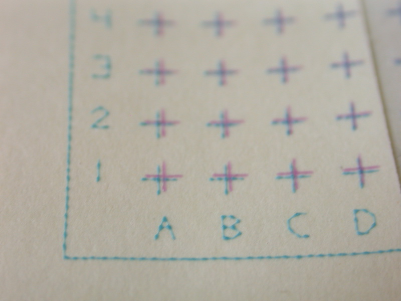

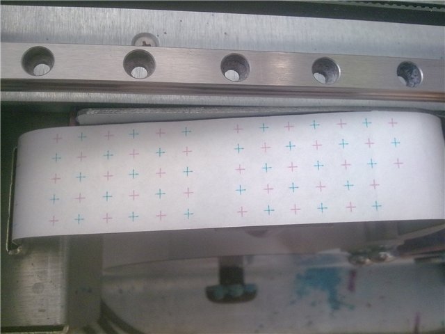

Еще один ГЛЮК.
Уже третий раз приходя утром к машине, наблюдаю кучу ошибок с остановкой. Начинаю осматривать......и что Вы думаете?
На тампоне который смазывает барабан построилась целая башенка из тестовых полосок. Когда такое произошло первый раз, я сдвинул тампончк ниже.........потом ещё ниже........сейчас он еле касается барабана! Человек который работал на такой машине говорит что у "моей" машине тестовые полоски наносятся не по центру барабана, а сдвинуты в сторону тампончика. Вот я и подумал, была ли у кого такая проблема? Может сбились координаты головки при тесте.......и их где нибудь в файле .ini можно подправить или есть другие варианты. Просто если я отодвину тампон ещё ниже то он перестанет смазывать барабан.
За ранее спасибо за советы)) :!:

Было такое, несколько вариантов-
первый- сбросить калибровку офсета головок к заводским, и откалибровать офсет заново. также советую калибровать офсет только на супортовской голове а не на билдовой.
второй вариант- тотихоньку уползает координата по Y. - нужно перестартовать машину (жестко- с отключением от сети)- и она откалибрует положение каретки заново- и если это исправит положение- то ищите люфт или незатянутость в механике- так как проблема вылезет снова.
третий вариант- голова распыляет материал в 2 полоски,- на тестовом барабане линия размытая или с отдельными отщеплеными линиями - проверить установку пузырька и откалибровать голову по весу, если не помогло- задрать температуру в голове к 130 и подержать минут 15-20. на крайняк продуть голову воздухом всерху- через трубку для подключения линии.
Четвертый вариант- самый печальный- головка выдает струю материала в сторону ("косит"), на T66 это легко увидеть- приговор: головку в морг, хотя можно попробовать способы из варианта 3- хуже уже не будет.

ЦИТАТА первый- сбросить калибровку офсета головок к заводским, и откалибровать офсет заново. также советую калибровать офсет только на супортовской голове а не на билдовой.
Спасибо за ответы..............подскажите про этот вариант. что надо сделать. Я думаю это поможет........хотя иногда наблюдяю на барабане какое-то распылени........но думаю надо начинать с малого.
Если не трудно расскажите про ОФСЕТ.
да ещё забыбыл добавить.....ошибки именно на  супортовой головке
и когда визуально наблюдаю именно на ней(при тесте) идет распыление которое налипает на тампон.

...да ещё забыбыл добавить.....ошибки именно на  супортовой головке
А вот это и есть ответ- вариант №3... соринка в сопле.
прогреваем голову- супорт? значит ставим (временно!!! 120) градусов и продуваем шприцом сверху. (6 кубиков по 2-3 раза) тока без нажима сильного.

Если продувать головку, надо снять подводящую линию. И как мне кажется надо убрать из системы давление. Я правильно представляю себе эту операцию? КОГДА-ТО, ЧТО-ТО ДЕЛАЕТСЯ ВПЕРВЫЕ. :(
И ещё вопрос если всётаки произошло смещение по У, мне просто выключить машину полностью немного подождать, включить, и она всё сделает сама? Меня просто смущает, что при тестах полоски не по центру барабана (по вертикали), а очень сильно смещенны в сторону тампона.

Попробовал все:
-Перенатягивал ремни
-выровнил коретку
-прочишал форсунки (хотя на барабане идеальная линия)
-запрвил баки до 50%
На калибровке свидения линия хорошая, у кого еще какие идеи? (кувалду или молоток уже предлогали)
Всю неделю над ней, уже спина болит... :?

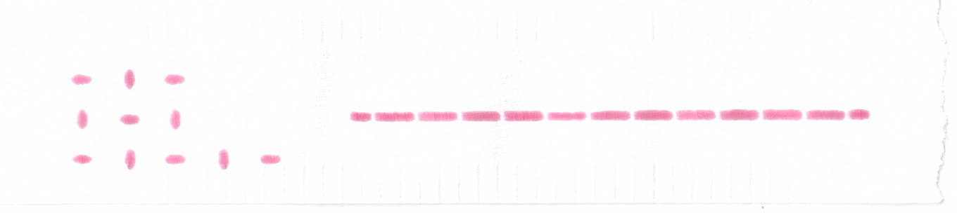

С моей проблемой............пока всё нормально........после построения стола сделаю снимки тестовых полосок и выложу сюда может что и прояснится.
