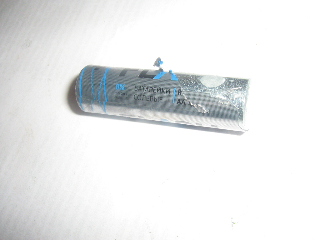

Регистрация: 26.09.2013
Сообщений: 723
Голосов: 30 / 1
ВитькОвский,
да эти батарейки уже давно не выпускаются.
Специально сейчас расковырял пальчиковую АА (солевую) и солянкой капнул - зашипело - цинк, куплена неделю назад
Регистрация: 05.09.2016
Сообщений: 45
абитуриент,
Подтверждаю, цинк! С золотом, правда, не срослось... в понедельник подробнее отпишусь!
Регистрация: 17.01.2015
Сообщений: 1371
Голосов: 59 / 13
абитуриент,
обалдеть...не думал что в наше время выпускаются такие батарейки, ни разу не встречал!
