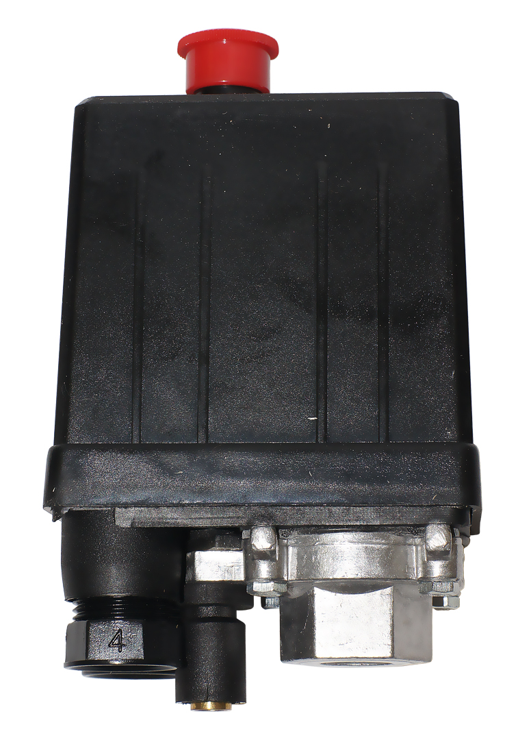

Подскажите,какое реле давления на холодильный компрессор брать?или ткните где почитать :blush2: .заранее спасибо.

maliw68
Переключатель давления лучше всего брать тот же что и в бытовых компрессорных станциях. Давление и режимы работы схожи.

Kosmopolitus,
А как сей зверь называется?
maliw68,
Реле давления и называется.

Сегодня купил реле давления.Подскажите,пожалуйста,а можно ли его поставить не на ресивер,а на шланг после ресивера?,а то он стоит стойма за столом и легко его оттуда не вытащить

maliw68
Конечно, можно. Главное, чтобы шланги, идущие к переключателю, выдержали давление. Компрессор даёт примерно 8 атм. Если снять крышку переключателя давления, то там обнаружатся две пружины: большая и маленькая. Винтами, стягивающими пружины, регулируется давление выключения компрессора -это около 8-6 атм. и давление включения - около 3 атм. Стоит иметь манометр на входе к переключателю. Так же, стоит прикупить и редуктор давления. В принципе, для пайки и плавки можно обойтись и без него (сам пару лет юзал) но лучше всё таки приобрести... И держать на выходе удобное для работы давление 1.5 - 4 атм. Второй манометр так же удобен для этого...

Kosmopolitus, вот теперь мне все ясно и понятно.буду химичить :brows:
