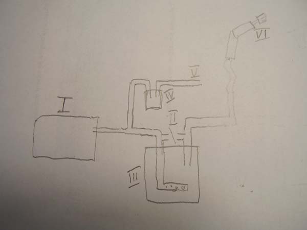

Сделай по схеме ниже
1. Компрессор
3 бачок
2 кран , регулируя кран ты будешь регулировать смесь, свежий бенз кран открываешь побольше по мере истощения кран потихоньку закрываешь.
4 отстойник, компрессор может маслом кидаться
5 свободный мягкий шланг который валяется под столом пережимая его регулируешь давление в системе от микроскопического пламени до шумящего. как педаль бормашины...
6 горелка
Кстати у нас в магазинах тоже калошу не найдёшь, покупаю на рынке там предприниматели чего только не продают.

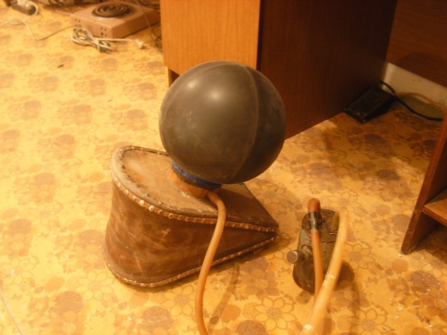

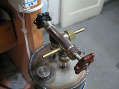

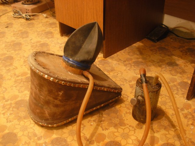

У меня сейчас так и сделано. Правда без кранов, а на тройниках, резиновых трубках и регулируемых зажимах. Эксплуатирую недавно и еще не могу сказать о том, сколько останется в бачке. Сейчас ищу волейбольную камеру на ресивер для мехов. Буду их восстанавливать. Все-таки компрессор хорош для плавки. Кстати, на меха для клапанов я поставил перевернутую клапанную коробку от противогаза.

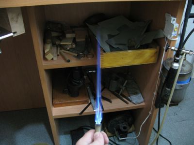

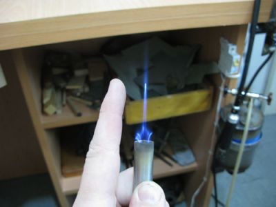

В ювелирном деле с 1991 года,начинал с изготовления кабошонов,все с нуля,самопальное,от станков до конечного изделия,в основном полудраги,кабоши в серебре,в те времена работал на компрессоре от холодильника,бензин авиационный Б-70,песня,потом пропал он куда то,отпахал на серебре до 1998 года,в Париже даже выставлялся с авторскими работами на конкурсе молодых дизайнеров.Потом банально стал зарабатывать деньги,ремонт в центральной мастерской,где и работаю по сей день.Так вот считаю,что для пайки при ремонте и
изготовлении изделий лучше вот этого аппарата нет,делает Одесса мама

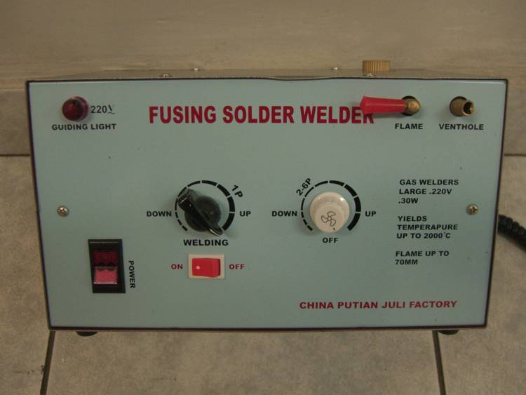

горелку поставил не родную,а поменьше,китайскую,немного усовершенствовав,бензин только Калоша,которая в пластиковых бутылках,в стекле-дерьмо полное,коптит,а в консерве,наоборот быстро сгорает.Пламя контролирую как хочу,при пайке от дограммовых цепочек до массивных печаток.А плавку осуществляю на вот таком китайском бензиновом аппарате,купил в Китае 9 лет назад,пашет без нареканий,только выключатели режимов поменял и все,хочу приобрести помощней,в нете они есть.

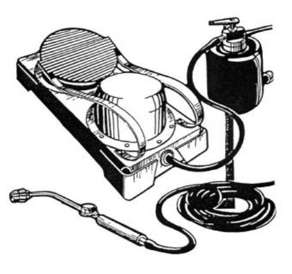

vitaly67, спасибо за информацию. Как я понял на первой ссылке - гофрированная помпа с пружинным возвратом и под колпаком резиновый ресивер. А вот с китайским аппаратом не понятно. С ошибкой в написании сайта я разобрался, а где дальше искать, не понятно. Если не затруднит, может хоть на словах опишите, что за агрегат.

Аппарат для пайки-плавки бензиновый JX 5-8
Компактный бензиновый аппарат JX 5-8 предназначен для пайки и плавки. Максимальная температура пламени - 2000 град. Плавная регулировка режимов. Мощность - 30 Вт.Вес 4.5кг. Габаритные размеры:260х150х160 мм.Допустимая норма бензина 250-300мл. Используйте только очищенный бензин (калоша)
Цена: 2400.00руб.
может проясните по этому экземпляру? Как я понимаю, в одном корпусе собран компрессор и бачок с бензином. Не понятно, за счет чего температура 2000 град.? У других аппаратов 1600 и 1300. Вроде воздух с бензином дают 1300 и сколько воздуха и бензина не дуй, больше не будет. И как осуществляется регулировка режимов? скоростью компрессора?
Чем отличается эта конструкция от компрессора от холодильника и стандартного бачка для стоматологии?
