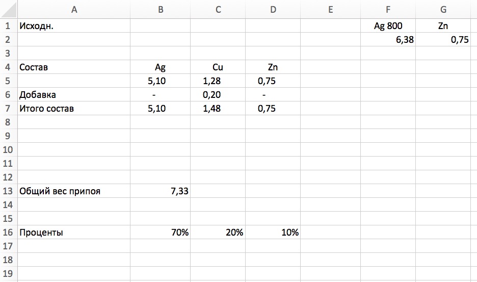

Замучился я в свое время с расчетами типа: имеется 8,7 гр. серебра 800 пробы, чистые медь и цинк.
Сколько чего надо взять для получения припоя 65/20/15?
Или 70/20/10?
В школе-то мне по математике еле-еле тройку натянули, да и очень давно это было   :(
Короче говоря, сел я и составил в Экселе простенькую таблицу. И с тех пор горя не знаю, достаточно только подставить имеющиеся данные, поиграться с добавками меди и цинка, и результат готов - и в граммах, и в процентах   angel
Выглядит это примерно так:

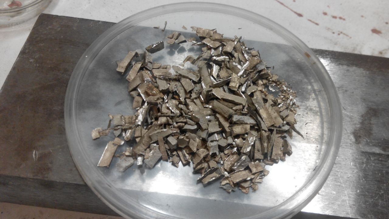

Сообщений: 53
на 3 грамма серебра 925 (999 взять негде) взяла 1 грамм латуни (листовой, что в составе не знаю), сплавила в тигле, отлила в изложницу, раскатала, порезала на кусочки, стала паять, вся доска чёрная, припой плавится туго, кое-где чернеет, но держит хорошо, в лимонке отбелила, чернота сошла. Спецы, подскажите, пожалуйста) в дальнейшем может почернеть припой на местах пайки? что не так делаю? может пламя очень жёсткое?
Большая часть проката представлена марками Л и ЛС (например Л63, Л68, ЛС59), в ЛС есть свинец. Лучше не брать незнакомые латуни. :biggrin2:

lirikhanna,
думаю, что вы паяли очень жестким пламенем.
У меня, нечно подобное, было когда паял кислородной горелкой, пламя плохо отрегулировал, оно было довольно жесткое, вот припой и стал чернеть после пайки.
