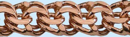

У кого нибудь есть плетение настоящего бисмарка крупным планом, как оно выглядит? А то многие показывают, что бисмарк и у всех разный, а какой настоящий?
Не стыдно не знать, стыдно не учиться
Регистрация: 13.03.2006
Откуда: Ural*Perm
Сообщений: 2537
Голосов: 51 / 5
бисмарк бывает ручного плетения  :arrow:
и машинной сборки  :arrow:
