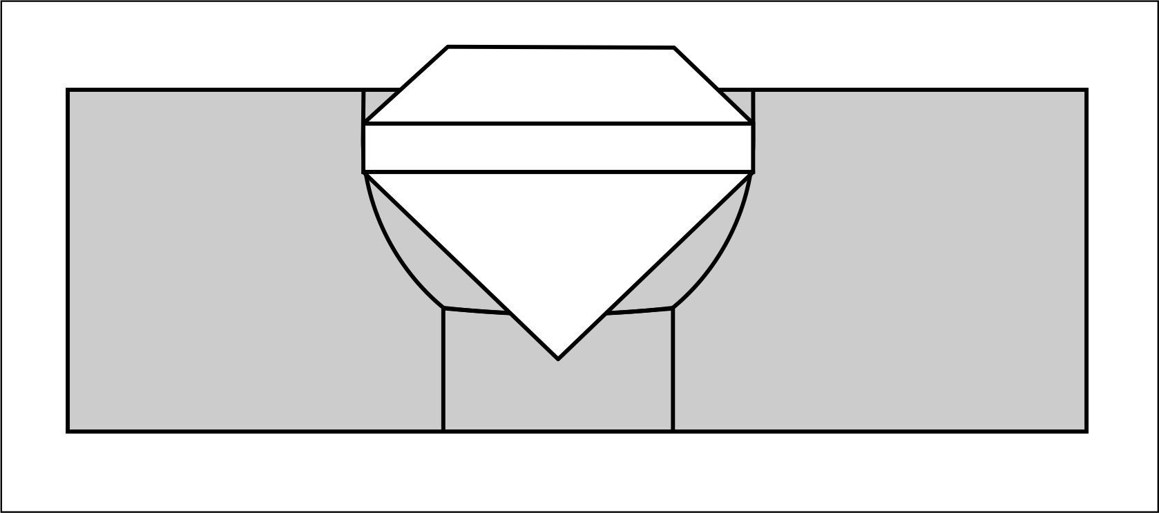

Разговор идет о корнеровой закрепке? Сквозное отверстие вы сверлите меньше диаметра камня, допустим, 1.2мм, затем круглым бором растачиваете "лунку" под камень 2мм. А держаться он будет за счет корнеров.
А как же камень в лунке фиксироваться будет
За счёт уменьшения диаметра книзу, в котором застрянет рундист.

Чтобы мелкий камень сидел ровно, нужно иметь посадку на пару-тройку сотых миллиметра (смотря по материалу) меньше диаметра камня, чтобы посадить его на место с усилием "внатяг", а  потом еще и чуть наклонить его, если потребуется. Это полезно под микроскопом глянуть, как там и чего, чтобы понять..

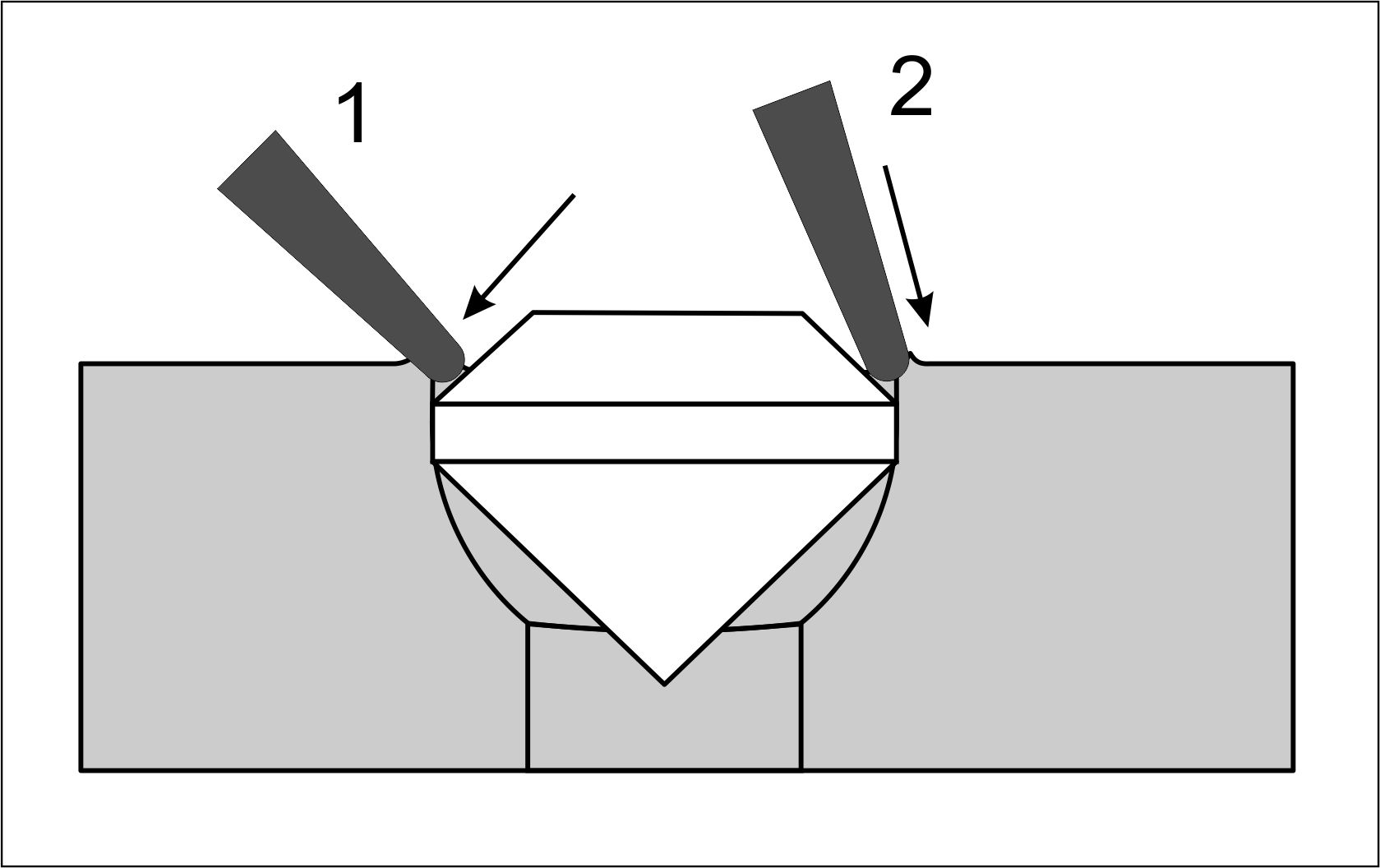

Наталья М,
Ну вот ещё раз покажу как давчиками нужно работать
