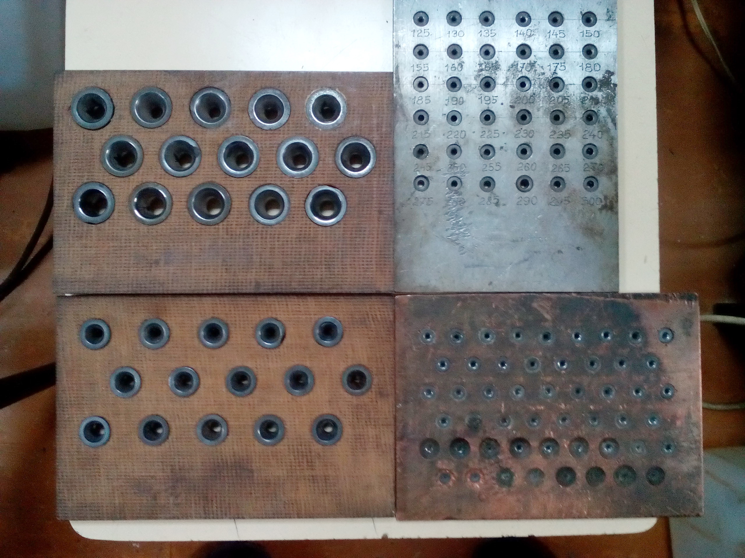

А на сколько плохи китайские фильерные доски? Кроме перепутанных местами отверстий какие баги? Выдержана ли калибровка, не выпадают ли фильеры? И, может кто пользуется, каковы китайские микрометры? Ведь крупное фабричное производство у них броде бы неплохое. Общаемся то все, ну или почти все, с китайских компов.

Вот такая

котоффей, в этой доске выпадать, вроде бы, нечему...
Регистрация: 11.09.2016
Сообщений: 359
Голосов: 27 / 1
Дык, написано, что твердосплавные вставки.
Внимательней присмотритесь. Там твёрдосплавные вставки.
котоффей,
Шаг слишком большой, проволока рваться будет при маленьком диаметре. А при большом очень тяжело тащить будет.
Изменено: Юрий Бессолов - 16.09.2016 09:21:19
Сообщений: 359
Голосов: 27 / 1
Да, ежели судить по фотографиям, то до миллиметра шаг 0,05. От мм. шаг 0,1.
котоффей,
У моей доски до 1мм шаг 0,02мм и то иногда проволока рвётся...
Регистрация: 25.10.2007
Откуда: ВБК
Сообщений: 3269
Голосов: 140 / 27
(огреС 16.09.2016 08:55:21)
Юрий Бессолов, Благодарю, разглядел.
