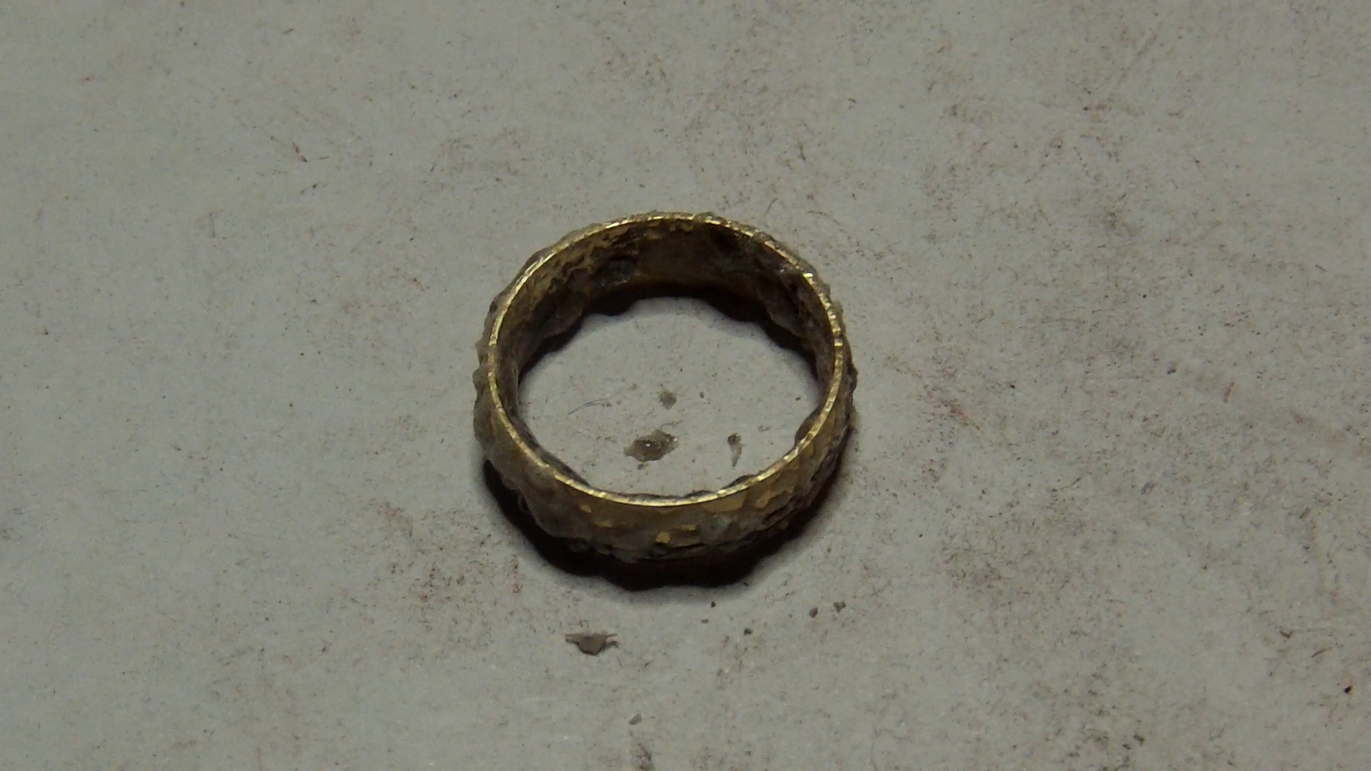

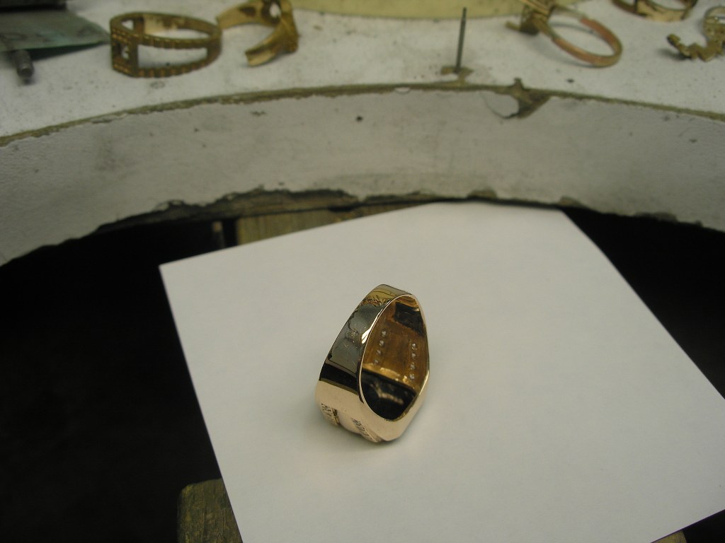

Вячеслав С.,

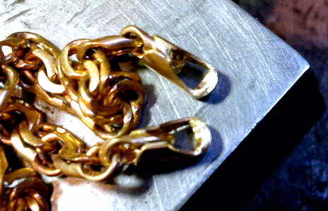

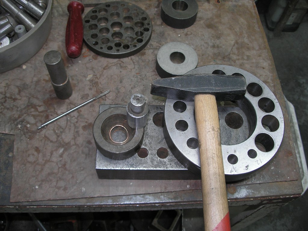

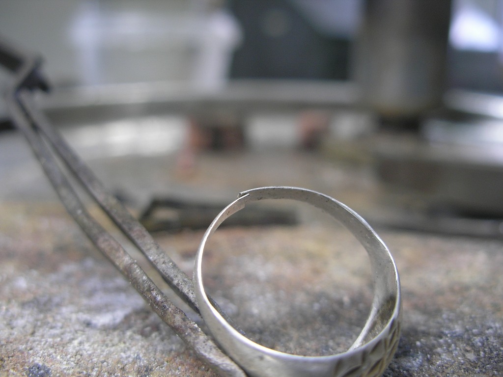

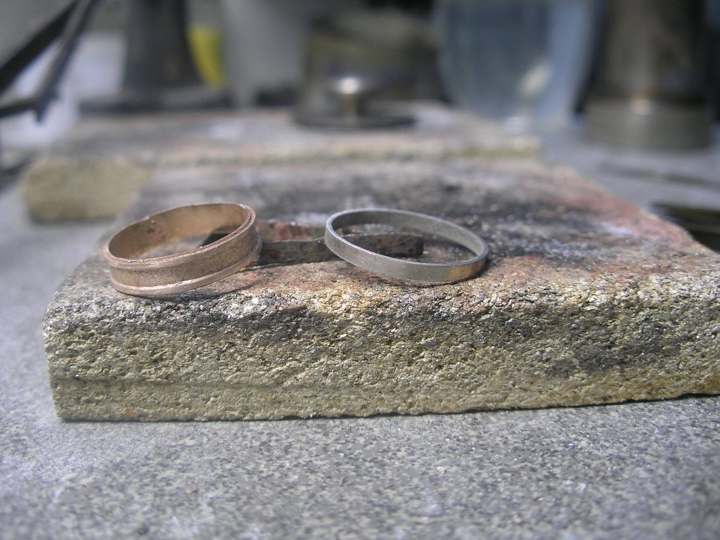

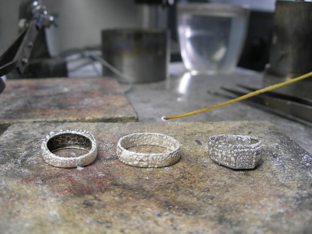

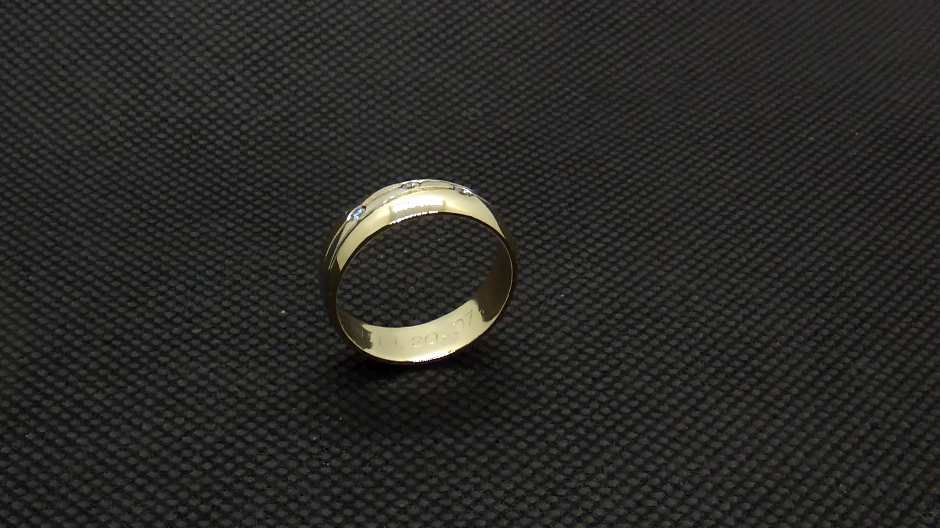

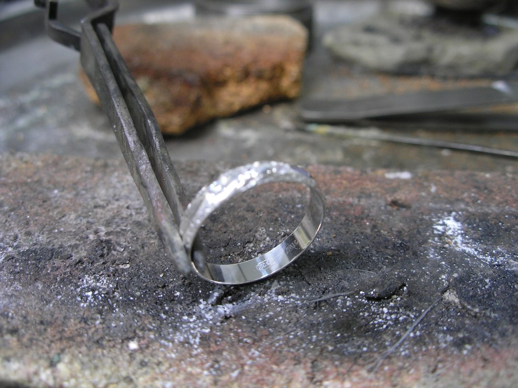

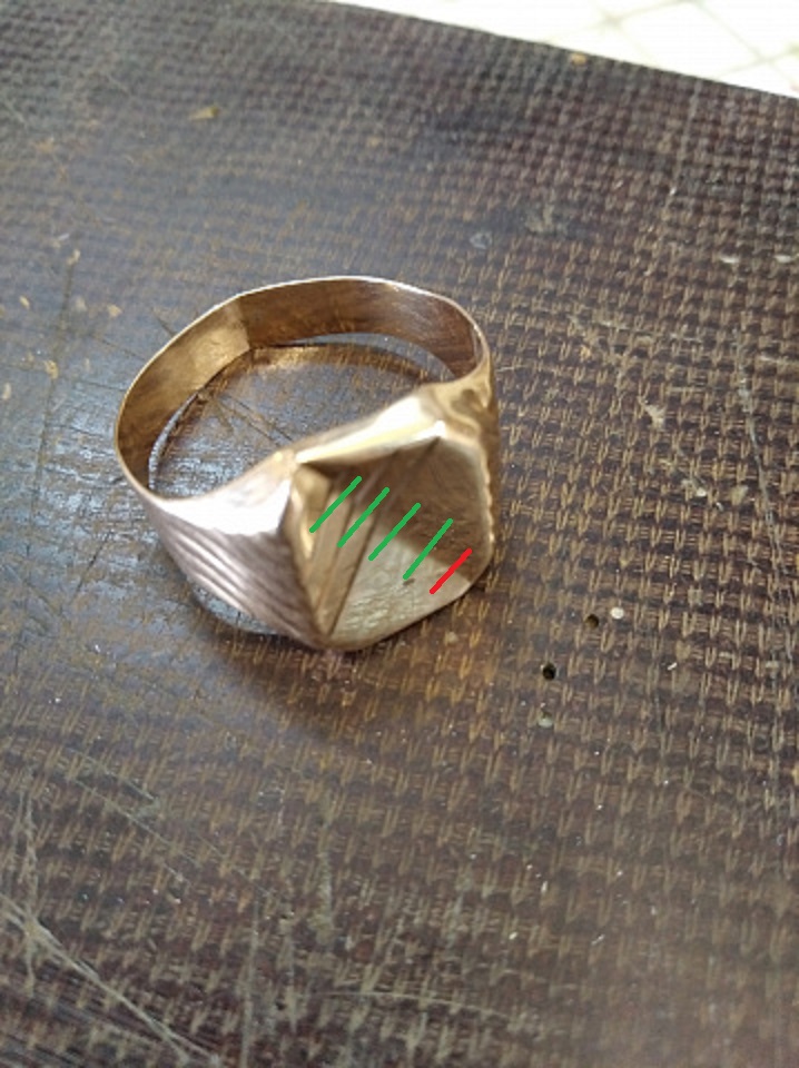

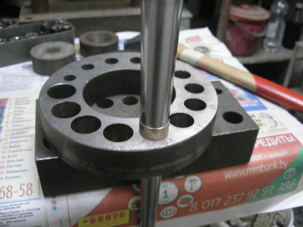

После прокатки металл уплотнился, уменьшалось уже нормально, горбы не лезли. Обьясню почему решил сделать именно так: у меня раскатка немного раздолбана, кольцо вести немного начинает, а в буратинке при сжатии кольцо выравнивается. Проба стояла лазерная, потому и не осталось, штамп возмож сохранился бы, но не уверен. Собственно потому и решил что кольцо было сделано без обработки давлением, ибо после прокатки вести себя стало вполне адекватно)
Регистрация: 04.01.2013
Сообщений: 1434
Голосов: 452 / 6
Kofman,
Пожалуйста.
что делали его из какой то дурацкой лигатуры, или .
это, скорее всего, невальцованное литое колечко, бугристость при растяжении/сжатии зависит от сплава, температуры опоки, величины деформации
это хорошо еще, что между буграми не рвется
Сообщений: 1434
Голосов: 452 / 6

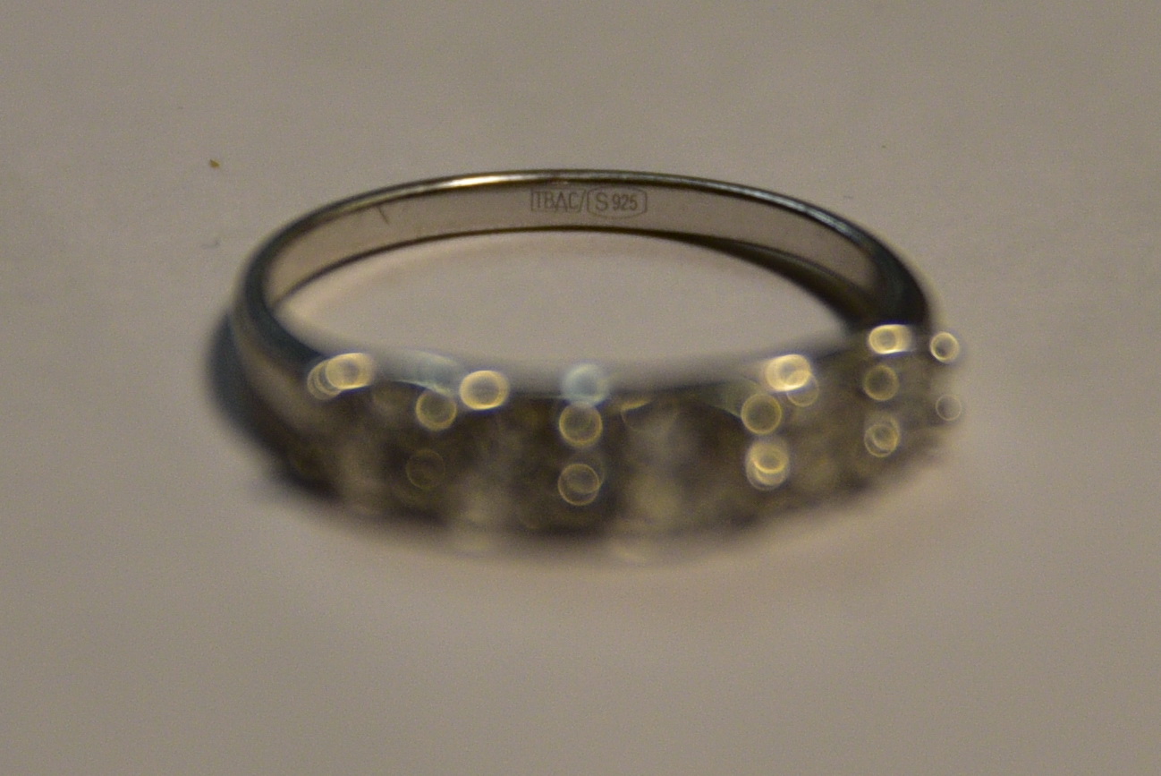

Именно так, с вальцованными ни каких проблем.
Вот и думаю, что из перечисленного так влияет на эту бугристость. Деформация была минимальная и кольцо сразу стало как карельская берёза.
В этом случае да, а вот в этом порвалось, правда бугры на этом кольце были не большие а деформация приличная на один размер:
Знаю кто, как и примерно из чего делал это кольцо. Диагноз: температура опоки при литье должна была быть минимум на 100 градусов ниже.
Кольцо всё равно не погибло:
Сообщений: 4633
Я в первый момент даже напрягся)))) но потом разглядел что это не моё...

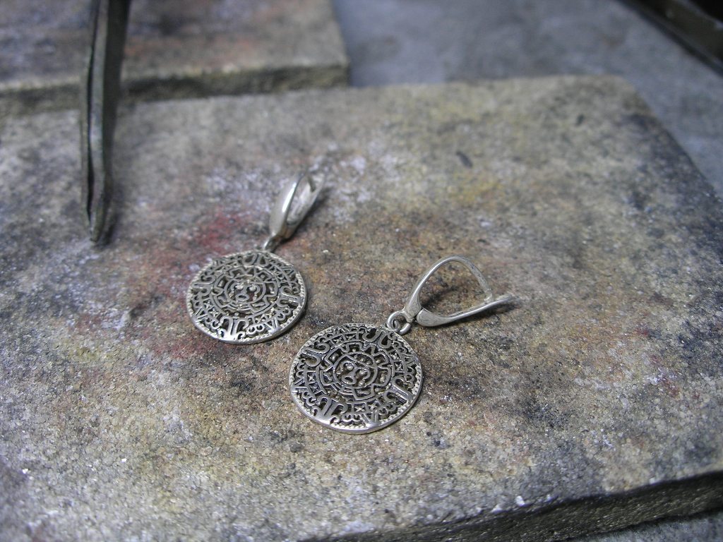

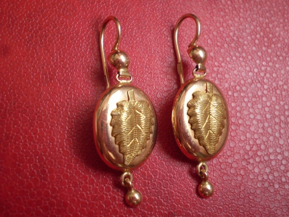

Кстати о бугристости, чаще всего замечал на желтом(зеленом) литье, даже стойка у отлитых серег при проковывании ее молотком плющится неравномерно, получается в некотором роде волнистая из-за вылезающих по бокам бугров.
Изменено: trubotchist - 27.09.2015 00:10:08
trubotchist,
Что, дизайн стырили? )))
Сообщений: 4633
это скорее я стырил, вернее мои заказчики.
