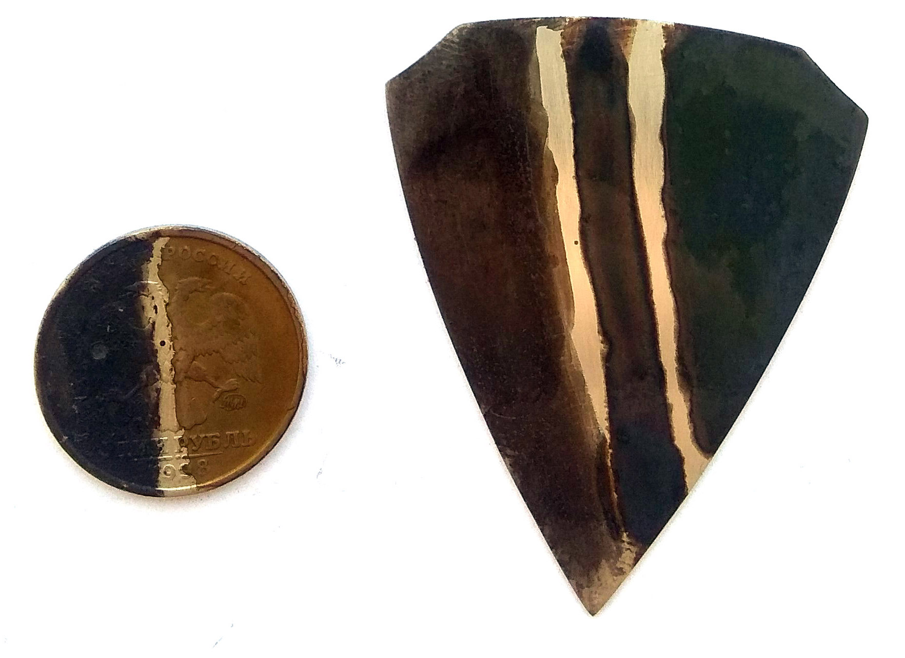

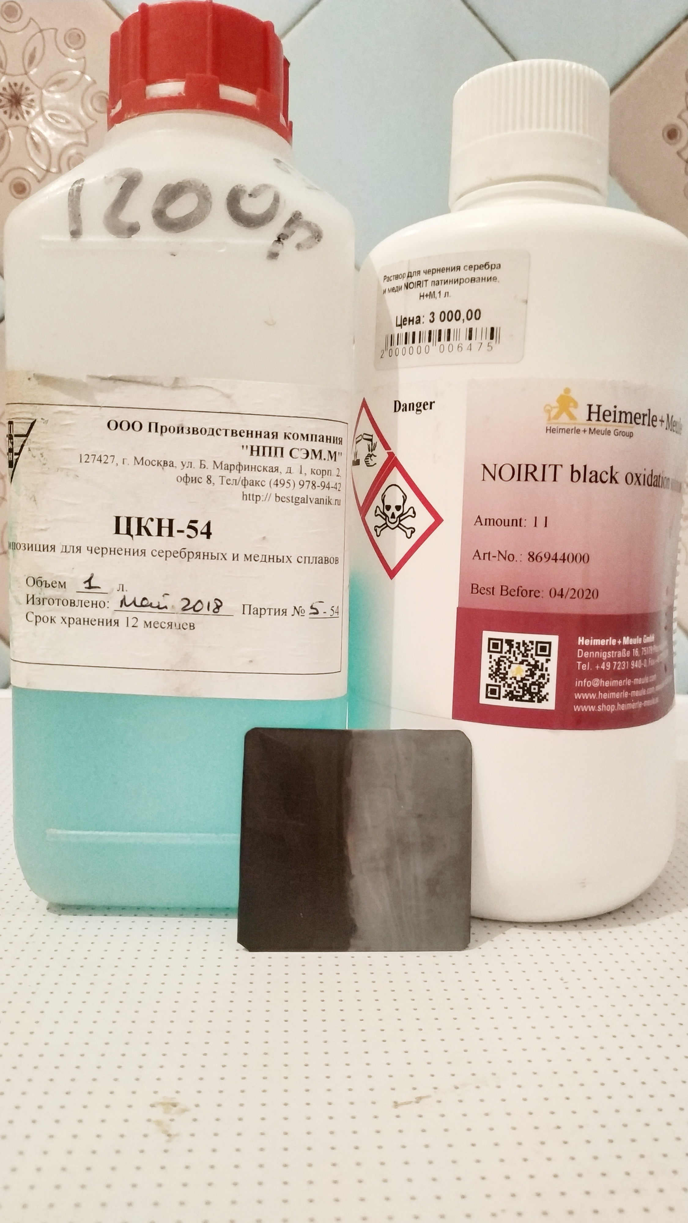

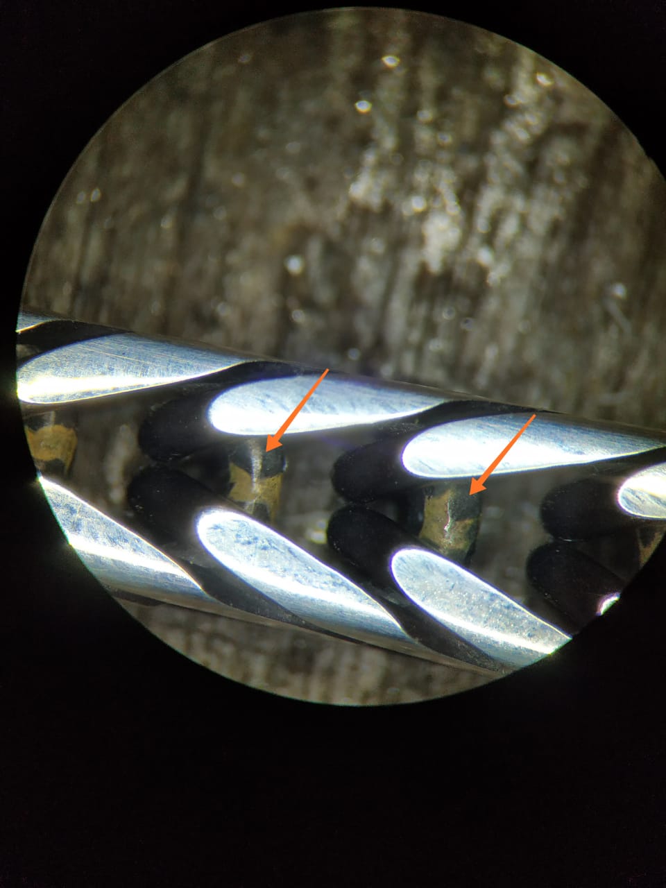

Всем привет.
Опять паянные места налетом покрылись от ЦНК-54. Налет мягкий, соскребается, под ним голый металл.
У кого-нибудь так было? Почему так может быть, есть версии?

Cheg,
сам припой пробовали этим раствором мазать? Что-то в составе припоя дает такую реакцию.

Cheg,
Пробовал, прям такой реакции не дало, видимо еще какой-то фактор влияет. Надо что-то запаять будет и провести следственный эксперимент.
Что интересно, я ведь и браслет точно такой же тоже оксидировал, но отдельно, несколько дней назад. Там такой фигни нет.
Поразмышляю "вслух", в чем потенциально может быть разница:
  • Паял браслет отдельно от цепи, потому что делал их по очереди (не помню какой припой использовал, может с индием, а может без, они оба на столе лежат).
  • Концентрация раствора ЦНК (б.у. раствор чуть сливаю в раковину, добавляю свежего, всё на глаз).
  • Температура раствора ЦНК (грею на водяной бане, так лучше ложится).
  • Время воздействия раствора на изделие
Изменено: Cheg - 23.04.2020 08:49:15
