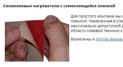

подбираю гастроемкость для ванны 1/6 у моей, глубина 150, бывает 200 2,4 и 3,4 литра соответственно, 10 у.е. плюс крышка 3-4 у.е. клей тот что тут писали пока не нашол don deal 6540? связался с Leo, он подтвердил что клей прошол испытание временем. осталась последняя запчасть нагреватель, на моей стоит пластина наверно из асбеста а внутри спираль наверно, как сие чудо называется не знаю, и как начать поиск ума не приложу, хочу за зиму собрать ванну на вторую работу, а на первой работе на плате из трансформатора что-то вылезло и как налет образовался, вода не прокапывала и не из конденсатора, и на первую в заапас запчасти взял...
короче вопрос как назыавется нагреватель или где его взять....
кипятильником не хочу.......
ссылка
Регистрация: 26.06.2010
Сообщений: 2408
Голосов: 93 / 5
написал название из вашего фото и наткнулся на сей сайт, а там кроме всего прочего увидел нагреватели в алюминиевом корпусе, и вспомнил про подошву утюга с залитой в нее тен, на киловат, если 2 последовательно то 0,5 а если через диод то 0,25 а если через диммер то вообще мало.... подошвы когда-то стягивал для вулканизатора для резины но так и не дошли руки....
поисщу пока магазинное что-то культурное, если не получится попробую утюги :-) но громоздко будет .....
