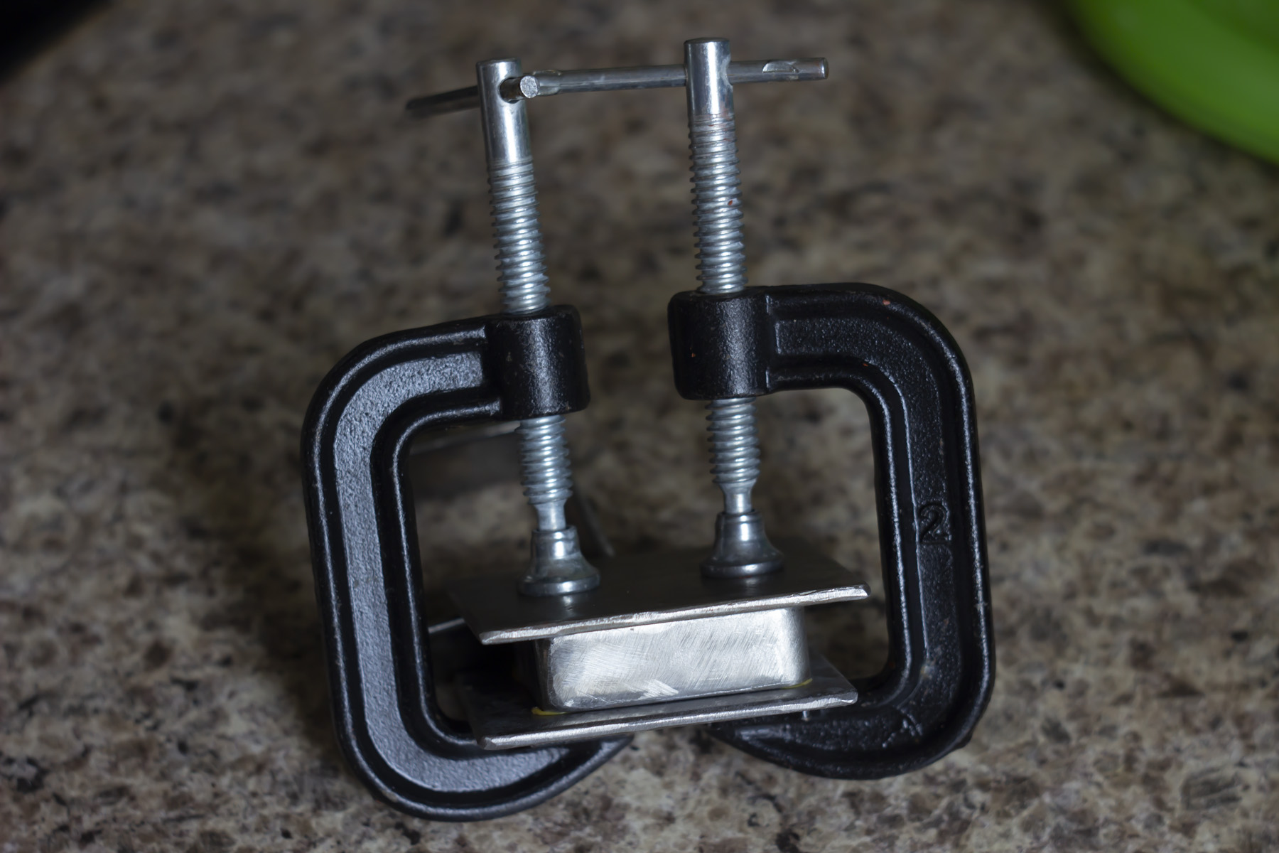

зажимал vlt в самодельную форму (фото может завтра выложу)
пардон, что завтра наступило через неделю))
рамки из, обезанных по длинне,  уголков...
всё обработано на токарнике...
Регистрация: 12.10.2008
Сообщений: 1682
Голосов: 123 / 3
огреС,
мне кажется, если гайки приварить к корпусу - будет поудобнее и зажимать и дожимать при необходимости...
Регистрация: 25.10.2007
Откуда: ВБК
Сообщений: 3269
Голосов: 140 / 27
Leo, точно, приварю-ка их!
думал по сторонам регулировать, да вижу незачем...
