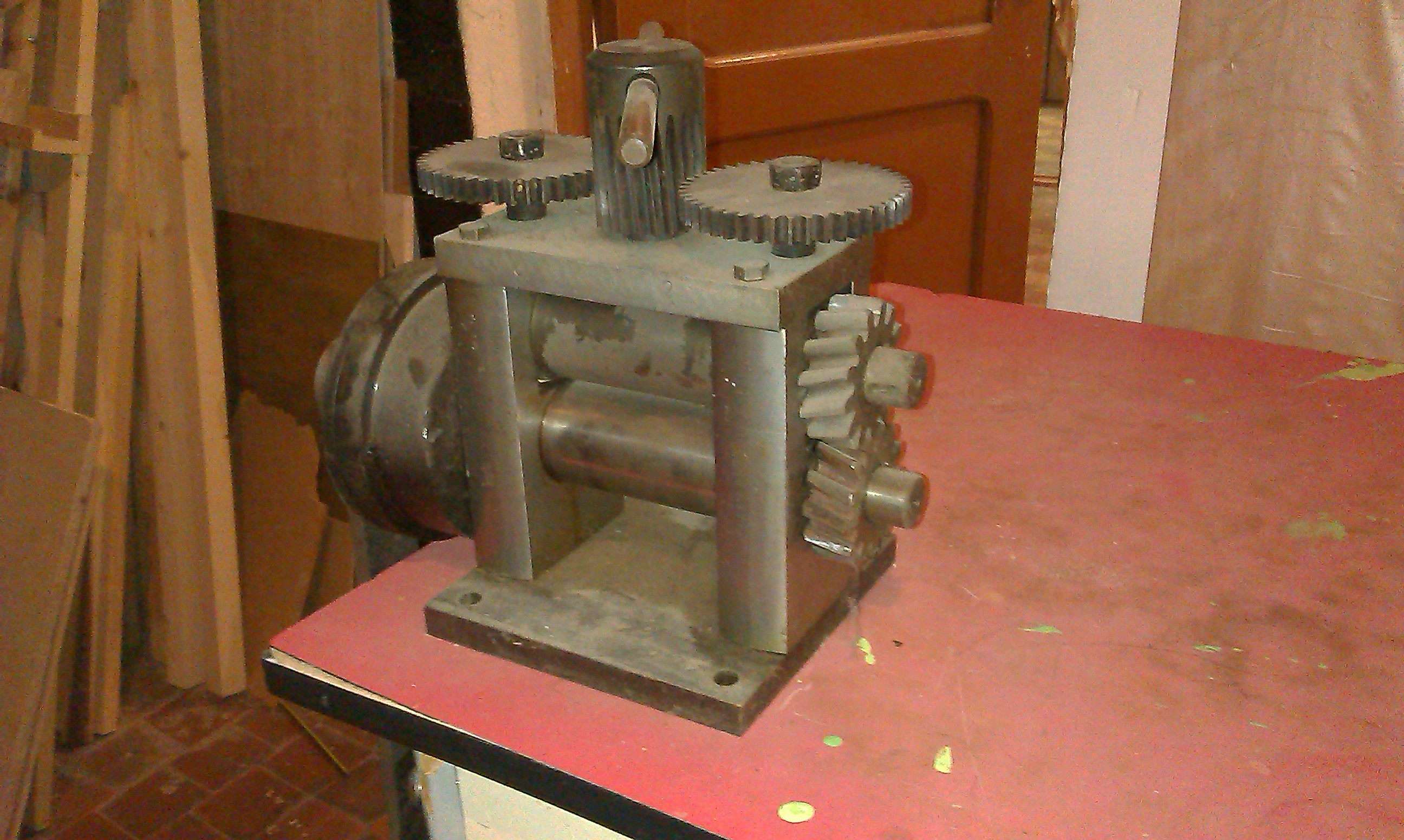

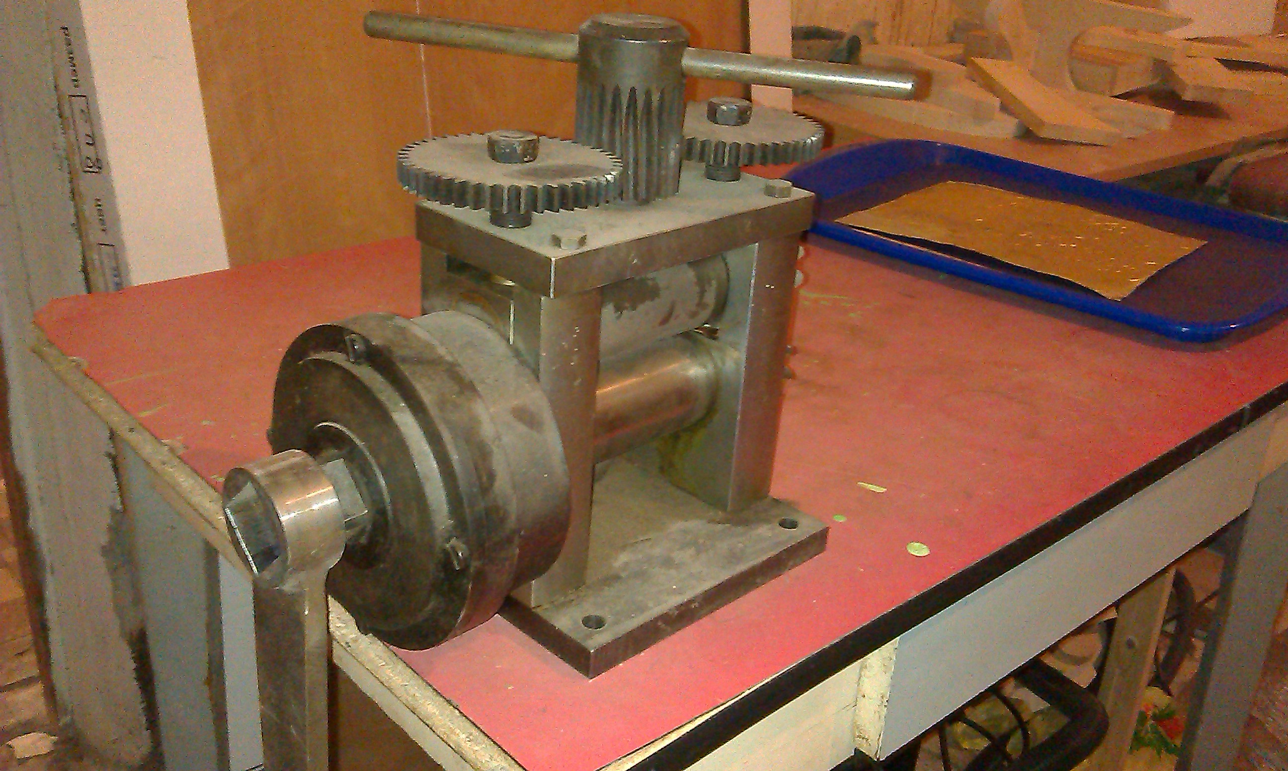

Регистрация: 13.02.2011
Откуда: регион 55
Сообщений: 575
Голосов: 20 / 4
нет, делали у нас на закрытом заводе, вроде как в-9, но канавки разнесли на две стороны, верхние шестерни вроде другие и валы кажется увеличили, вобщем я доволен, вот только люфт смущает, примерно 0,3-0,5..
Лучшее-враг хорошего.!
Регистрация: 26.06.2010
Сообщений: 2408
Голосов: 93 / 5
в моем понятии это допустимо....
