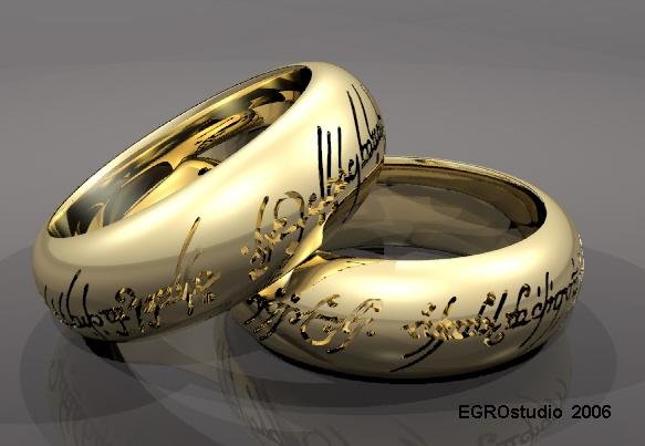

Вот (по моему мнению) способ это сделать...
пробовал по разному...и через экструды....и офсетом...и просто строить по курвам, ето саммый гуманный.....
1. экспортировать Короловские кривые в Рино (я делал через DXF-Auto CAD) (или отрисовать в Рино)
2. произвести Rebuild Curve (совет)
3. уложить Curve на Surface
4. Split
5. удалить не нужное
6. загнуть получившуюся надпись на кольцо
7. Extrude Surface To Point
8. построить вырезку (какую треба)
9. вычесть не нужное
10. вычесть из кольца надпись
вычиталось в РИНО около 2 минут (зразу все , не по частям)
можно еше через Magics, там вообще и секунды не прошло (перевести в STL и вперед.. )
на все про все ушло, где-то около часа (56,25 минут... :D )
результат
С Уважением, Егор.
