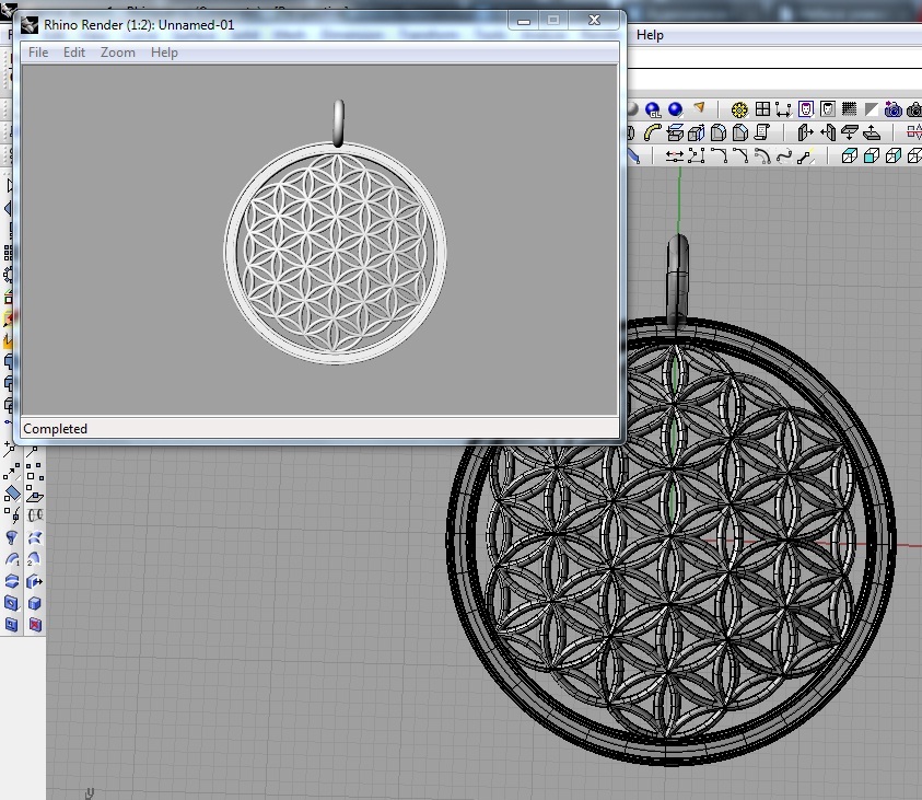

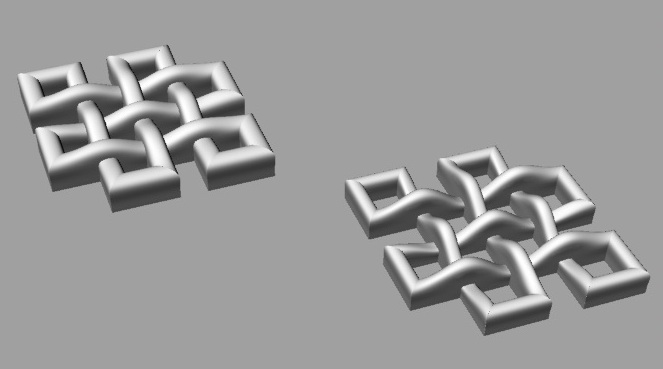

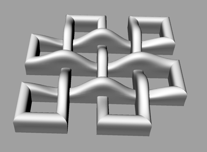

Firsov_kv, спасибо за помощь, сделала))) правда, сделала все же по уроку, но догадалась, как именно нужно изменить, чтобы получился более сложный узор))) вот, что получилось)))
Регистрация: 16.08.2010
Сообщений: 278
Голосов: 50 / 3
перепады высокие, а так все правильно
Регистрация: 18.04.2013
Откуда: Набережные Челны
Сообщений: 42
Голосов: 4 / 0
Firsov_kv, спасибо) толщина всего 1мм, так что в реальном размере видно не будет)))

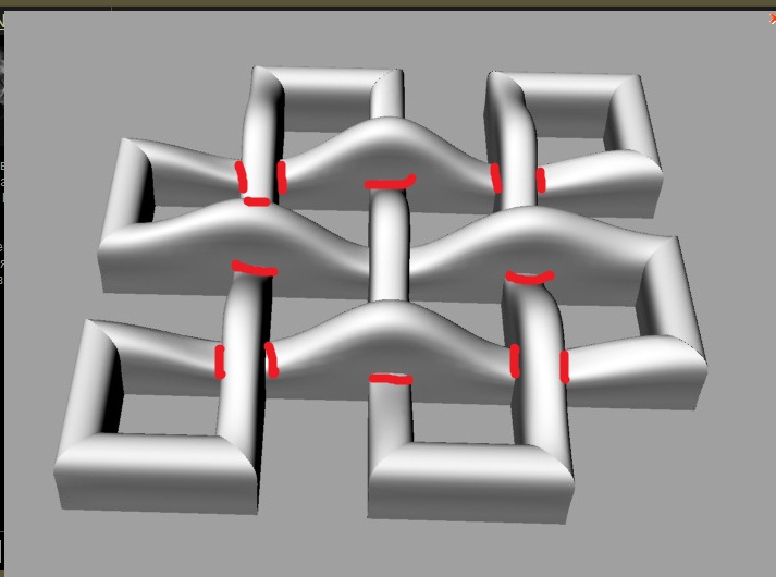

Регистрация: 17.12.2012
Сообщений: 597
Голосов: 92 / 10
В этих бы местах  бы сделать по пропильчику, 0,2Х0,2мм, к примеру, в металле еще более четче будут читаться ваши переплетения.
Регистрация: 16.05.2006
Сообщений: 1666
Голосов: 221 / 5
а можно без подъема, просто пропилы тоже хорошо смотрится и обрабатывать в плоскости а не выглаживать муар от прототипа...
С Уважением, Егор.
Сообщений: 1666
Голосов: 221 / 5
в реальном размере, если он мал, после полировки, эти бугорки отполируются, а ниже нет, и может получиться вместо полосок смотреться как полированные бугорки (из моей практики)...
С Уважением, Егор.

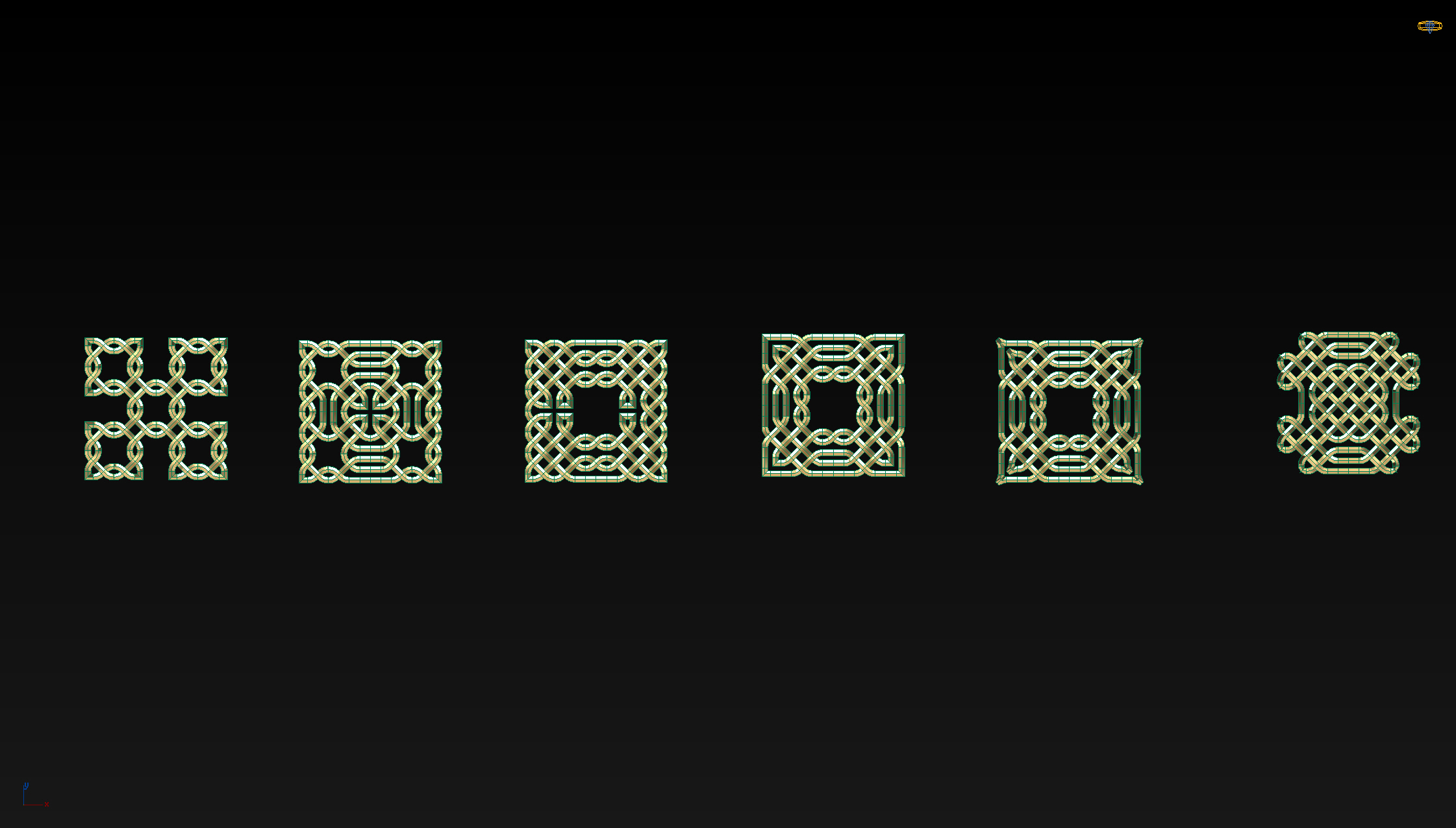

всем привет, решил сделать небольшое видео по поводу построения разных кельтских узоров при помощи Matrix Knot Builder
http://www.youtube.com/watch?v=NtMHX4RimGY&feature=share&list=UUBYPuoie0pejdsUAMZahsoQ
файл результата приложил

попросили подкорректировать....вот, что получилось)))
слева - новая, справа - "первый блин" angel  :blush2:
Сообщений: 278
Голосов: 50 / 3
Ну вот)

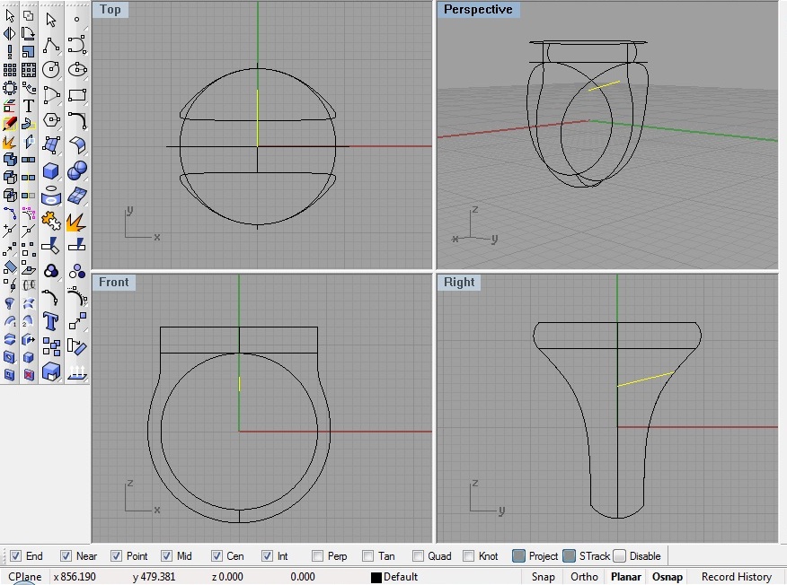

Сообщений: 42
Голосов: 4 / 0

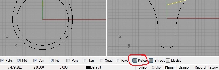

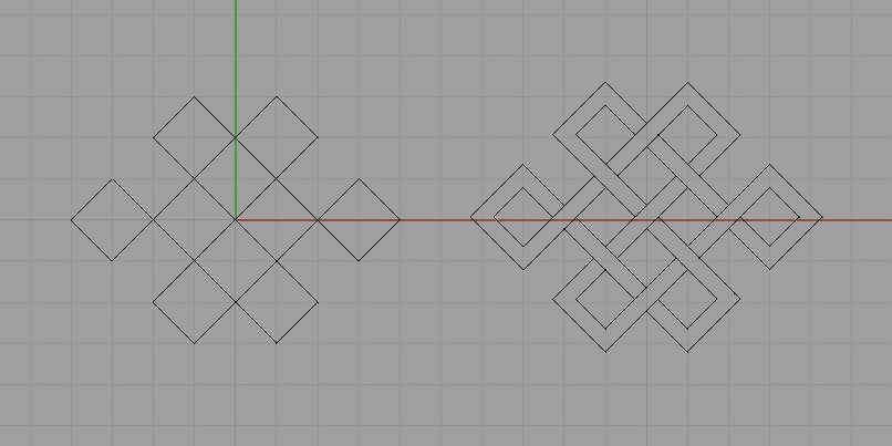

подскажите, плиз, как сделать, чтобы линия рисовалась/примыкала вплотную к другим линиям??? какие только привязки не пробовала, упорно рисуется не там, где надо(((( нужно как на виде справа...а она, зараза, на одной проекции правильно, а на других - где попало  worthy   worthy   worthy   :cry:
Изменено: Nastasja - 12.07.2013 13:58:49
Сообщений: 1666
Голосов: 221 / 5
Снимите галочку project...
С Уважением, Егор.
Сообщений: 42
Голосов: 4 / 0
egro, фух, помогло))) спасибо))) :Lighten:
