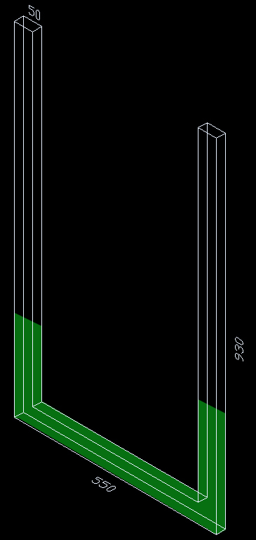

Подскажите, пожалуйста, есть ли возможность обрабатывать на галтовочном оборудовании вот такие детали? Зеленым отмечена область, требующая обработки. Обработка необходима с 80 или 120 зерна до зеркала.
Регистрация: 29.01.2014
Откуда: Кострома
Сообщений: 806
Голосов: 96 / 3
Вы хотите как-то частично погружать деталь в галтовочные тела?

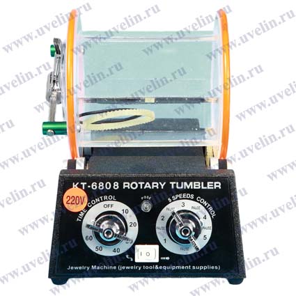

Планирую купить небольшую галтовку, по описанию как у вас. Нужна в основном для обработки серебра (кольца мелкие плоские изделия). На сколько она эффективна ? Может еще кто такой пользуется и даст дельный совет. Где то слышал чем меньше по обкому галтовка  тем менее эффективно она работает . Т.е. надо брать большим объемом . Планирую покупать такую как на фото

Да, у меня точно такая же. Обрабатывать в ней надо минимум часа четыре- пять. Я галтую только тяжелые цепи. Ради интереса пробовал небольшое колечко покрутить-результат :no: . Инерцией прижимает к стенке барабана даже на первой скорости и в итоге изделие не обрабатывается (реверс тоже не спасает). Если бросить несколько - царапают друг друга, но здесь можно было-бы что то придумать. А на цепях результат хороший, но по времени  evil_3 . Еслибы покупал сейчас, то брал бы магнитку (гораздо дороже, но по времени максимум минут сорок и единичные изделия лёгкие без проблем).

Хотя для разных процессов (обработка после литья, шлифовка, полировка...) подходят разные типы галтовок (к примеру полировать лучше в вибро) и наполнители. Где то на форуме подробно обсуждали. Но это кто может позволить себе несколько. Моё мнение (могу конечно ошибаться)- лучше потратиться на магнитную.

Цена- это конечно большой плюс и по моему единственный к сожалению. Она (галтовка) ещё и тарахтит как трактор (представь - целый день над ухом)  *crazy*  .
pavelyuvelir, selldon,
Ну не знаю братцы. У меня такая-же китайская, и по серебру работает замечательно. На ремонте, запаял,отбелил, и покрутил цацку минут пять. Клиенты счастливы (это по серебру всё, по золоту эффект значительно хуже). Да и на изготовлении неплохо, серебрянные цепи внутри блестят после нее.
Может дело в наполнителе. У меня в ней намешаны два размера шариков, два размера иголок, и ещё ....... эх не знаю как называются, планетки что-ли ( шарики с рёбрышком по кругу). В грязной водичке полирует хуже. Слишком много пены от моющего средства, мешают полировки.
Так что я рекомендую такую. У меня и магнитная есть, её на золоте использую. По моим ощющениям, магнитная по серебру похуже работает. Может тоже чего неправильно делаю. :asdf:

Я про золото и писал. По серебру сам не пробовал, не скажу. Когда покупал продавец (сам ювелир и у меня нет причин ему не доверять) говорил, что они галтовали в ней потемневшие серебряные кольца с витрины магазина и результат был отличный. Я описал только свои впечатления об этом девайсе.                                                                                                                                                                                                                                            " На ремонте, запаял,отбелил, и покрутил цацку минут пять. Клиенты счастливы (это по серебру всё, по золоту эффект значительно хуже). Да и на изготовлении неплохо, серебрянные цепи внутри блестят после нее."  Может у меня со скоростью вращения проблемка? Реально на мелких изделиях не работает. А может надо подбирать наполнитель (для серебра и золота разный)  :blink:  . В любом случае выбирать Селдону. А с наполнителями надо поэксперементировать ...
