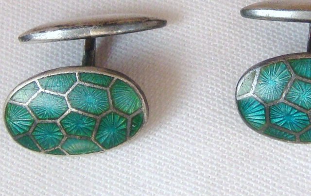

Это не то.
Часики - штамп. Запонки - литье, причем не претендующее на гильош, просто фактура похожая.

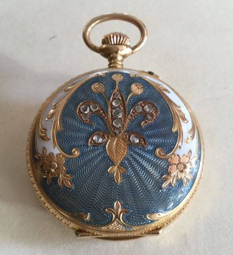

Выдвину еще одну версию как был изготовлен корпус часов.
Делалалась нижняя часть крышки,а к ней припасовывались выпиленые узорчатые элементы.Контур этих элементов обводился.Затем наносился концентрический гильош так,что бы не попасть за обведенный контур.Это нужно для того,чтобы в последствии небыло поднутрений под накладками.Затем накладки либо паялись,либо паялись и приштифтовывались.Припой не должен попасть в зону наложения эмали.Затем по периметру накладок наносим окопную гравировку.Далее эмаль.Запиловка.Гравировка накладных элементов и закрепка.Довольно кропотливая и ответственная работа надо сказать.Любое неосторожное движение и скол эмали.Повторое запекание и необходимость заново освежать почерневшую гравировку.Есть другие предположения?
Так и есть

alex xxx,
не мне с вами спорить, но я нашла их на антикварном аукционе за подписью - Запонки Серебро 875 Эмаль гильоше

Запонки - гильош! Вернитесь в детскую и доделайте свой флюгер в уши, пока я тут с дядями технологию выясняю.
Тсс! shutup  Чисто формально, можно это назвать гильошем, хоть и с натяжкой, так как гильош - сетка царапин, маскирующая случайные царапины. Но тут принято делить гильош на обычный и подэмальный, и при упоминании первого могут отдельные личности и в неадекват впасть. :)
alex xxx,
глянул похожие часики на ебее, торгуются где-то 340-2800 баксов, так что это не мега редкость какая-то, а ближе к ширпотребу качественному.
Соответственно, вариантов могу предложить два:

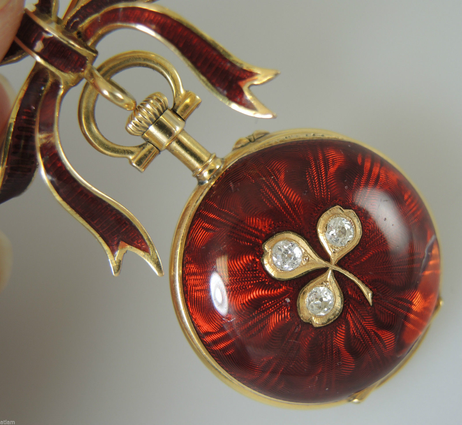

1. В околограверном пространстве давал ссылку на видео, там станочек, который копирует и на фон гильош наносит (но вращающейся фрезой). Из-за высоты элементов по краям есть проблемы с гильошем.
2. Всечка прямо в гильош, все-таки крышка часов достаточно толстая и глубины хватит, вот пример часиков:
Виден накатанный бортик и следы больше похожи на чекан маленький.
Во вложении еще несколько примеров:
Голубые часики - пример работы того станка, про который сказано в п.1, но с низким рельефом, и все залито эмалью.
Зеленые - просто вариант для разнообразия, скорее всего элементы прямо на гильош посажены на штифт или просто брошены в эмаль. Зато на одних часиках разные металлы. :)
Красные - очень плохое качество, но их вроде уже купили, лучше не будет. Видно только что эмаль запиливалась вместе с выступающими элементами вровень, а потом гравировалось.

Про голуые могу сказать,что это эмаль по отштампованой поверхности и все остальное накладки сверху.Очень некачественная работа.
