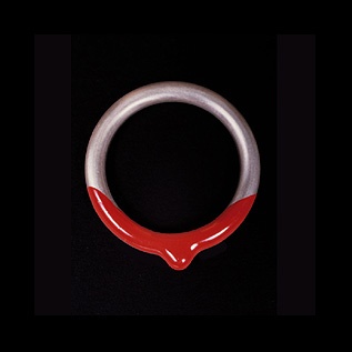

Подскажите! В описании Colorit указано что они отлично поддаются шлифовке и полировке после нанесения и отвердения. Так ли это на самом деле???
Нужно покрыть сегмент (пол кольца) круглого в сечении приблизительно как на фото
будет ли она держаться? Если нет, то что посоветуете на этот счет???
