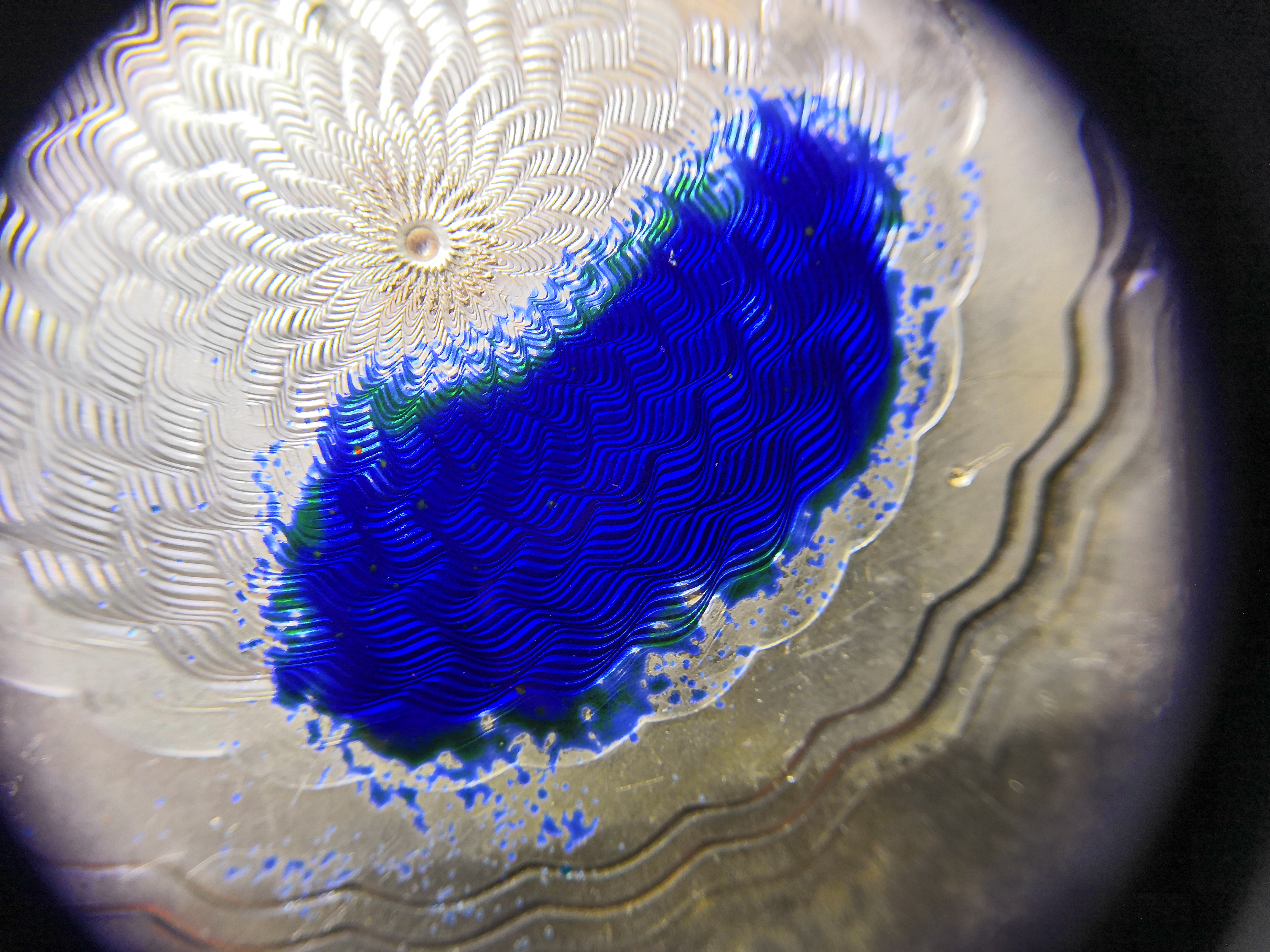

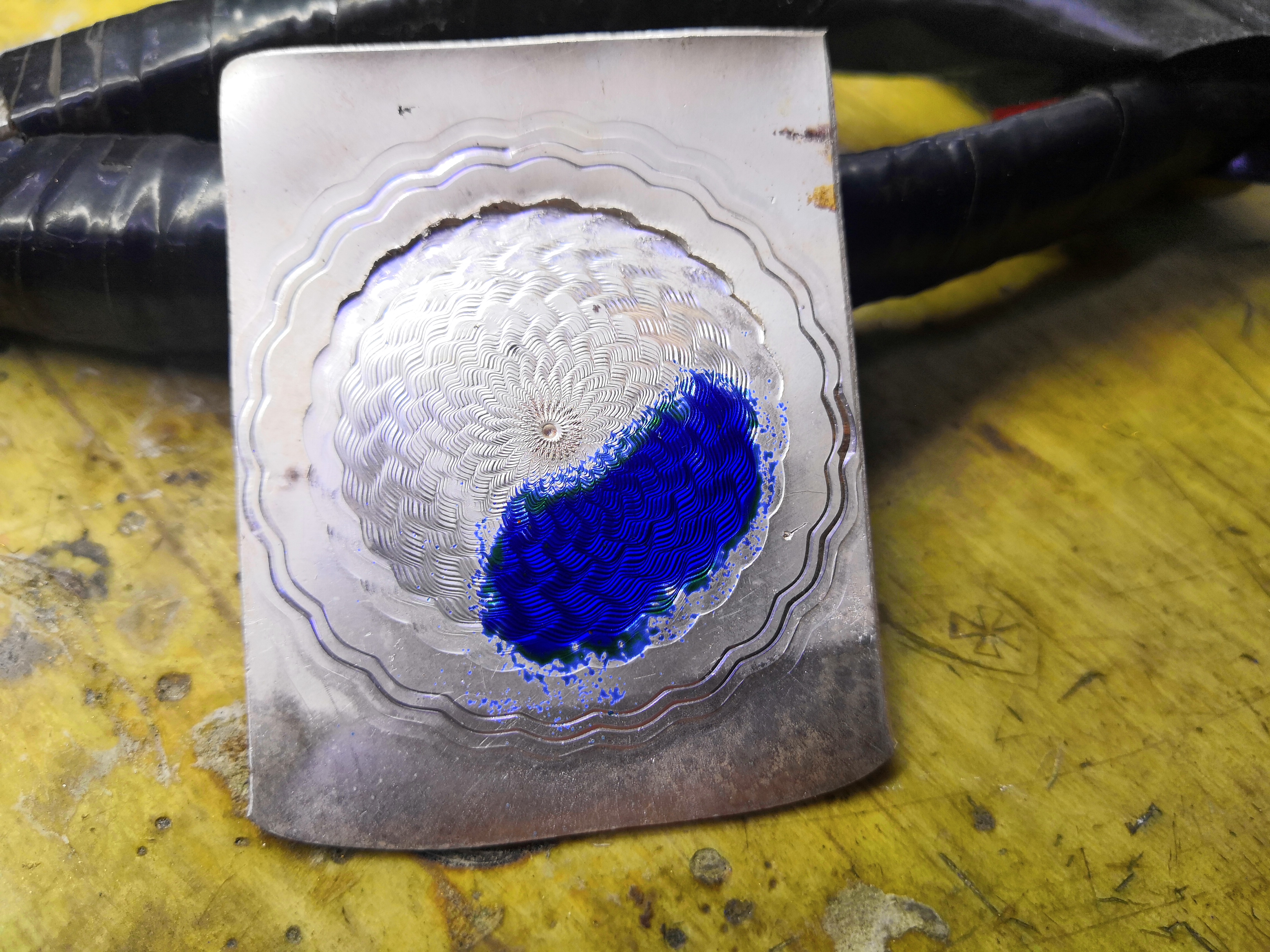

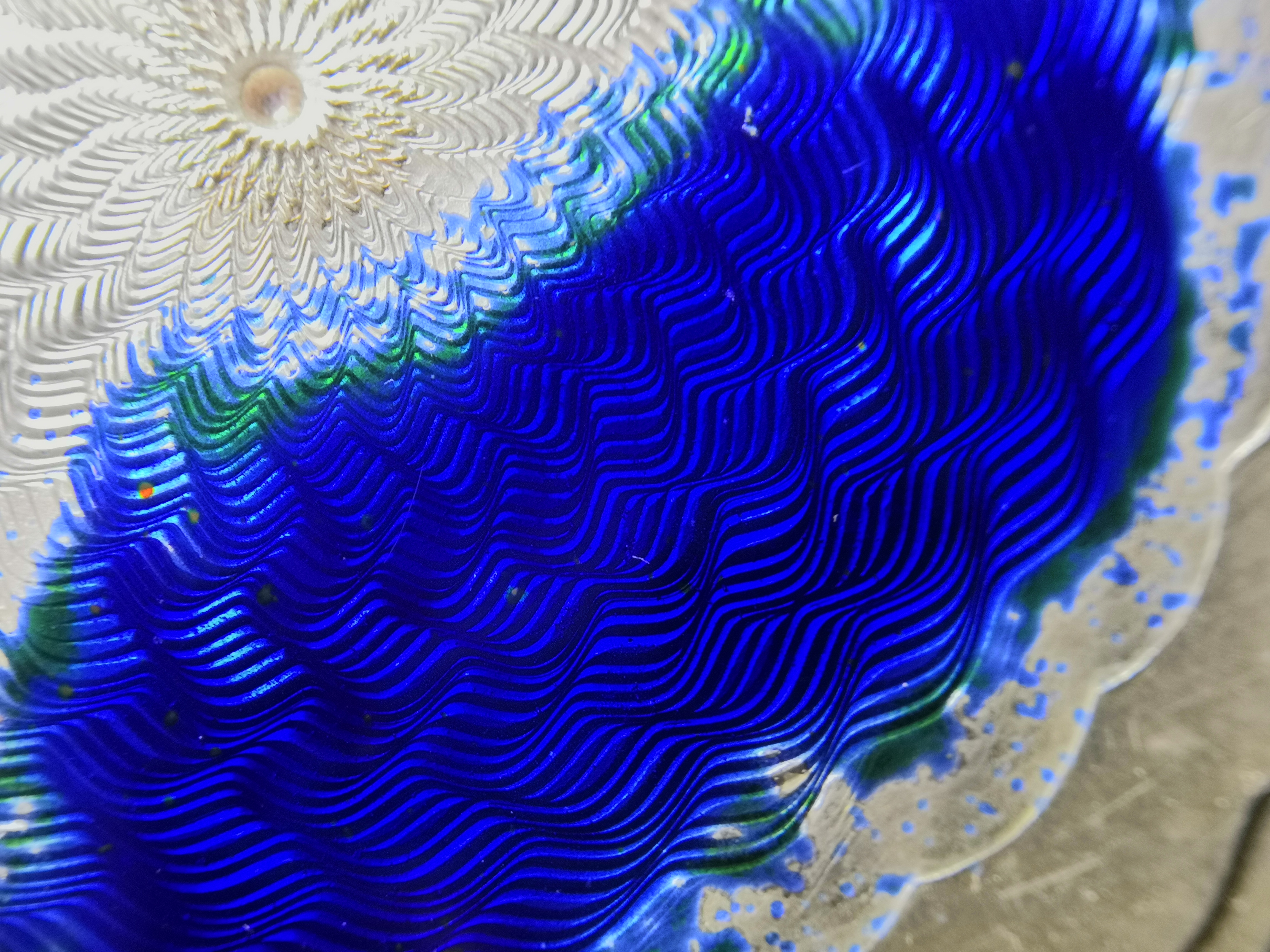

Фотки были на 12 пикселях а вот на 24без 2 кратного просто с лупой

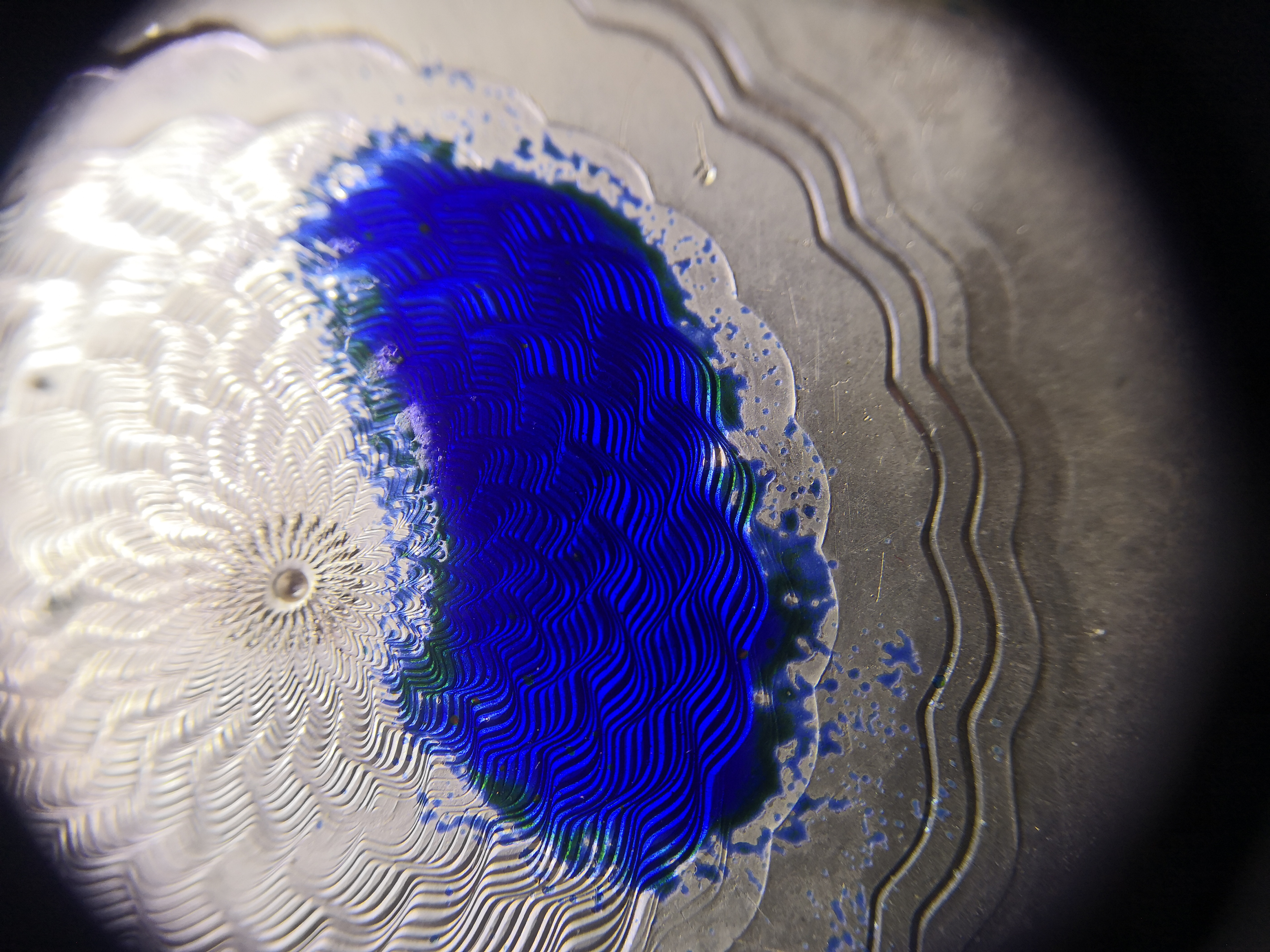

Сергей Вальтман,
Классно, а номер эмали какой?
Dagmen,
125  Самая без проблемная наверное... Кобальт...
Изменено: Сергей Вальтман - 23.04.2019 13:35:12
