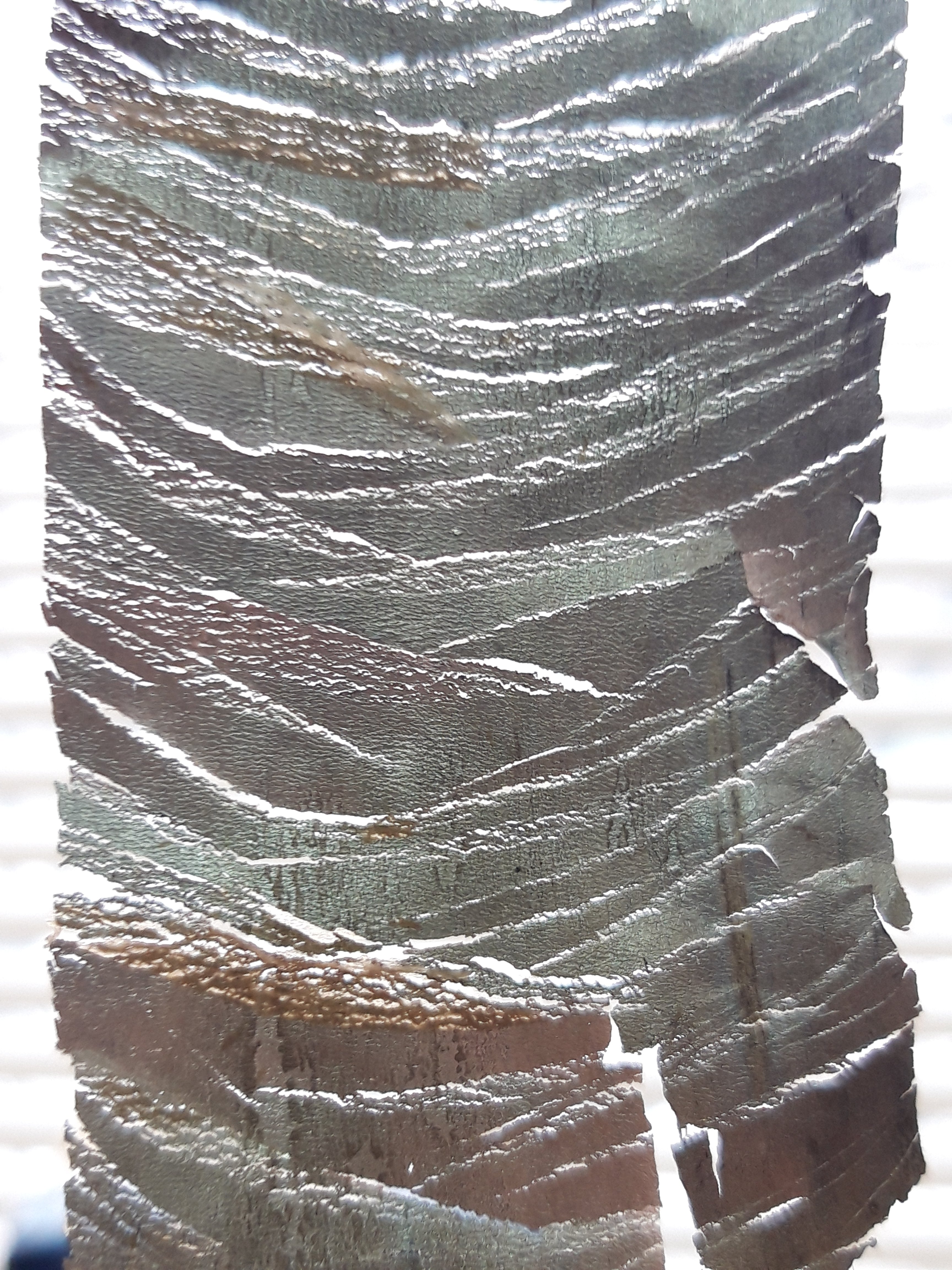

Здравствуйте! Купила серебряную фольгу и золотую, хотела ее использовать в качестве подложки на медь под горячую эмаль, но оказалось, что купила не ту фольгу, слишком тонкую. Первый раз нанесла серебряную на обожженный фондон и поставила в печь на 750, она вся выгорела. Второй раз фольгу положила на обожженый фондон, а сверху еще прикрыла фондоном, фольга осталась, но стала просто белого цвета. В связи с этим вопрос. Можно ли все же как-то ее использовать в горячей эмали для декорирования. Может в последний обжиг при невысокой температуре просто наплавить или в печь на несколько секунд положить эмаль с фольгой в конце работы?

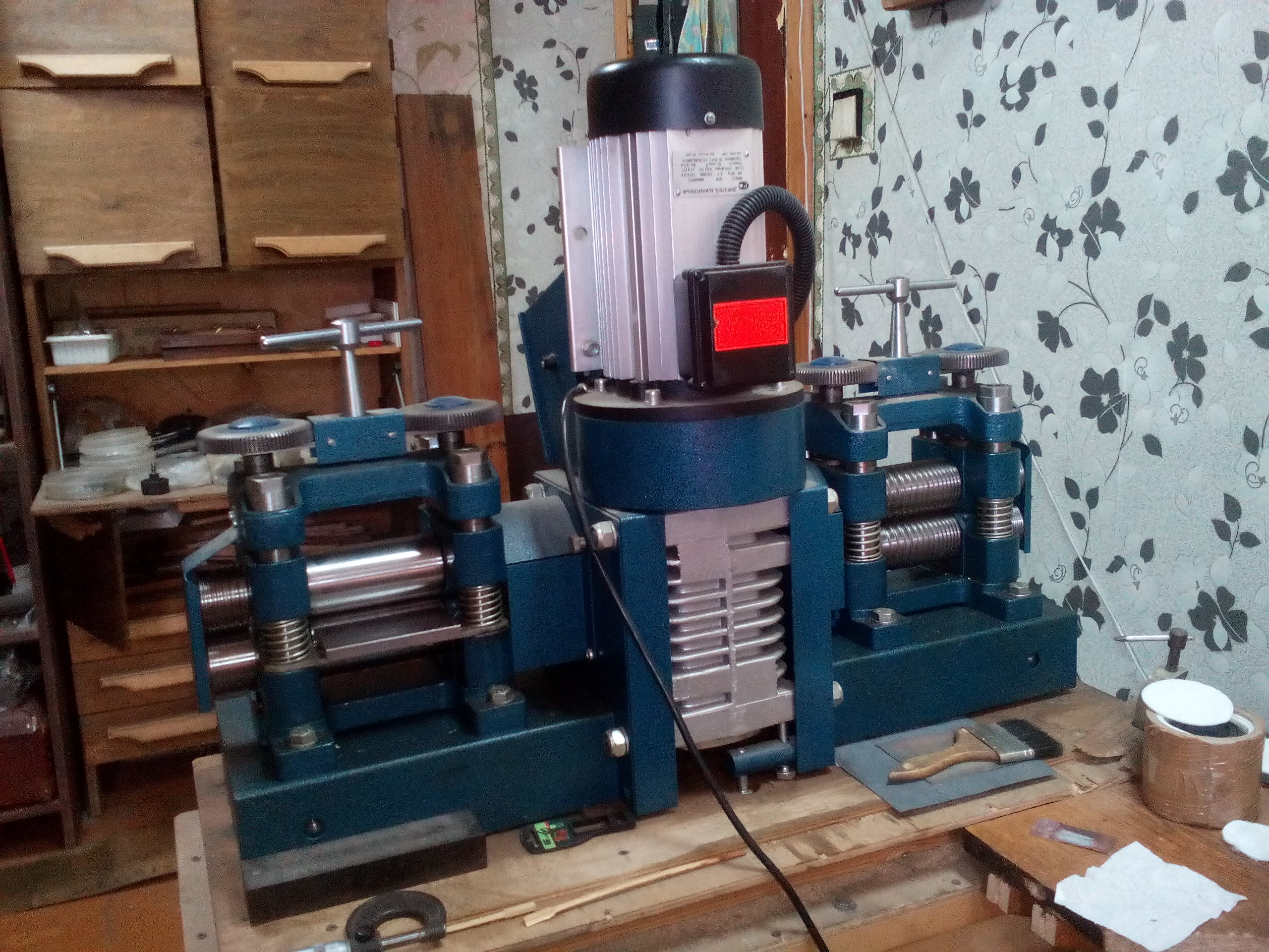

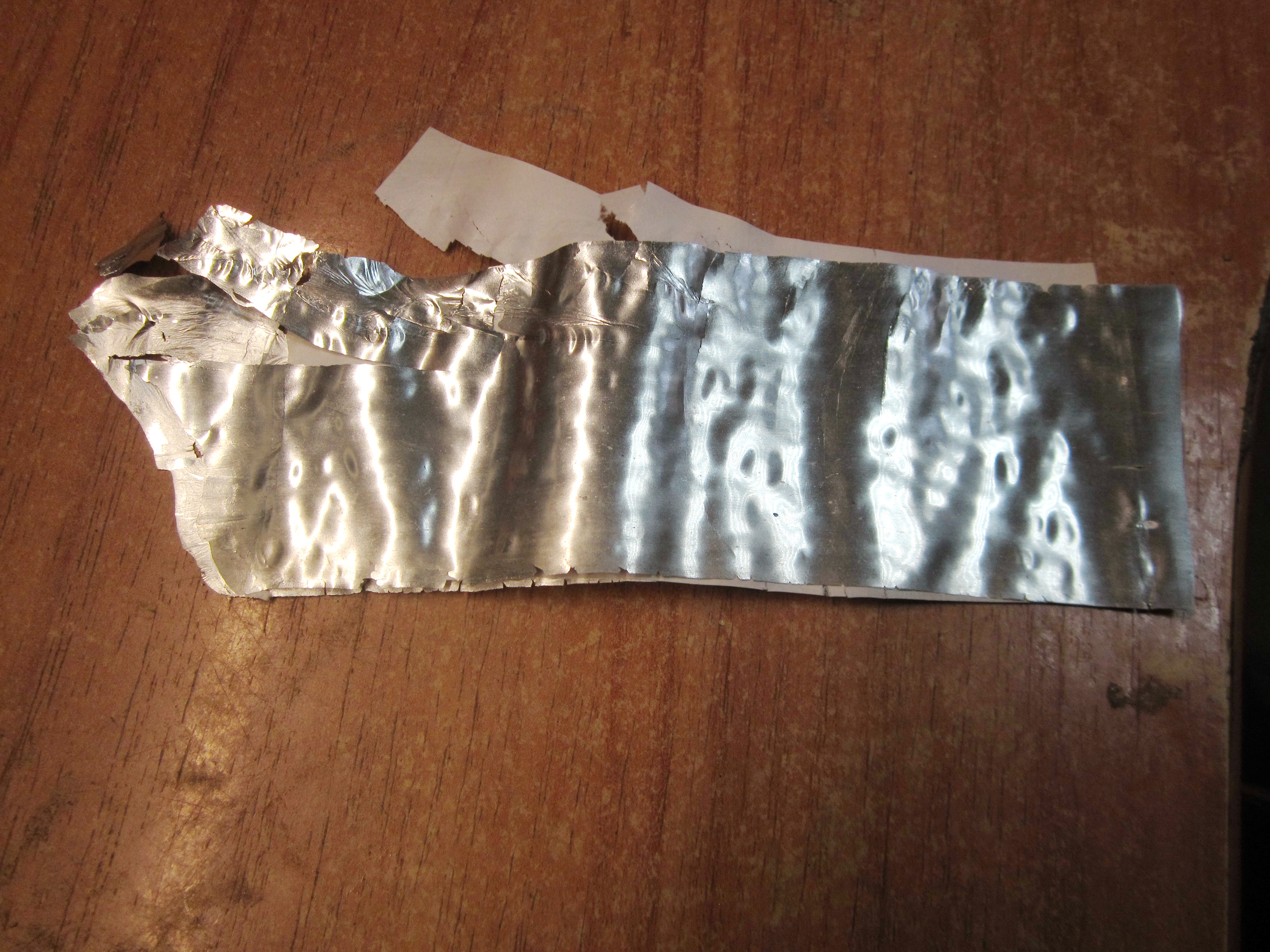

Не смущает, так мне катали. Да и товарищи которые keum-boo занимаются для себя таким же способом выкатывают, потому что та фольга, которую продают под эту технику, несколько для них тонковата (именно фольга, а не сусальное золото).

I usually use a piece of sheet metal at the end to increase the rolling pressure. When the micrometer barely measures it it is quite thin (.001 mm). Most failures in adhesion with keum-boo in my opinion come from too thick a gold foil being used.
Почитайте тут , к примеру, а еще лучше попробуйте сами. Хотя можете и не пробовать, делайте как знаете.

Конкретно по изготовлению фольги только один абзац:
Золотая фольга может быть изготовлена ​​путем проката куска 24-каратного золота, такого тонкого, как можно пойти на мельницу, а затем продолжать катать его между отжигами.
Алкогольная лампа или даже прикуриватель могут быть использованы для отжига золота, когда оно такое тонкое.
Некоторые люди продолжают катиться с листком бумаги или металла на каждой стороне золота, чтобы увеличить давление на него.
Я обычно использую кусок металлического листа в конце, чтобы увеличить давление качения.
Когда микрометр едва его измеряет, он довольно тонкий (0,001 мм).
Большинство неудач в адгезии с keum-boo, по моему мнению, происходят из-за слишком толстой используемой золотой фольги."
