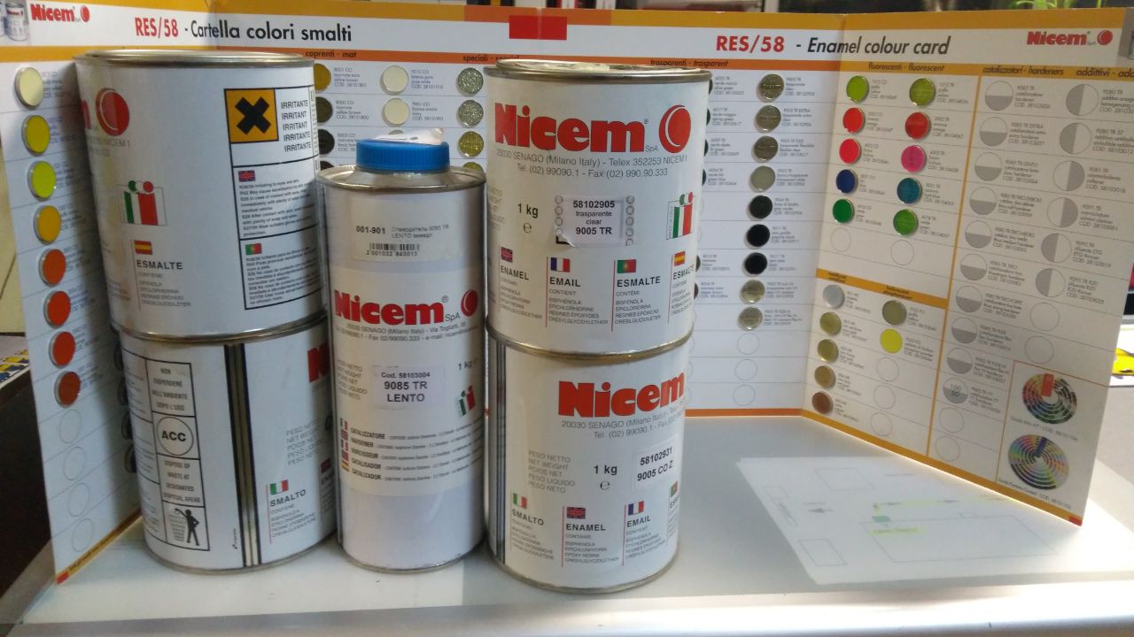

Начинал работу с эмалью NICEM 3 года назад и на собственном опыте убедился, как труден и тернист путь к нормальным результатам. Основными преградами для новичка являются отсутствие достаточной информации по технике работы и назначению компонентов, а так же принципов построения изделий для эмалирования. Возникло желание изложить здесь свои наработки и понятие работы с холодными эпоксидными эмалями NICEM, чтоб всем начинающим не блуждать в потёмках и набивать шишки, а как можно скорее начать работу)))
Расскажу, с чего начать, что купить в первую очередь из ассортимента и чего покупать не стоит. Если есть желающие — спрашивайте!
Постепенно начну выкладывать описание процессов, что и как...

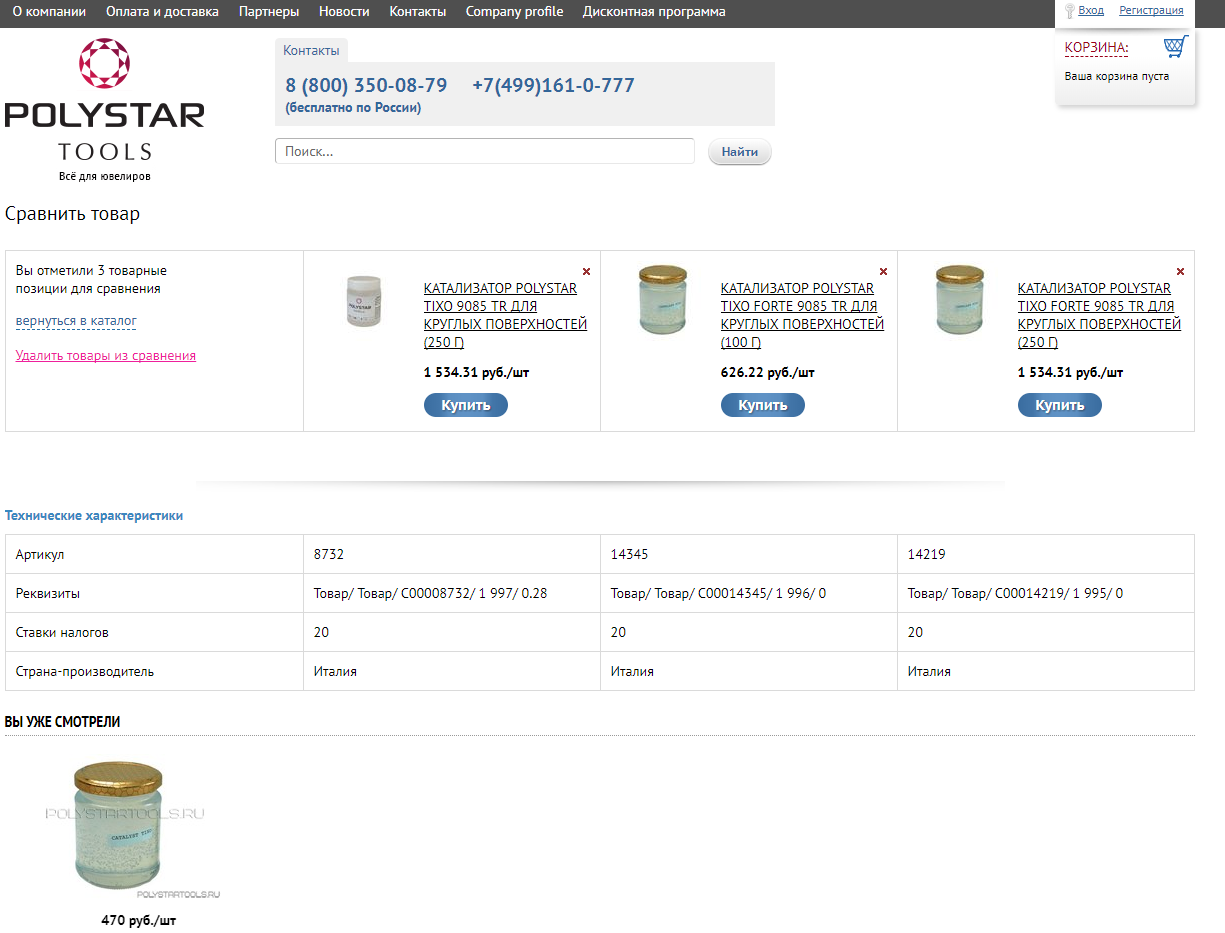

добрый день! Подскажите, пожалуйста, мы использовали глухую эмаль из Сапфира, Cavalini, пробовали с катализатором для круглых (сферических) поверхностей. Смесь получается очень густой, поэтому эмаль застывает очень неровно, бугристо. Как с этим бороться? Спасибо!
Регистрация: 16.01.2018
Сообщений: 45
Голосов: 17 / 0
igorli40,
Правило - чем больше "сферичность" поверхности, тем гуще нужен катализатор, т.е. не стоит такой использовать на плоскостях (желая сэкономить)).
Растаскивайте эмаль по всему сектору, двигаясь иглой (или шпателем-не знаю что там у Вас) слева направо и сверху вниз. Должны получатся этакие зигзагообразные движения от края до края. Если уж очень густо - поворачиваем изделие на 90 градусов и ещё раз в другом направление так же, зигзагами слева направо сверху вниз. Всё должно получиться окончательно хорошо при начале нагрева в печи - эмаль нагреется, станет жиже и в первые 20 минут поверхность окончательно выровняется, "натянется".

barkas,
мы использовали этот отвердитель как раз на сферичных поверхностях, не на плоских. Бугристость и неровность осталась после застывания.
Сообщений: 45
Голосов: 17 / 0
igorli40,
Пробуйте, должно всё получиться. При условии, что катализатор в нормальном состоянии - не просрочен, хранится, как положено (без полузастывших сгустков, равномерной консистенции) и эмаль тщательно перемешана.

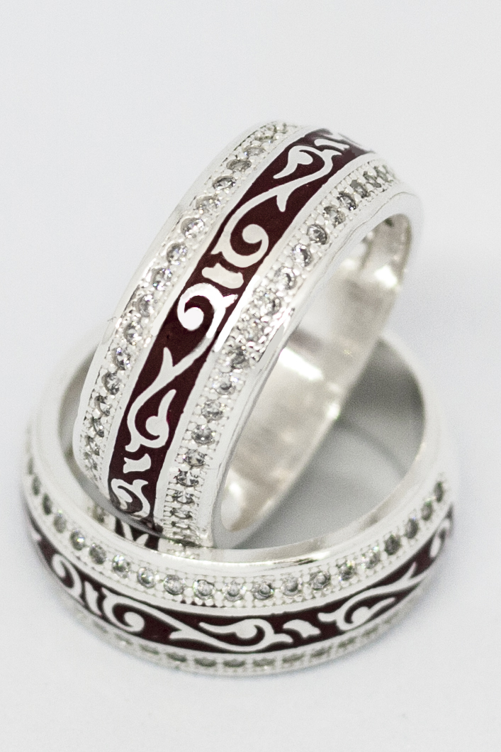

Вот такой результат работы с эмалью "в заподлицо" с камнями.
Камни вставлены в воске.
ссылка удалена

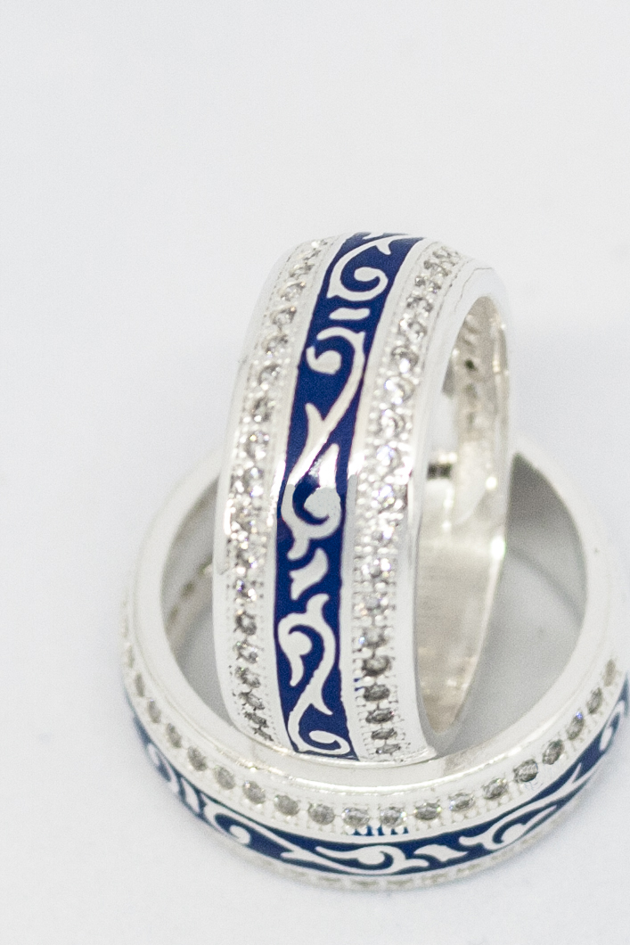

Иван Филатов,
Эмаль шлифовали на обручалках? И если да чем полировали?
Изменено: yurchik - 14.04.2019 01:46:49
yurchik,
Холодная эмаль Рута-Стар после шлифовки наждачками 400-800-1000,  хорошо полируется вручную,  белой пастой Диалюкс нанесенной на бумагу для акварели(ватман).
