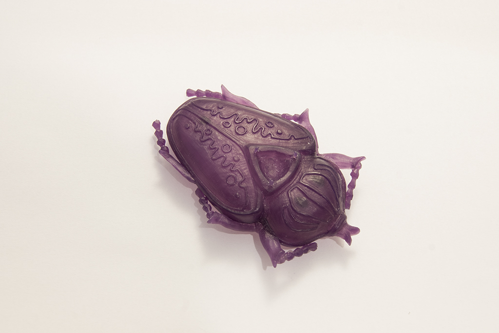

Здравствуйте, уважаемые форумчане!
Новичку нужен совет бывалых эмальеров! Это моя четвертая по счету модель, конечно, все криво, косо и неправильно  :) . Так что не обессудьте  :)  Хотелось бы понять что происходит и стоит ли пытаться исправить ситуацию или забыть, как страшный сон, и восковать заново.

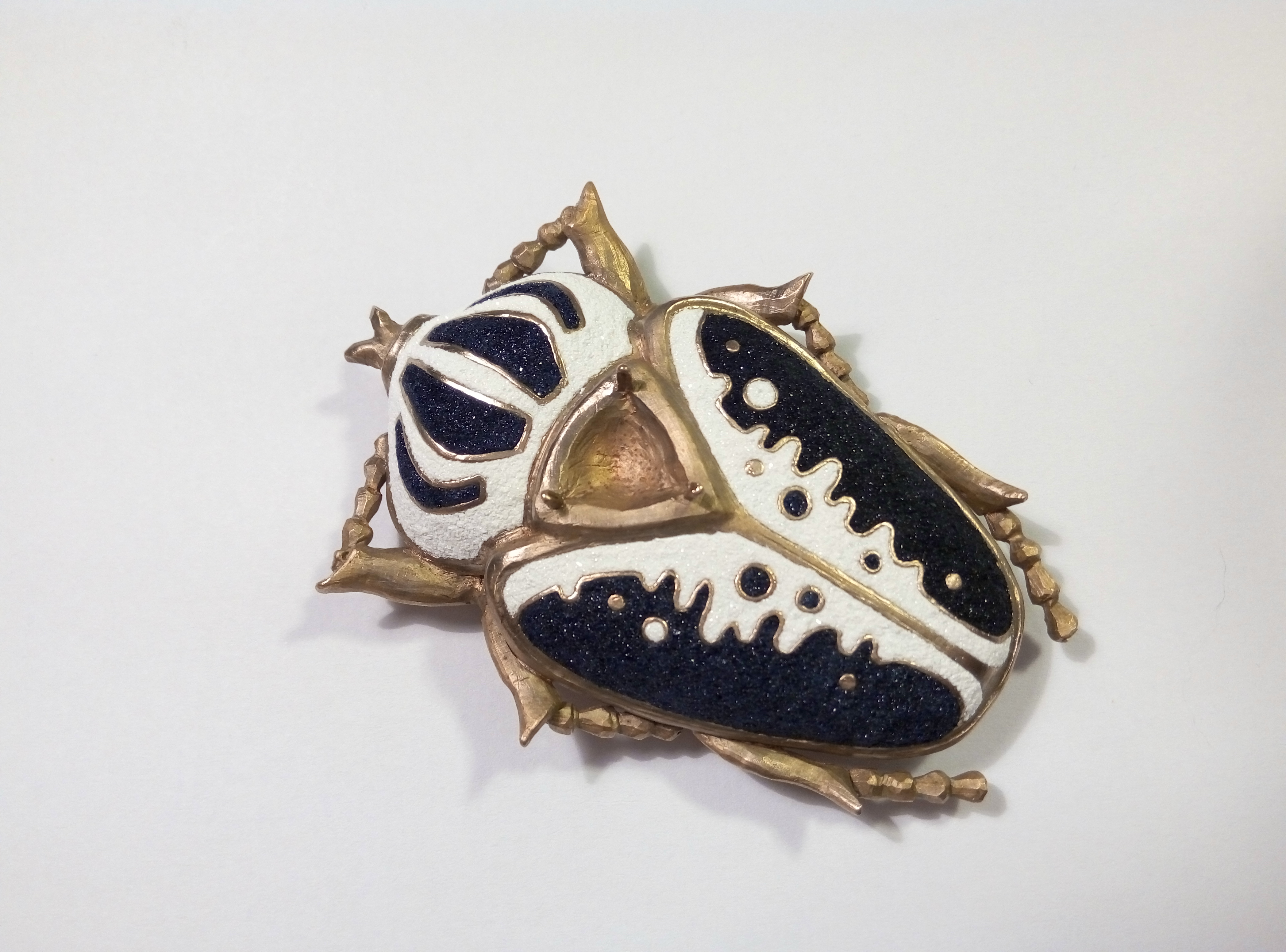

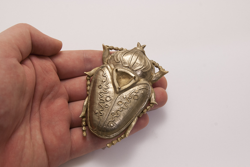

Что-то с этой моделью пошло не так. После запекания эмаль скалывается практически по всей поверхности сразу же после остывания, большими пластами. Эмали Дулево глухие, белая и черная. Металл томпак BR10 (Cu 94%, Zn 4%, Si 2%), покупала в Сапфире. Литье выполнил литейщик, мастер хороший. Модель с отлетевшей эмалью не фотографировала, так как после большого количества запеканий выглядит это все весьма неприглядно  :)
Предполагаю, что проблемы может быть две:
1. Слишком крупные ячейки, есть перепады по высоте в пределах одной ячейки, слишком выгнутые поверхности.
2. Металл имеет в составе Si 2%, возможно он не годится для эмалирования и надо было все-таки брать BR10 с содержанием Cu 90%, Zn 10%.
Есть еще такой момент. На поверхности металла в некоторых местах есть небольшие темные пятнышки, возможно именно этот момент и портит всю картину.
Что скажете? В чем может быть проблема? Стоит ли попробовать отлить из чистой меди? Если дело в металле, то медную модель я теоретически смогу заэмалировать, если же дело в самой модели, то это не имеет смысла и тогда нужно понять какие ошибки я допустила при моделировании. Еще раз прошу не судить строго! Форум читаю регулярно, написать решилась впервые  :)  На третьей фотографии модель с наложенной эмалью перед первым запеканием, так это должно было выглядеть :)

 Скалывание эмали на литье происходит из-за наличия пор (темные пятна). Литье не качественное. Опыт    toba_1962 с контрэмалью подтверждает это. Рекомендую пропаять обратную сторону серебряным припоем.

думаю дело в кремнии........ золото когда льешь с кремниевыми лигатурами оно розовое но без глянца....... но чтоб допустим отхимичить в электрохимполировке... нужно пленку диоксида кремния удалять иначе все пегое будет... видимо за счет химических процессов кремний на металле вперед дает пленку ... прежде чем обогащается поверхность основным металлом... для того собственно его и вводят в безокислительные лигатуры.......и сплавы..   видимо он при нагреве успевает дать какую то штуку.... я бы попробовал из чистых металлов сплав сделать.. а потом дальше двигаться...
а поры из медных цинкосодержащих сплавов маловероятны... так как жидкая фаза за счет цинка в сплаве .. уплотнит структуру отливки.............
