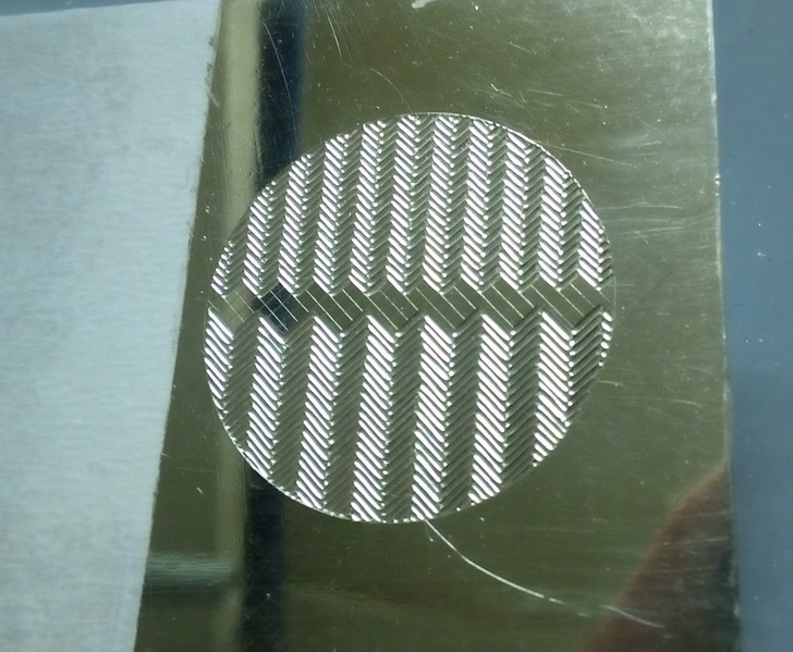

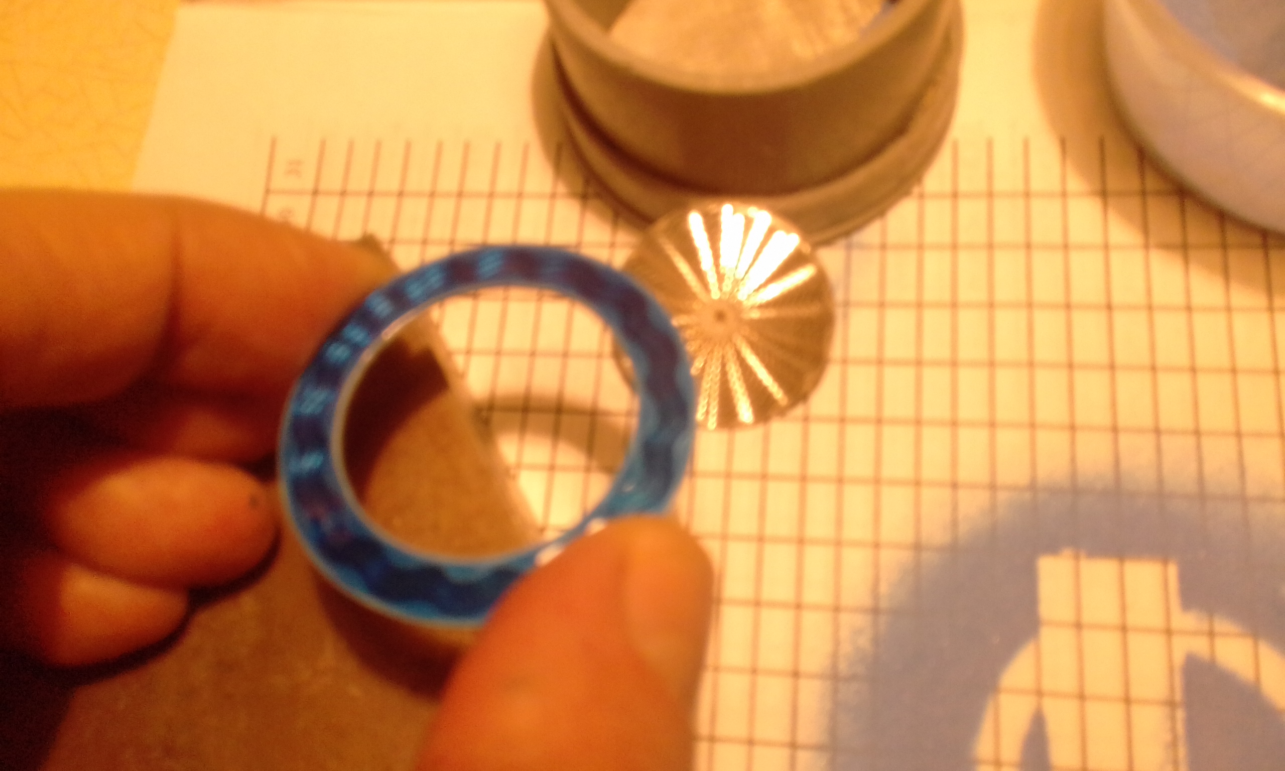

Интересен ручной способ. Кто и как?

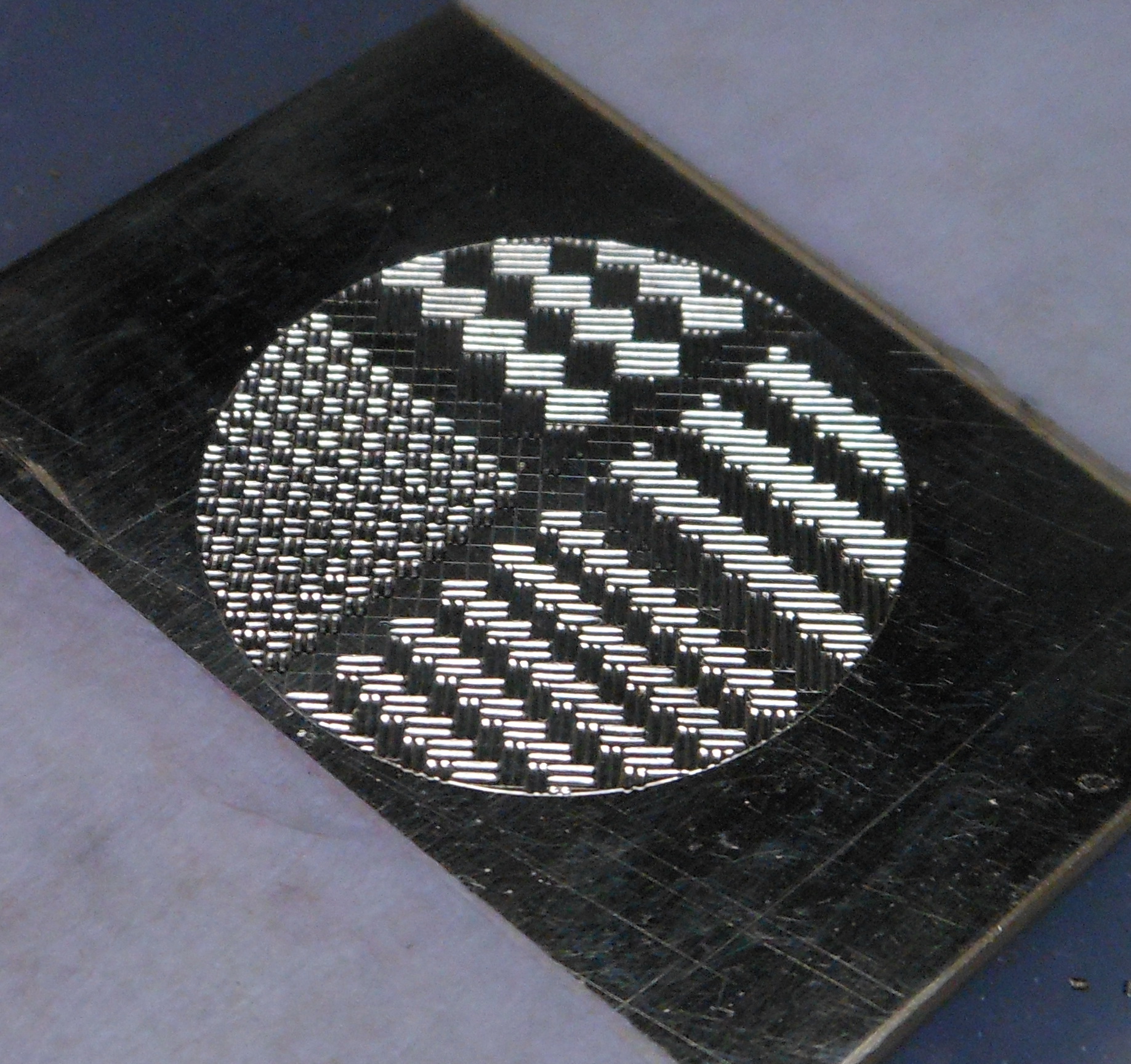

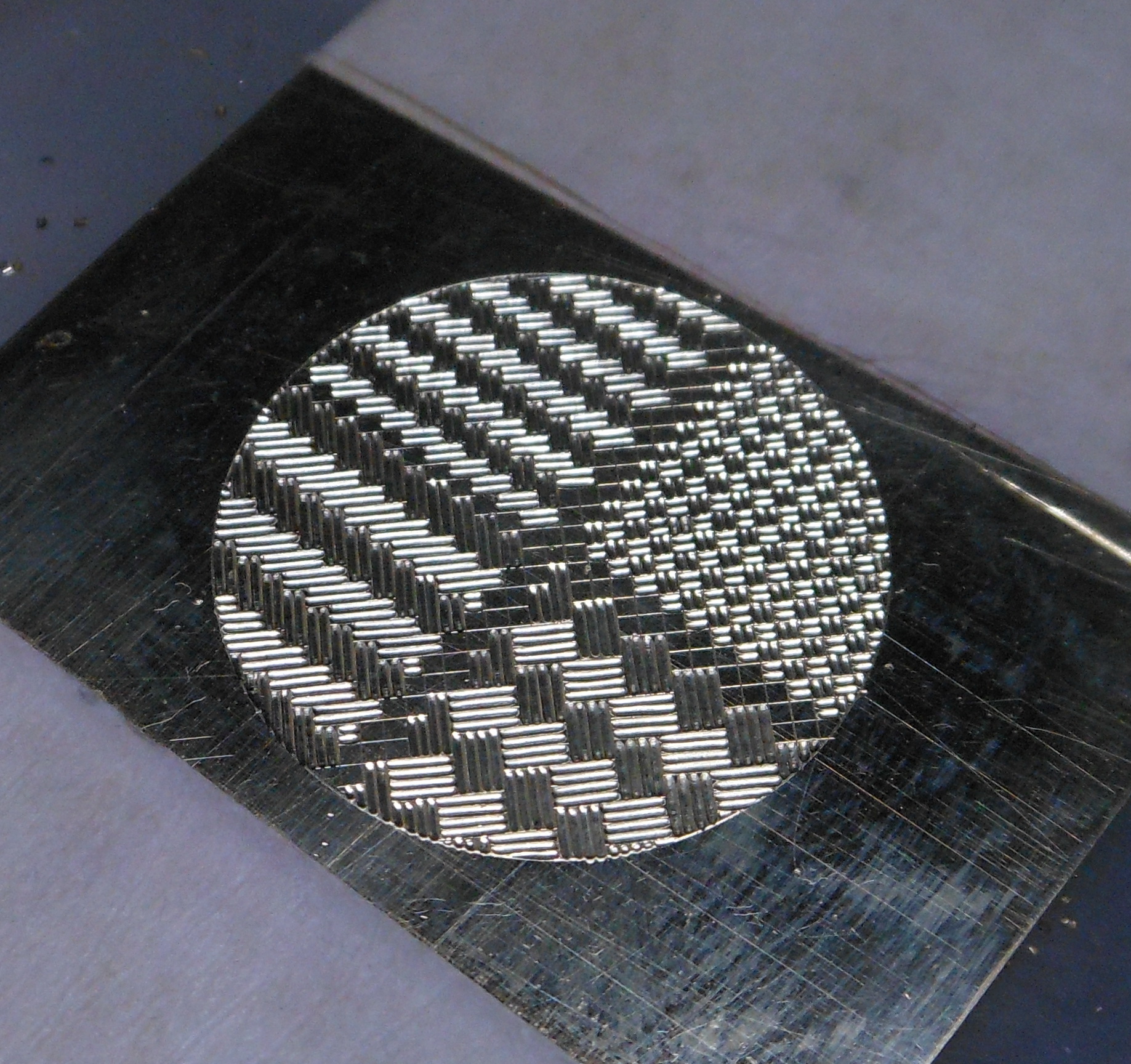

Вот еще один вариант ручной порезки под эмаль от К.Ф
А кто это, К.Ф?
Из наших рук должен выходить товар только высокого качества.

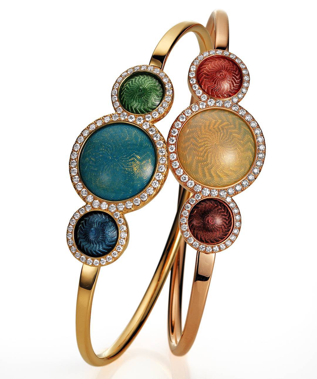

Эльген,
На подложке под прозрачной  эмалью может быть любая фактура. Руками или машиной нанесена, неважно. Главное показать "дно". И чем красивей узор, тем лучше. А теперь представь подложку с эмалью без фактуры. Вида никакого. Вот и изощряются кто как может!  Гильош вне конкуренции, но эффектен на больших площадях. А на колечках сережках лучше руками штихелем нарезать.

Сенсей, позвольте с тобою не согласиться :no:
Всё таки гильош он и в Африке гильош, пусть даже на небольших сережечках)))
Тут на форуме покупателей нету,посему и не реклама сее, а аргумент:
https://youtu.be/2u3YvAXDaDM

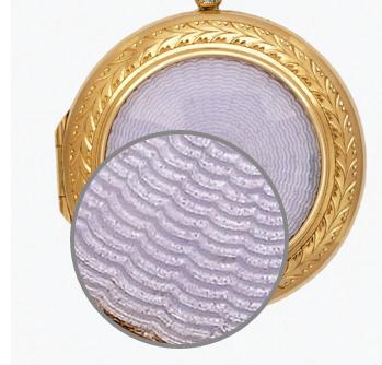

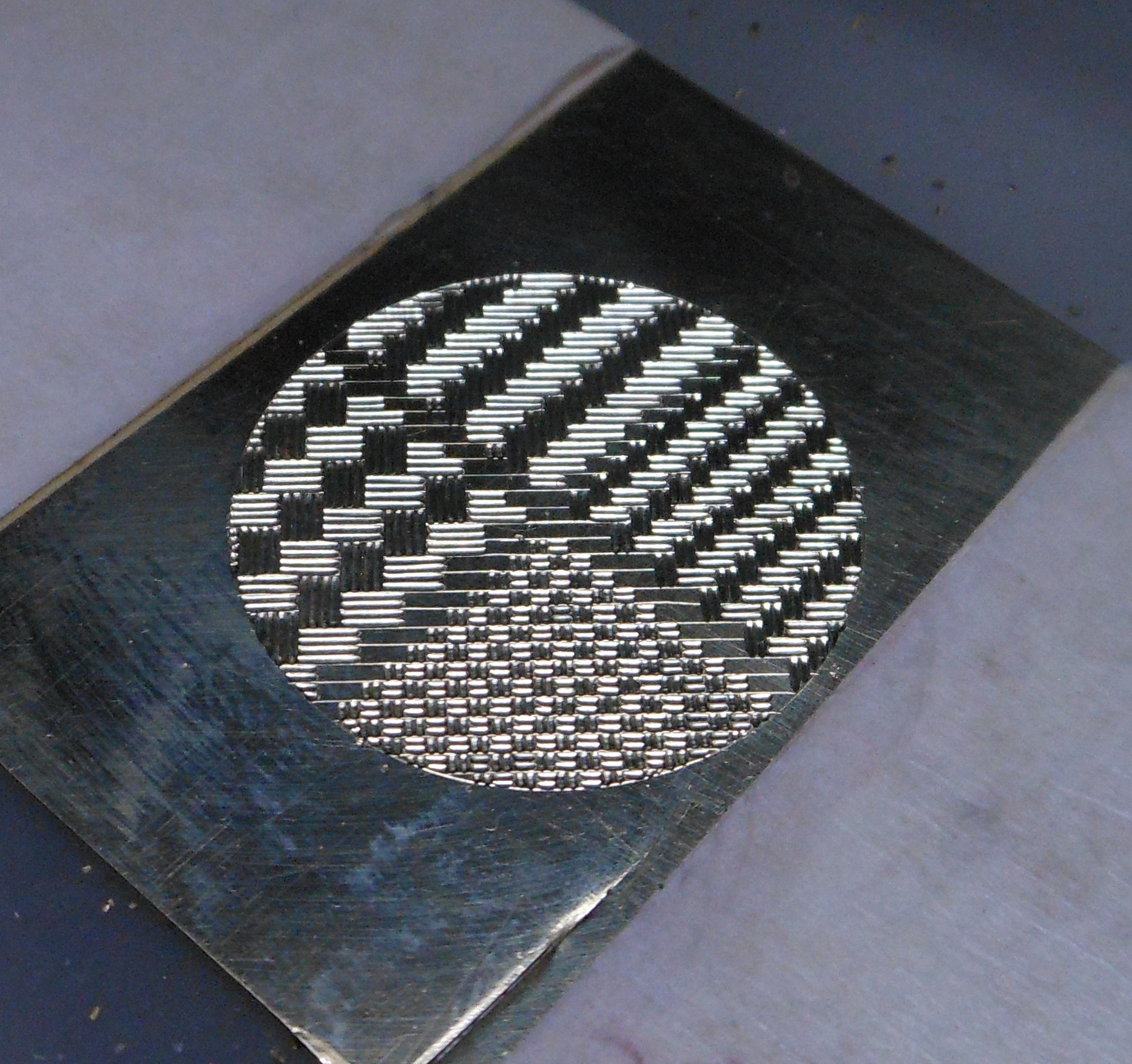

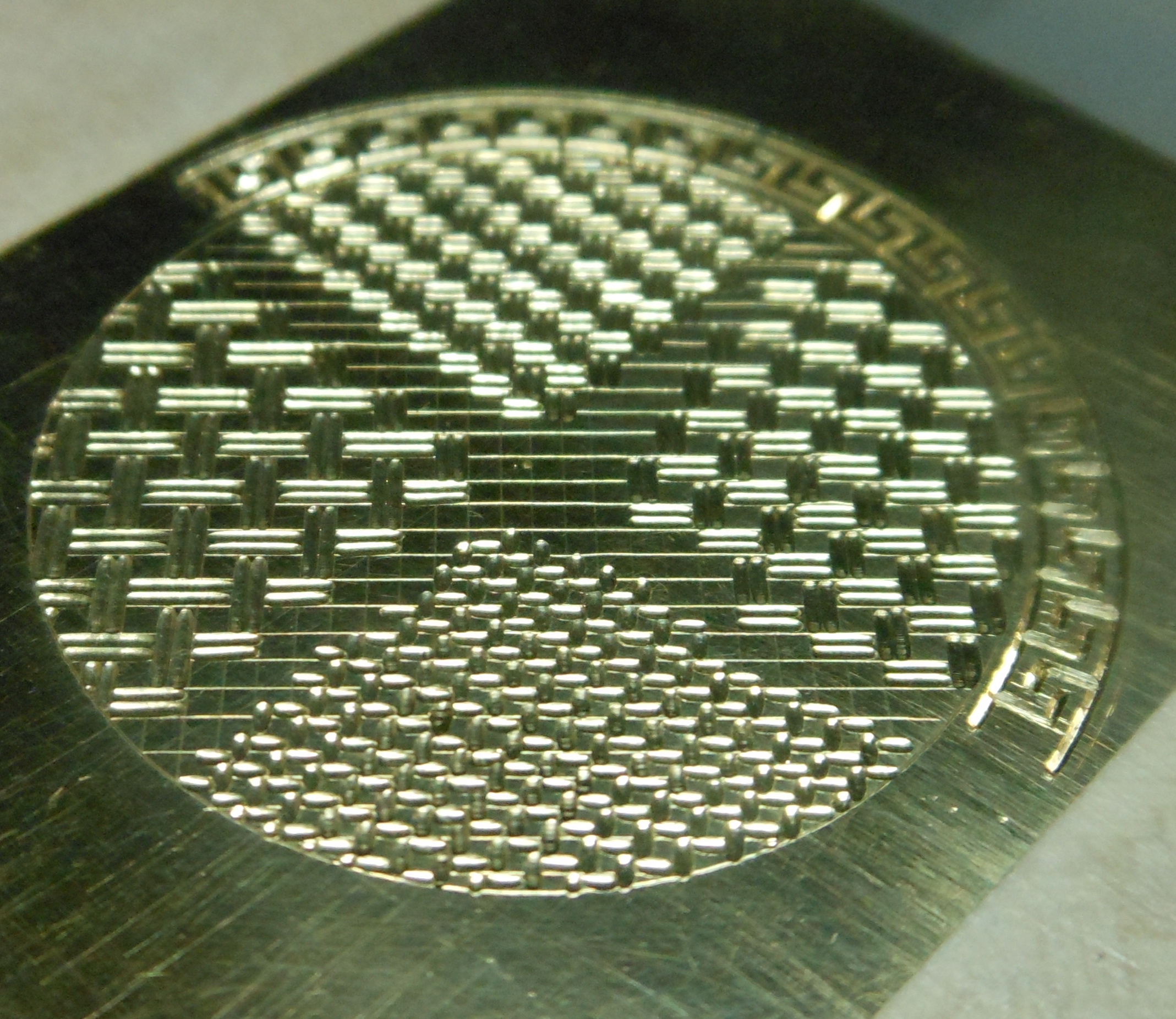

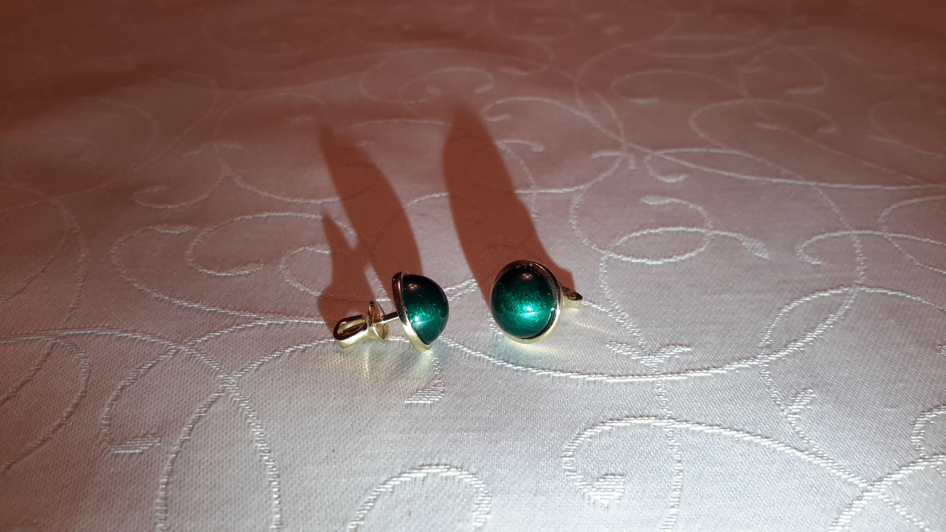

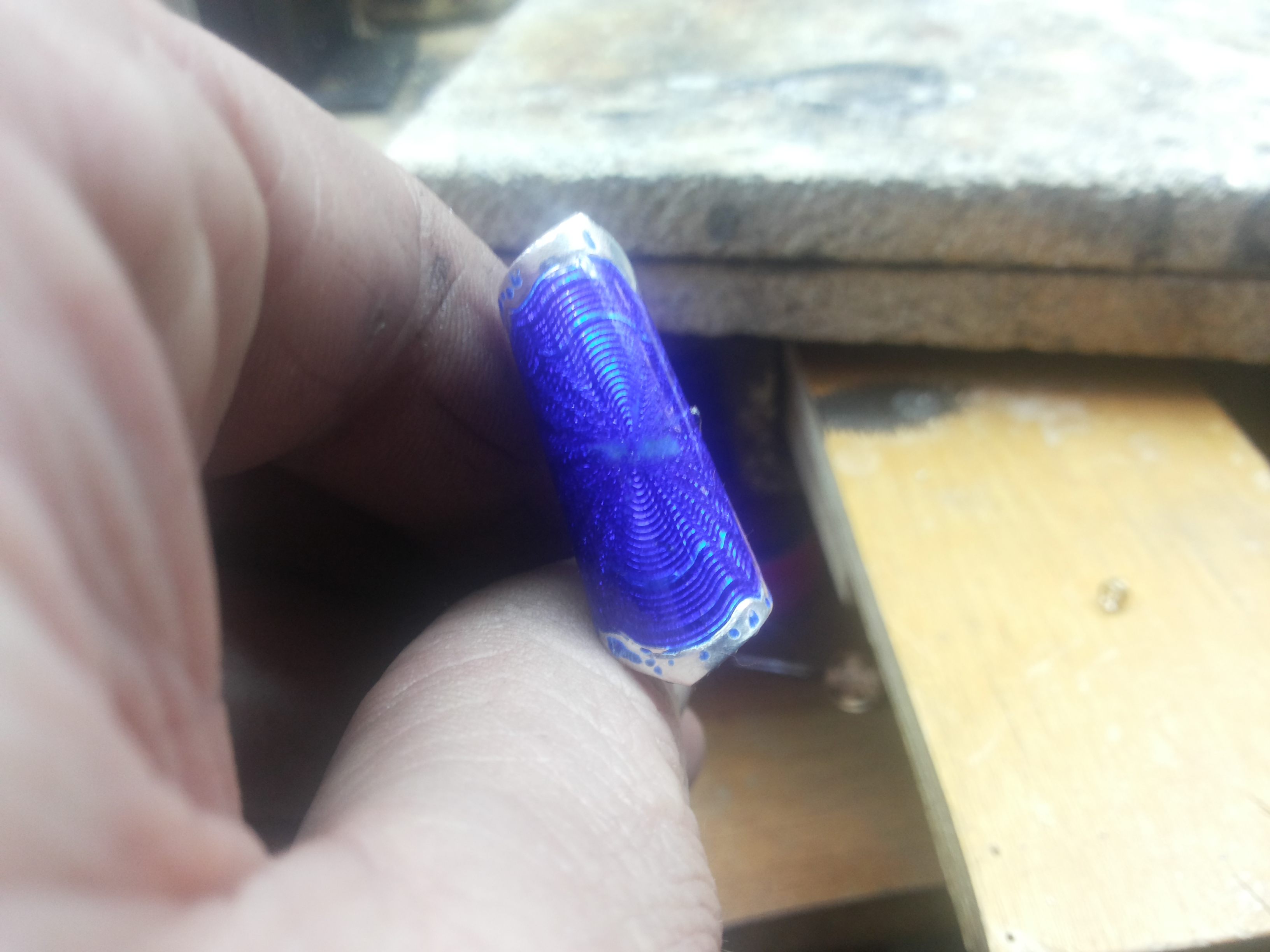

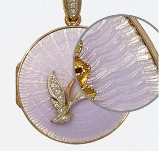

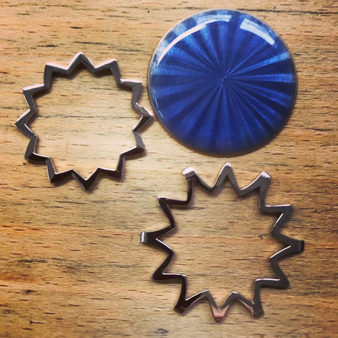

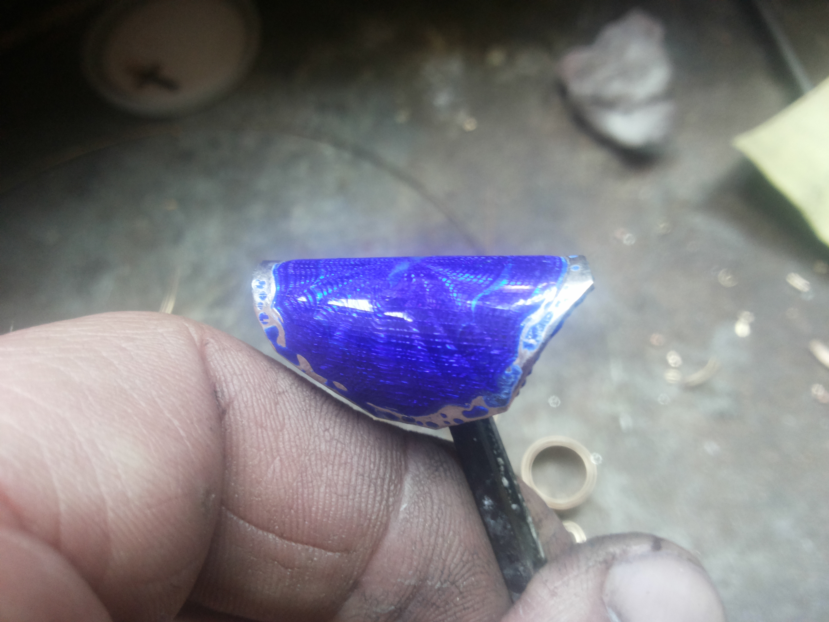

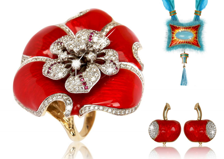

Более того,в большинстве своем  ручные фактуры стремятся к упорядочености линий,то есть стремятся к машинному гильоше(взять к примеру текстуру представленую Олафом).Мое мнение,что ручная порезка под эмаль в первую очередь вынужденая мера,из-за бОльшей маневрености ручного инстумента и упрощения технологии изготовления самого изделия.Как не крути,а борта-бортики нужны,эмаль то чемто должна заканчиваться,а маневрировать внутри уже сделаных бортов машинным резцом,да по криволинейной поверхности задача архисложная,если не выполнимая.Опять же формирование борта (напайка,накаткатка) уже после нанесения машинного реза тоже задача из задач.Так что и приходим к тому,что ручным инструментом нанести фактуру и проще и с эстетической точки зрения не проигрышно.
Ниже фотки для сравнения и как аргумент к описаному выше.( серьги дяди Миши,имевшем станок гильоше,мои,и из интерета,автора не помню)
Алексей Лавлинский
Регистрация: 14.01.2009
Сообщений: 1321
Голосов: 319 / 2

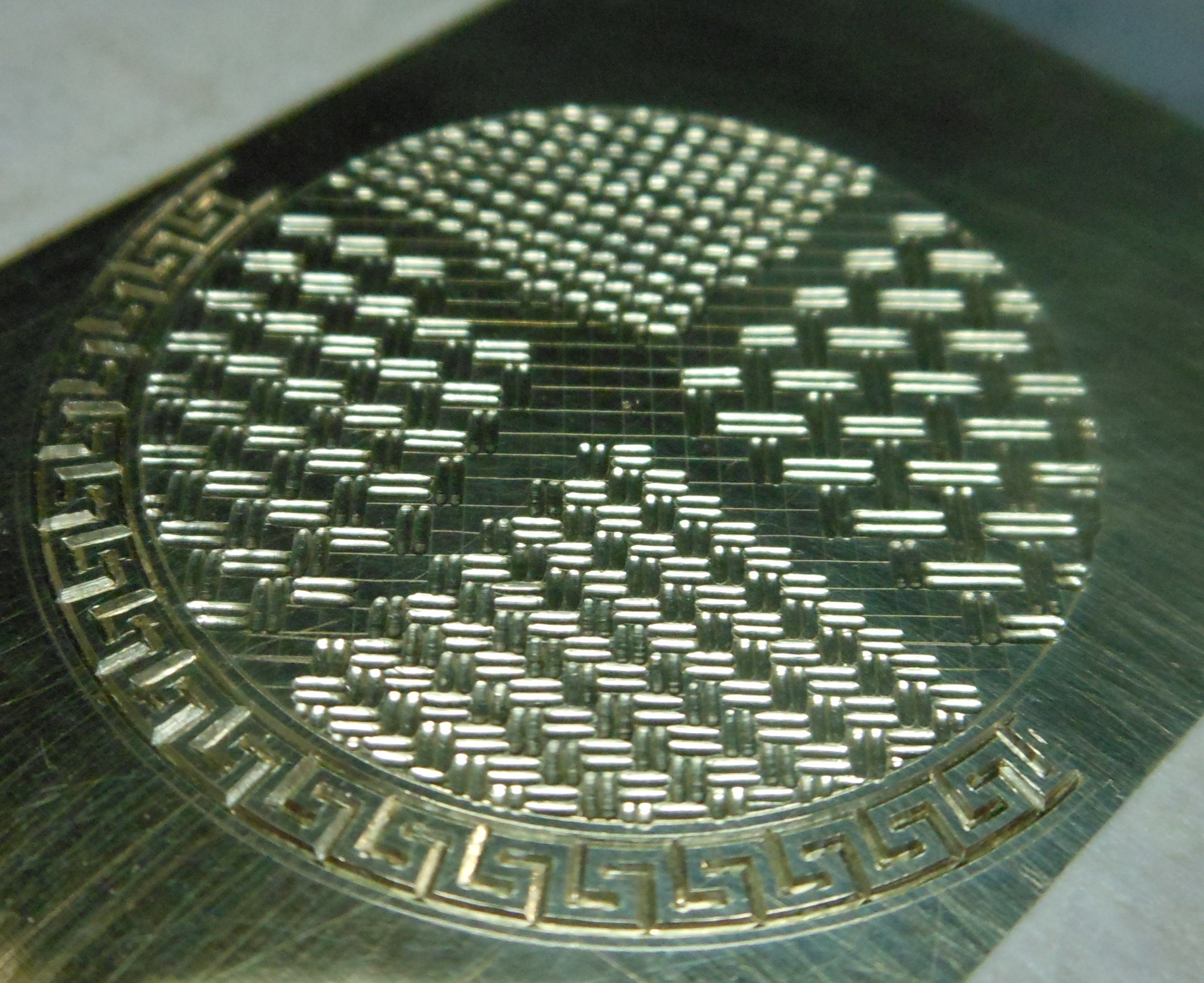

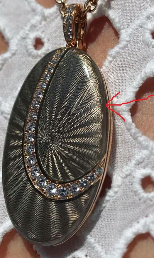

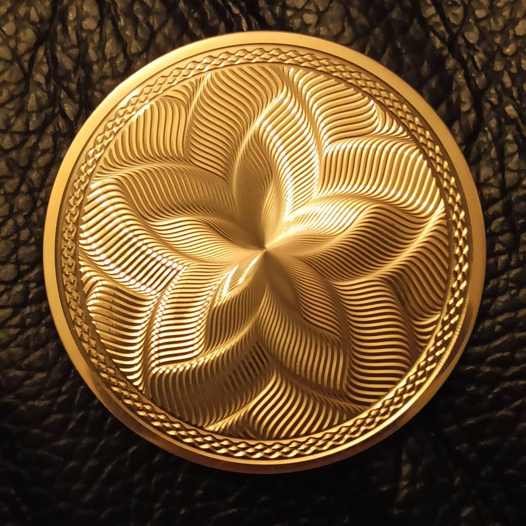

Майер, но уж очень похож на мои станочные работы.
Гильяш можно деформировать - стальной пуансон+фторопластовая матрица и пресс.
Интересен процесс изготовления медальона с камнями. Посмотрев аналоги, решил, что вставка под камни паяная после гильоша и выравнивания подложки
угие
Есть еще один момент, который предстоит отработать, заметил у Майера медальон, линии переходят с верхней части на торец, что подтверждают мои предположения - нанесенный гильош можно деформировать. На практике пока этого не пробовал.
Изменено: Эльген - 28.12.2018 20:30:44

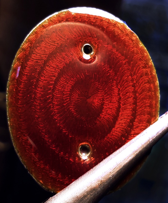

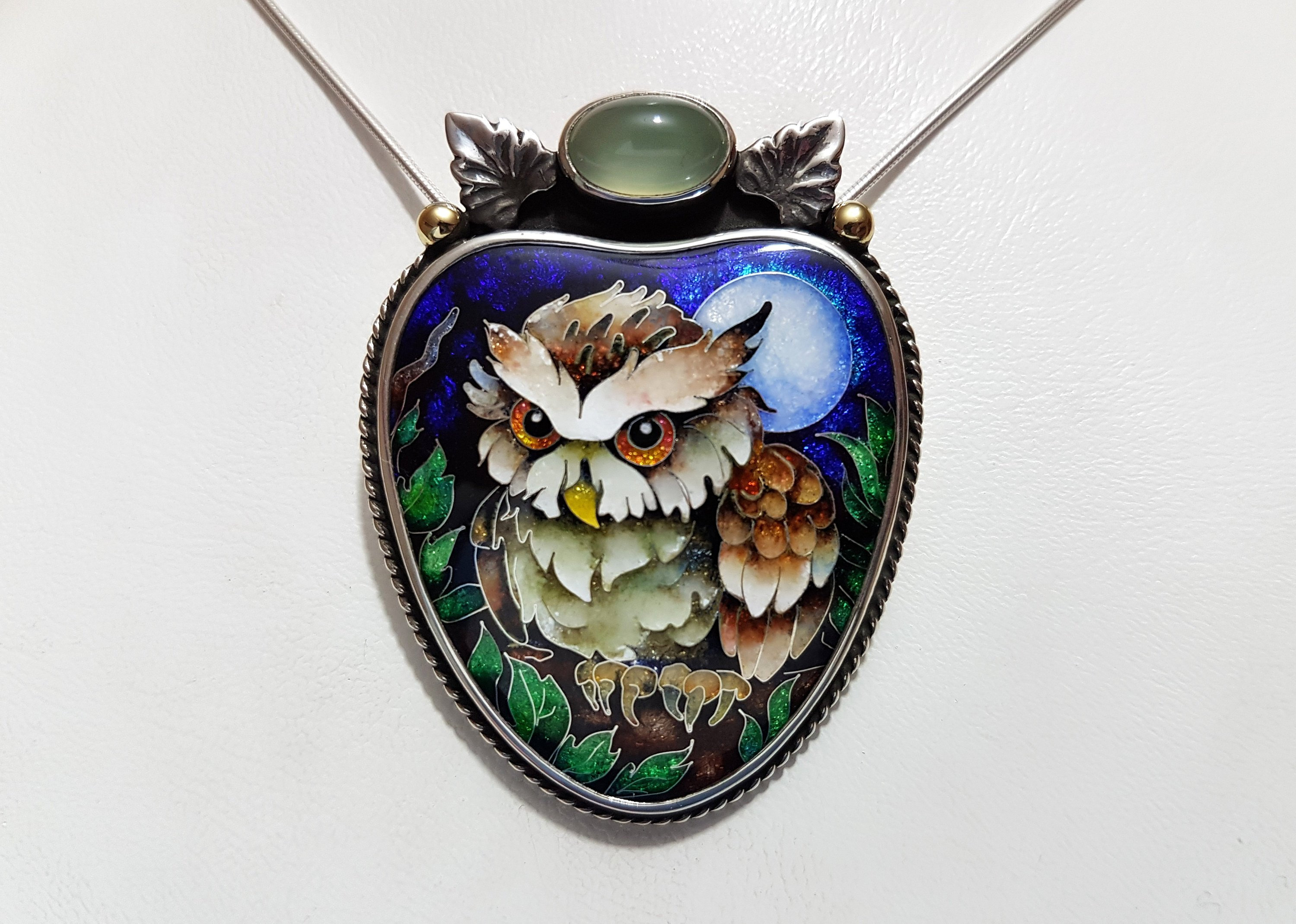

Хочу поделится с вами работами Евгения Баранова:
левая фотка это пока только фотошоп, проект на следующий год.
Изменено: alex xxx - 29.12.2018 11:56:45

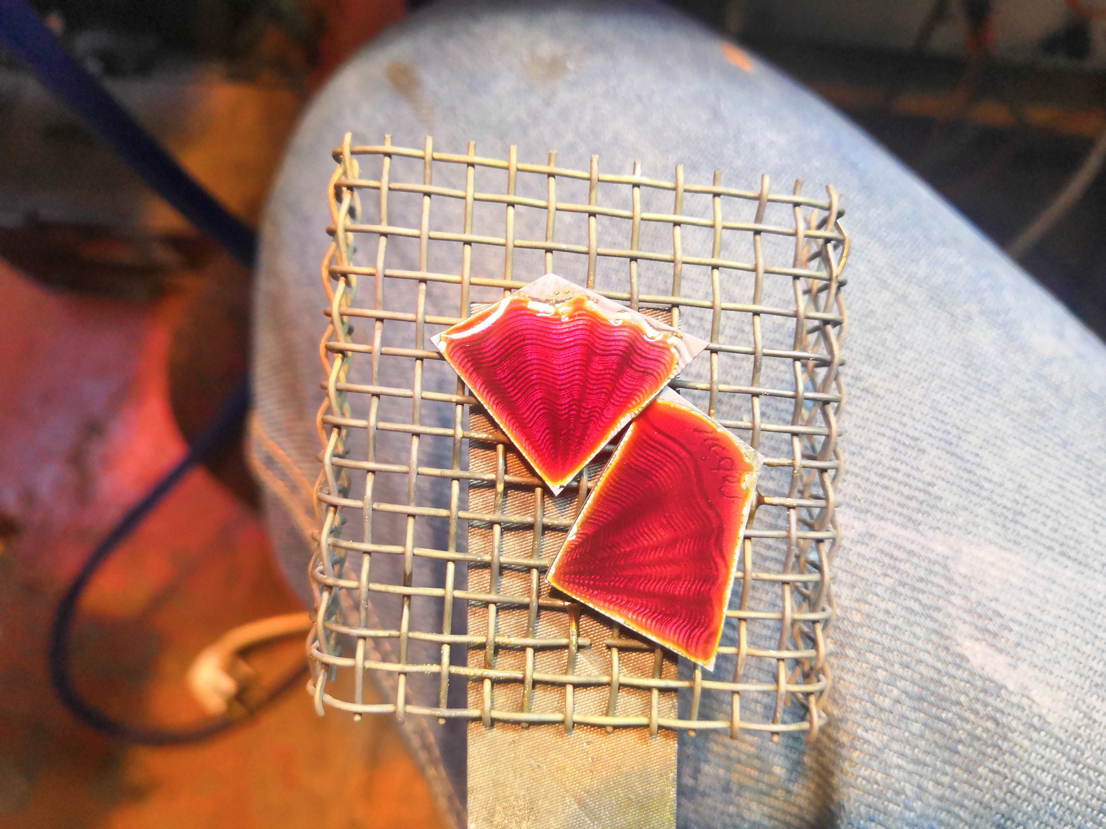

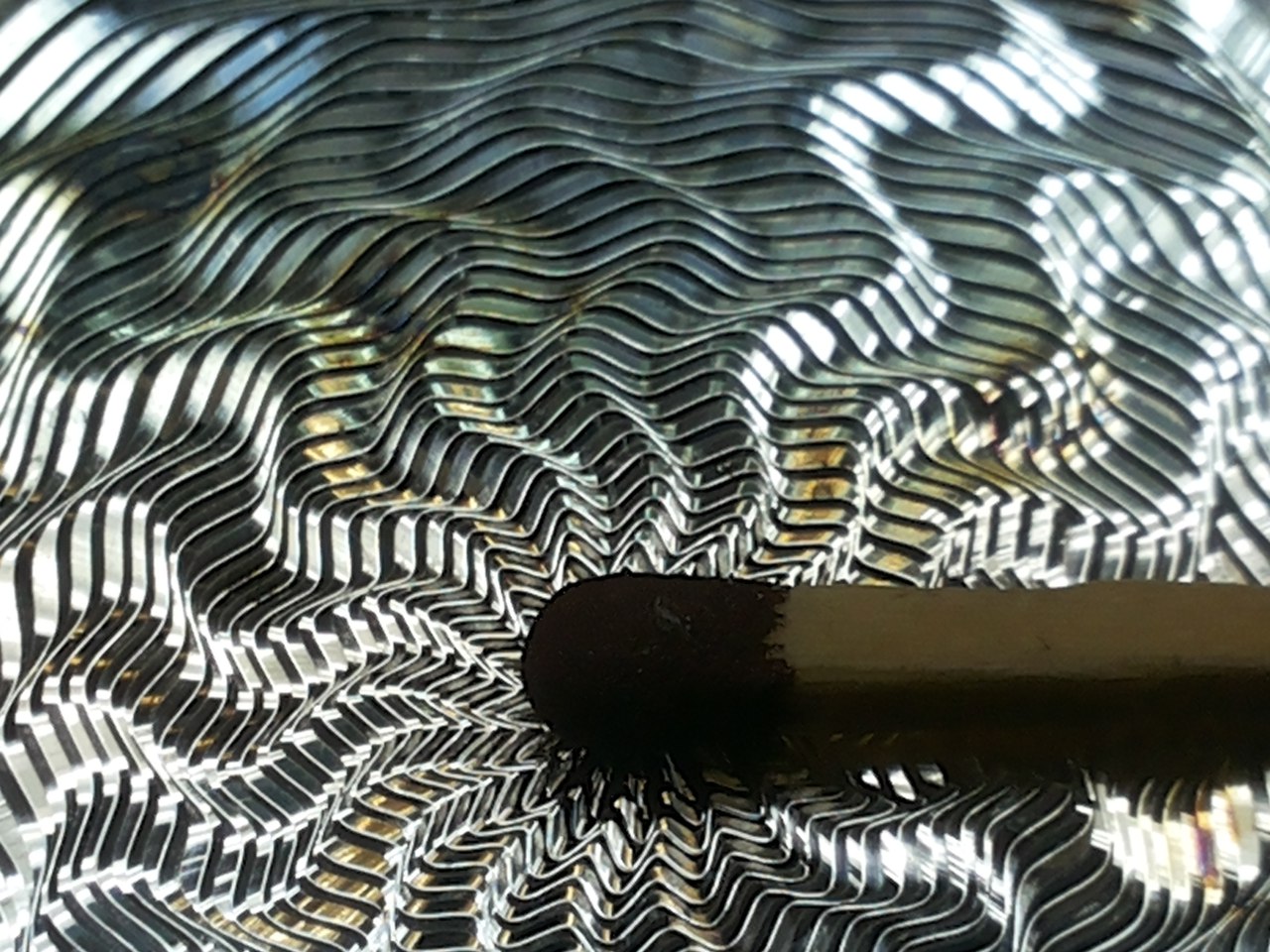

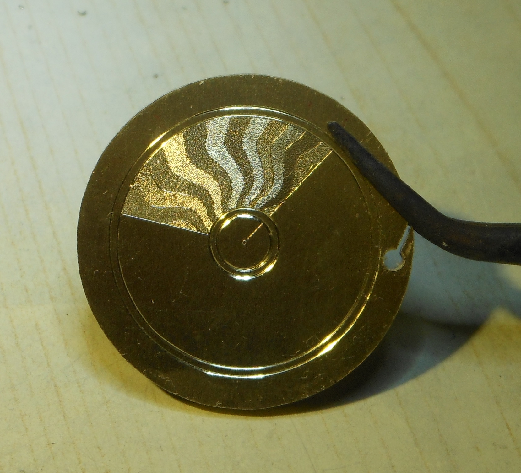

зря на Алекса накинулись, у одного подложки тусклые, второй иголкой шедевры пытается нарезать..

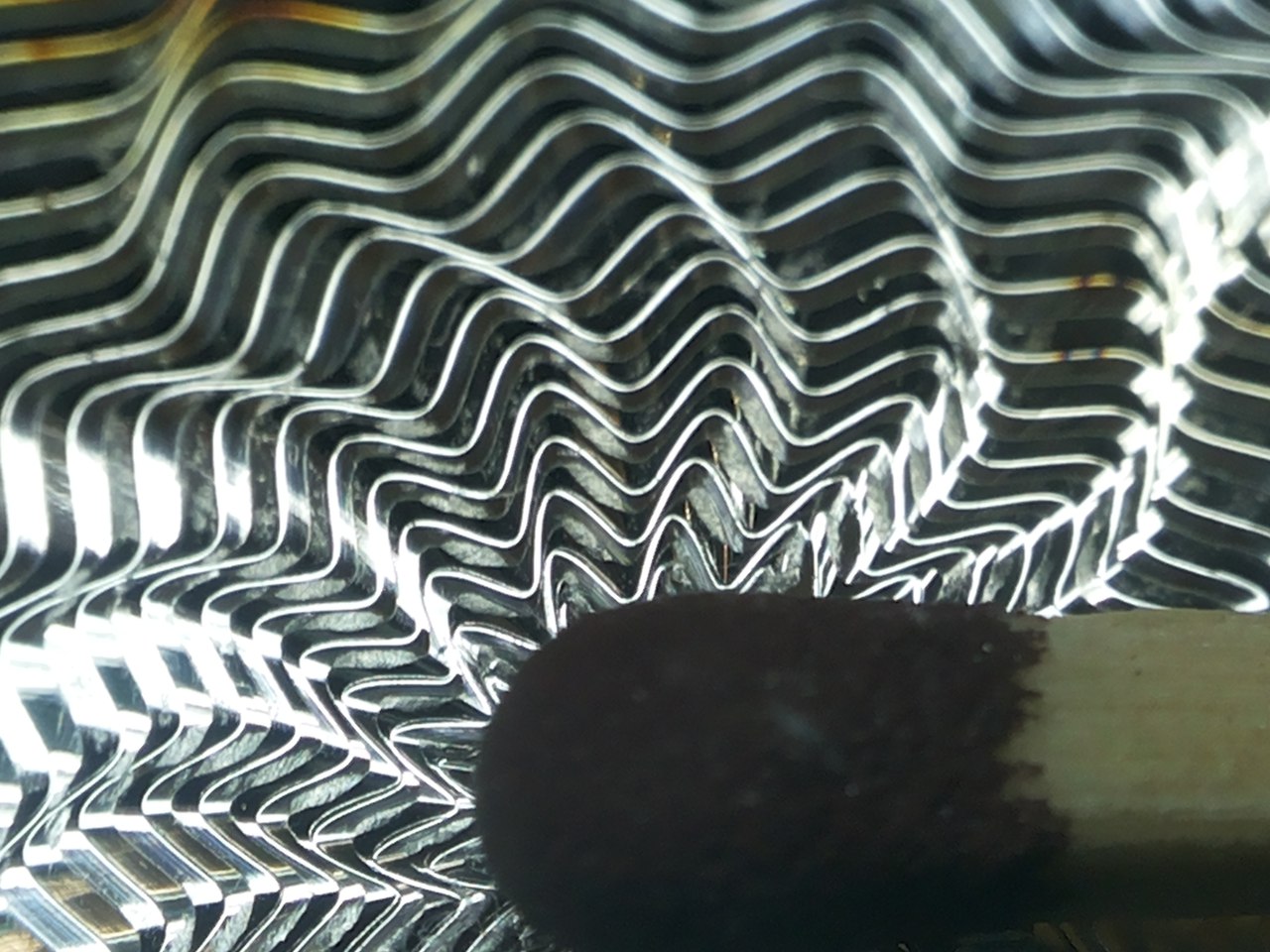

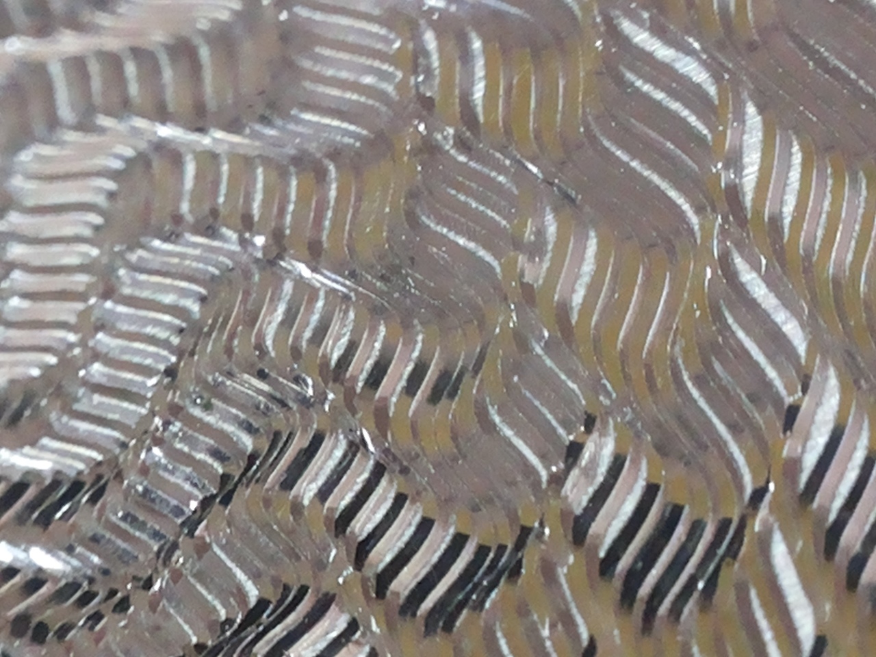

с иголкой можно не забивать голову, все опробовано два года назад, и гильош(не гильяш) вытягивал и иголкой пробовал...
Игла на это дело не идет, гильош нарезал иглами и 120 градусов и 150...разницы нет... все равно по сравнению с резцом вид ,,сонный,, нет яркости... кто в эмалировании разбирается поймет сам почему, ну и во вторых резец срезает волну ,,с нажимом,, ширина реза меняется на узоре со смещением.........и ,,островов,,  быть не должно....
Майер также царапает иглой потому и гильош у него ,,сонный,,
на 35 сек
https://www.youtube.com/watch?v=2nJTkvqwlBs
вот такой же мутняк
https://www.youtube.com/watch?v=hfD86IFSanE&t=13s

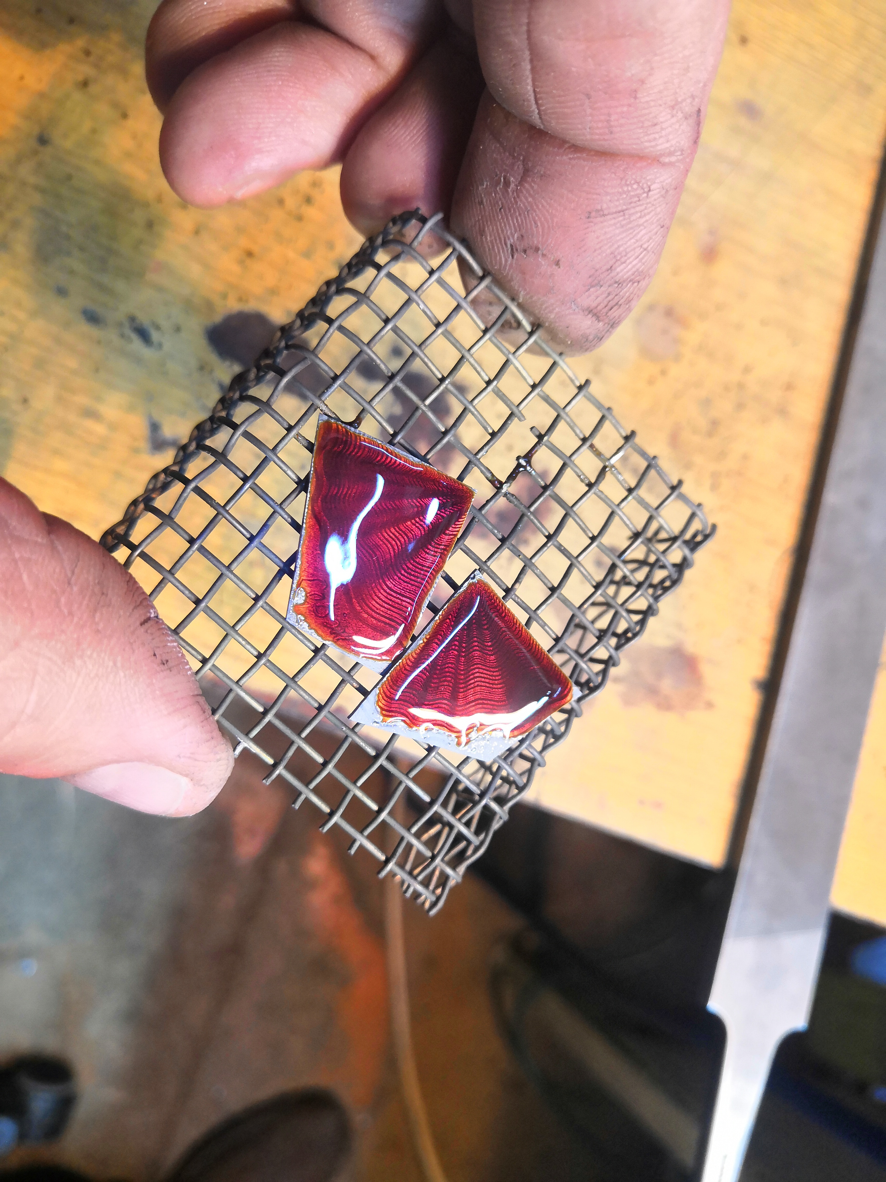

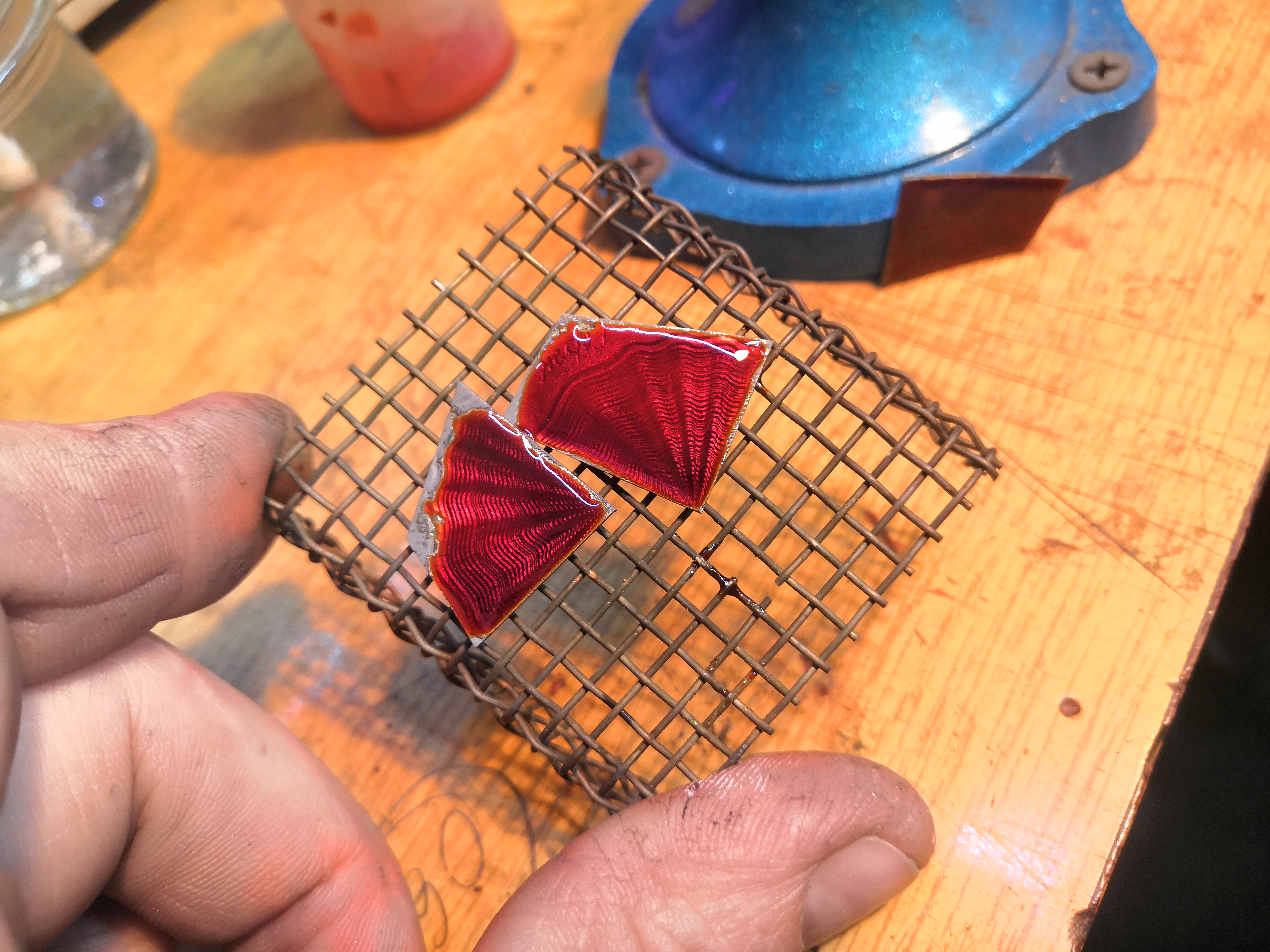

вот тянутое в обычной анке, с вкладышем из мягкой замши.... от новых сварочных перчаток.
https://www.youtube.com/watch?v=RYoTRGQ57W8
а вот нормальная нарезка ..
https://www.youtube.com/watch?v=5M4AJxmFDY0
так что Алекс рулит!!!!!!!!!!! если чо , у него все как учили, и подложка горит и эмаль чистая и все остальное отлично........

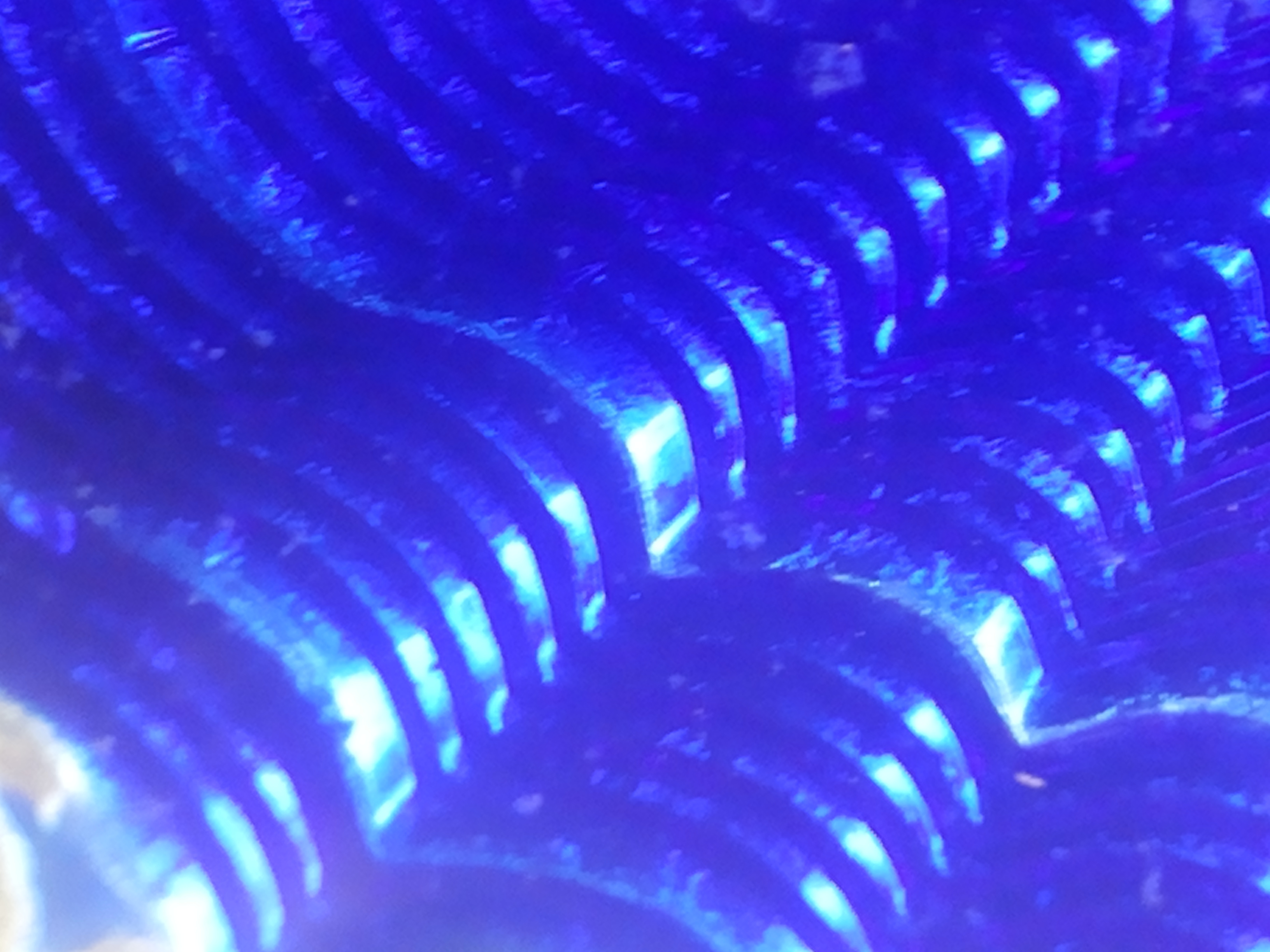

гильош должен быть такой
а не вот такой как иголкой (150град)
Майер тоже такой же скребет
Изменено: Сергей Вальтман - 30.12.2018 15:34:40

Весьма точно подмечено Сергей thumbup2  Но сколько пафоса в своем самомнении :(  и не корректных высказываний в отношении Алекса что один шедевроизобретатель что другой.

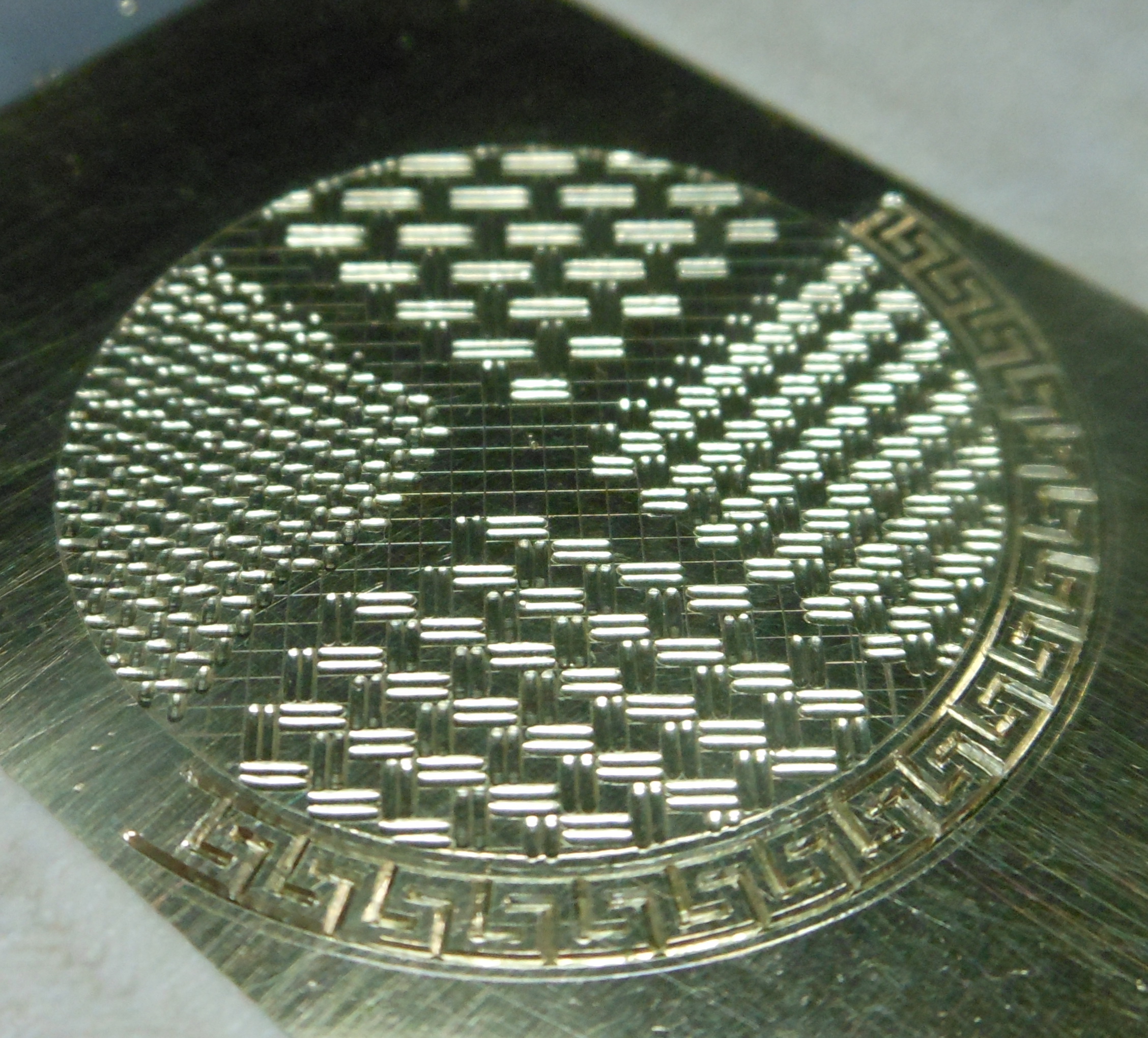

Ну почему только такой? Вариантов гильоша может быть множество и выполнятся он может на любом оборудовании и любым инструментом. Да для достижения такого же эффекта как у Алексея, его технология наиболее применительна, но это не означает что все должны  делать только так как он.
Мятая фольга под эмалью тоже дает очень красивый эффект, некоторые виды ручной гравировки, пример тому крест от Игоря, много неплохих работ у Ячменева, который так же делает его ручками.

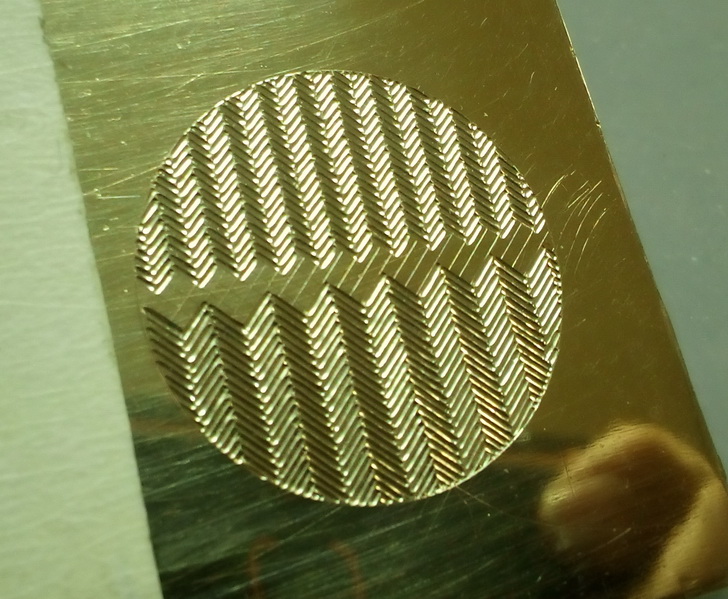

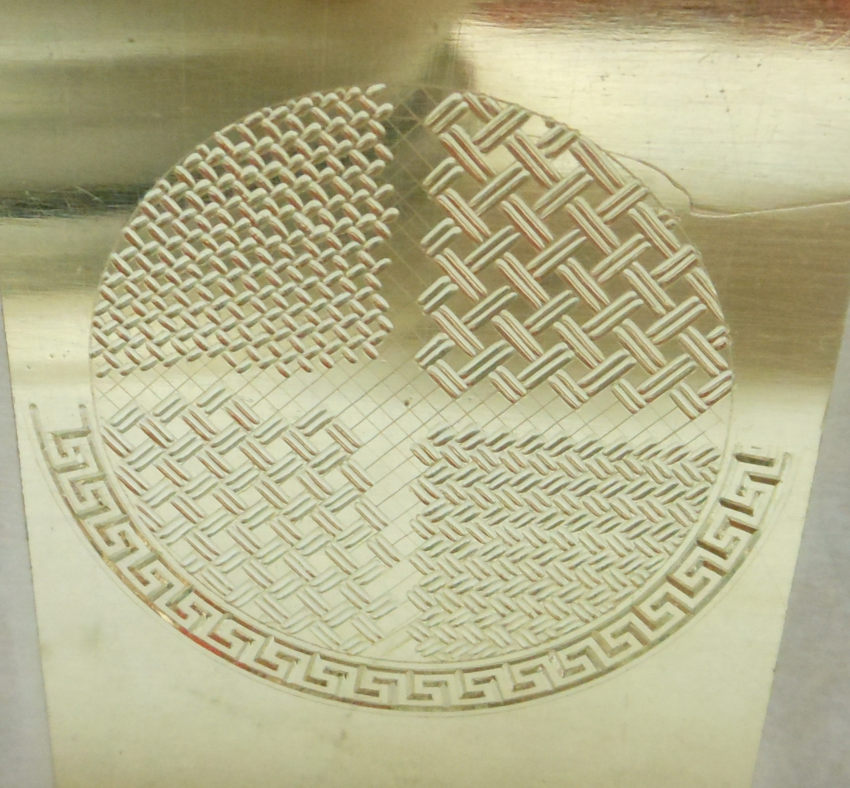

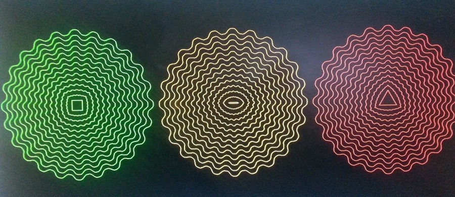

В ЧПУ-шном гильоше по сравнению с классическим гораздо больше вариантов. Вот например в круглых плакетках у Лехи края смотрятся гораздо красивее центра, и не потому, что там качество хуже, просто из за разной ширины отражающей поверхности разные световые эффекты, на станке с ЧПУ этого легче избежать применив другие алгоритмы.
Пока смотрел ролик с твоей девой в какой то момент волнистый рисунок как бы превращается в узор из пересекающихся окружностей, если немного поработать над углами смещения думаю этот эффект можно усилить.

Александр,зря ты думаешь,что на моих станках мало алгортмов узора,право слово зря.Вариабельность большая, другое дело,что не всегда она уместна и гильош лучше.

Не знаю почему ты решил, что гильош лучше резной чем давленный,  мои варианты гораздо лучше смотрятся чем работы того же Ананова.
а ты это чудо постав рядом с Алексовым гильошем,(радиальным) и своим при сильном увеличении...и посмотри при одинаковом освещении.... и поймешь...хотя и не факт...
