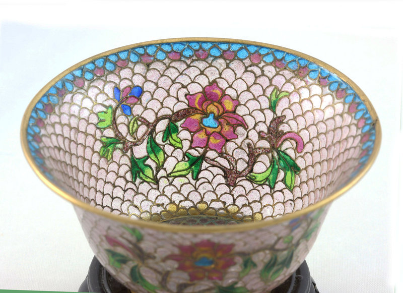

Всем доброго дня!
Ситуация следующая. Моя арендодатель была на какой-то выставке в Москве, насмотрелась изделий вчера нашла в интернете фото и сегодня мне дала того, что ей кровь из носу надо сделать.  При чем четко дано понятие, что если сделано не будет, то мое помещение мастерской сдадут другому, более профессиональному ювелиру.
Пока она хочет салфетницу как на фото и серьги из золота.
Буду признателен за любые советы и описание техпроцесса. С перегородчатой эмалью с дулевскими эмалями у меня вроде проблем нет, но они в основном глухие использую, а тут витраж.
Любые советы, ссылки, информация по спец.литературе приветствуются. В долгу не останусь(материалы видео по закрепке, моделированию).
Если в какой то теме есть информация, а я не нашел, то извиняюсь.
Изменено: Aleksandr-kazan - 10.04.2016 15:55:37
Всю эту объёмную хрень делают с медной подложкой которую потом в кислоте вытравляют..замучаешься её иначе класть..это не бабочки-стрекозы..на фондон естественно..возни больше но результат почти гарантирован.
Витражную эмаль никогда не делают с подложной, не придумывай отсебятину.

Объемные..да лучше через фольгу прокладывать..за долбает проходить по ячейкам,а фольгу фиксировать простой ватой МКР..потуже набить...кромки "скрепками"....,а травить медяху не кислотой нужно...эмаль страдает,хоть какой трави..потом после снятия блеска не даст..матовая будет если не запиливать,а ячейку как за пилишь?,вот...,надсернокислым натрием насыщенным горячим раствором травить..ну чтоб не кипел..разлагается,подсыпать переодически и будет счастье))),а мож и не будет...с первого раза :biggrin2: ,на мелочи надо учится...

А из какого металла изделие то? Я про серебро...на недраг. слюду подкладывают... только вот как на объёмные её приладить не знаю.. слышал есть какой то американский материал типа ткань огнеупорная, пластичная., но точнее ничего сказать не могу.

Я не знаю как у вас а у нас в Японии... 3. Shotai shippo ("Japanese plique-a-jour")
Если я правильно понял, учитывая свой скудный английский, то в японском варианте на медную подложку сперва кладётся фондон, в который потом вплавляются перегородки. После чего, в полученные ячейки кладётся эмаль и в окончании подложка вытравливается. Чёрт его знает... Правильно заметил Серж, смотря чем вытравливать.

В первом посте к теме Юрий все правильно объяснил как у нас(не в японии) накладывается витражная эмаль. В свое время делал пасхальные с витражной. Пробники по цвету, температуре и дальше слоями, положил, осушил, обжег, доложил, осушил, обжег.

Ну и!?,это один из видов способа "витражки"..его еще русским называют...,с медяхой не чем не хуже,а гемора вот как раз то и меньше...,я вам за день площадь наберу с мяч для регби и протравлю...,а вы будете неделю кана---ца,так что вопрос в подходе и цене вопроса..да и предрасположенности к какой либо технике..дело вкуса...,хаить никого не нужно просто..работать и учится...если "училка" есть :biggrin2:

Какая по качеству поверхность получается под слоем меди? Требуется ли окончательный обжиг? Просто мне кажется, что, что на слюде, что на меди, красиво эмаль не расплавляется. Потом наверное требуется шлифовка, обжиг. Но это теории, на практике не видел.

После стравливания нужно "вскрыть" внутреннею поверхность...,быстро и качественно бормашинка и алмазный абразив..., и аккуратно..чтоб окна не повышибать..,а потом главное обжиг...финиш..тут осторожно..не перегреть...,и студка правильная конечно..чтоб не рвало..углов острых избегать при монтаже рисунка..тоже черева то может быть,а может и прокатить..вся ко бывает...
