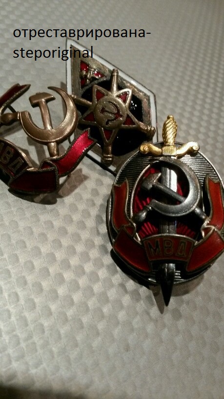

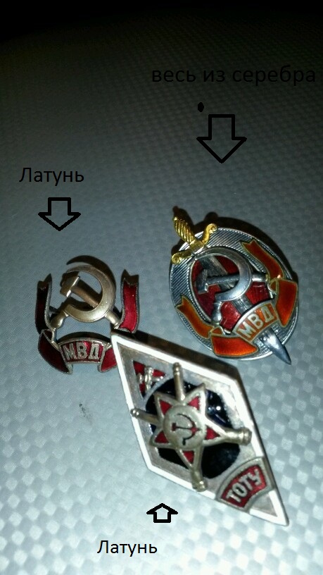

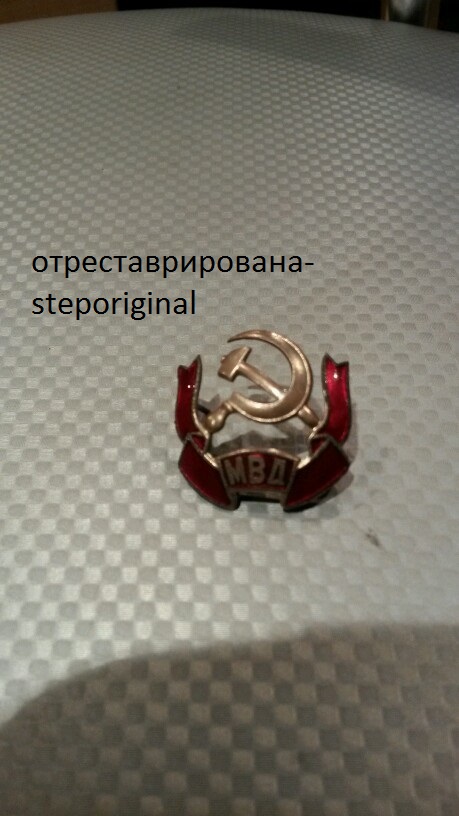

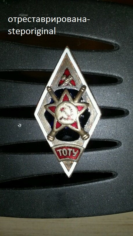

Простите мне мою недоверчивость, но разве на "Заслуженный Работник МВД" когда-нибудь делались латунные накладки? Про медно-никелевый сплав знаю. Латунь - не, не слышал. А знак "тульского оружейно-технического училища" у Вас на фотографии никак не выглядит латунным. Может, у Вашего фотоаппарата такая цветопередача?.. В любом случае, чем так класть эмаль на латунь, как у Вас на ТОТУ - лучше ничего не делать.

Юра, тут налицо куча ляпов.  Так положить глухую эмаль это надо постараться. Просто у Елены знаний маловато. Начиная от подготовки шликера до обжига.

Федор привет! Ну да, эмаль на медальоне положена вполне профессионально. Там видно скол, но это мог монтировщик ломануть эмаль. Ну а значок полная противоположность. Тем более глухая, с которой проблем не должно быть никаких у эмальера, который прекрасно ложит прозрачную эмаль. Да и подготовка шликера, видно что перед помолом не был удален Черный (подгоревший)  слой эмали с плитки.Судя по этим пятнам помол слишком крупный. Налицо явный пережог. Видно раковины. В общем эти две цацки сделаны двумя людьми  с разным уровнем профессионализма.
Видел бы ты, как у меня получилось положить эмаль на латунь   :biggrin:  . Ещё хуже, чем в первом посте. А на серебро, золото, тампак кладу и никто не жалуется  :) . У самого-то как, получается на латунь положить?  :)
