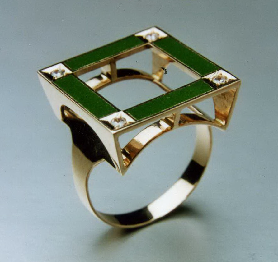

Лет 15 назад делал такое кольцо с глухой дулёвской эмалью с последующей электрохимполировкой. Ничего не отвалилось. Просто ток нужно небольшой ставить.

Я не так давно начал заниматься гор. эмалью.Была куча вопросов,спасибо Ю.Б. кое что подсказал (я был под другим ником 8919905.....),от КМД -0- КПД,вспомнился анекдот про неуловимого Джо.Ну да ладно.И вот вопросы,я стал задавать к технологам Дулево.Трудновато было контакт наладить,но мир не без добрых людей.А окалину я убираю хим.пол. + галтовка.Даже и не задумывался над этим,потому что если-бы такое было,оно бы было.
