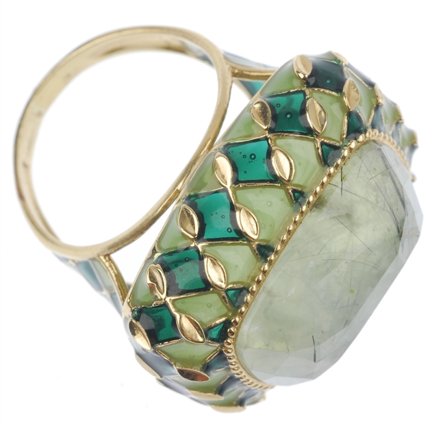

Кстати о дефектах и критичном к ним отношении..  :)
Италия.. витражная.. не бренд звучный конечно, но всё же.
