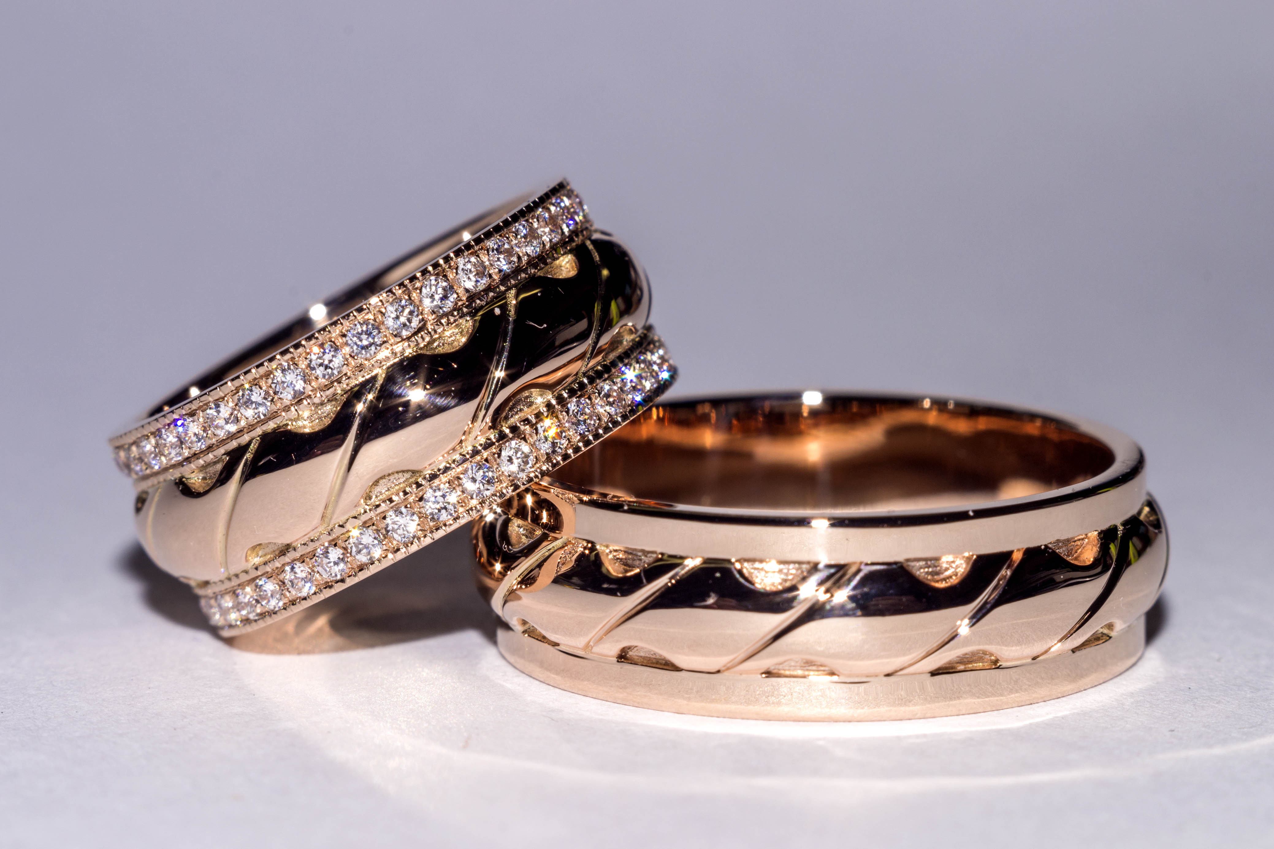

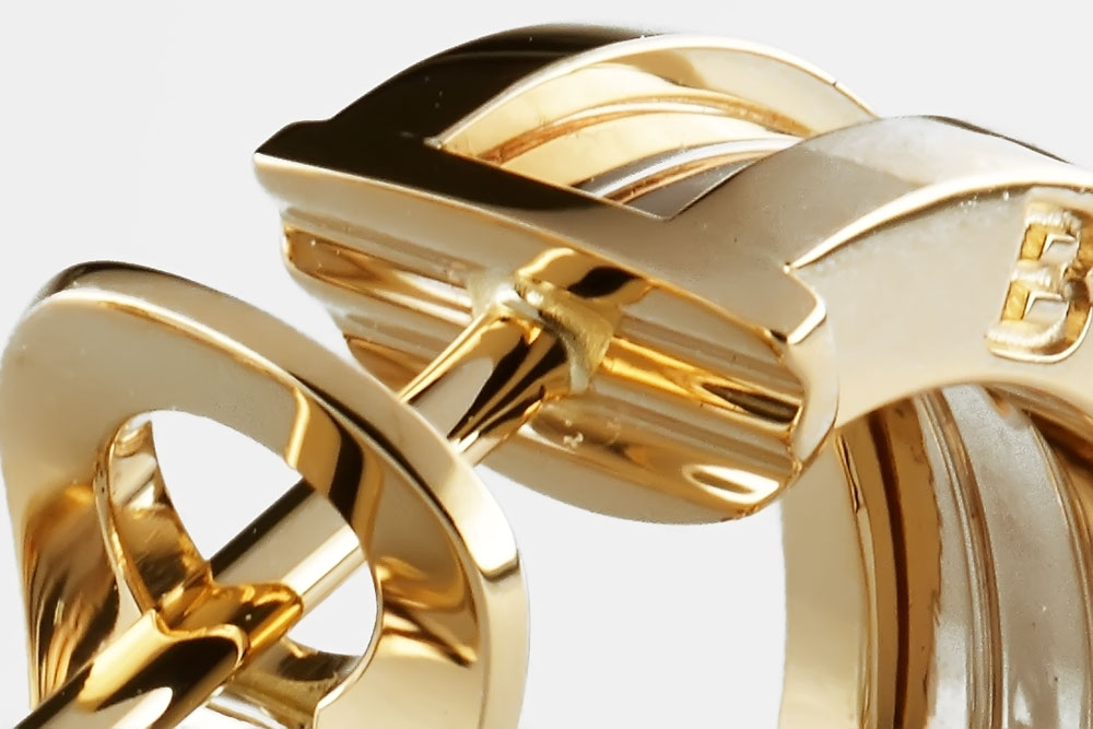

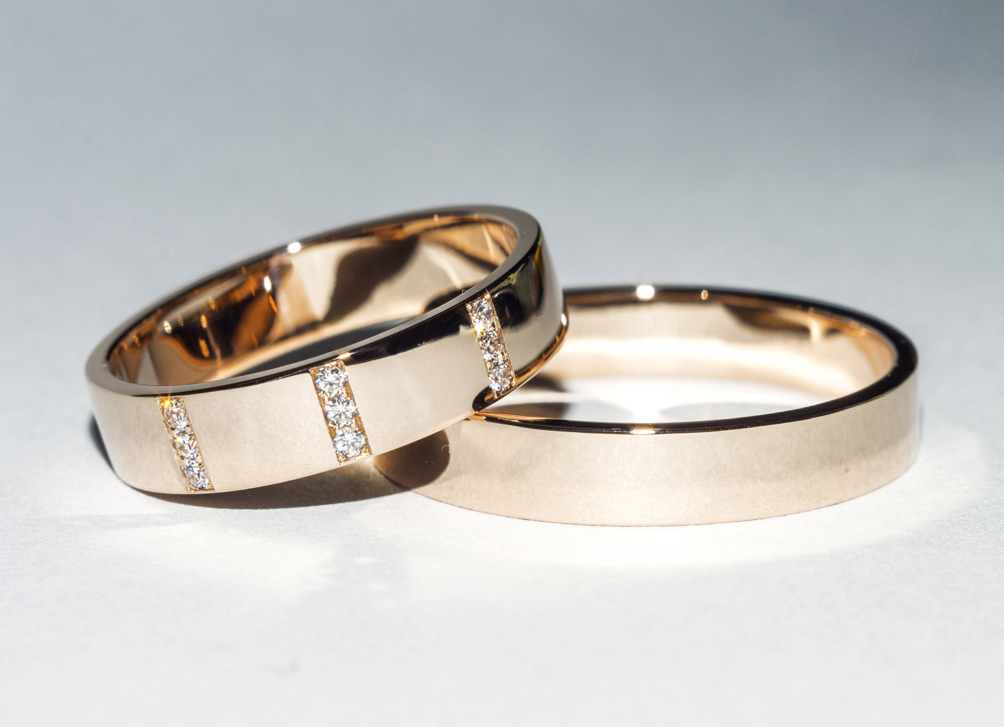

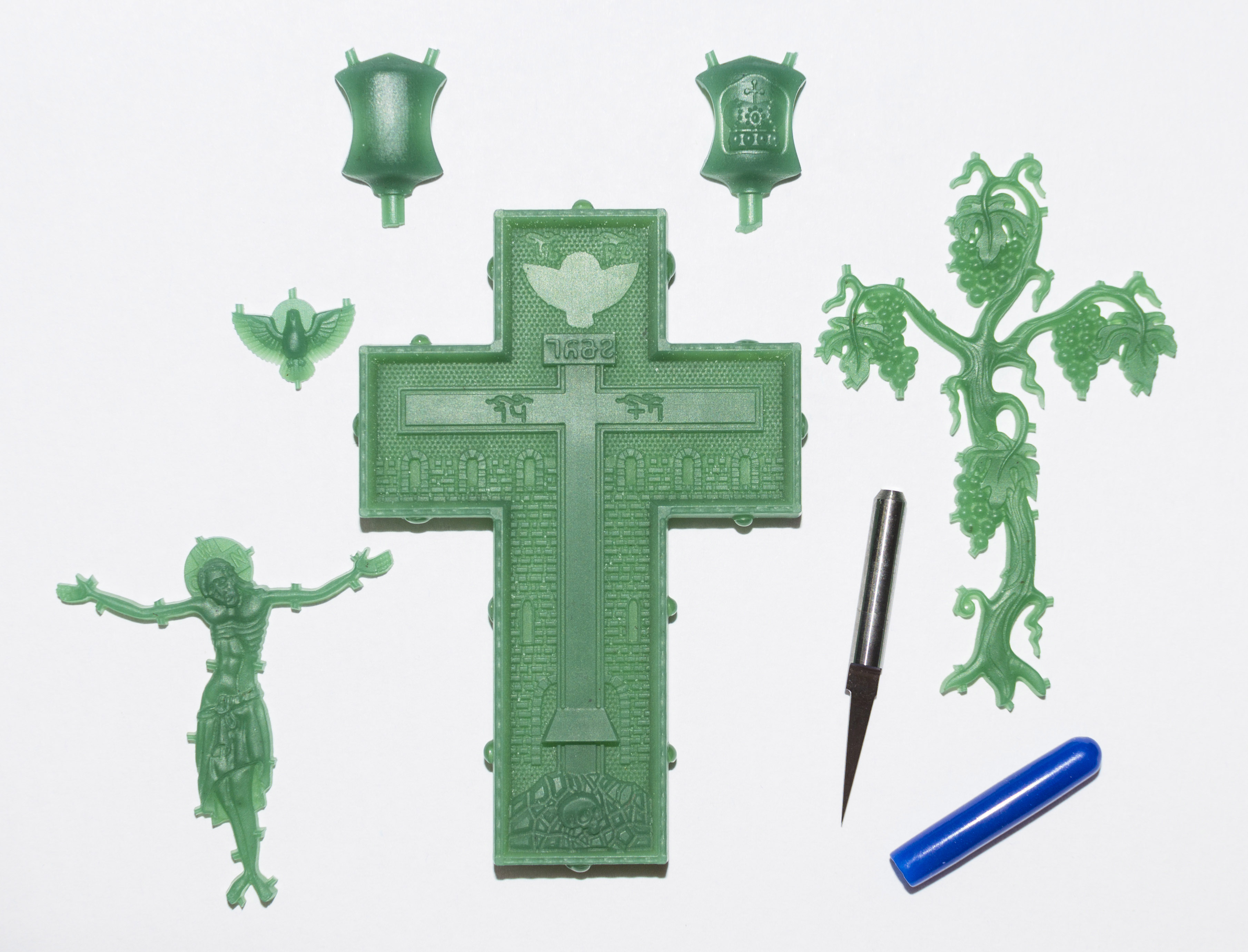

Назрела, на мой взгляд очень интересная тема, тема о предметной фото съемке изделий, восковок и прочего, что непосредственно связано с ювелиркой. Считаю что этой теме на ювелирном форуме имеет место быть, может конечно не в этом разделе, по этому прошу модераторов перенести в нужный если в этом есть необходимость.
Каждому ювелиру свойственно меряться ригелями, так вот эта тема именно для этого. Только меряться будем не ригелями а фотоаппаратами, оптикой, светом и тд.
Итак поехали.
Не могу сказать что я имею большой опыт в этом деле, опыт именно в предметной съемке ювелирных украшений, но с детства болею фото делом и со мной всегда мой хороший верный друг фотоаппарат.

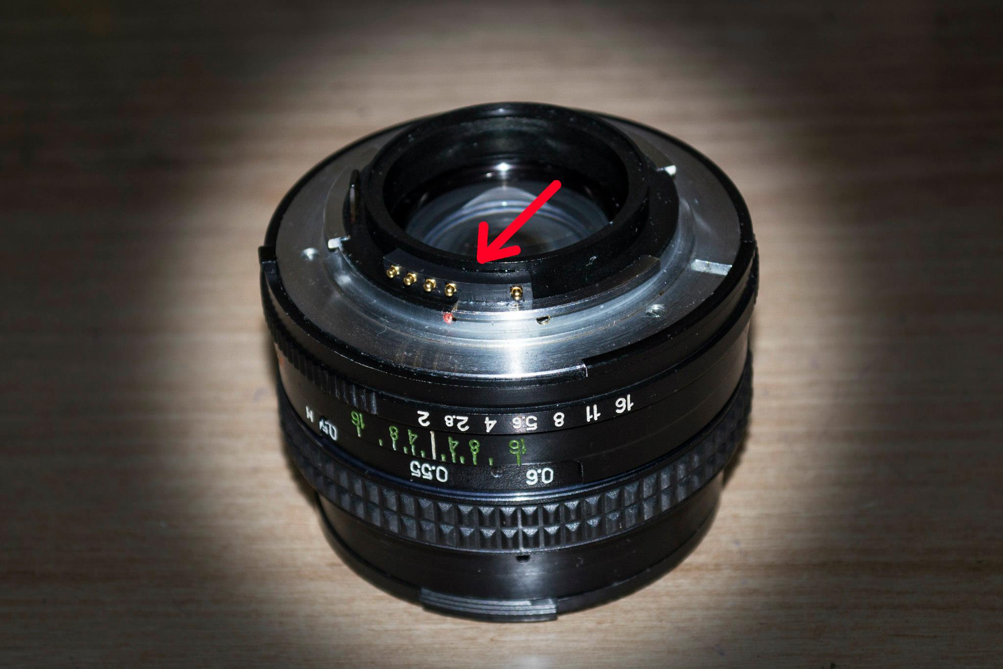

Как и многие, начинал с Ч/б фотографии и с первого своего любимца Смена-8М, сейчас в своем арсенале имею (поехали меряться :biggrin2: ): Nikon D3100, Nikkor 18-55VR, Nikkor 55-200VR, Nikkor 35mm f/1.8G, Arsat H 2/50, И - 61 Л/Д 2.8/53, YongNuo YN468-II Nikon.
Снимаю только свои ювелирные работы, так что делюсь не только фотографиями но и своими скромными результатами в ювелирке. Собственно эти работы не лучшие из тех что я делал за время своей ювелирной деятельности, но это те что есть на фотографиях снятых мной и непосредственно связанных со мной.
Итак друзья, не скромничаем, достаем из широких штанин свои ригеля......, делимся опытом, наработками, мнениями, критикой.

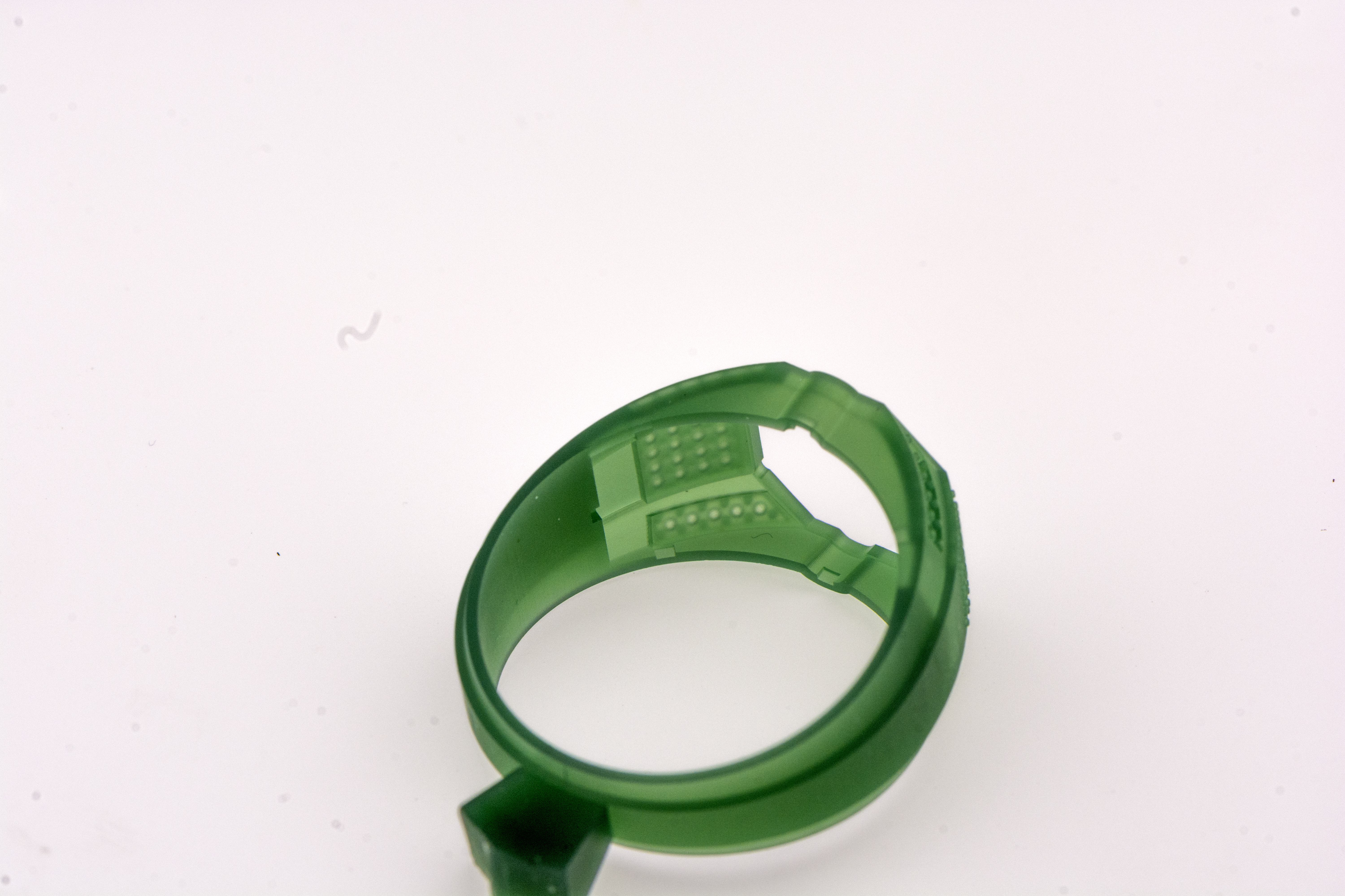

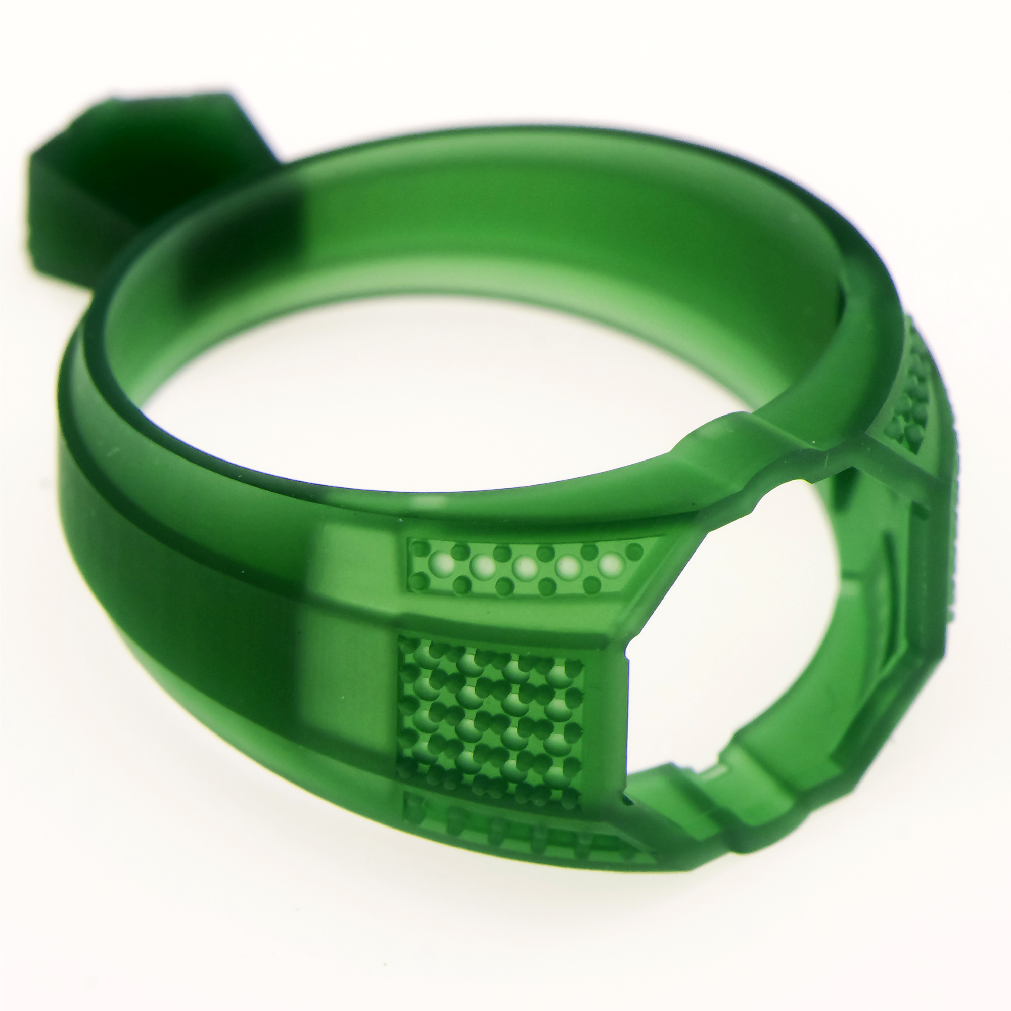

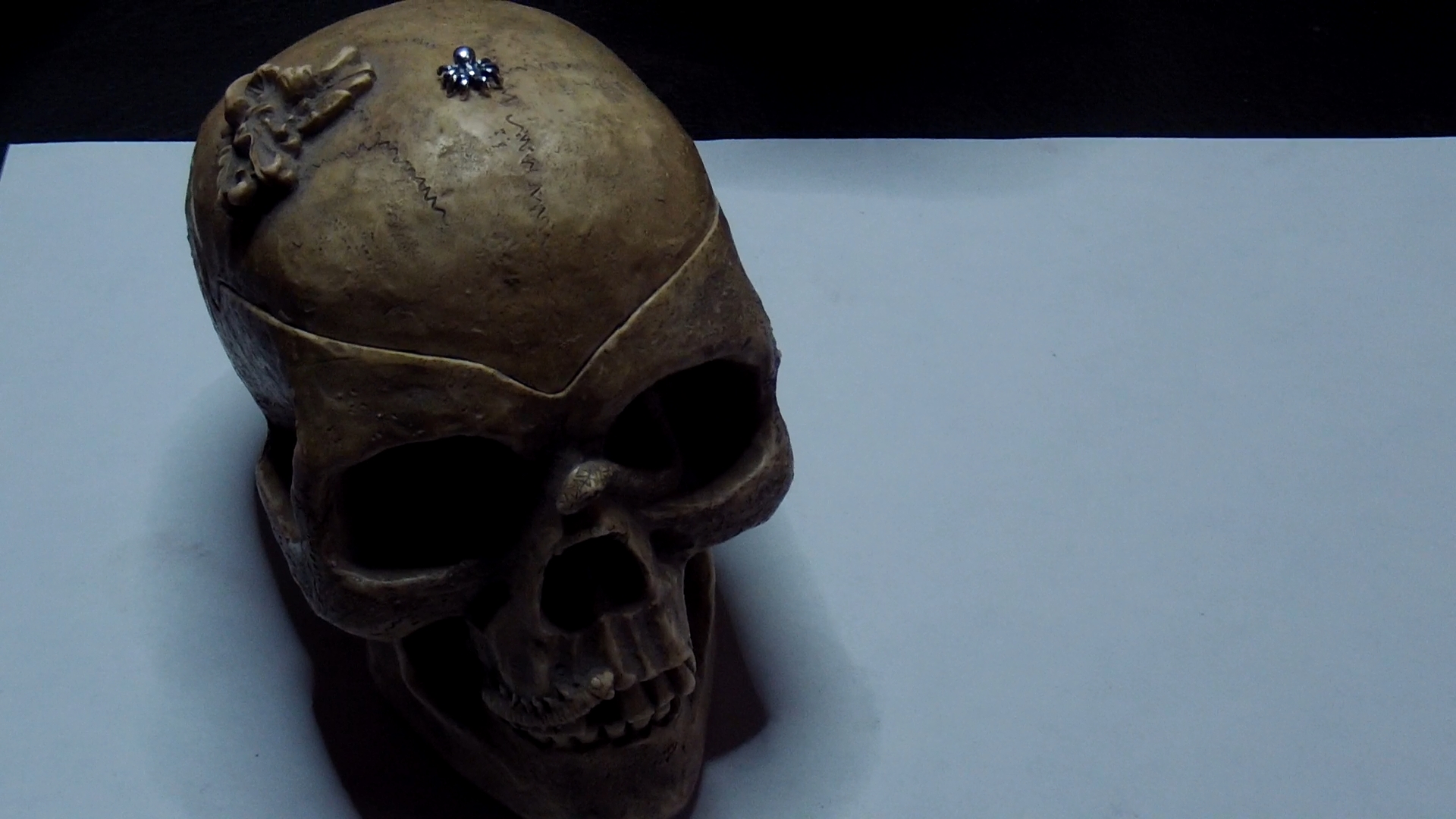

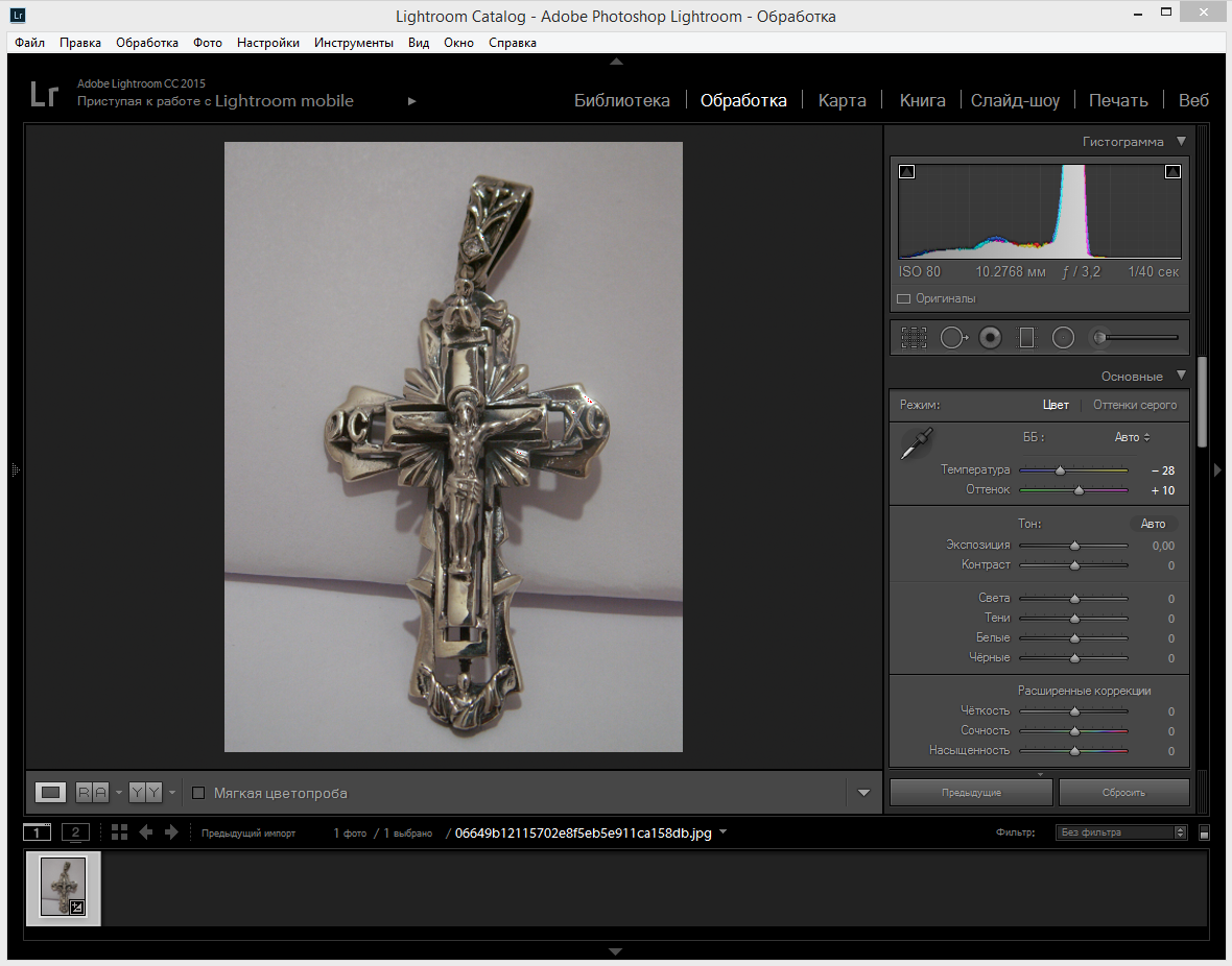

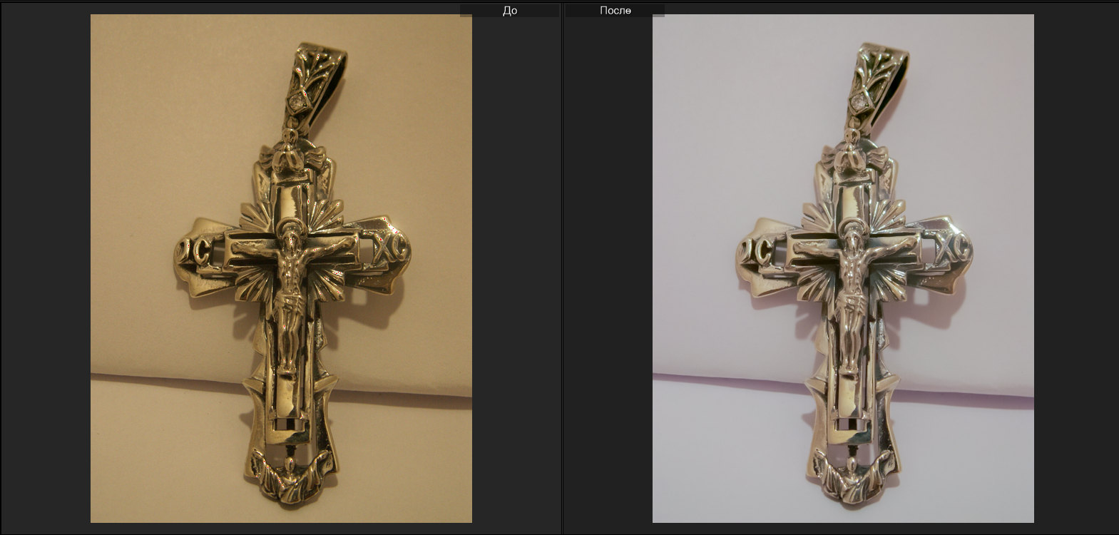

здравствуйте знатоки я только начал фотать и фотик не какой, но хочется всетаки иногда фотографировать, я именно для этого вотоапарат бу и купил
понятно что мега качества от фотоаппарата купленного за 1000р ждать глупо
но может быть вы мне подскажите
я купил лампу диодную, говорят аналог 400вт
выложил белый фон, он мне все равно в желтый перекрашивает, чем можно победить?
или еще что то посоветуете?

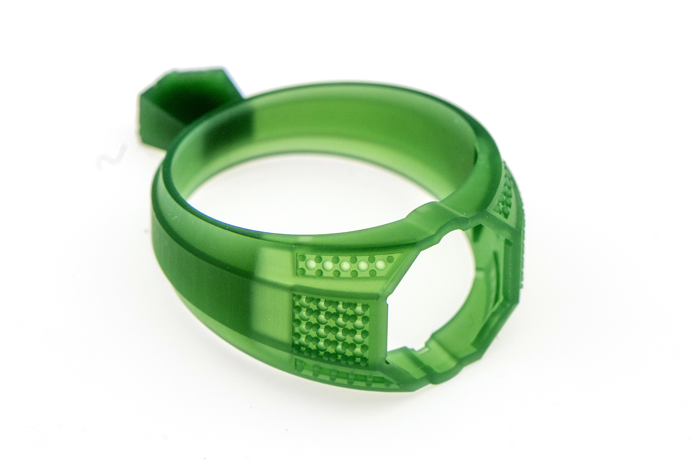

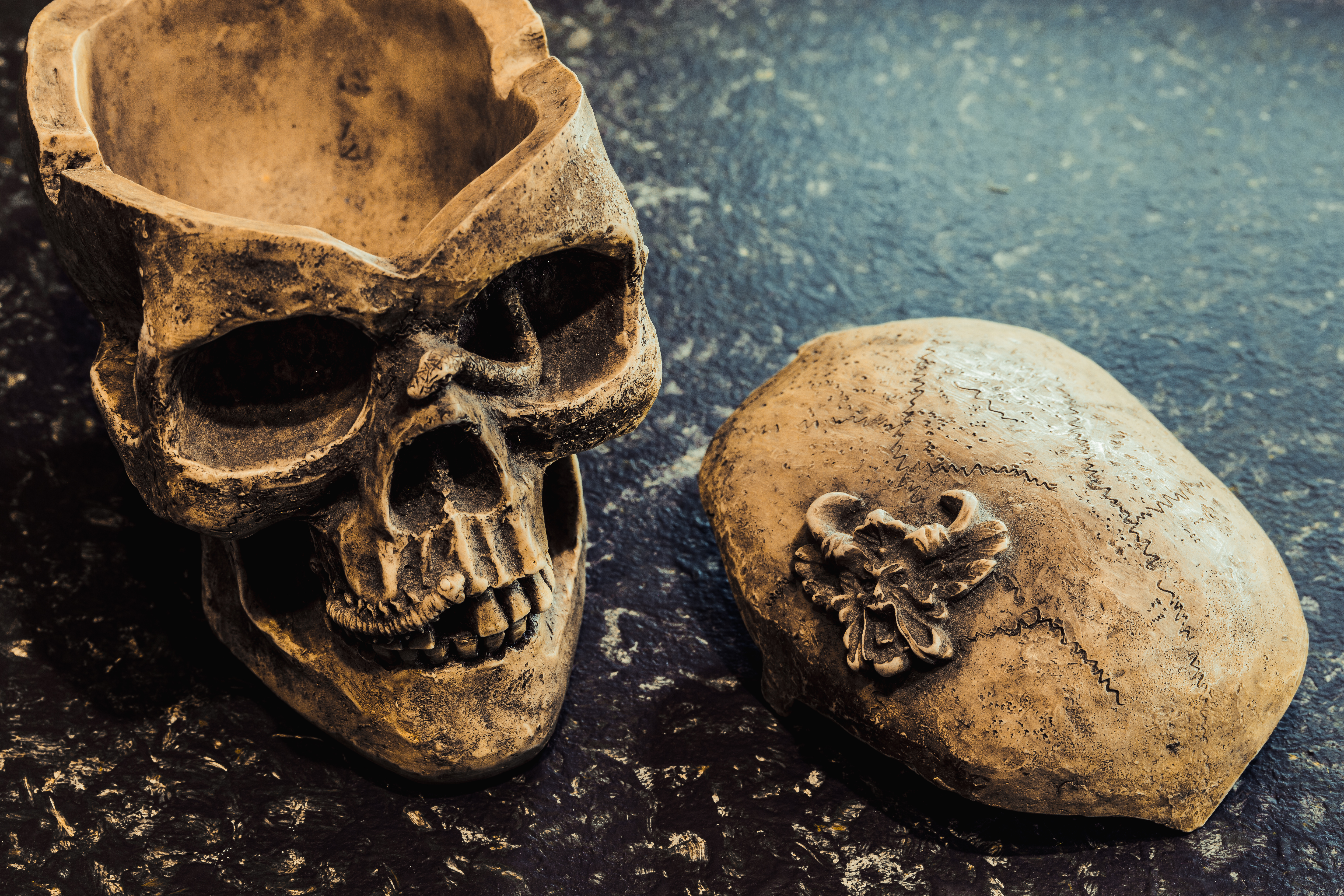

Вот Ваш оригинал
Вот немножко покрутил "бегунки" в Adobe Lightroom
А вот в Photoshop используя кисть "Штамп" убрал линию посередине
Конечно всё очень примитивно, но результат не плохой, учитывая качество оригинальной фотографии.
В Adobe Lightroom всё очень просто. На YouTube можно найти ознакомительный урок которого с лихвой хватит для начала.

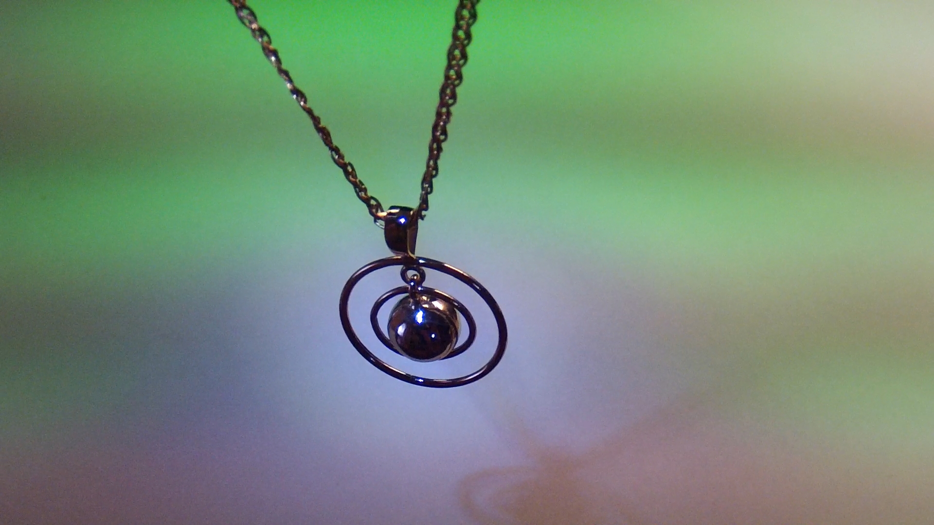

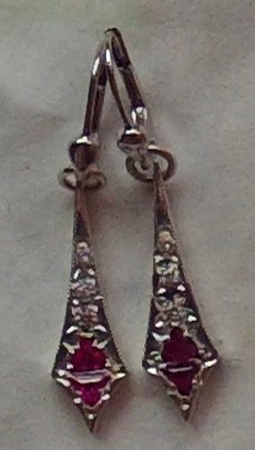

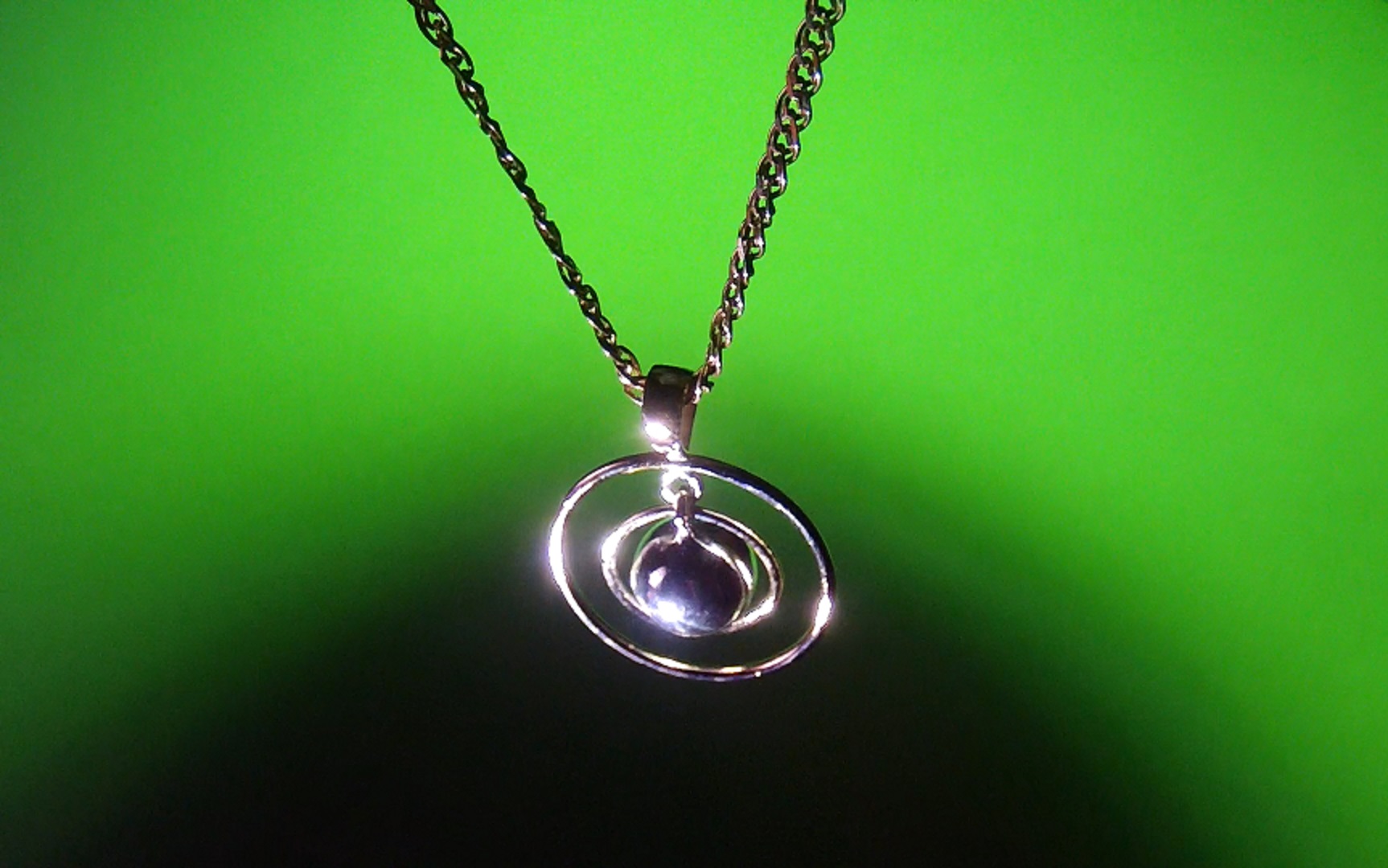

Сейчас снимаю свои изделия на HD-Video камеру.Вытаскиваю карту памяти -
скармливаю компьютеру.Потом просто,при просмотре видео ставлю на паузу и сохраняю изображение.
Качество лучше,чем съёмка телефоном или мыльницей,
но всё-таки - думаю приобрести профессиональный фотоаппарат.

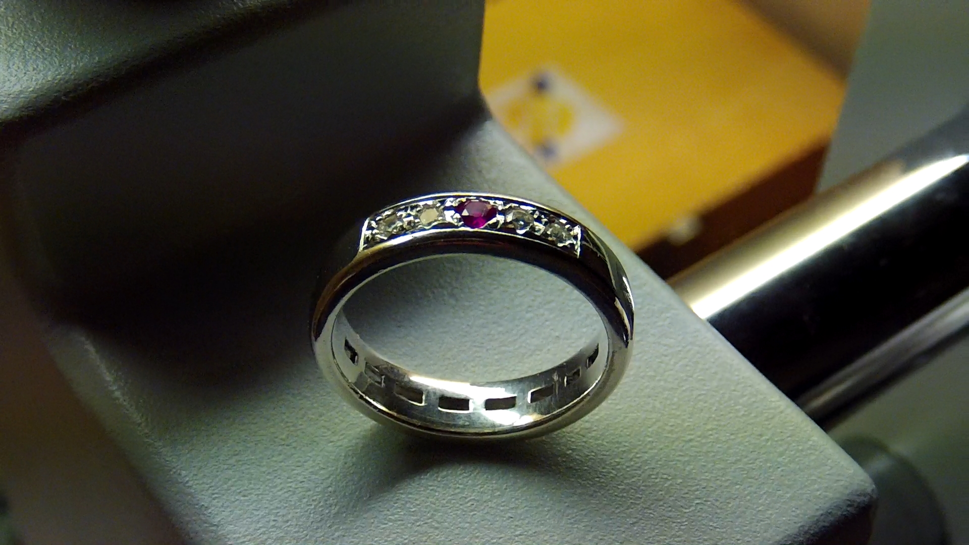

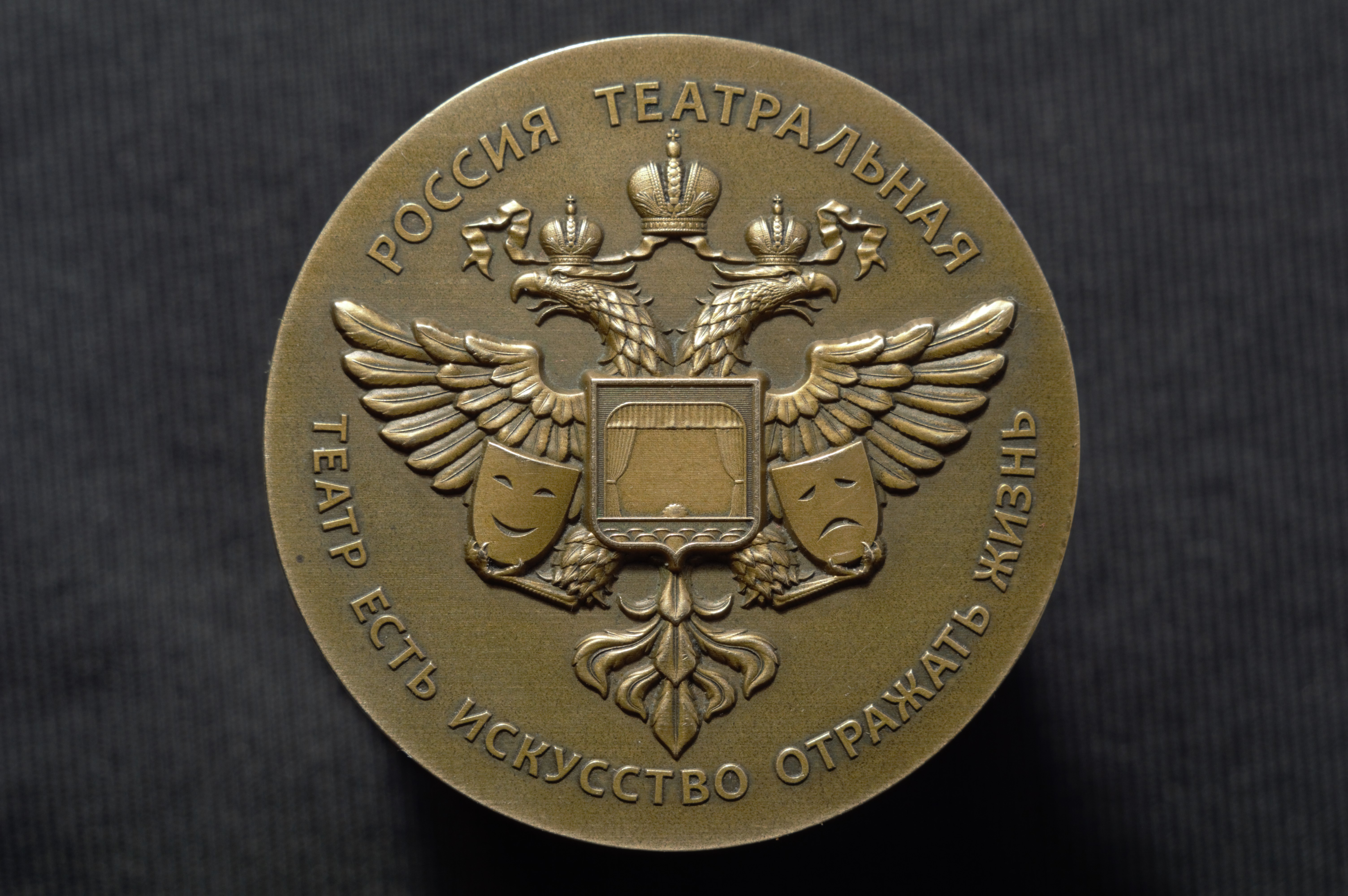

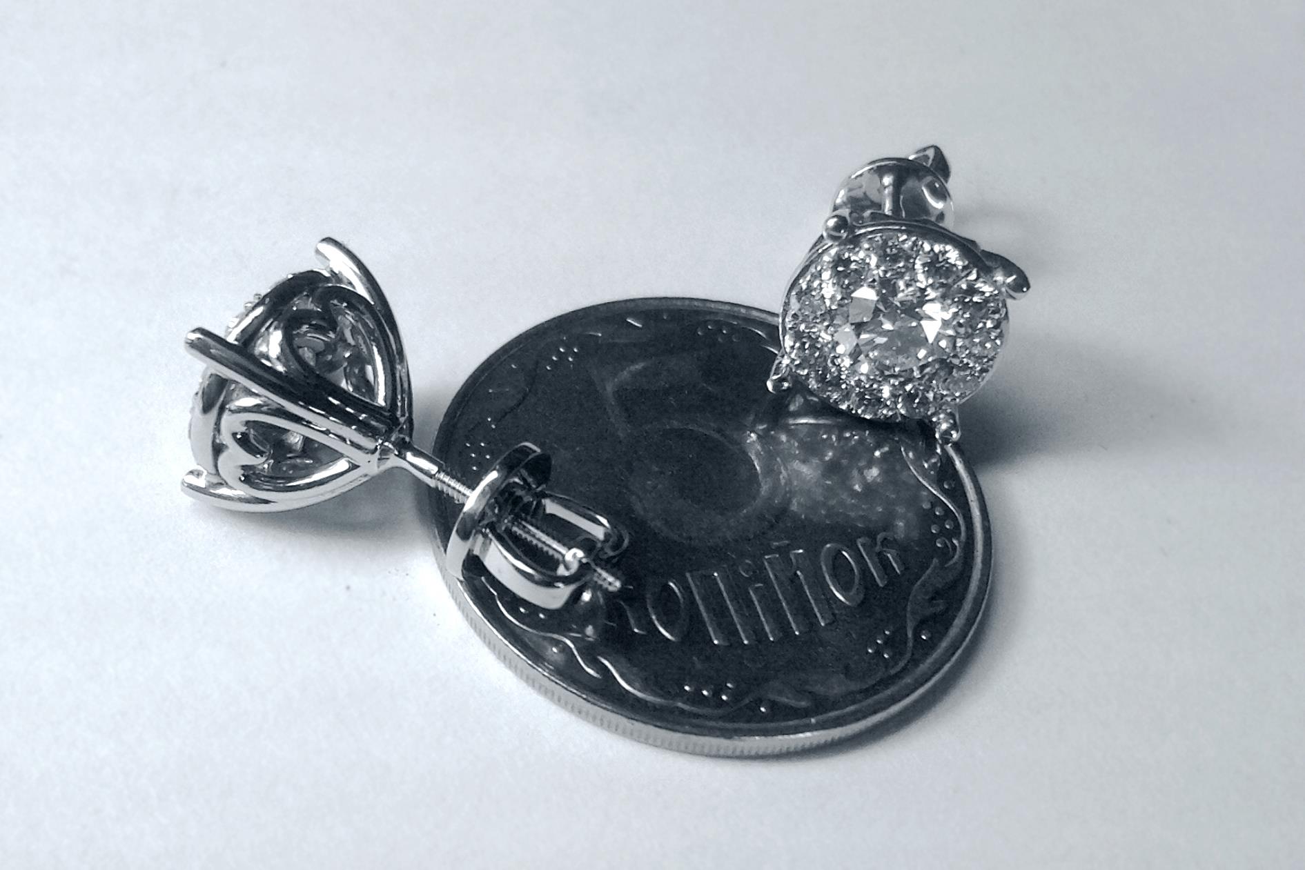

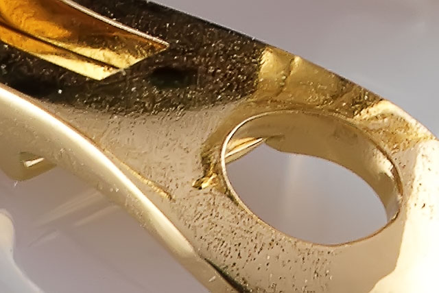

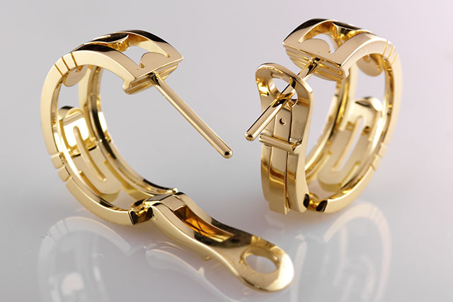

Вжик,
Это как за не имением оборудования или в походных условиях...
Качество - только на телефоне рассматривать. Да собственно сейчас телефоны известных брендов делают ой какие неплохие фотки, а китайцы на этом экономят.  Китайцы не в счет.

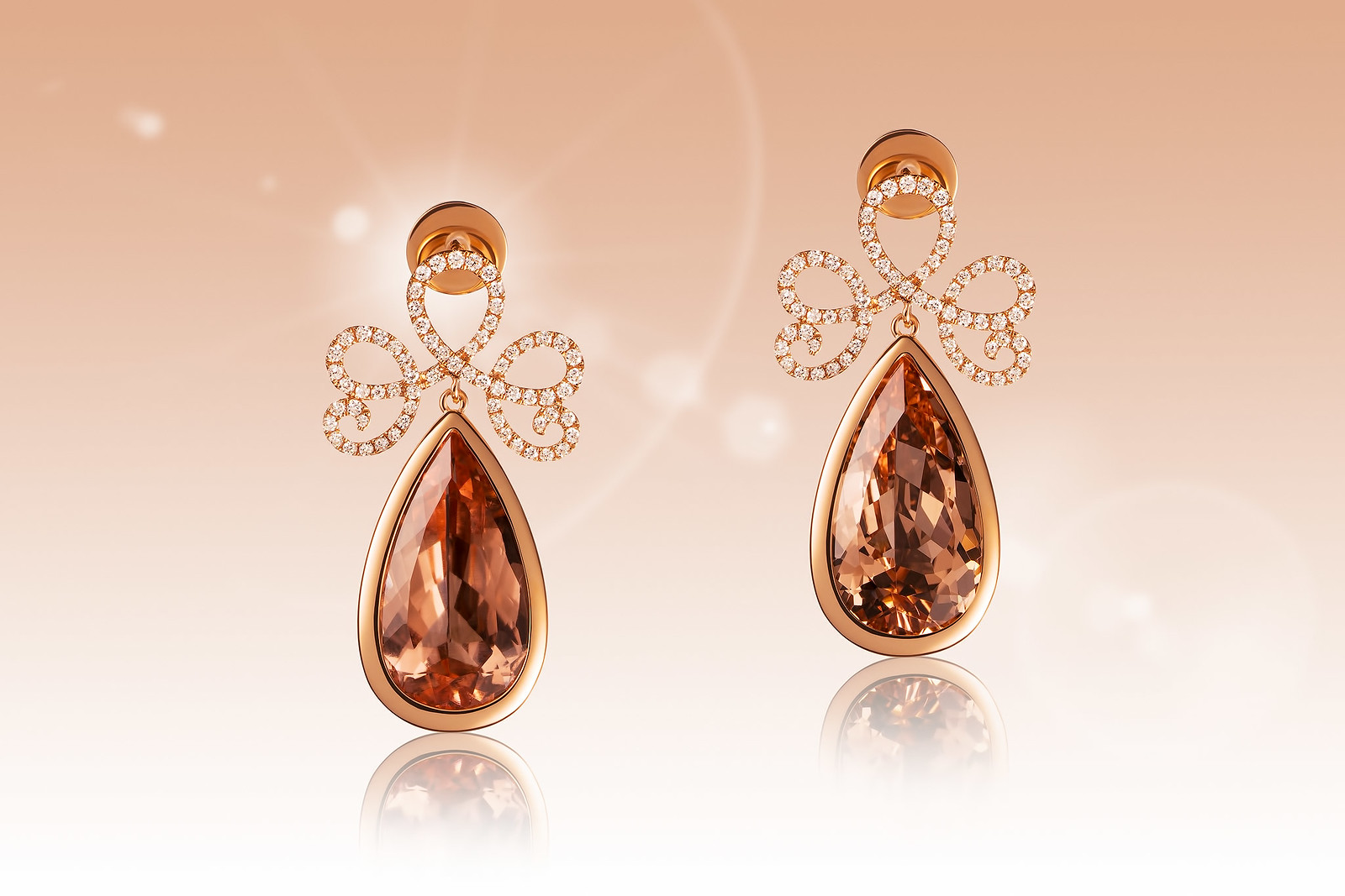

1920х1080 - не вариант как я считаю. И многое зависит от матрицы, обьектива со светосилой....

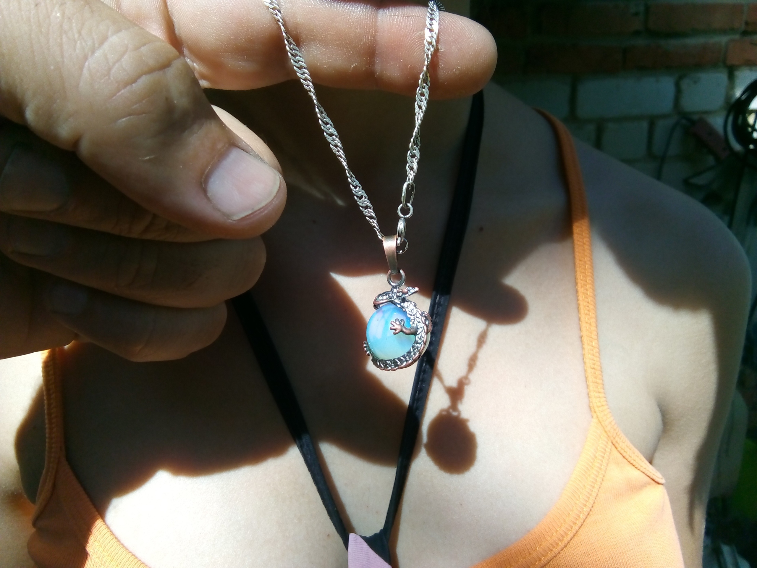

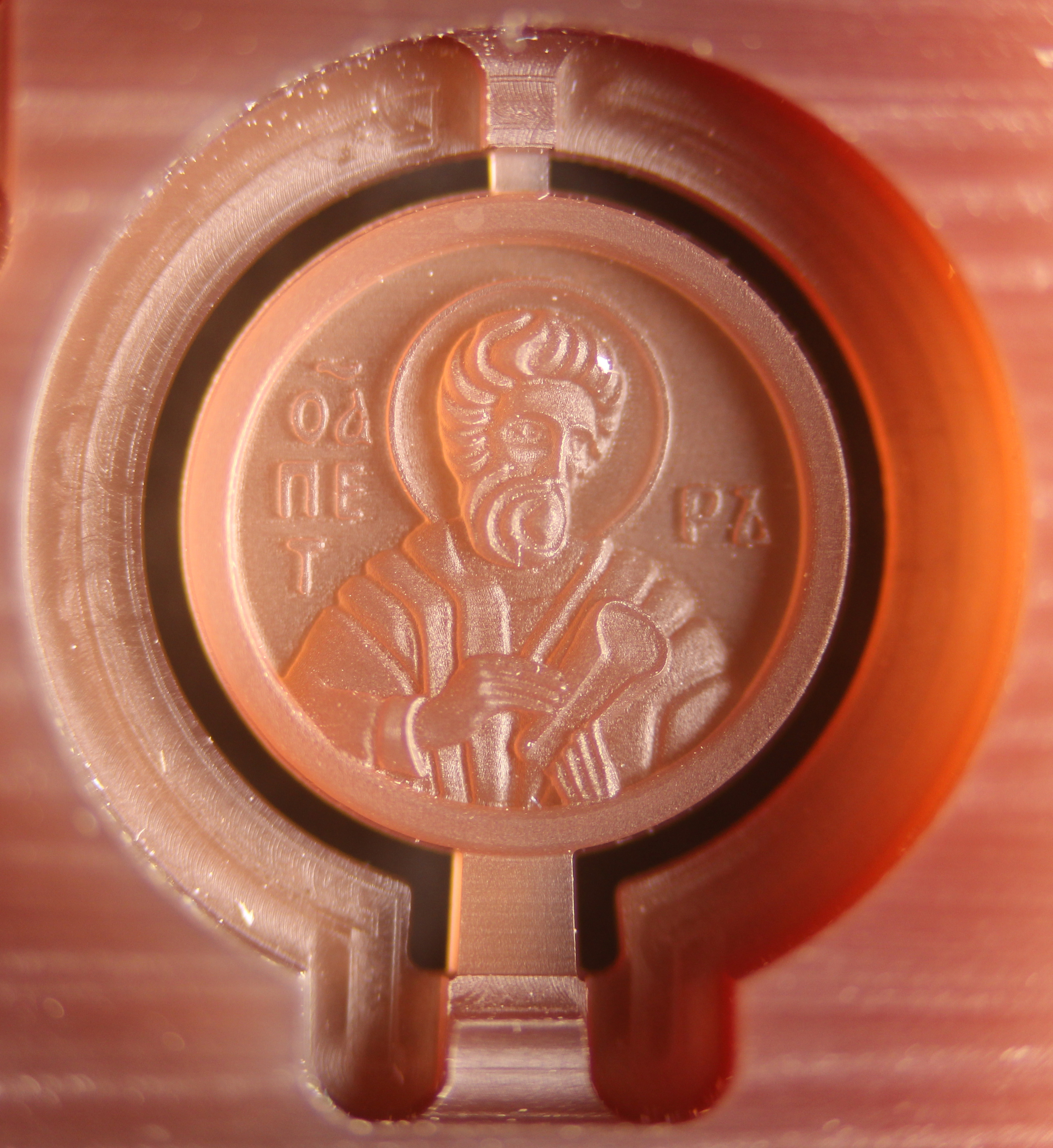

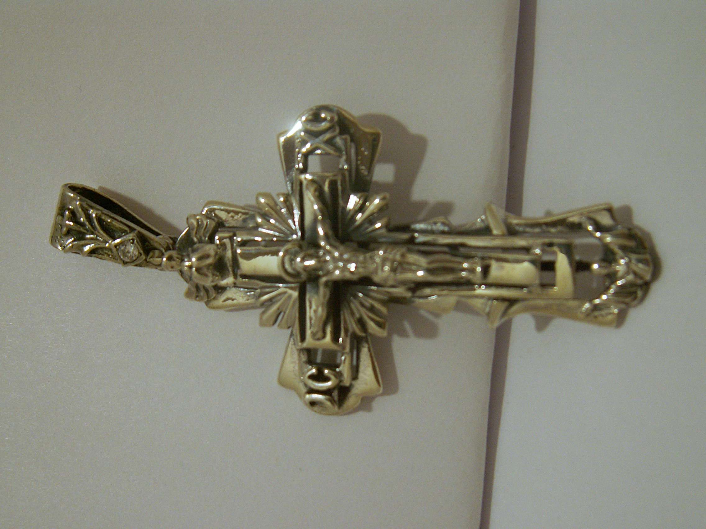

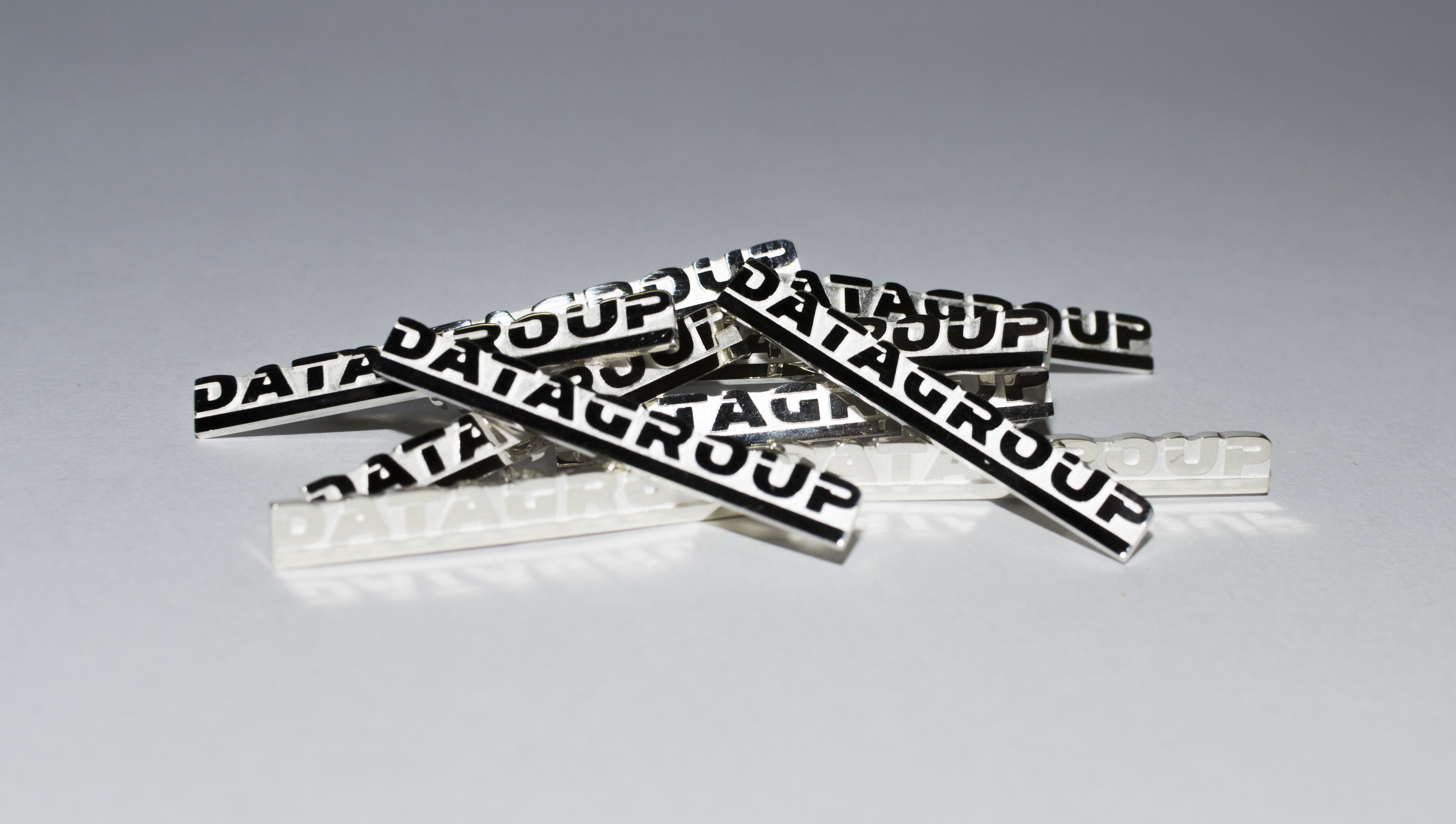

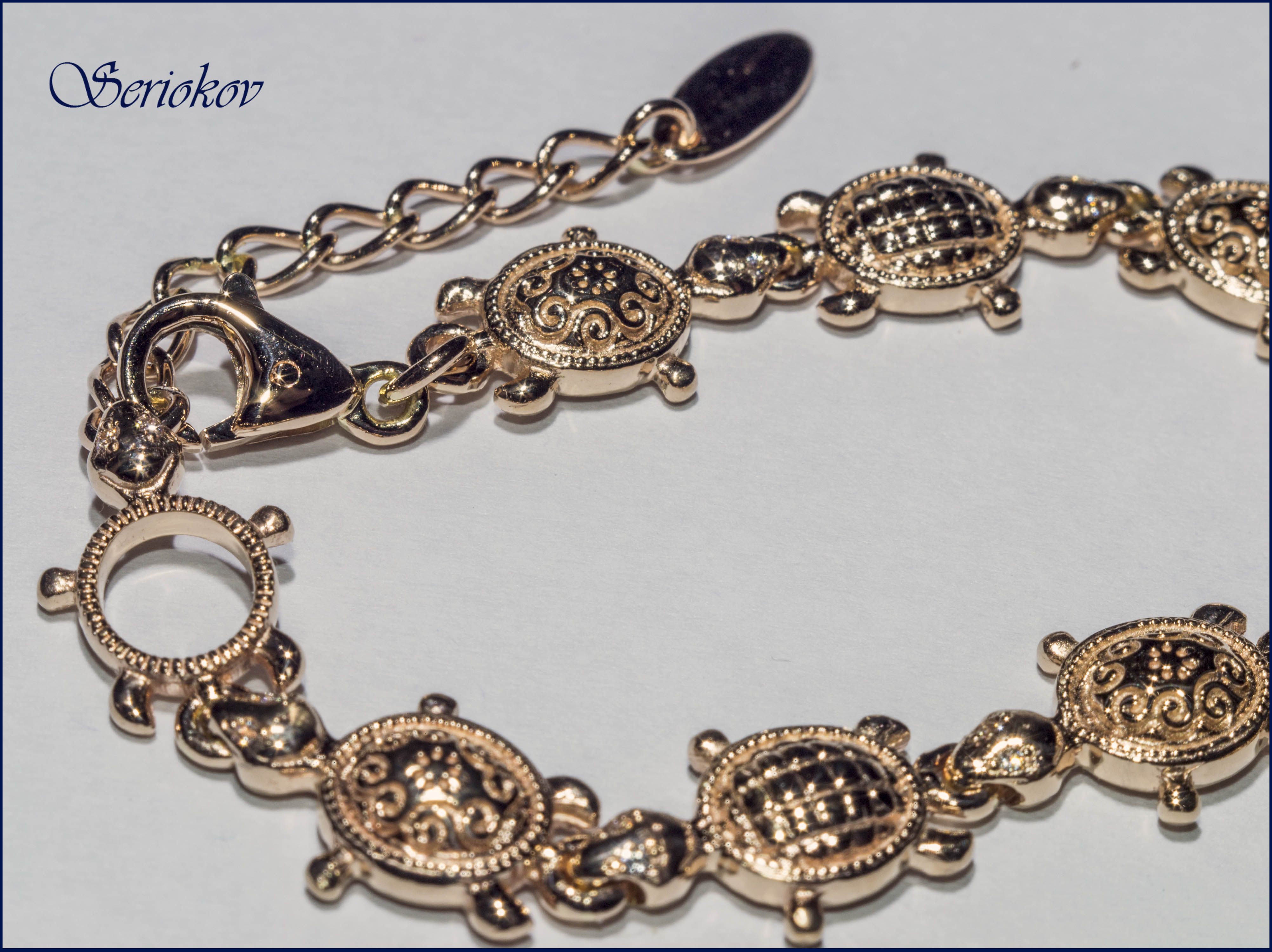

вот простенький пример с телефона Nokia. 2650х1920 пикселей.

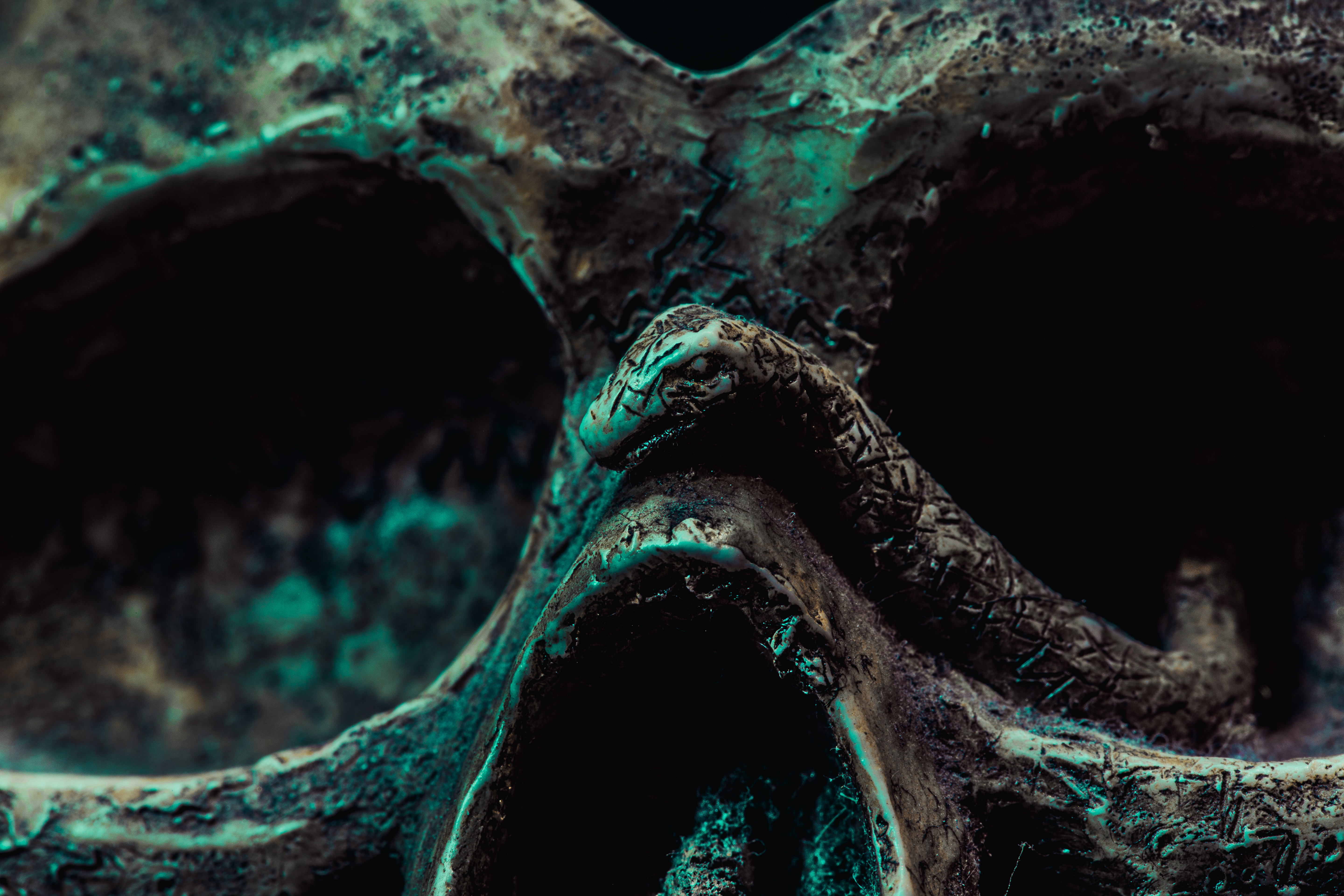

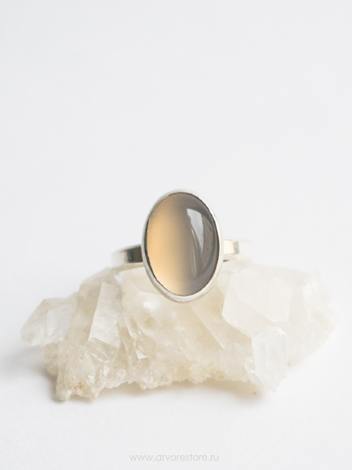

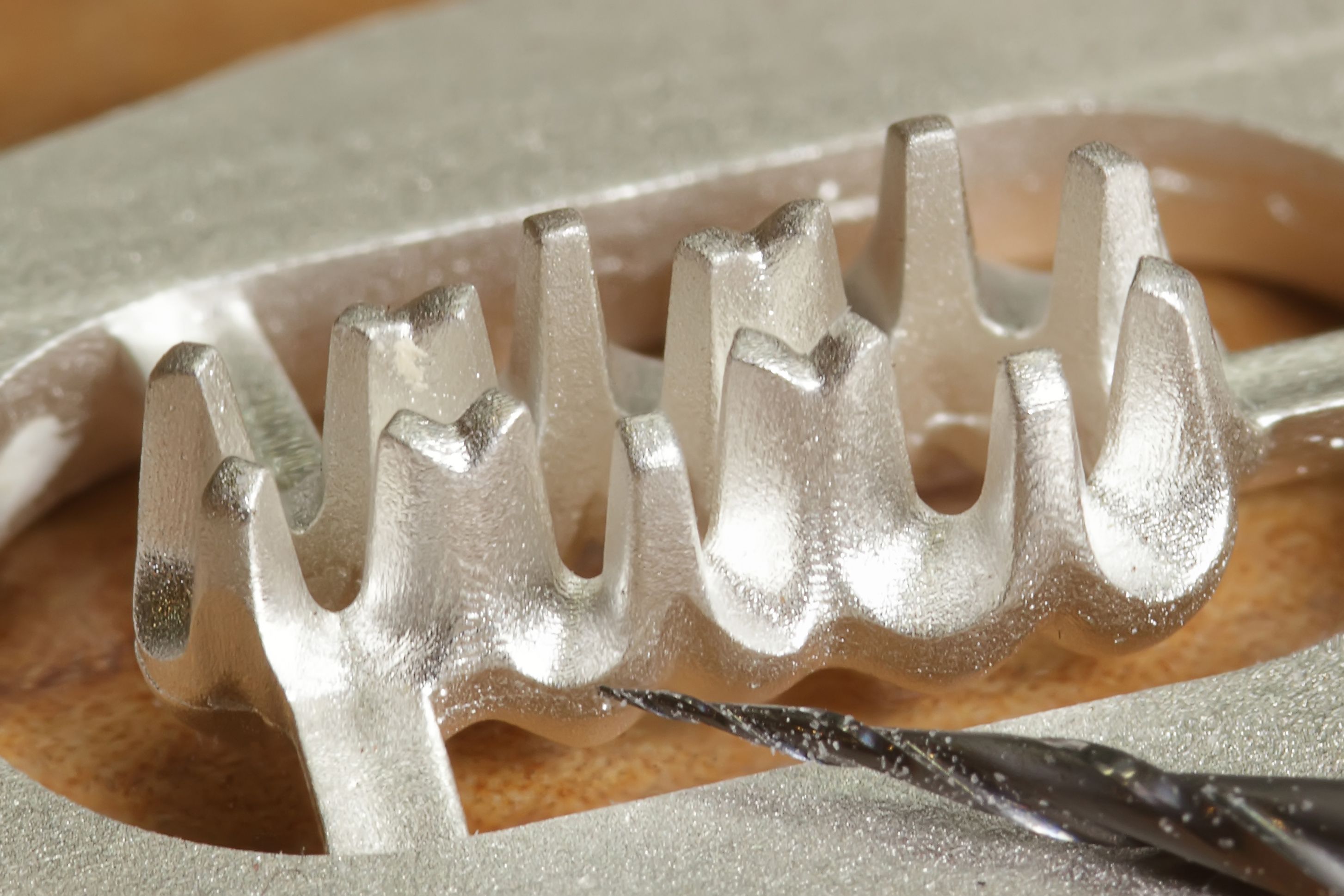

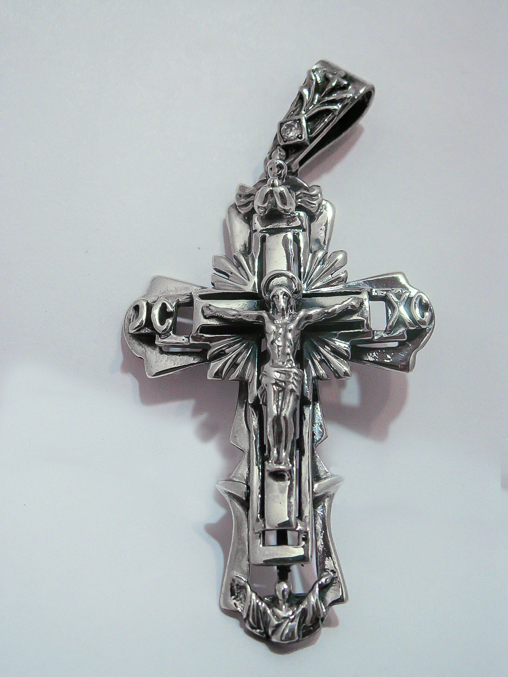

а вот всего 1209х809 пикселей, но с профессионального аппарата. Количество и размер пикселей  не дает точного отражения реальности.
SlaffPro,
фото нормальное, а вот фон надо было чуть выше сместить.)))

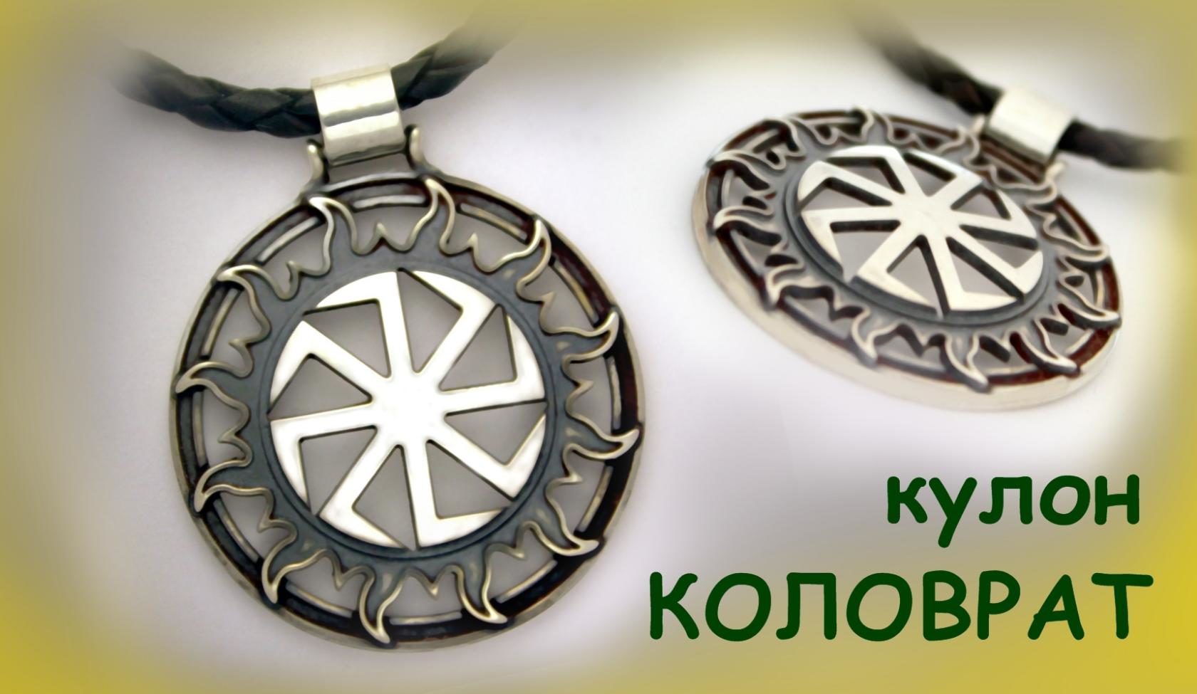

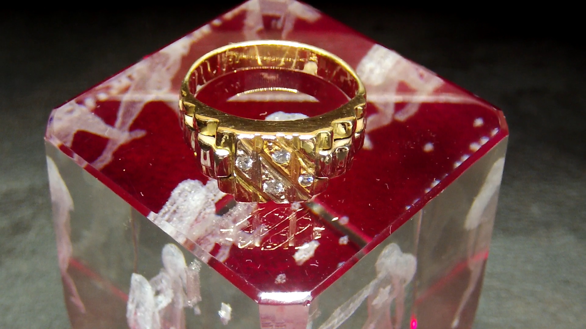

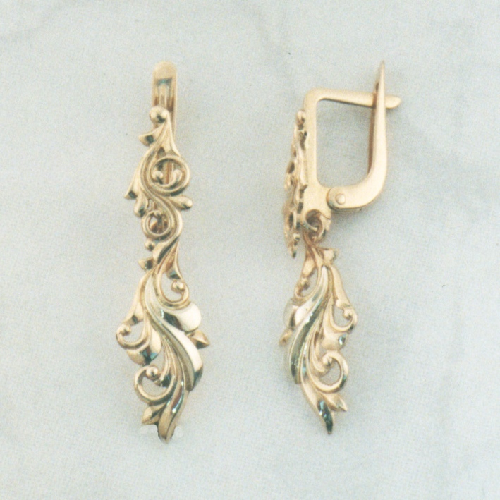

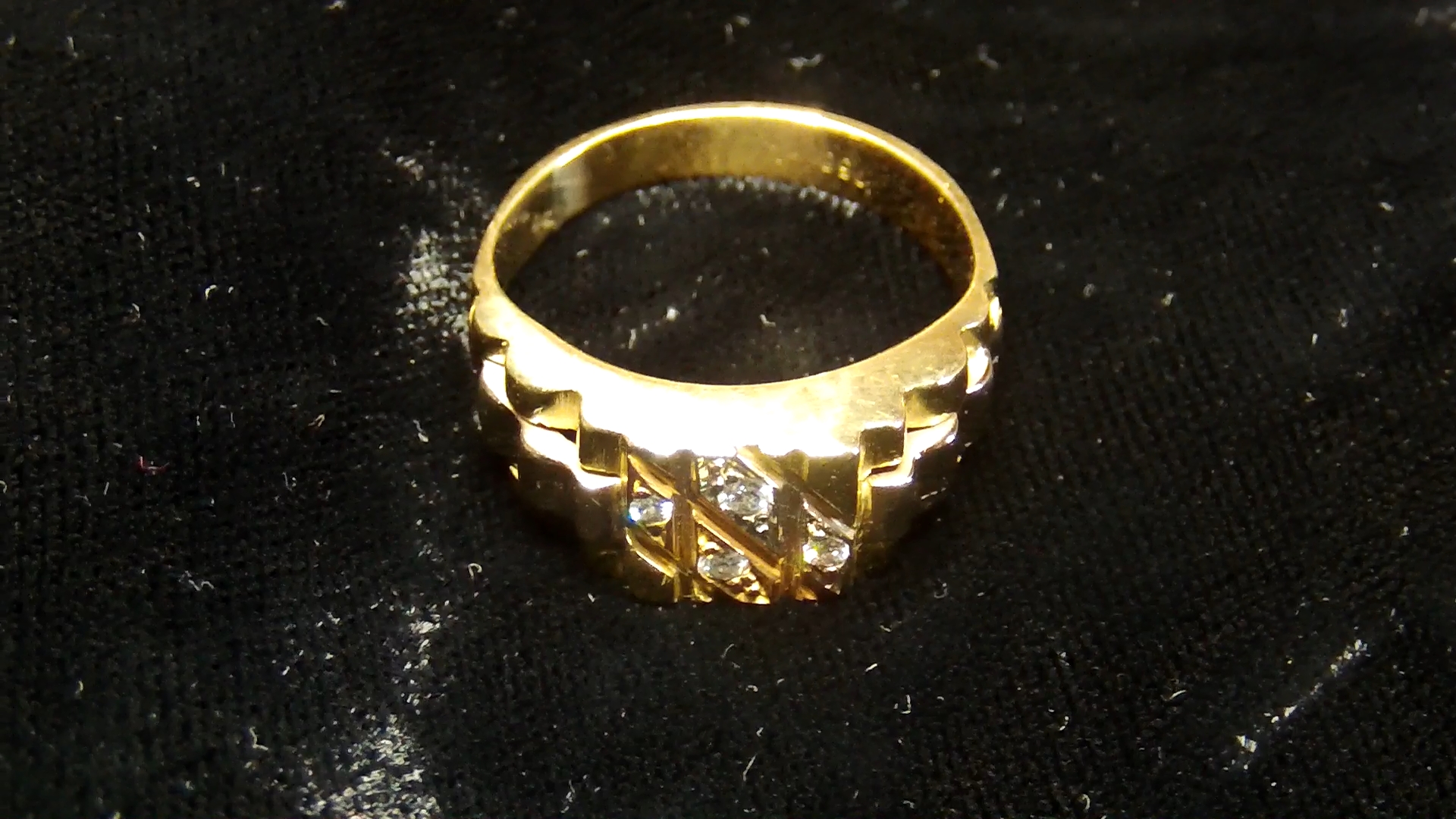

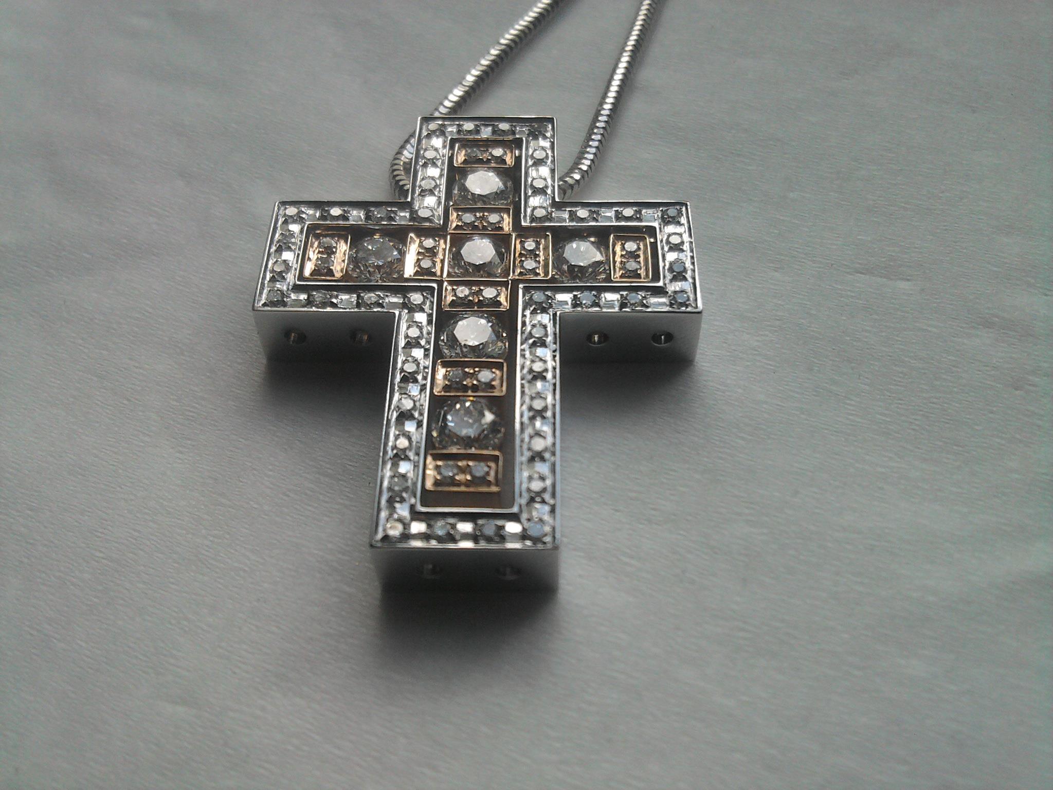

Ещё немного из прошлых работ -> HD-video камера
Мужской перстень (AU750) -> накладки из белого,бриллианты
(на фоне лазерной галограммы в стекле),
(максимально возможное у меня соотношение - увеличения/резкости).

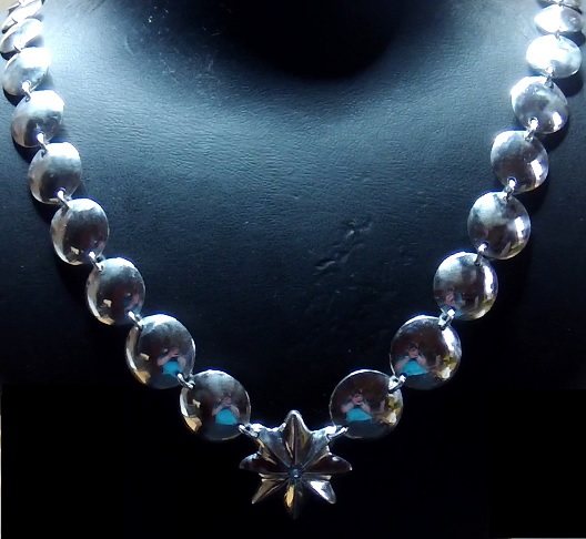

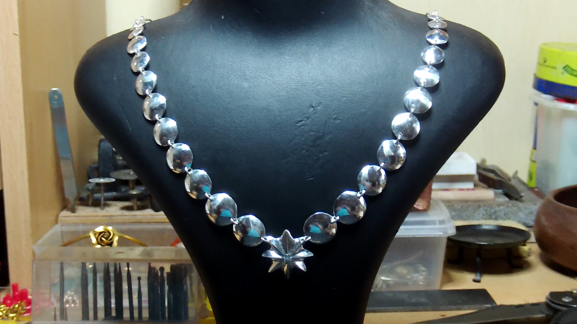

Ожерелье- Прокат,вырубка,литейка,закрепка
Немного обработал в Paint(-е)

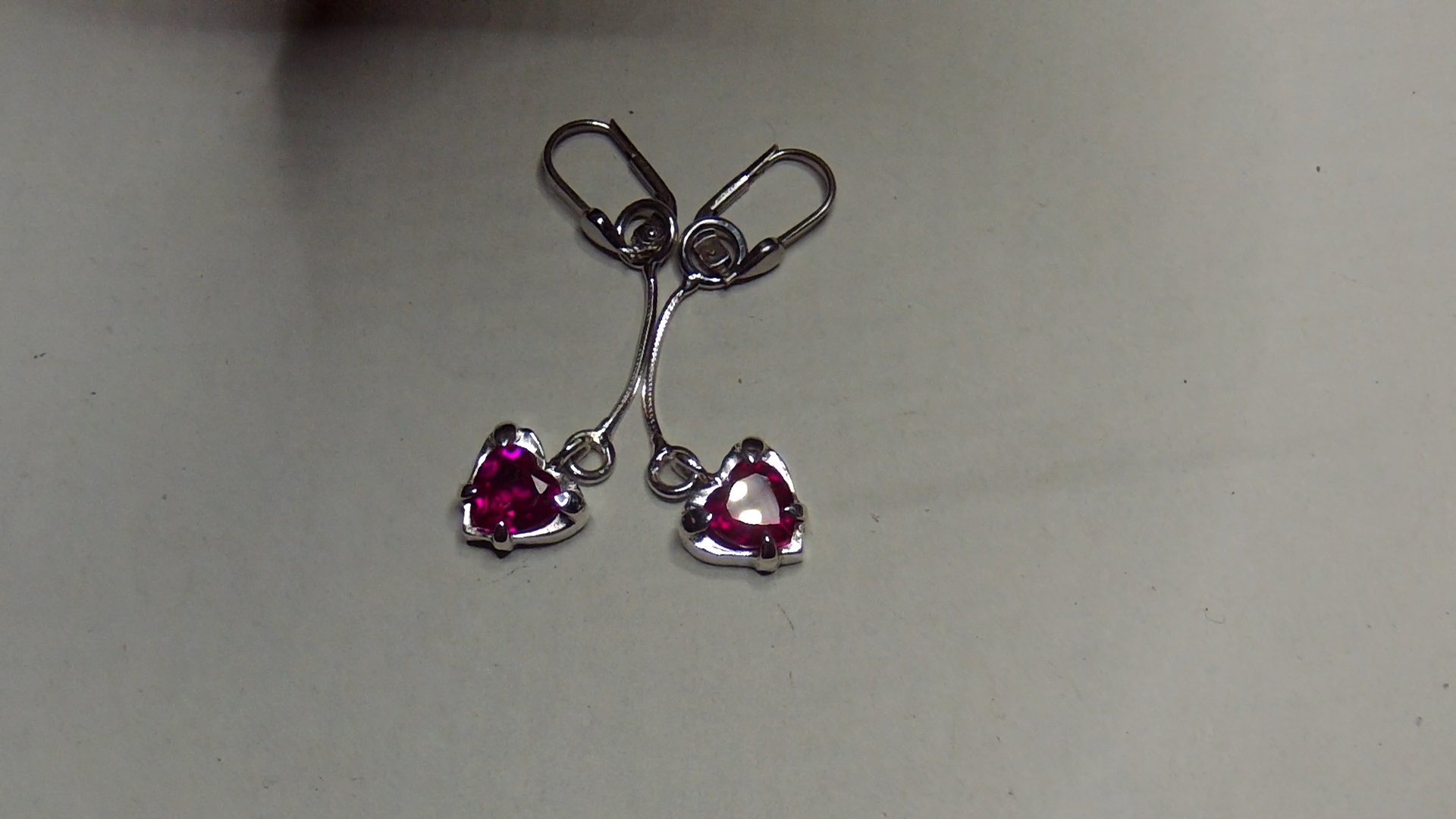

Подвижные серёжки-литейка,цепь,закрепка камней в форме сердца на крапаны

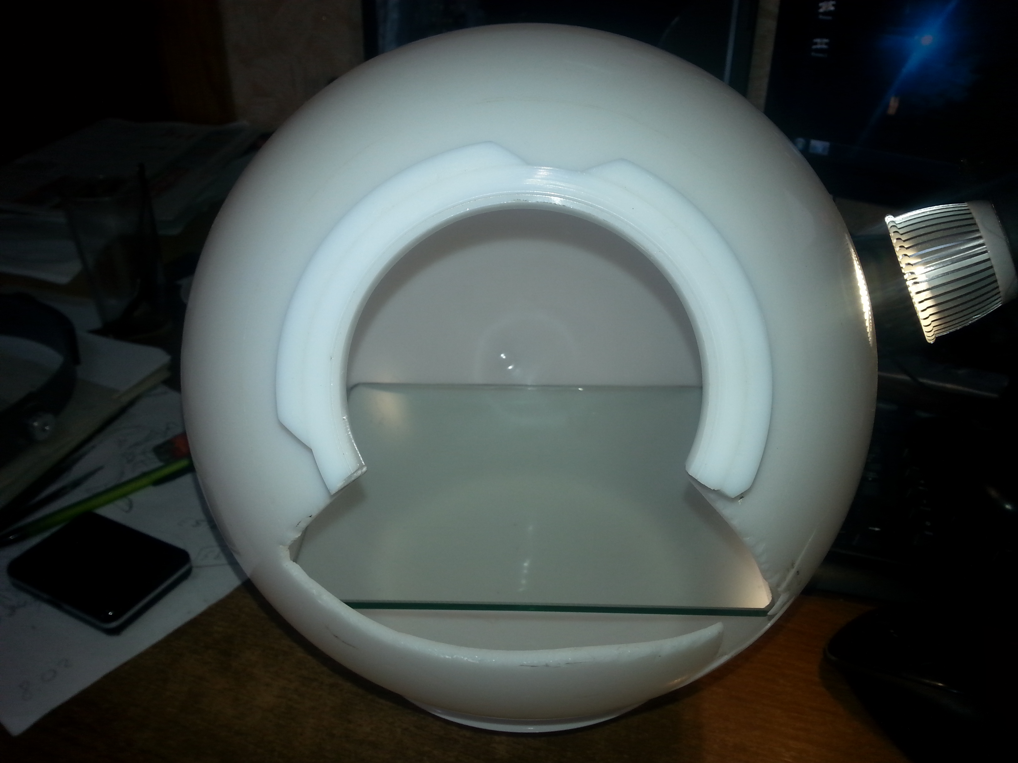

Очень крутая ювелирка получается в акриловом конусе, он пропускает свет ламп, рассеивает их и при этом отгораживает металл от хауса в окружении. На фоне так же шикарно смотрится акриловый пластик молочного цвета или черного. Плюс акрилового пластика в том,что он не дает двойных отражений в отличии от зеркала. Смотрится дорого-богато и все фотографы от него пищат. Стоит дорого, продается листами от 1 метра, но всегда можно разделить с коллегами.
Если у вас зеркальный фотоаппарат и макрообъектив, то шикарно, можно снимать. Если же нет макрообъектива, то продаются специальные макрокольца, которые позволят снимать кольцо очень близко и детально. Стоят не дорого, дешевле макрообъектива.
Акриловый конус типа такого - https://www.youtube.com/watch?v=Rb-F8YXLEn4
Регистрация: 19.09.2017
Сообщений: 2031
Голосов: 171 / 95
Я тут уже писал про конус... :biggrin2:

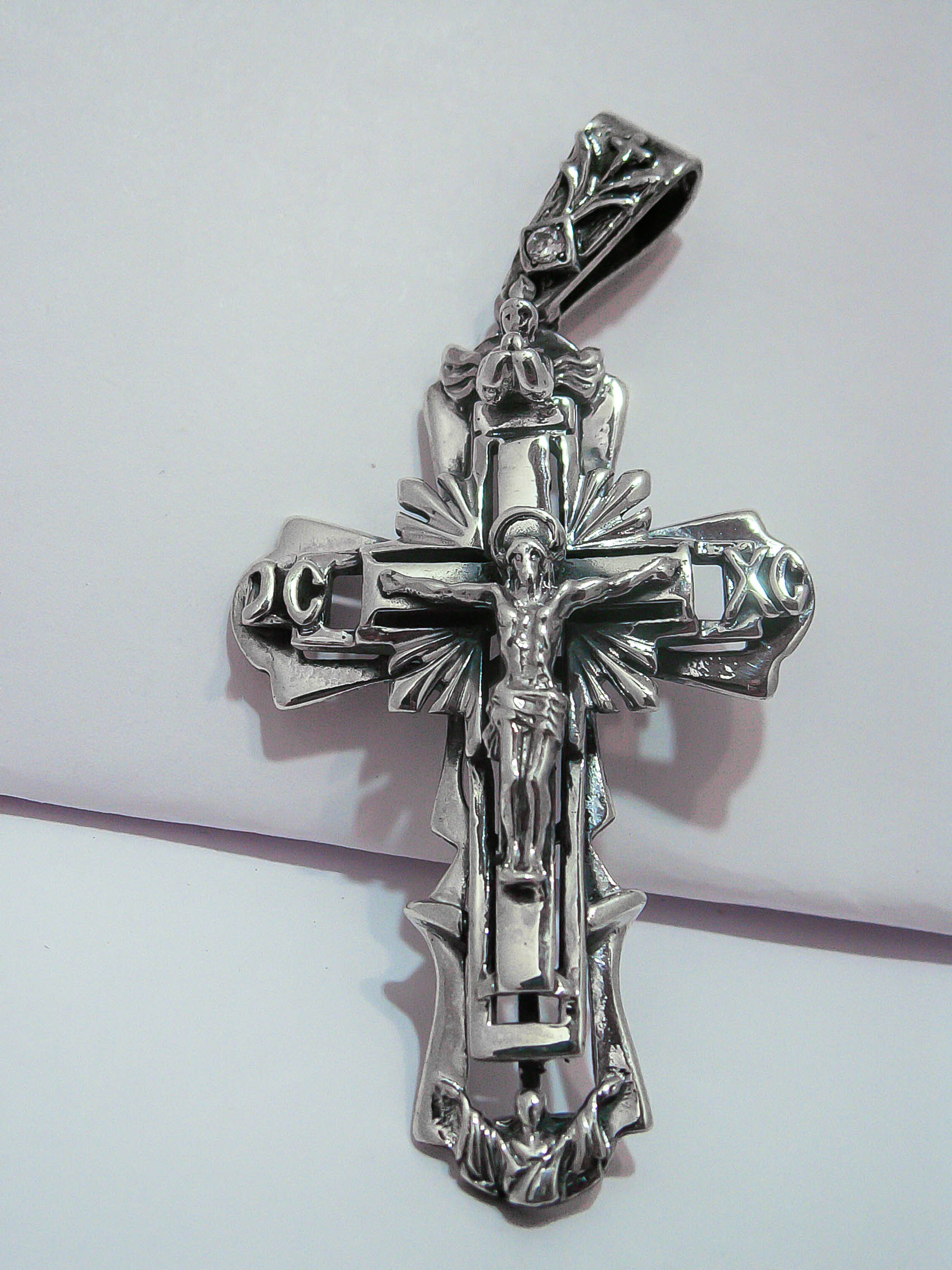

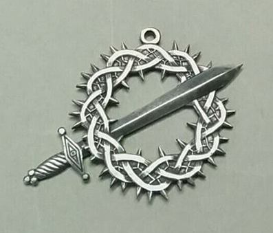

Пользуюсь конусами из обычной бумаги для принтеров, тоже получаются неплохие результаты. Ниже кулон из серебра, немного убрал шум и подтер место где отразился объектив.
ПС снято обычным планшетом
