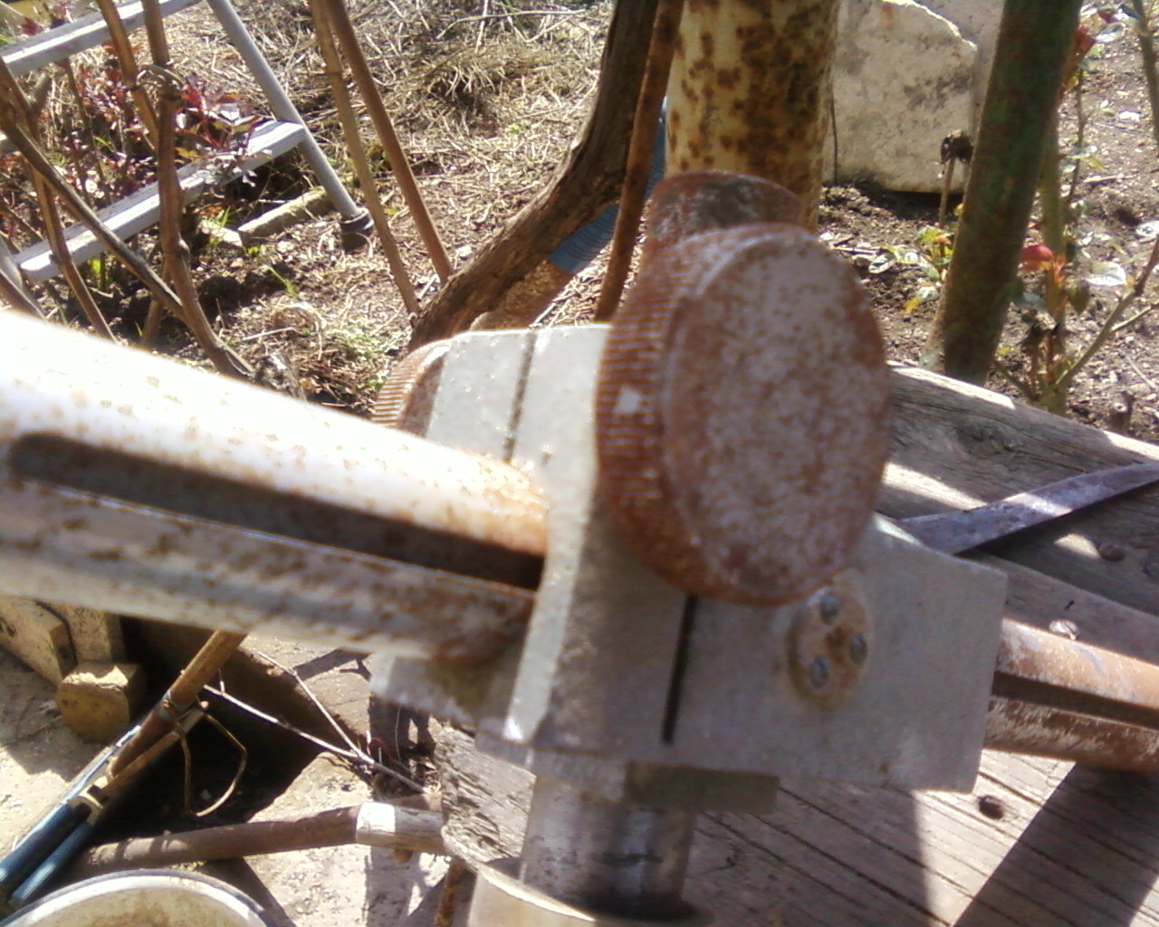

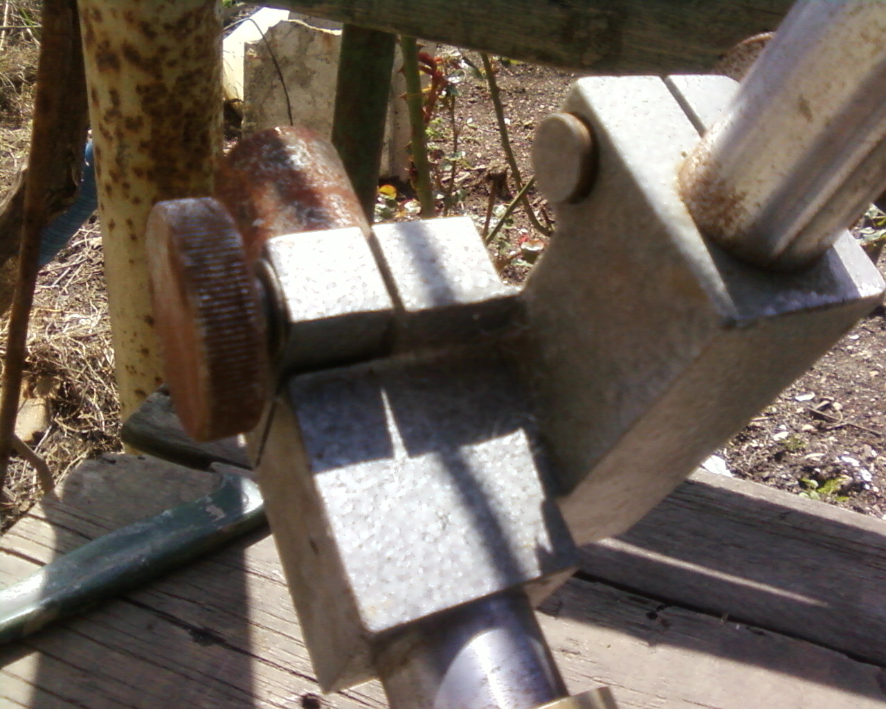

Может кто выручит !!!! Купил по дешовке БУшный МБС-9. Без штатива и линз, тех в которые глазками смотришь, которые в трубки вставляются ( написал смешно, не знаю как это правильно назвать). Штатив-то мне и не нужен, я придумал его в гнездо для финагеля вставлять. А вот линзы, думал от моего стрёмного МБС-1 подойдут. А не подошли. Вот теперь чешу репу, где взять отдельно от микроскопа 8х линзы для моего приобретения.

находишь СЭС -в лаборатории  договариваешься   за одни линзы думаю зип разделят(они не все используют_).
у меня не комплект со склада был так-за магар они якобы даже разбили.

1) поставить через втулки, хоть деревянные, хоть отрезки м/п труб...
и искать родные.... http://www.mbs10.ru/oki.html
или по форуму, может кому не нужны какая пара...

думаю не зря алюминий в трубках -дерево рассохнется. можно трубки от пылесоса а линзы на клей водостойкий.
