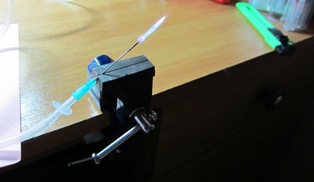

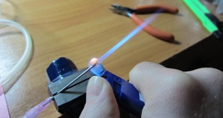

Ближе к теме. Получается следующее, да, вы правы, игла должна быть необрезанная, тогда при намотке провода без разницы какого но с ровным интервалом примерно 0.4 получается пламя.
Пламя получается хреновое, те короткое, если поджигать пламя зажигалкой, получается то, что должно быть, то, что дает горелка. С этими спиральками получить аналог не вышло, но горит.
Видимо, нужно делать как тут пилить прорези и одевать трубку может получиться неплохо, в смысле хоть что-то, нужна "корона", поджигающая "иглу". Ну, срезанный кончик, втулка и кусок трубки...
Скажем, телескопической антенны. В иголке пара прорезей надфилем, через которые в трубку попадает смесь. Скорее всего ничего не выйдет, тк нет перепада давлений, но хз. Пока поставим на паузу)))
Со скрепкой есть прикол, как и с проволокой, ну и с плавкой вообще - нужен экран, + поток пламени должен сдувать расплавленный метал, если сунуть скрепку вдоль "иглы", получаем "бенгальский огонь")))

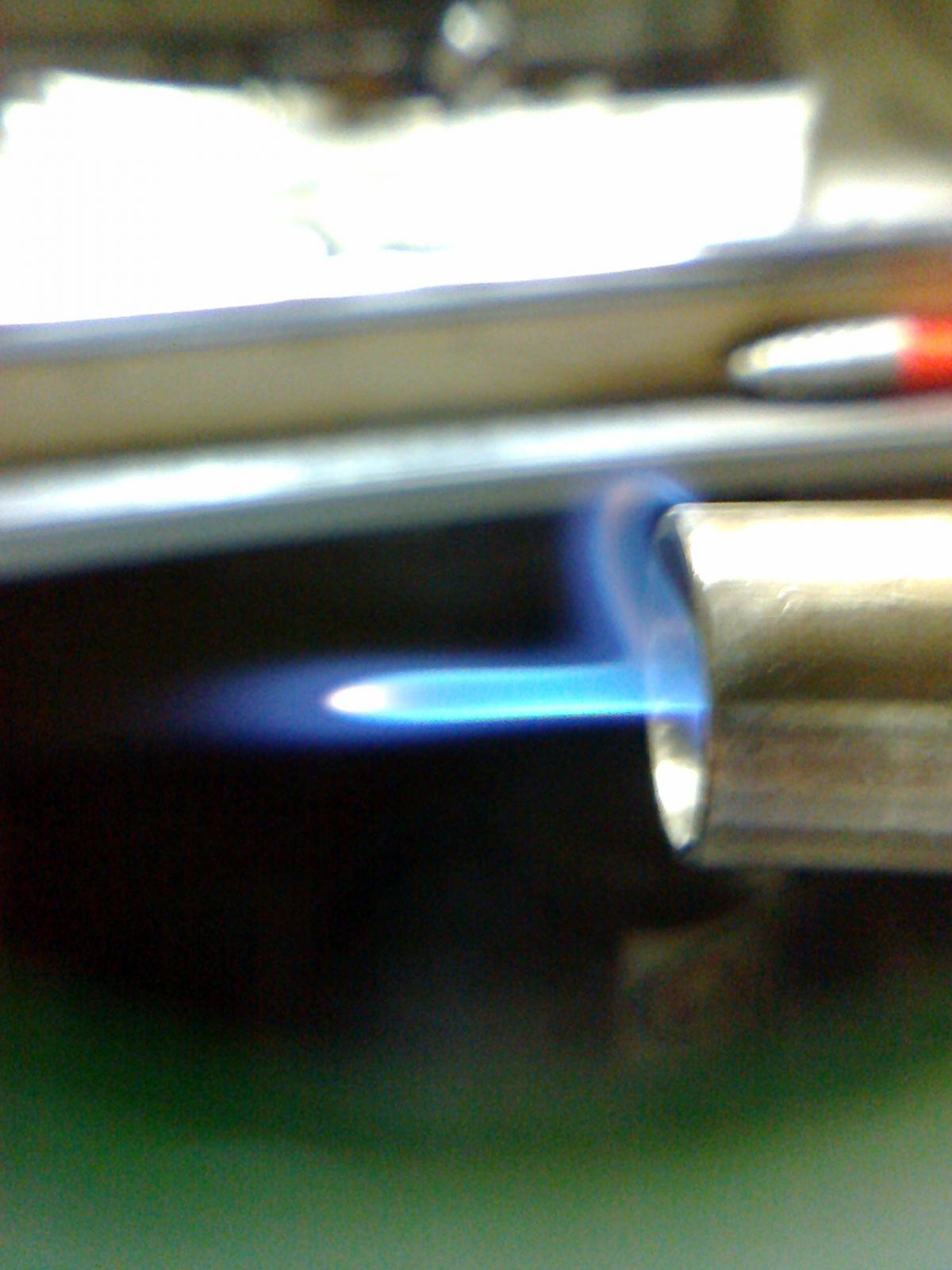

А, вот еще что. Пламя горит с желтоватыми языками из иголки, если поджигать не за ее срезом, а чуть греть иглу, то пламя синее, те сгорание полное. Эрго, в сопле смесь должна подогреваться, лучше гореть будет.
Ну и последний момент. На пропане бытовой пьезо (!) зажигалкой зажечь не смог, даже только при пропане, плиту домашнюю тоже не смог (с первого раза не берет), забросил подальше.
А вот горелку поджигает на ура. В том случае, если смесь обогащенная, те пламя при горении рыжее, как от спички. В зажигалке широкое окно и можно "дышать" прямо на искру.
Ну и пара картинок. Как оно горит и как может. А, китайские горелки имеют сложности с краниками, тут уже задавали вопрос по ним, посмотрите соседнюю тему ну вот, вроде как все.

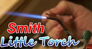

С волос пламя не получится. Потому как движения слоев газа и блабла.  Зернышко вполне реально. Не мое, из интернета, эрудиции для. "Маленький торчок смита" почти идеален, что и говорить)))

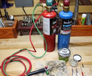

А, во еще прикол по этим картинкам. У них же все как у людей, как вы думаете в каком баллоне что?)))
Голубое - это... А красное...))) Угу))) Тут нужно смотреть не на попы, а на стопы баллоны, а на шланги, по ним понятнее. Подсказка, типа.

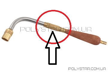

может там должна быть пружинка?
там должна стоять пружина! горелку новую брал или с рук?
ни разу не приходилось использовать такой тип горелки (на сколько я понимаю в одном горючий газ, в другом схатый воздух или кислород)
Не понятно как можно судить по шлангу, ведь они заходят в смеситель одинаково (т.е. конструктивной разницы я не уведл)
вообще в синих кислород обычно, в красном горючка, но тут судя по всему наоборот... так?
Если я неправ, поправьте!
Регистрация: 11.09.2013
Сообщений: 192
Голосов: 51 / 2
Ну, это одна из наиболее любимых горелок за рубежом. Она питается двумя газами: кислород + пропан ( или маф). Кислород - в красном баллоне (подается зеленым шлангом, в соответствии с EN 1089-3).
Горючее подается по красному шлангу, так и у нас и у них (у нас шланчики могут быть черными, но с соответствующими полосками), но идет это дело в голубой баллон.
Голубой у нас - кислород, у них кислород зеленый. А тут баллон голубой, из чего следует что в баллоне пропан. Был бы баллон желтый или белый, там был бы МАФ (по ихнему MAPP).
Плюс порядок включения инжекторов и параллельной подачи отличается. Пара банок пива, срочная работа и "эх, "дубинушка", ухнем"))) Ну, берем, красный шланг и втыкаем его в голубой баллон, берем зеленый шланг и втыкаем его в красный баллон. А еще не забыть, в какой последовательности маховички крутить. Но там люди педантичные))) Газы у них и у нас...
