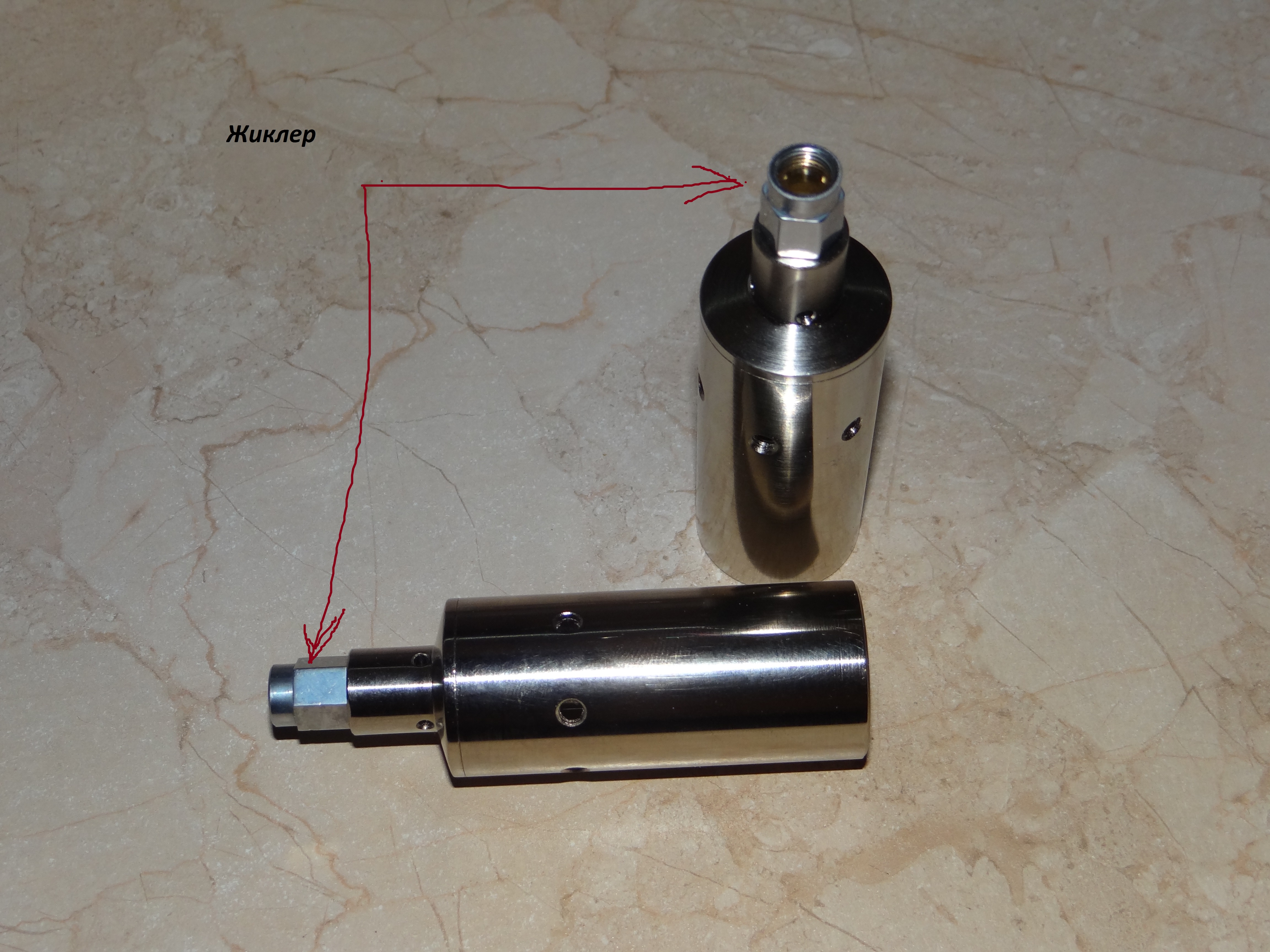

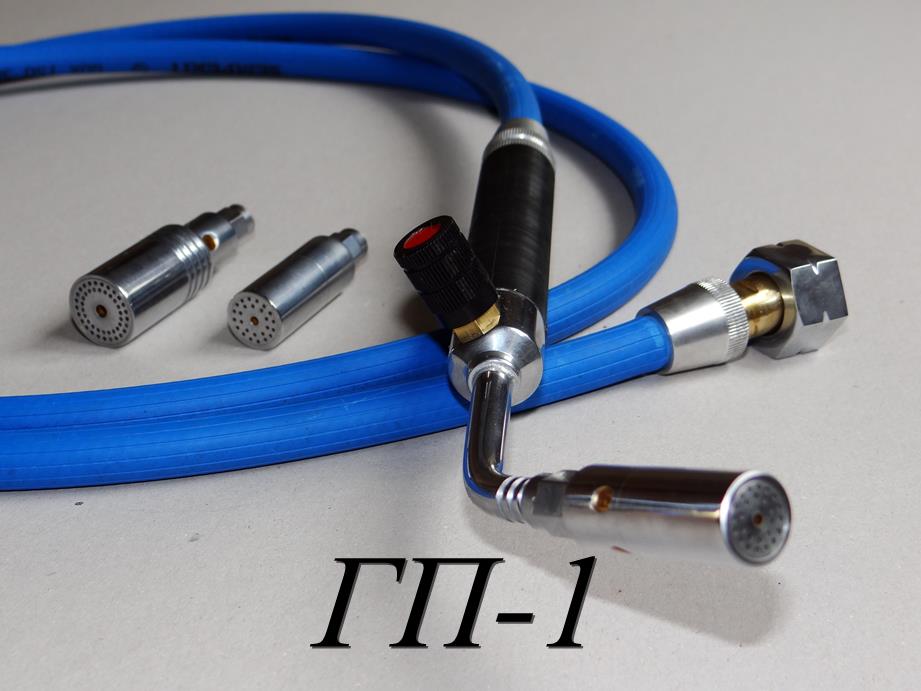

Похоже униях все горелки с подобным браком. Стабильно работает только средняя. Малая вообще проблема зажечь. Большая гаснет от малейшего сквознячка.
Сюда скопирую текст, я так понимаю здесь разработчики этой горелки.
У меня возникли проблемы с горелкой (насадками к ГП-3), стали часто "затыкаться"...
Буду созваниваться с производителями. Все горелки мои переделанные под газ работали и проблем не было на пропане... Тут же хрен знает что.
Сейчас поочередно одна из трех насадок, а то и две просто не продумают газ.
Баллон новый, вторая всего заправка,редуктор снят, только их шланг и горелка, и постоянно какой то микро мусор чтоль в шланге, и стравливал газ из шланга, и продувал... Все равно с насадками проблема, чаще всего самая мелкая затыкается. Разработчики молодца поставив резиновое кольцо, горелкой долго е поработаешь, да и от частой смены насадок уже одна резинка порвалась, благо они положили 4 штуки в запас.
Самая крупная так и не "завелась", у меня компрессов на 500 литров и 8 кг... дул дул, че то бестолку... а дарочка (типа инжектора) трындец какая маленькая, да еще и не сторого по центру сделали.
Короче я решил 25 грамм припоя сварить... кто то меня просил видео снять как будет эта горелка с самой большой насадкой плавить... поставил видео... а на видео только приколы с насадками, то одна , то другая... то третья.
Вот сейчас основная у меня вторая, средняя ей работаю, нареканий нет всего один раз затыкалась.
Так что если что - видео шикарное есть, как работают ваши горелки

pusan,
Добрый день. Похоже ваши мастера плохо физику учили. Проблема в слишком большом поступлении воздуха. Для каждой насадки надо подбирать свой диаметр отверстий для притока воздуха. Если частично закрыть отверстия, горение стабилизируется.
Регистрация: 18.06.2018
Сообщений: 292
Голосов: 57 / 3
samostik,
Похоже, тут кое-кто правила хорошего тона плохо учил и считает себя самым умным к тому же... это так - общего характера замечание. А по делу - все приведенные вами здесь признаки указывают на то, что вы баллон на какой-то левой заправке заполнили газом очень низкого качества - грязным таким, что жиклёры от этого постоянно забиваются, да и ещё горит он плохо - пламя поэтому сдувает.
Однако вместо того, чтобы предъявить претензии по адресу - газовикам, вы их отчего-то вздумали выставлять Pusan'у, да ещё и в такой безапелляционной манере, что теряешься уже - удивляться или смеяться..
В общем, промойте насадки в ультразвуковой ванне хорошенько и смените газ на качественный в баллоне полностью. На худой конец попробуйте для проверки к "дихлофосному" бутановому картриджу подключить и посмотреть на разницу в работе и горении, зависящую исключительно от качества газа, а вовсе - не самой горелки.

pusan,
Заказ 818. Советы копия тех что получил с от производителя. За 6 месяцев заправлялся с 3-х разных заправок и разные балконы менял. Если бы все 3 не работали, я бы с вами согласился. Но дело в том, что средняя прекрасно работает, а малая и большая не желают.

samostik,
у меня в самом начале, после покупки самая большая забилась намертво, производитель бесплатно заменил мне насадку, не поверишь, практически каждый день ей работаю более полугода, по немного, но основная сейчас стала большая насадка, реже средняя,  маленькую почти не использую, так как мелких деталей у меня пока нет. Она нужно только при ремонте мне. Я в сновном гурбые работы делаю из нейзильбера. проволока 1-2-3 мм в работе у меня.

samostik,
Здравствуйте. Завтра отправляем Вам комплект насадок(три штуки) 14, 16 и 20 мм. На адрес указанный в заказе 818. Видео работы Ваших насадок - https://youtu.be/gXfz0BV_-VA
