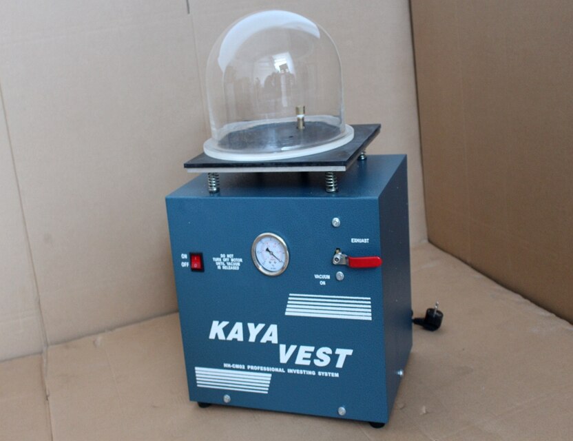

Добрый день Уважаемые форумчане  ,купил вот такой вибростол и отдельно колпак к нему(на фото) размер колпака (высота 35см, диаметр 32см)подскажите пожалуйста какой насос брать для ваакумирования опок и для изготавления форм из силикона)что в идеале?если можно ссылочку?.С Уважением Сергей.

колпак
Сверху окошко есть? Как контролировать?
Регистрация: 29.01.2017
Сообщений: 84
Саша кузнец,
Да конечно,на фото
