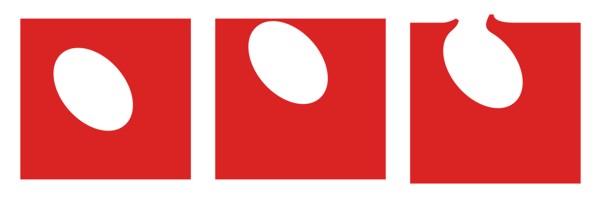

это смотря по тому, что за пузырь, например
пузырь с первой картинки может и не прорвется, а со второй - прорвется обязательно и получится, как на третьей картинке или типа того....и вообще это зависит от воска, его температуры при формовке,  размера пузыря, давления внутри пузыря, которое может отличаться впятеро (давление инжекции от 0,3 до 1,5 к примеру) итд итп семь верст до небес......а оно вам надо? -  в данном случае газовые пузыри в воске исключены топикстартером с гарантией, чего про них говорить?
