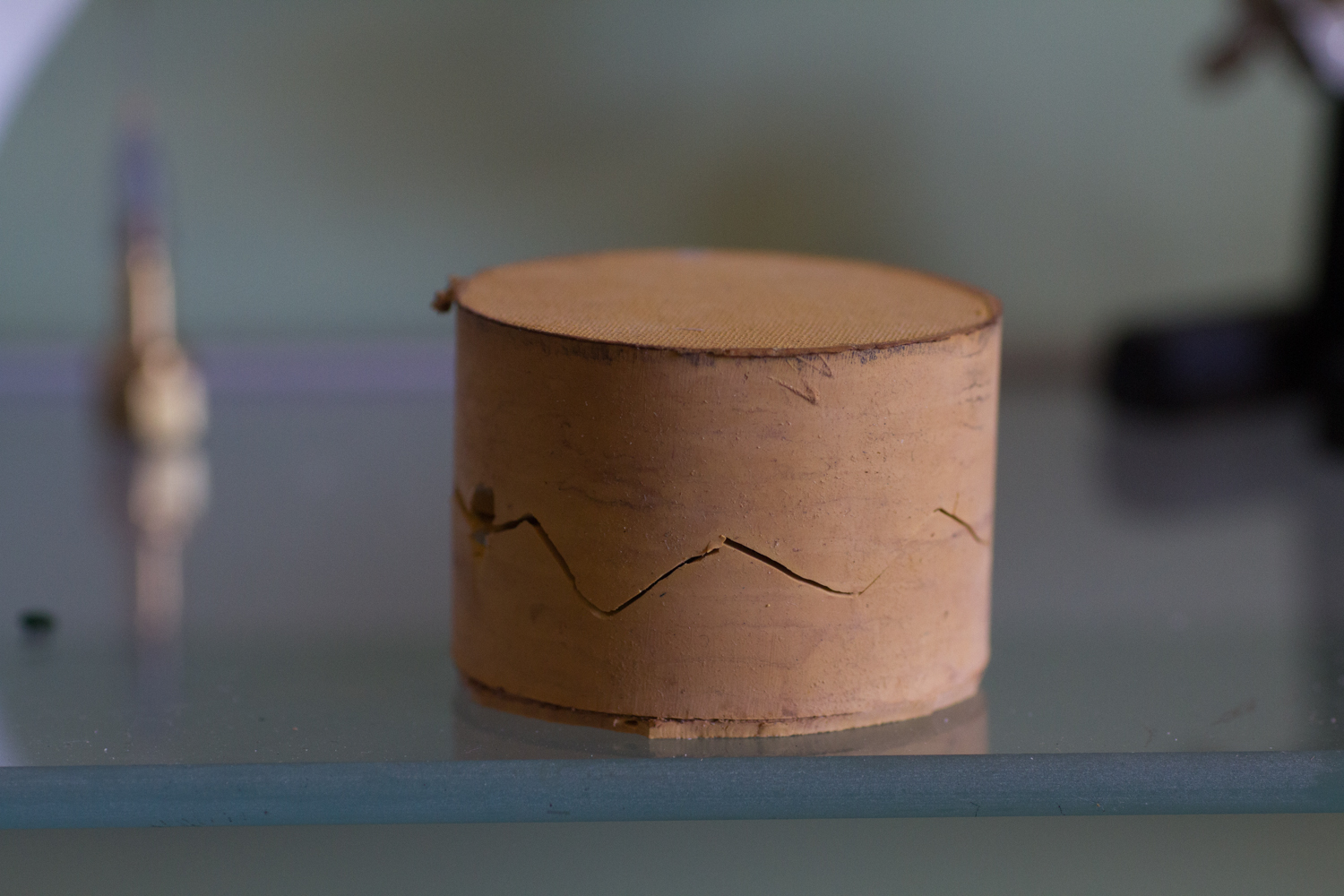

Помогите, пожалуйста

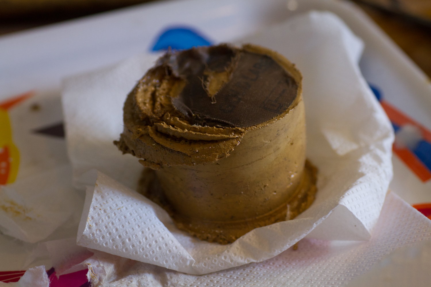

Весь день прошел насмарку. Делаю резинки (Кастальдо желтая). Все как обычно - количество слоев, время, температура. Запекаю в муфель -160 градусов, 1,5 часа (12 слоев). Раньше получались симпатичные резинки, как на первом фото, а сегодня резина плавится, вытекает, остается какая-то жидкая, все вокруг пачкает. Оттереть можно только растворителем... Ну и резинка вся вздутая и пористая. Только в мусор... И на фото это я уже кое как оторвала все что было вокруг... (Листы куплена примерно 3-4 года назад) Уже готова ![]()

Температуру нужно снизить до 152С-153С, если есть такая возможность.
У желтой кастальдо цвет должен оставаться желтым, это как индикатор. Пузырится и вытекает, липкая- это перегрев жестокий. |

Может есть смысл перепроверить работу термодатчика? У меня такие картинки получаются, когда температура печки вылетала за рамки дозволенного.

В муфеле термодатчик на такой низкой температуре скорее всего разгоняется до 200-220С за десять-пятнадцать минут, просто ртутным термометром нужно проконтролировать температуру.
На крайний случай вулканизировать как кофе варить, в песке |

Добавлено: 29.09.2015 21:25:15
Похоже, что так и есть - перегрев...
Весной меняли контроллер на программируемый с компьютера, что бы не надо было ночами дежурить у печки и вот... Измерила обычным кулинарным термометром - пишет 160, на самом деле почти 300 градусов... Вечно что-то не вовремя ломается

Добавлено: 30.09.2015 10:23:02
В продолжение, оказалось, что контроллер (вроде бы) не врет, а вот около термопары сгорела часть нагревательного элемента (но про это мы знали) и разница в левом и правом углах печки получается существенная. С открытой дверцей просто поднося градусник в разные стороны разница уже в 40 градусов...
