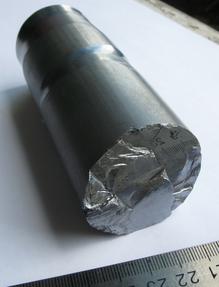

кремний-полупроводник, металлоид плавить, как цветмет. найдите древний кремниевый нож и его сплавьте. в музеях не берите.
- в музей не пошел, а устроил раскопки в мастерне....нашел немного (274г) кремния....теперь осталось найти соответствующее количество сильвера и легор квакнется

серебро будет испаряться при 1200. надо аккуратно взвесить. гипс, который CaSO4, то же разложится уже при 1040. с серебром образуются сульфиды и оксисульфиды, а также с медью, поэтому лучше брать 925 сплав.

не утверждаю что это олово больно блестючее. но по температуре плавления похож и солянкой съелся. сомнительно что ваша труба кремний. но пробывать можно. германи на заре электроники использовался старые транзисторы марки мп в железе и все с маркировкой 1Т  ;  ГТ. некоторые силовые типа п210 и тд.  диодов таких размеров как кремниевые неприпомню
