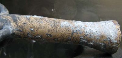

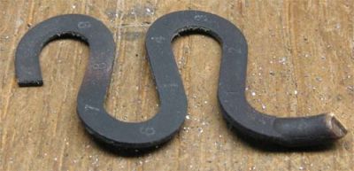

Тут же отлита 585.5 GENIA109 желтая, вся вторичка, чистенькая, гранулированная. Опока 600, сплав 940 на подъеме. Ликвидус паспортн 839, по прибору 850 нижний пик.(вторичка - может цинк выгорел - а он там был? - по дыму был - а в паспорте - где? :twisted: ) Короче, пригары по стояку. Зато жидкая - как вода. Проливаемость №10. Щас картинки, щас...
Это типа тест на пролив. 2 х 0.5 х 50. С цыфирками каждые 5мм (сама делала). Щас пригар покажу...

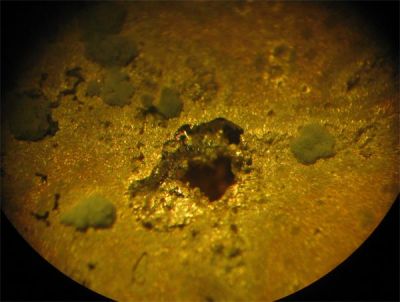

Предыдущее литье GENIA109 сплав/опока = 1010/270, первичка после гранулирования, также дала пригары, но единичные(всего два 1х1мм), по стояку, в случайных местах. Под пригарами очевидные раковины до 1мм глубиной, неясного происхождения. Вопрос. Откуда растут ноги у пригаров. Под ними - газ или усадка? Провоцирует ли газовая пористость усадочную?
Влияние формовки? Формомассы? Как грамотно построить? Кроме метода тыка...Кстати, когда меняешь один параметр, меняются и другие (но об этом лучше не думать)...Короче, все плохо-о-о. У-у-у шла плакать...
Еще раз ознакомилась с наиболее продуктивным обсуждением http://forum.jportal.ru/viewtopic.php?p=15289&highlight=#15289 и ту-у-у-шь потекла-а-а-а.
Под пригаром дырка 1х1хh2мм. С кремнием между кристаллами. Она с пригаром связана? Или где? ....глас вопиющего в пустыне.... Пойду художников гнобить. :twisted:

Дырочка эта, утяжка банальная...в 1ом классе проходили.  Задачка из металлургии. Лет 15 назад решал самостоятельно. Сейчас, в 21ом веке, грустно смотреть, как дети играют в те же глупые игры.
А нельзя ли подробнее...Утяжка, вроде к воску относится...А почему под пригаром?
Регистрация: 24.05.2008
Сообщений: 166
А нельзя ли подробнее...Утяжка, вроде к воску относится...А почему под пригаром? Напоминаю, сегодня День Защиты Детей от Юриков :twisted:
В воске происходит по сути, тоже, что и в металле. Быстрая усадка материала в центре - следствие быстрой кристаллизации снаружи. То есть причина одна - температура, чем выше t расплава, тем динамичнее процессы кристаллизации. Значит всё дело в температурном режиме или опоки, или расплава. Здесь должна быть гармония. Это Вам вместо благодарности за "гнобление художников".
Это называется "взвейтесь, да развейтесь" а не благодарность...Восковая утяжка к межкристаллитной усадке мет сплава отношения не имеет. И природа другая...А гармонии природа не терпит...А почему под пригаром дырка вскрытая? А почему мне говорили, что быстрее остывает - кристаллизация мельче, а по жизни - наоборот? А зачем прокаливать при 730, может 630 хватит? Чо там, при730?
