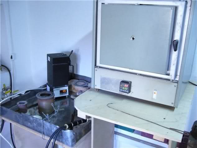

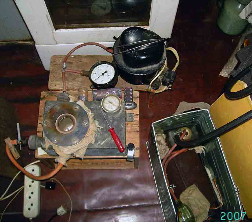

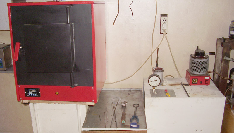

собирал всё это хозяйство  в 1995г.в работе до сих пор
http://picthost.ru/images/28dqmsvj9ubxhhp4k9qa.jpg
http://picthost.ru/images/4j2aaft2rzg5he8uv33k.jpg
http://picthost.ru/images/0ym4dpg02fzc3iofzmh1.jpg
http://picthost.ru/images/my3g5zlm5fo4wviogoe.jpg
вставлять фото пока не научился. подскажите как приделать аватар

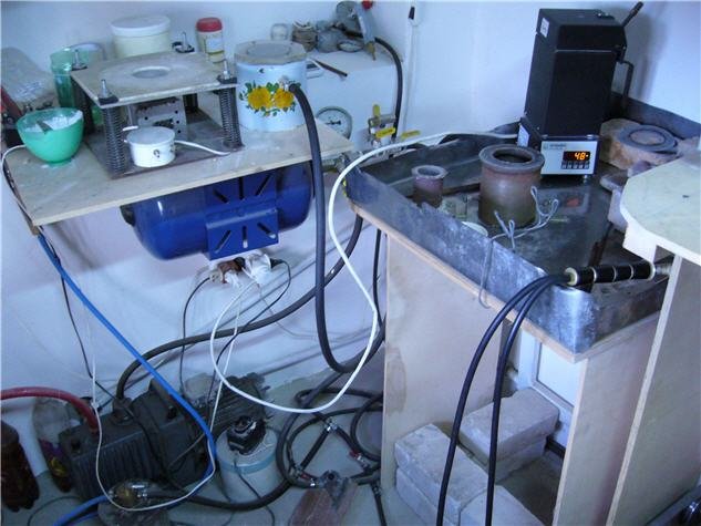

образцы отливок ниже...  хотел перейти на элекроплавку но передумал. есть у бензо-горелки  полезные  качества.
только нужен опыт  и можно лить  очень тонкие вещи  с хорошим качеством. вакуумник не очень сильный.поэтому пользуюсь ресивером  50л.   желаю всем успехов!

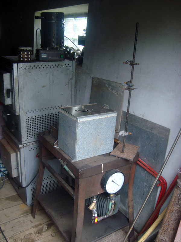

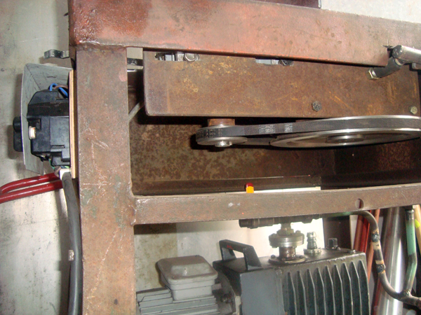

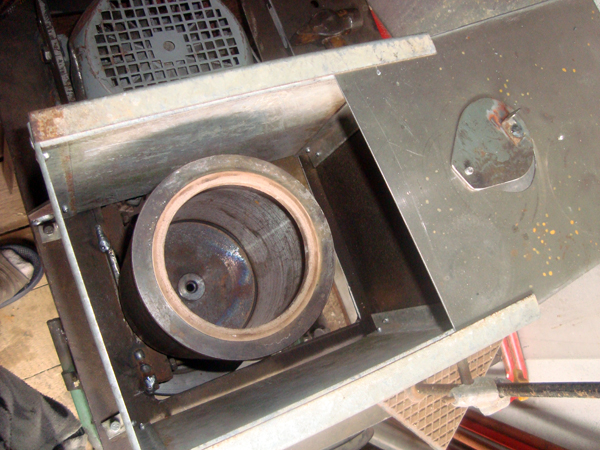

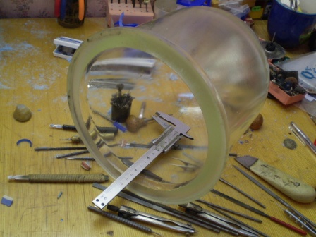

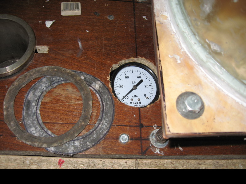

Nu vot nakonec to sobral svoj vakumnij centrobeg.
Oboroti 400/min, na budusheje nado budet sdelatj regulirujemije.
Prokladki ot mojej staroj mashini RioGrande VIC 12
Na zhelezo neekonomil, lublu durakostoikije aparati: -D  (jesli serjozno prosto prisposobil gatovij stolik s saraja) .
Kak cetrobeg/vacuum poka neproboval, otlilsa prosto na vakuume.
Vopros po centrobegu - formomassa ispolzujetsa obichnaja ili nado chto to drugoje? Shas polzuju Eurowest.[/img]

Это чо опаздал что ли? Почти такой же центробег делаю... По крайней мере объем такой же -на 180 опоку.  Richards, а испытания проводились и на каких оборотах? Очень интересно про дисбаланс. Я делаю с тремя опорными подшипниками сверху - Treugolnik дал рекомендацию  8) . И струя, со струёй как обстоят дела?
п.с. блин, и главное печки такие же... Richards Вы кто по гороскопу?

Po porjadku, ispitanija provodilisj tolko s vkluchonnim vakuumom, vrashenije opoki nevkluchal. nepridumal jescho kak delatj stojak. mislj jestj delatj iz zheleza, potom do polovini moknutj v vosk, chtobi v opoke poluchilosj suzhenije v verh, chtobi metal nerazbrizgivalo ili delaj voskovije kolca i odevatj na zhelezo, kak lutshe?
P.S. Ranshe nikogda na centrifuge nelil.
P.S.S. Shas vidno na denok drugoj vsjo zaderzhitsa - moj lubimij Kerr chainik umer, nevchem plavitj, shas delaju derzhalku dla tigla, poka nekuplu novij chainik  budu  probovatj plavitj gorelkoj ili rezak lutshe kupit?

.... по стояку тут выбор невелик ... чем точнее центр вращения тем тоньше стояк с узким, по отношению к низу, верхом.
Надо было мне тоже с вакуумом делать, глядишь надежнее сидела бы опока. Но без прижима думаю не обойтись, особенно при высоких опоках.

Nu v mojom variante sam vakuum i jestj prizhim, opoka uzhe nikuda neuletit. A kak u Vas Ogres reshon vopros prizhima? Ja ponel u vas centrifuga bez vakuuma?
Никуда не денется это если  опока отбалансирована ))), а если её разболтает до такой степени, что приподнимет один край - и всё... Richards, у Вас какие скоростя?
Да, без вакуума. Но ещё не поздно его воткнуть.
