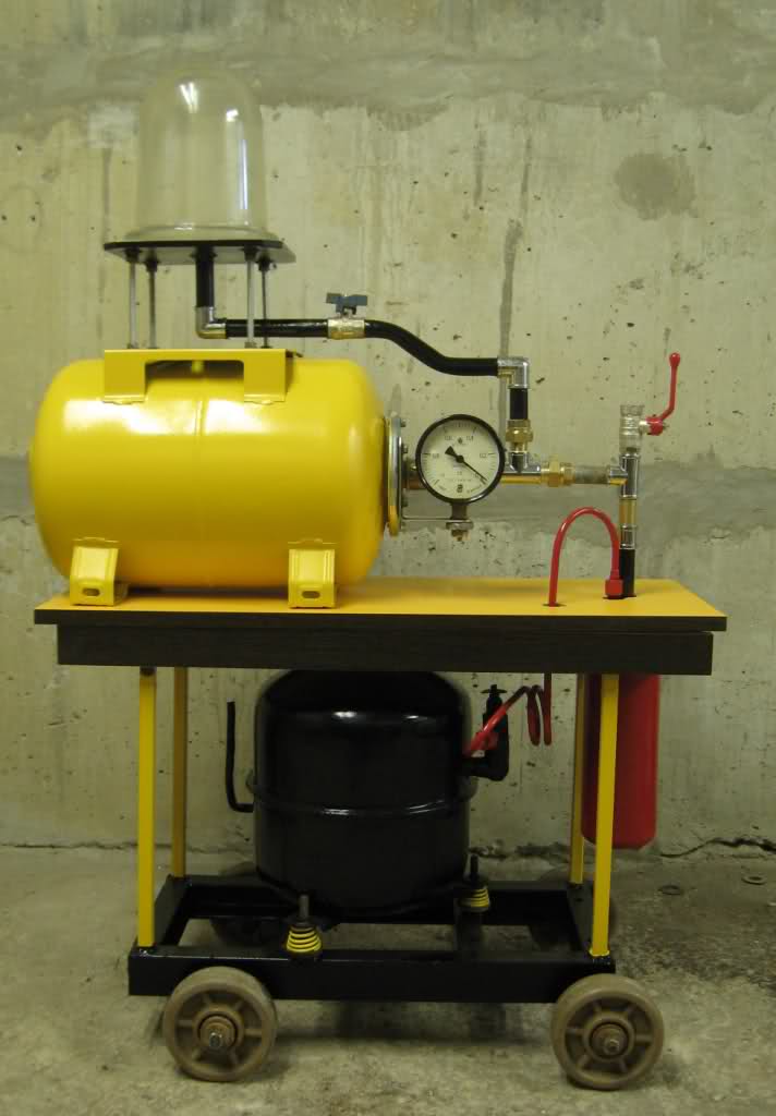

ачуметь...
скульптура.... |

Я б от такой скульптурки не отказалась.... К сожалению, читаю все о сборке собственных машин и завидую, у самой не оттуда руки растут....

Так вам самой ничего делать и не надо , всё заказываете токарям и сваршикам
А если быть точнее то одну вешь , ресивер можно на рынке купить за 1000 рублей , бак от водяного насоса |

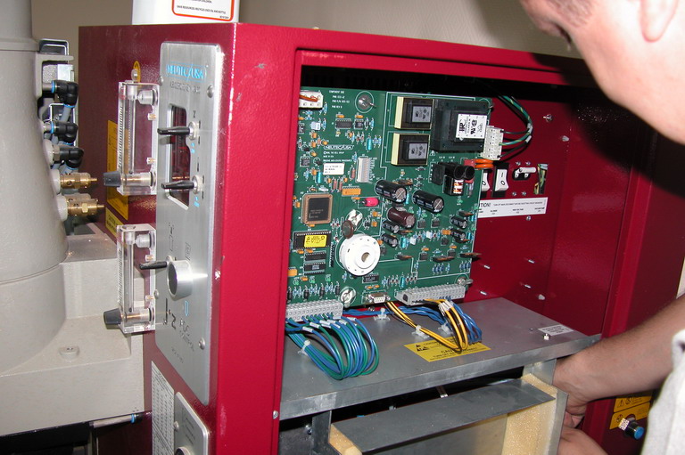

Естественно это не "литейные машины" с такой вот начинкой..( надеюсь мое фото не секретное) ![]() Но принцип-то, тот же ))) Вакуумный насос-сердце любой литейки. Голова и руки вместо электроники. Результат, по потребностям... Согласитесь, даром не нужен такой агрегат человеку, с потребностями отливок 500 грамм в месяц и менее.. "Из-за одного колоска, такой комбайн заводить не будут" А для качественной отливки эксклюзивных изделий в еденичных экземплярах, достаточно примитивного приспособления, ну и опыта само- собой))) Достижений, достойных ВДНХ, никто не планирует создавать, а вот посоветовать как за 2 часа максиммум ( из подручных средств и купленного хорошего насоса) сделать вакуумную камеру для литья опок массой не более 700грамм ( формомассы), легко. ))) Ну и по мере надобности, объяснить правильный цикл прокаливания опок, который намного больше значит, чем крутизна дорогой литейной машины. |

Принцип литейки за 30 тысяч дол. это плавка в зашитной среде

Принцип литейки за 30 000$ -сведение к минимуму человеческого фактора, и не нужно трястись-держаться за опытного литейщика.
Любой студент, после недельной практики и потери страха перед драгметаллами, будет работать на такой установке как заправский литейщик. Просто неукоснительно соблюдая технологические инструкции. И на результат литья, на таком аппарате, повлиять отрицательно может только несоблюдение технологических инструкций, как по обслуживанию насоса, прокладок. Ну или вредительство )) |

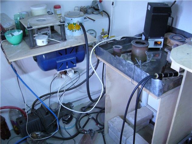

Моя мастерская литейная
![]() ![]() Фотки увеличил,веселый модератор |

А плавилка у меня такая же... 520АС
Да и муфель тоже СНОЛ... и программатор "Форт".. |

Программатор не его , я отдельно брал , печь за 10 000 урвал а программатор за 3000
Собственый СНОЛовский терморегулятор успешно сгорел при втором включении (Для Льва , это всё в рублях ) |
