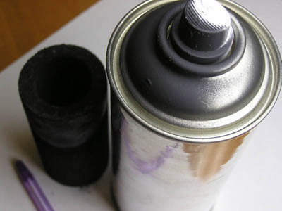

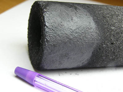

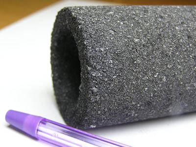

добавлю про тигли...купил тут балон аэрозольный с графитом...реально вещь продлевает жизнь тиглям...и не осыпается он после обработки этим балоном..литья 2-3..потом снова побрызгал хоть с наружи хоть из нутри..буры конечно нужно добавлять..дак какие с ней проблеммы.....
и есть у меня подозрение что этот баллон оченно поможет тем кому нужен токопроводящий слой...ну типа ..там для гальванопластики..и т.п....
только не пытайте где да что...у нас он продается без названий и маркировок...просто гладкая железяка...производство -Италия...

Sol, круто из баллончика!!! В "Графитроне", госпожа Рубинчик обмолвилась об "графитовой бомбардировке" тиглей, для заполнения пор в графите.. с виду похоже (и вид какой товарный!), я так думаю они из таких балончиков тигли облагораживают, брали последний раз у них партию, остались довольны!

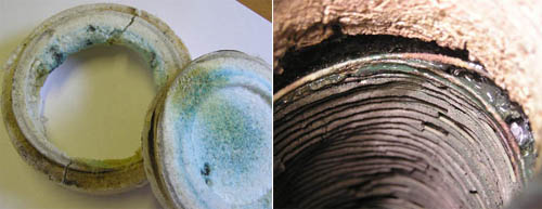

вот что бура делает с футировкой и нагревателем....это ещё не самые страшные картинки ..просто что под руку подвернулось..))))

Спасибо за ответы!!! Да-а-а... Про фланец я как то не подумал :lol:
