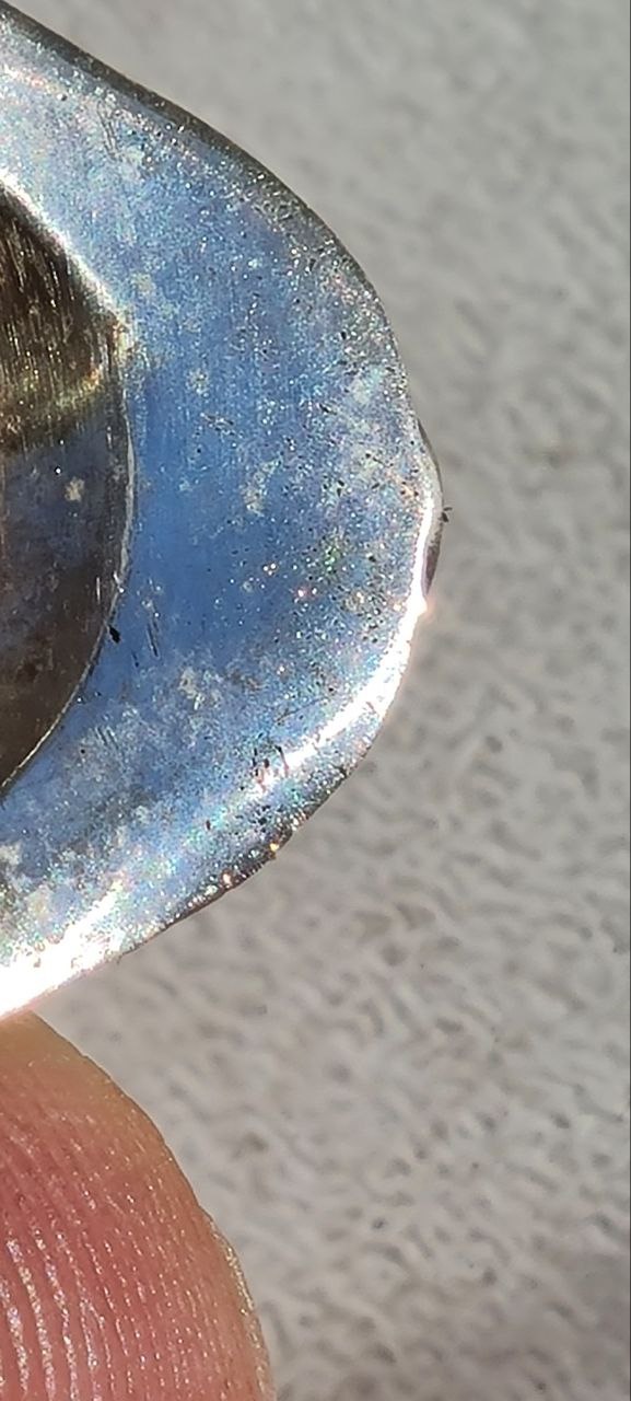

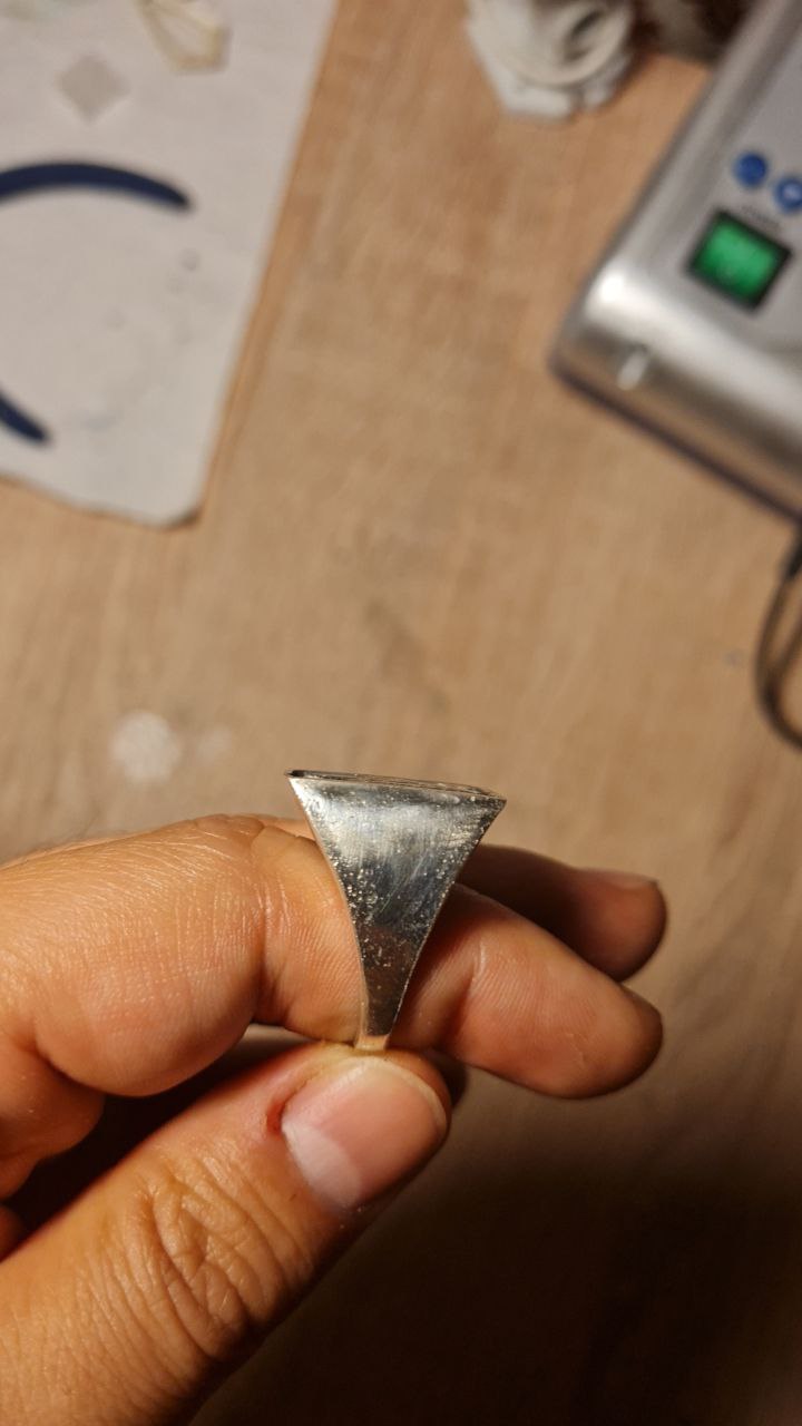

Не знаю какие они по называнию, но выглядят так
Изменено: Vlad - 03.03.2023 14:07:00
Регистрация: 18.07.2022
Сообщений: 26
Вот еще вид по ближе
После шлифовки, полировки как микро сыпь, пористость - при увеличении видно что там микро поры
Изменено: Vlad - 03.03.2023 14:14:08
Уверенно вижу только мусор, все остальное не разобрать
Не, фотка так себе, не читается

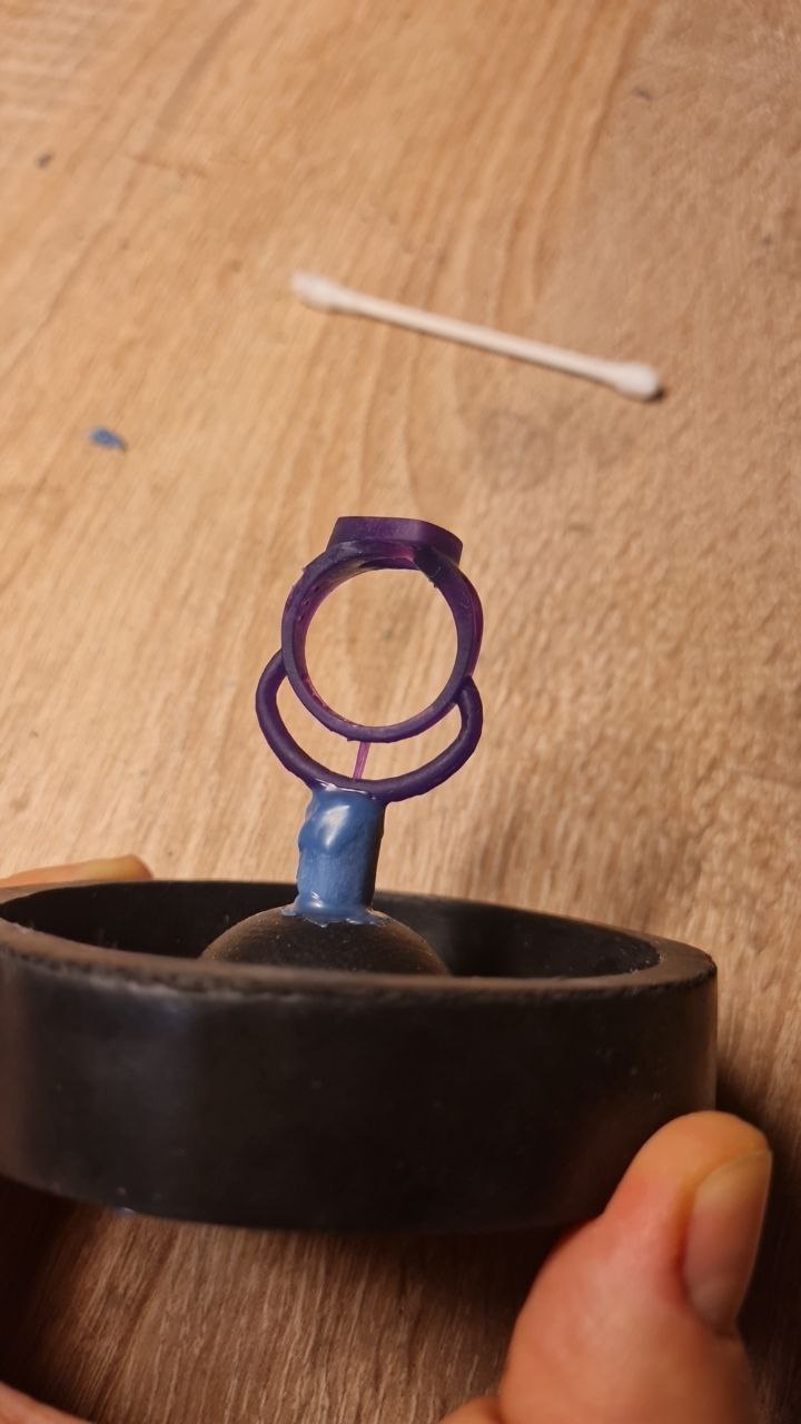

Vlad, такие дефекты бывают, например, при неправильной кристаллизации когда не туда припаян литник. Если есть фото ёлки, то давайте.
Другое, 450 для опоки может быть мало, я бы попробовал разное литьё и 500 и 550.
Как у вас расположена опока при прокалке? Воронкой вниз и на решетчатой подставке для свободного выливания воска и вентиляции?
Имхо, у вас из-за усадки металл порвало, литник должен быть хотя бы в 1.5 раза больше толщины изделия и подводиться в самое толстое место(даже если потом труднее обрабатывать). если у кольца толстая шинка снизу и при этом она сужается к голове и голова тоже толстая, то питание обязательно должно быть в оба места
Ещё столб и литники рекомендуют делать из литейного легкоплавкого воска, чтобы воск первым вытек при низких температурах и полимер легче вытекал при более высоких.

Литники примерно такого плана всегда

Рекомендую перевернуть кольцо и припаять 1 литник в самое жирное место. Тогда кристаллизация начнется в шинке где тонко и постепенно металл без скачков полностью застынет, при охлаждении металл уменьшается в объёме, усадка , например, диаметра будет для таких моделей 1-2%,
И чтобы заполнить потерю металл тянется из мест где он ещё жидкий.
То есть застыла самая дальняя и тонкая от воронки точка , металл туда потянуло, затем застынет середина шинки, затем голова и только потом литник.
Именно поэтому он должен быть толще изделия, затем кристаллизуется литник, столб и прибыль.
Советую попробовать сначала с восковым литников и когда победите пористость , потом пробовать с напечатанными литниками.
Очень важный момент когда будете припаивать литник. Надо, чтобы место присоединения литника не стало из-за накапанного воска толще, чем литник. Я для этого немного плющу конец литника, и сечение остаётся прежним, это важно для скорости заполнения металлом. Но при этом сохраняется порядок кристаллизации
На моём фото у кольца голова полая, поэтому литник в бок, там самое толстое место. Перепад толщины у кольца небольшой, поэтому один литник хорошо справился, если перепад в два раза, то обязательно надо к каждому толстому месту литник.
Если на кольце рисунок в толстом месте, то литник паяют сбоку, либо внутри кольца
