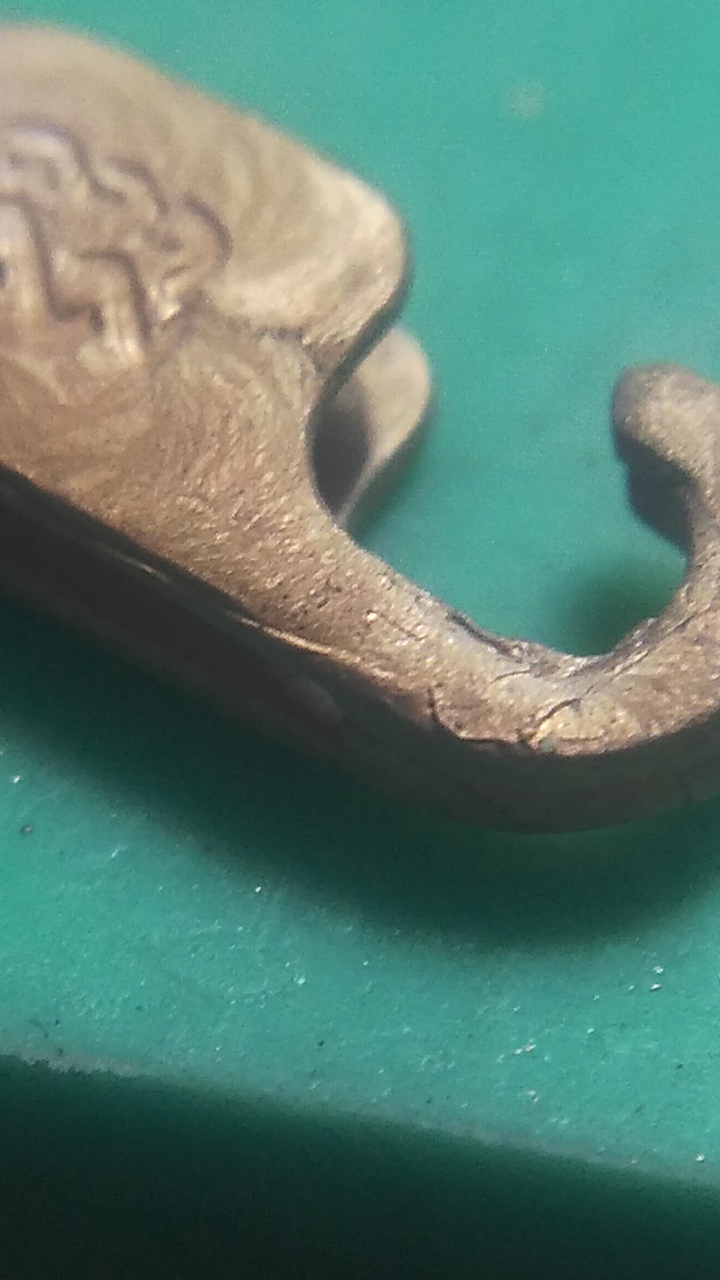

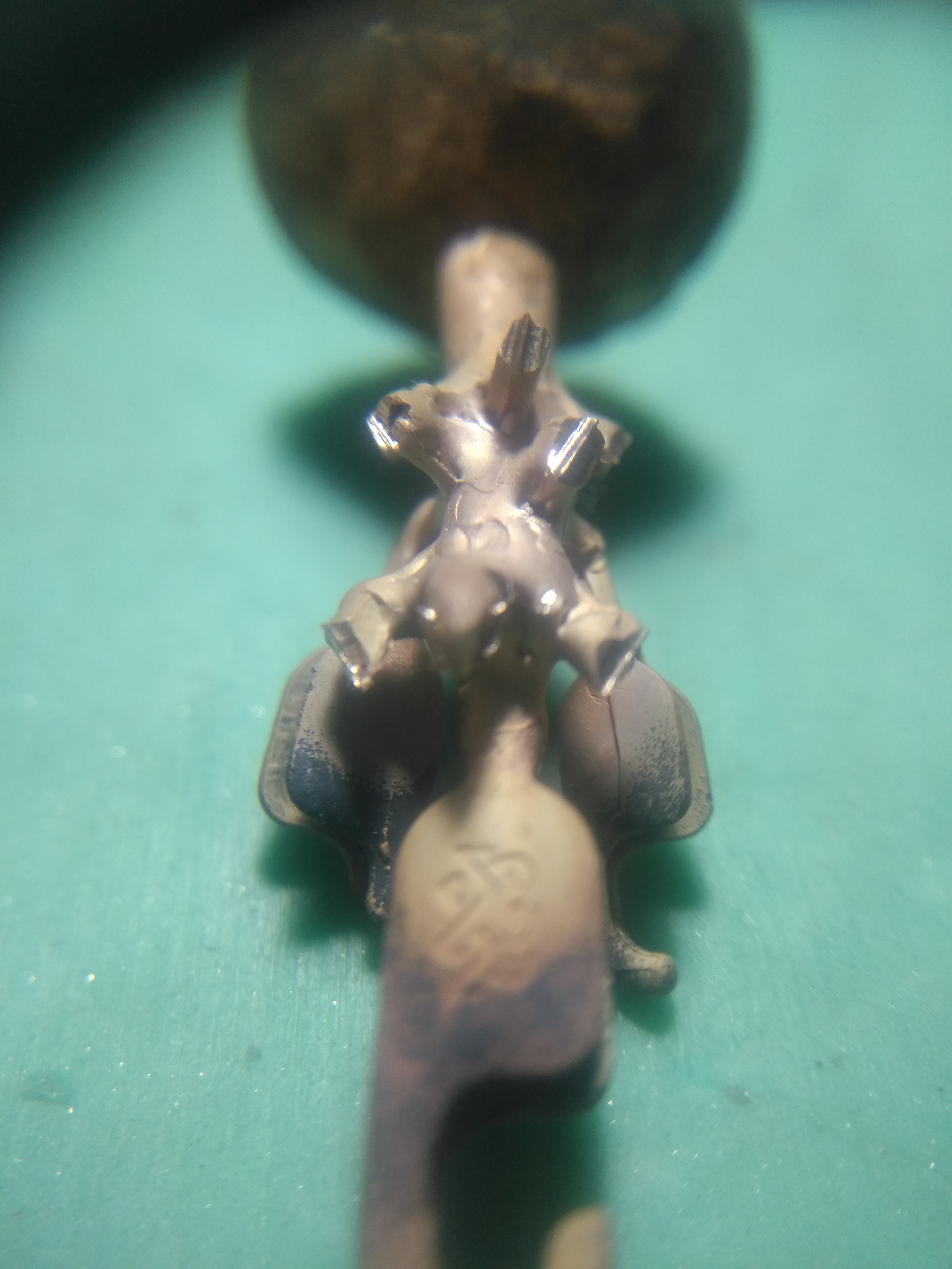

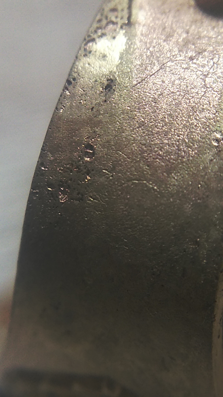

(Sabaka 15.10.2020 11:51:36) то вибростол нужен.
Я бы не был так категоричен. При правильной обработке восковки и хорошем вакууме, корольков нет. Сейчас правда собираю установку и с вибростолом и вакуумом, и то только по тому, что все так работают))) цивилизация панимаш))
Что за "правильная обработка восковок"?
Если не секрет, что за восковки вы льёте и в каком количестве на ёлке, где вибростол не нужен и корольков нет?
Регистрация: 11.09.2020
Сообщений: 348
Ну ещё говорят,что это  загазованность,из-за недостатка вентиляции.
Сообщений: 348

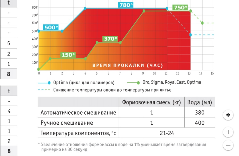

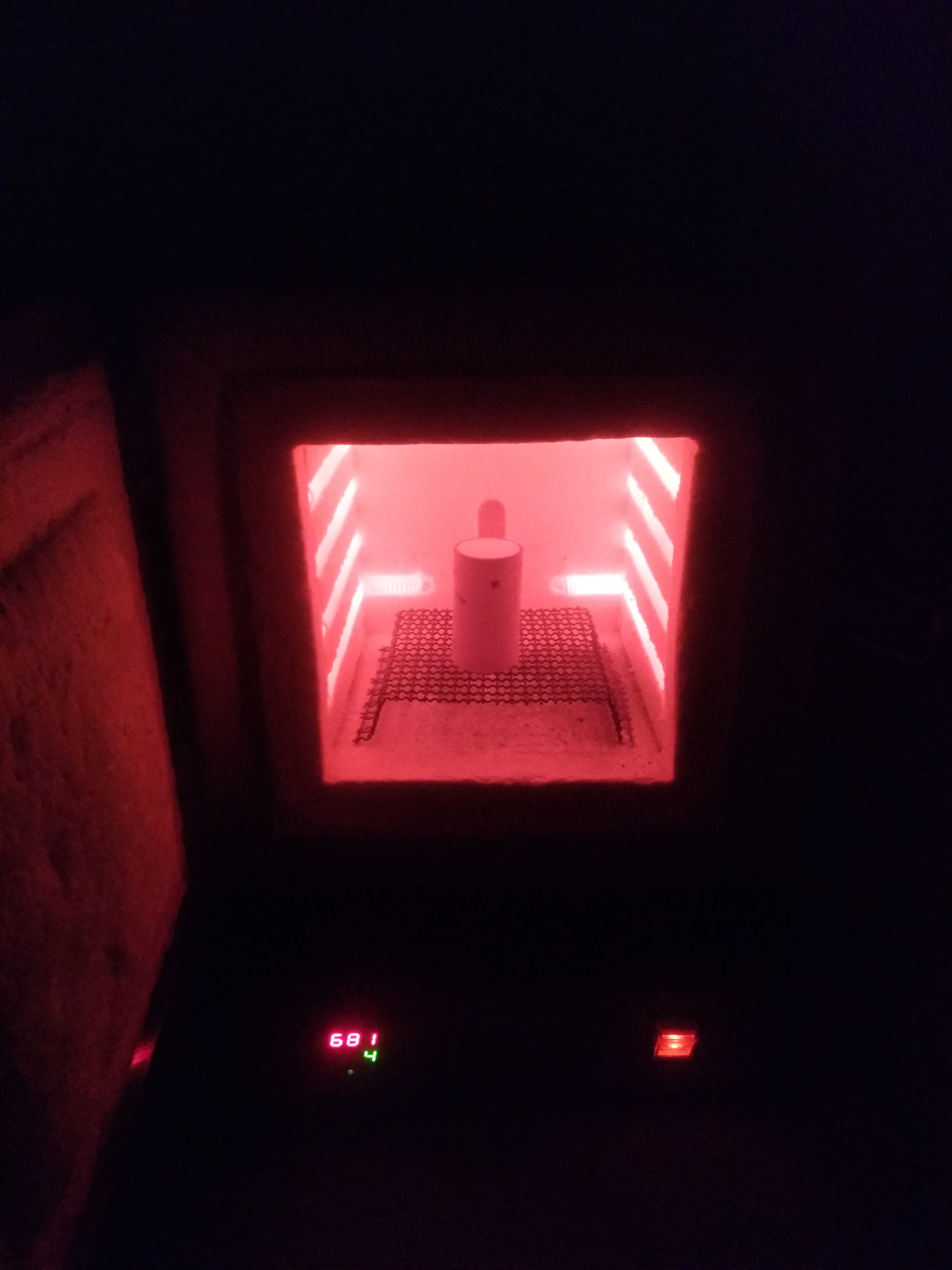

70-170 набор1 час выдержка 1час.
170-370 набор 1 час.выдержкк 1 час.
370-730 набор 40 мин.выжержка 1.5 час (может 730 маленькая температура надо 750)
730-610.спад 40мин.
610.30мин.

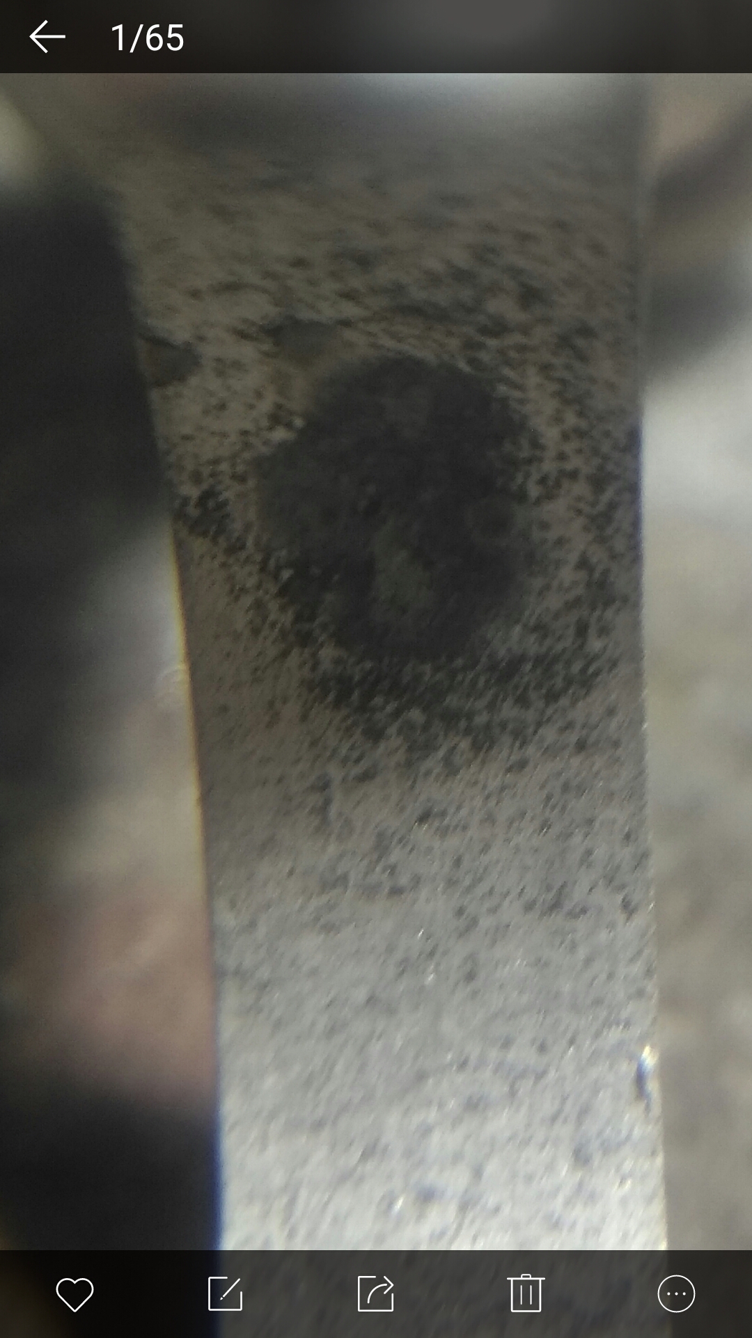

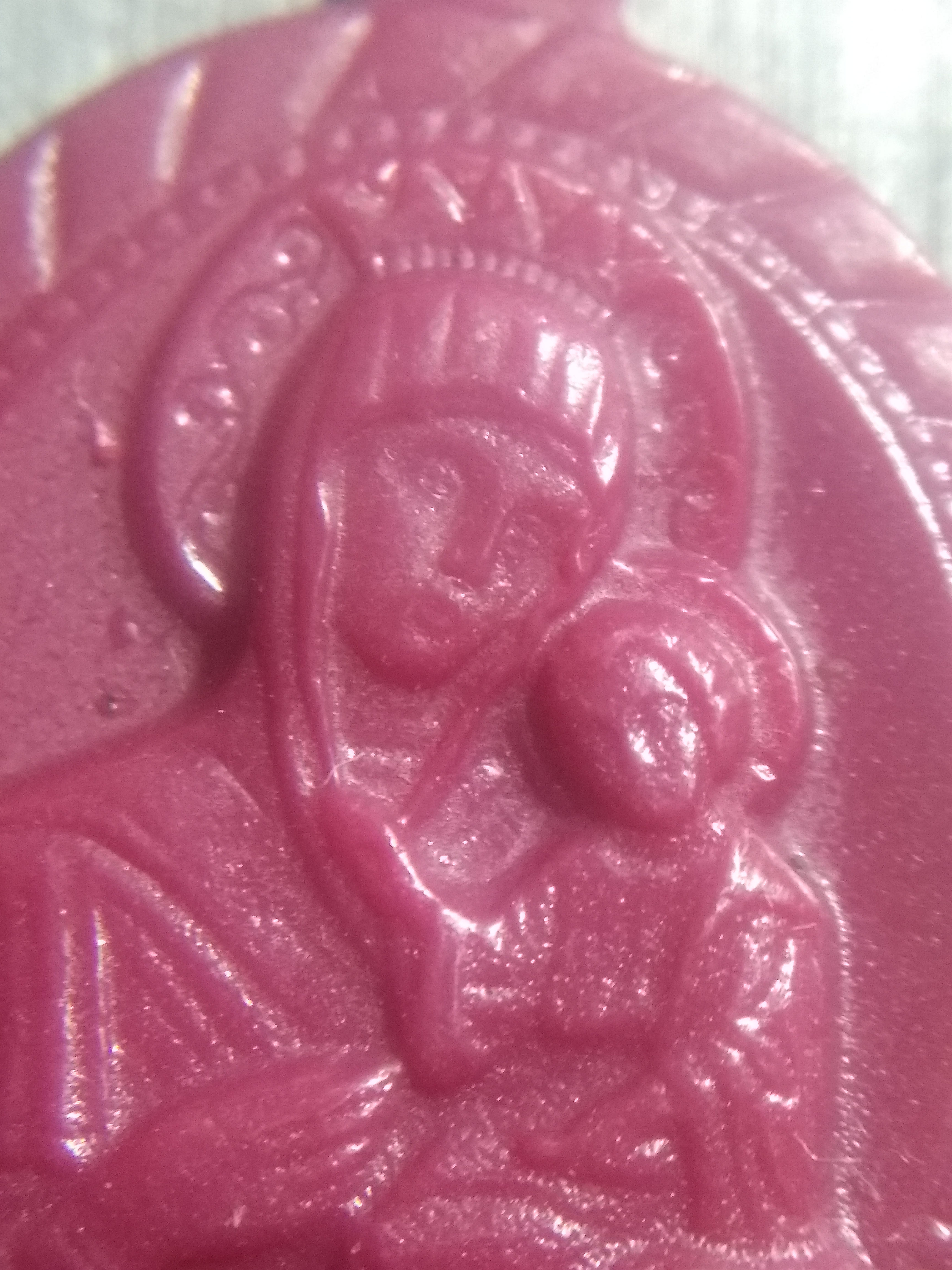

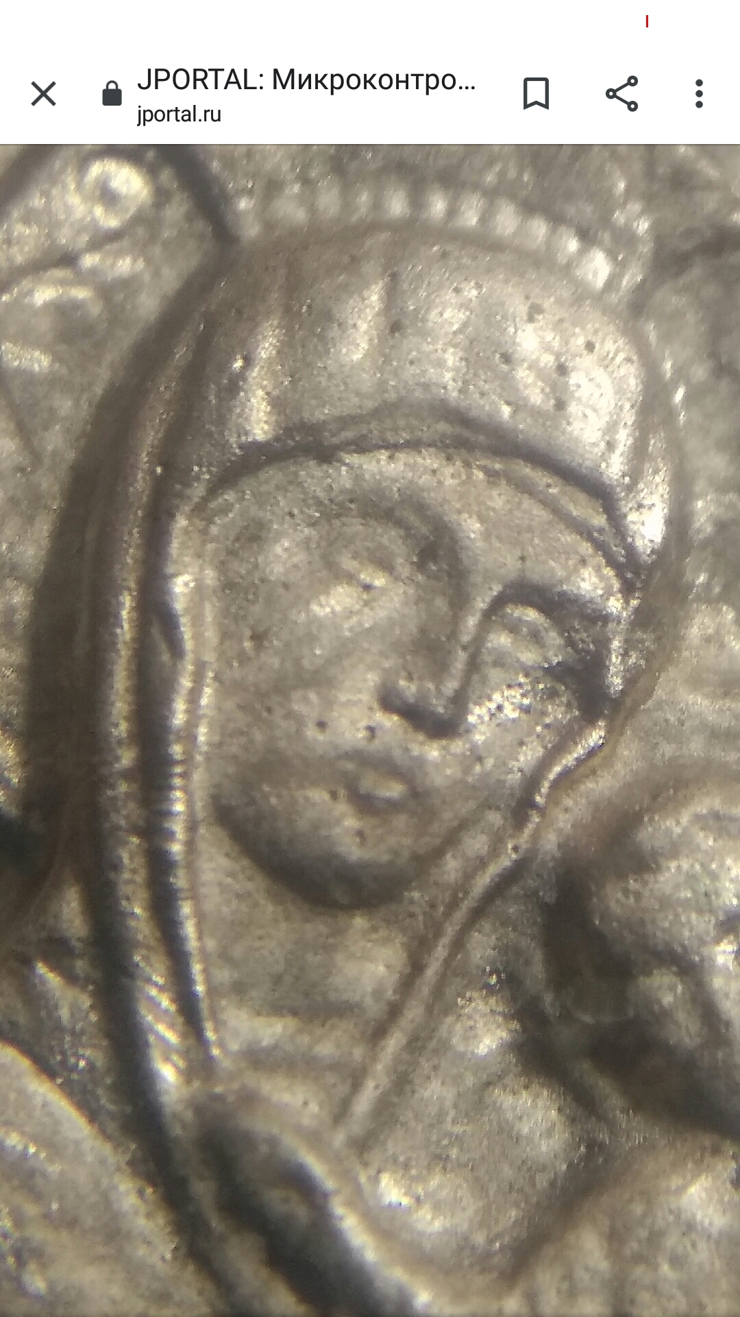

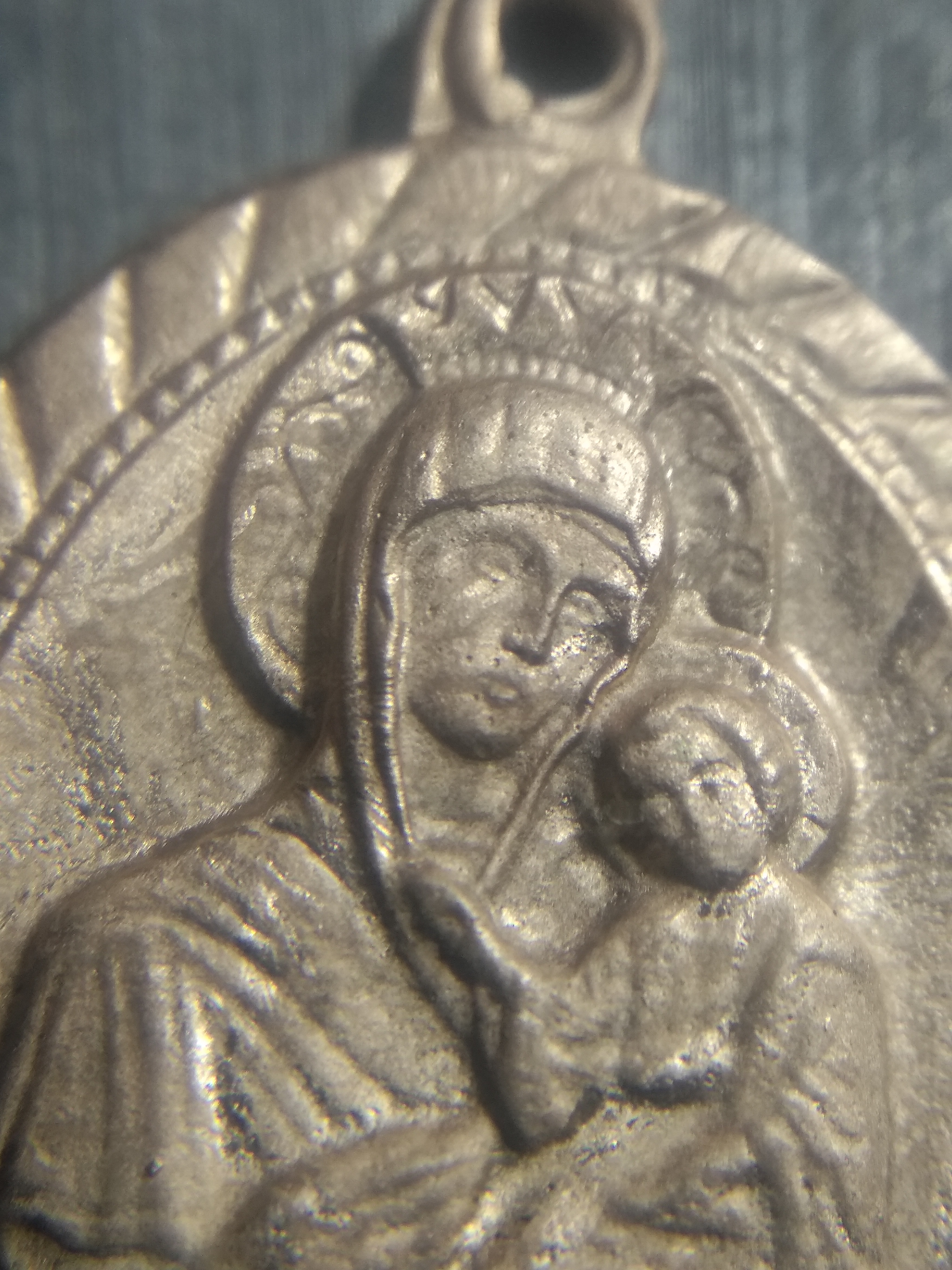

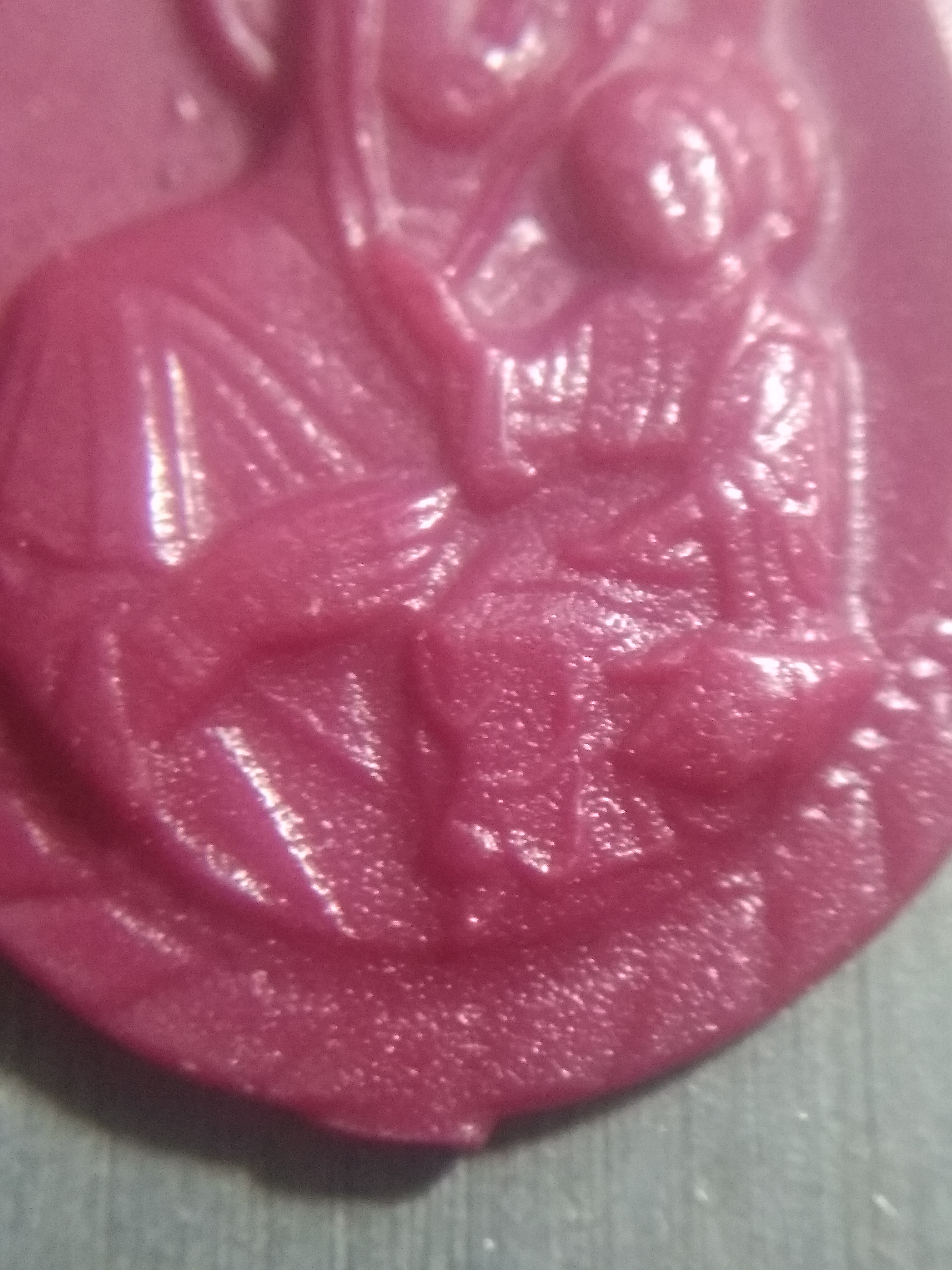

Сообщений: 348
Сообщений: 348
Сообщений: 348
Сообщений: 348

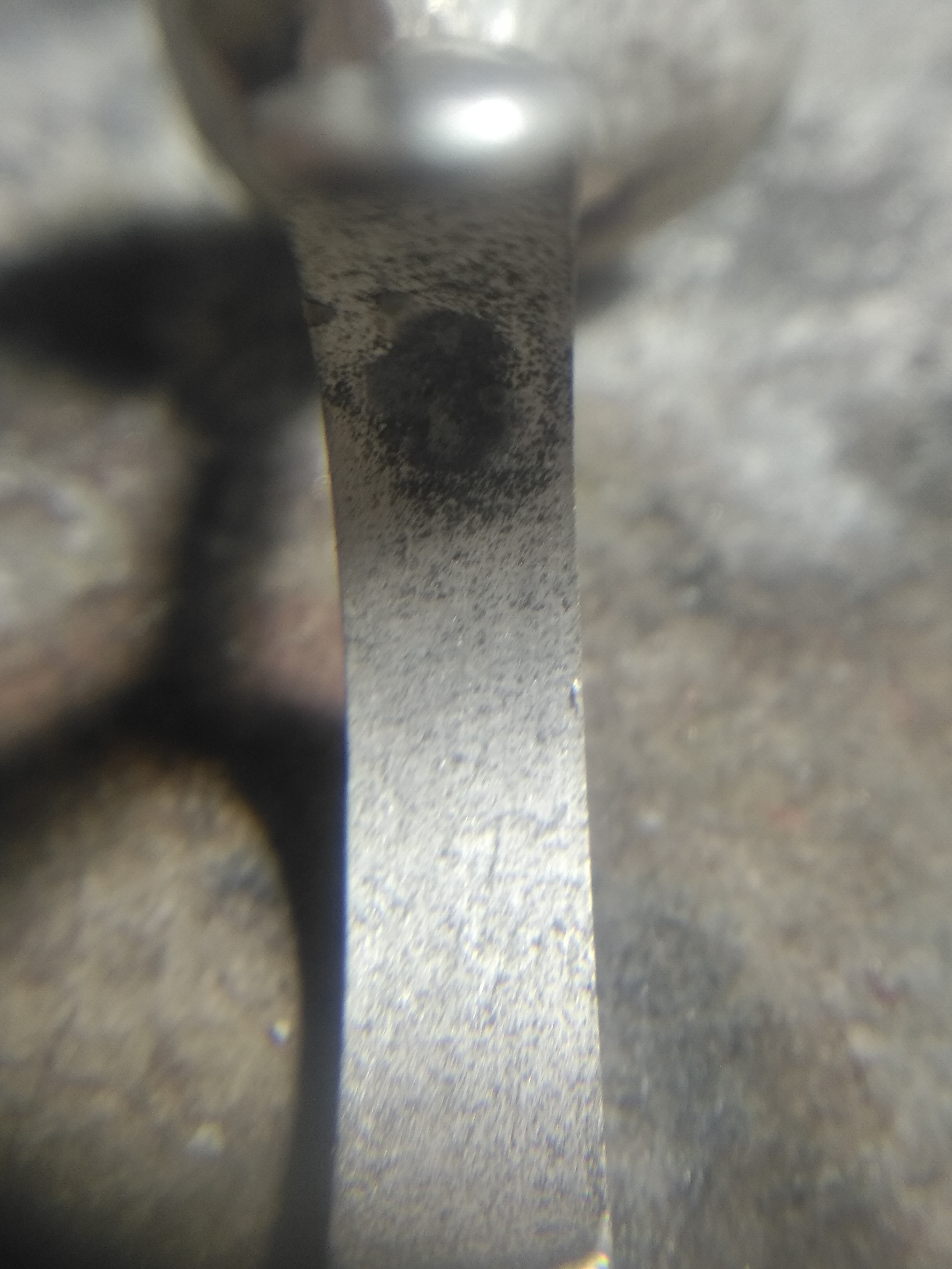

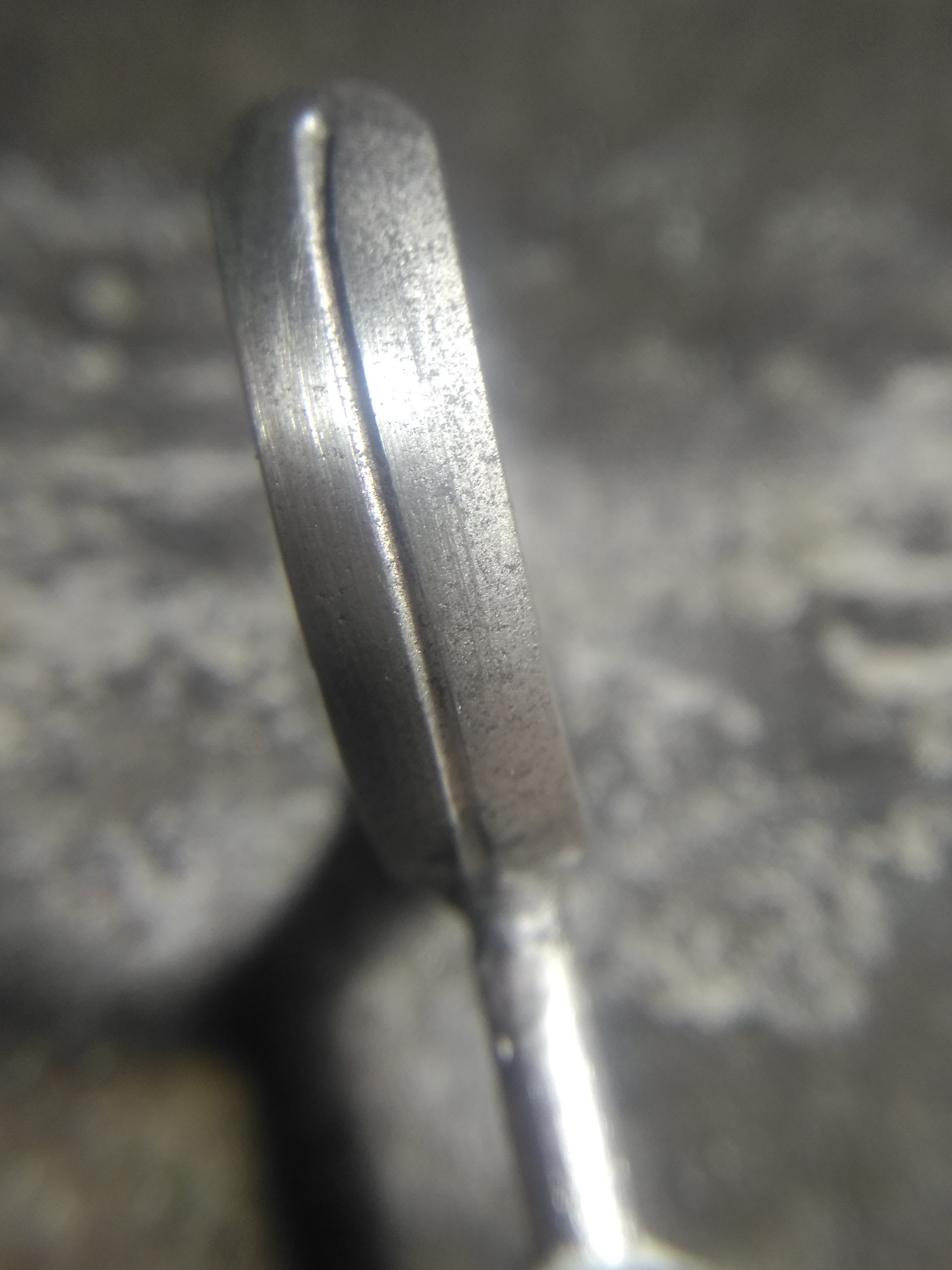

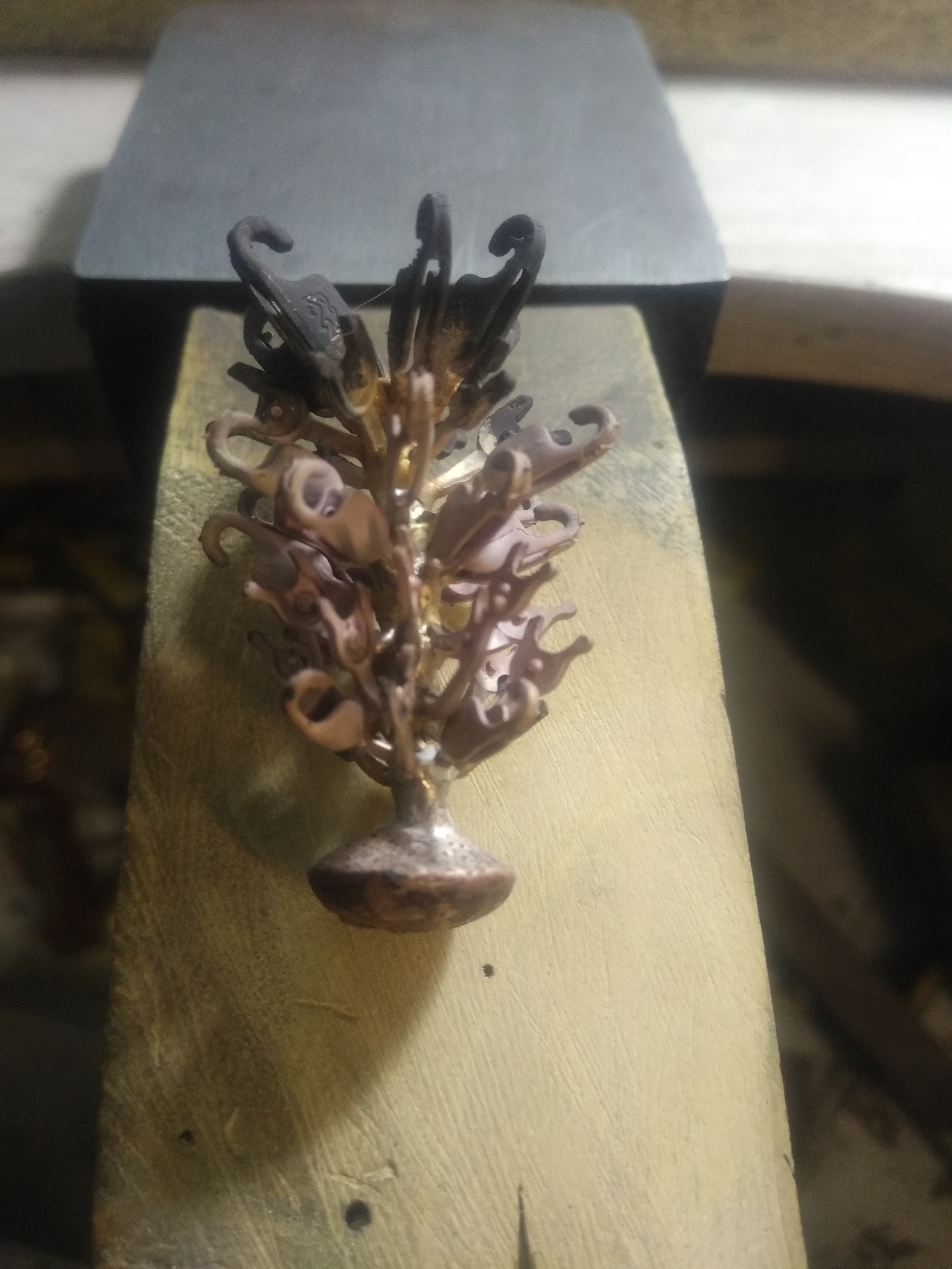

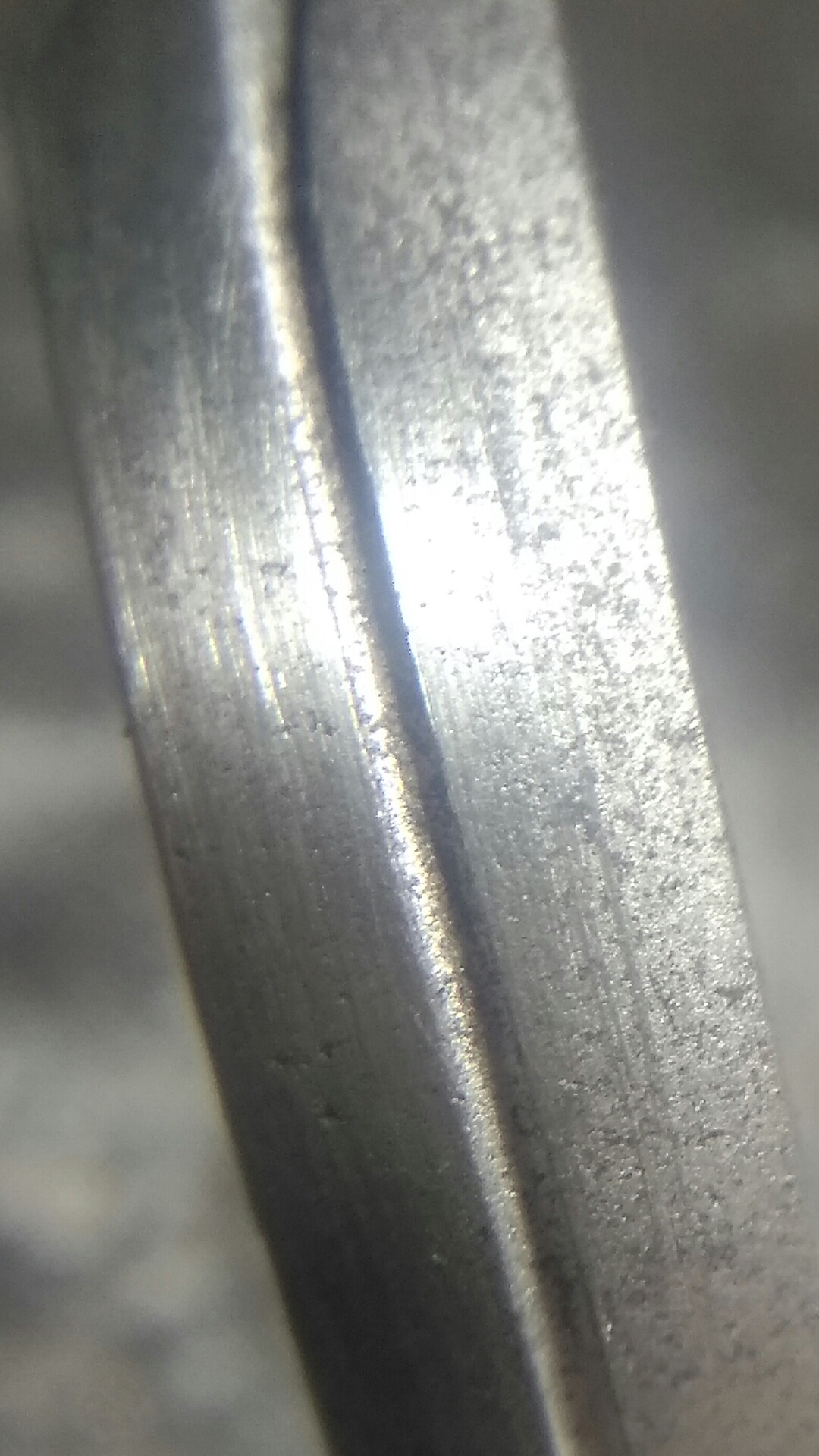

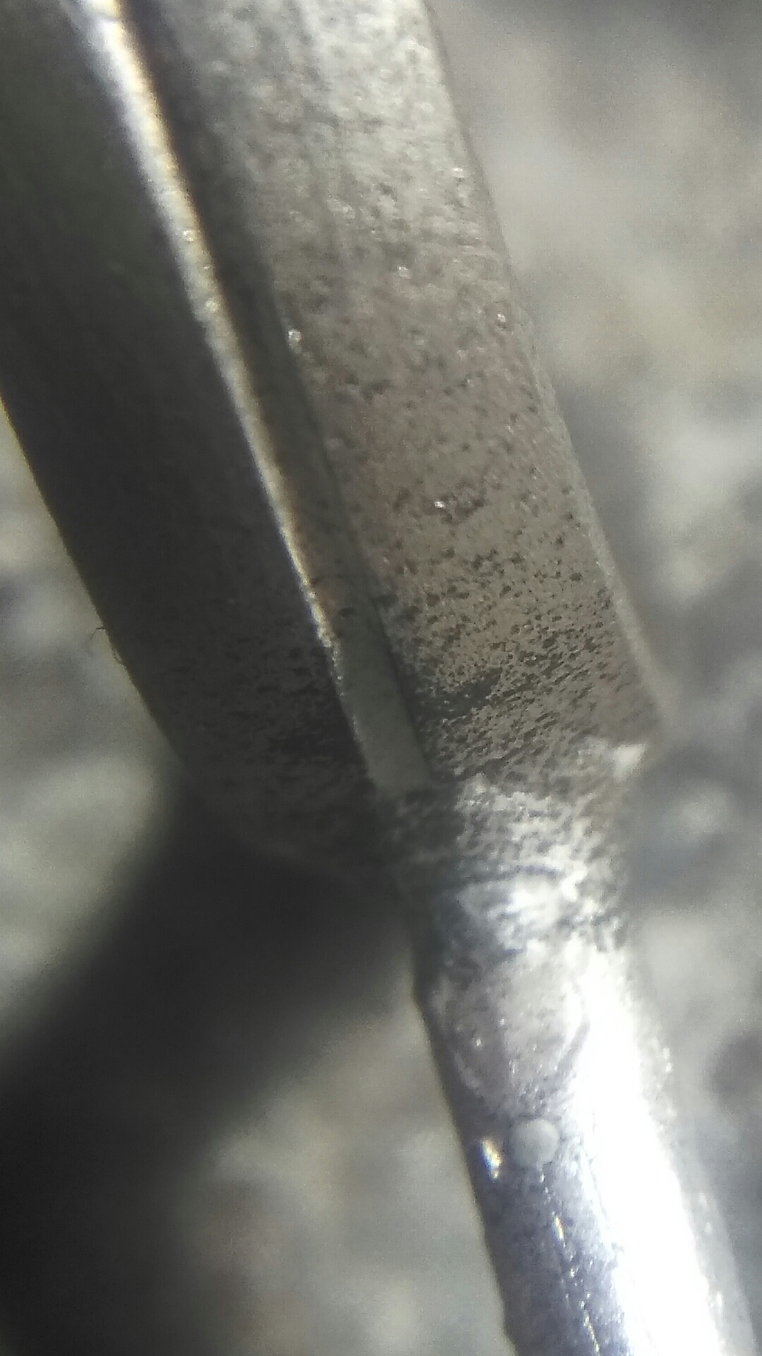

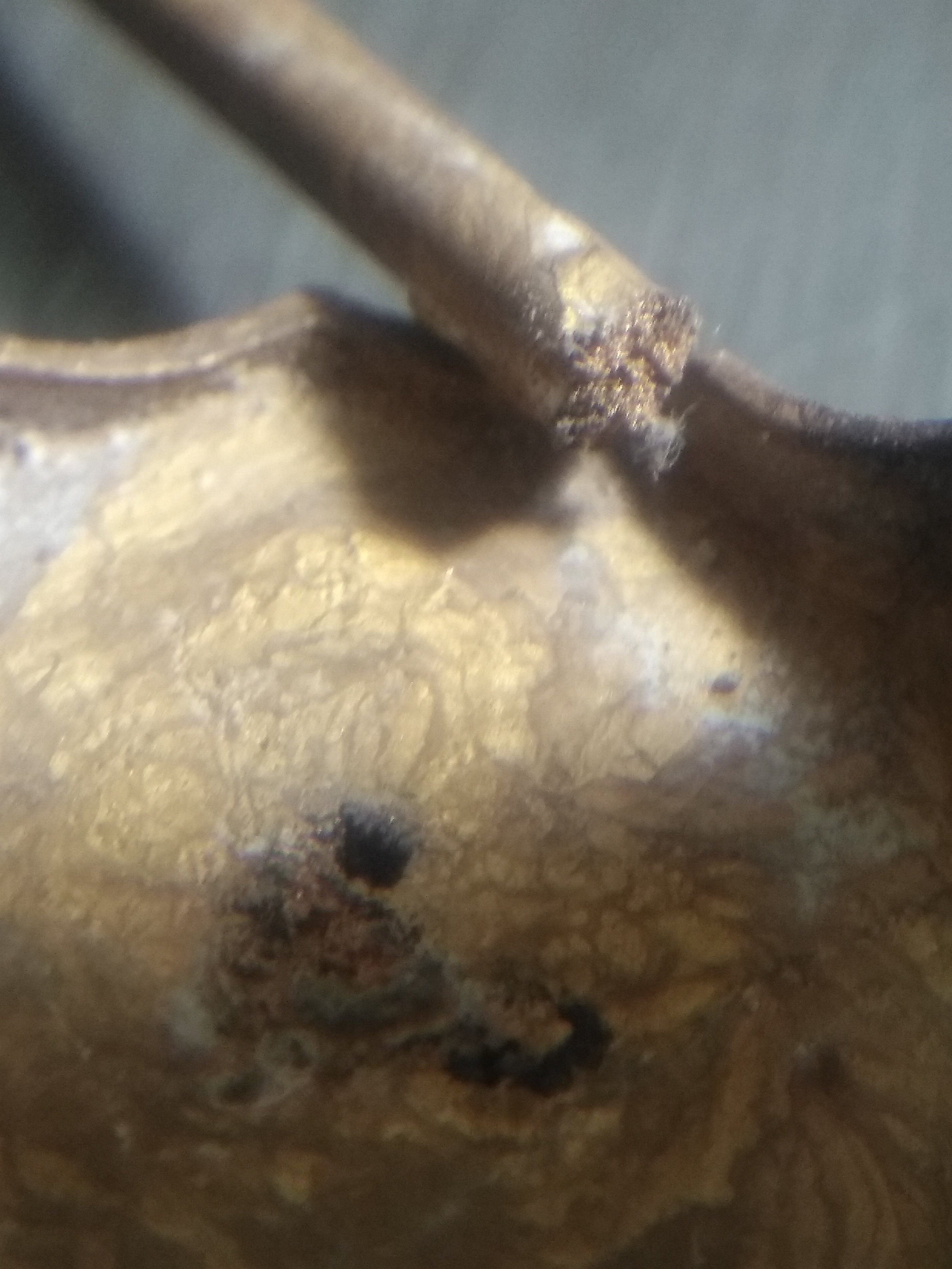

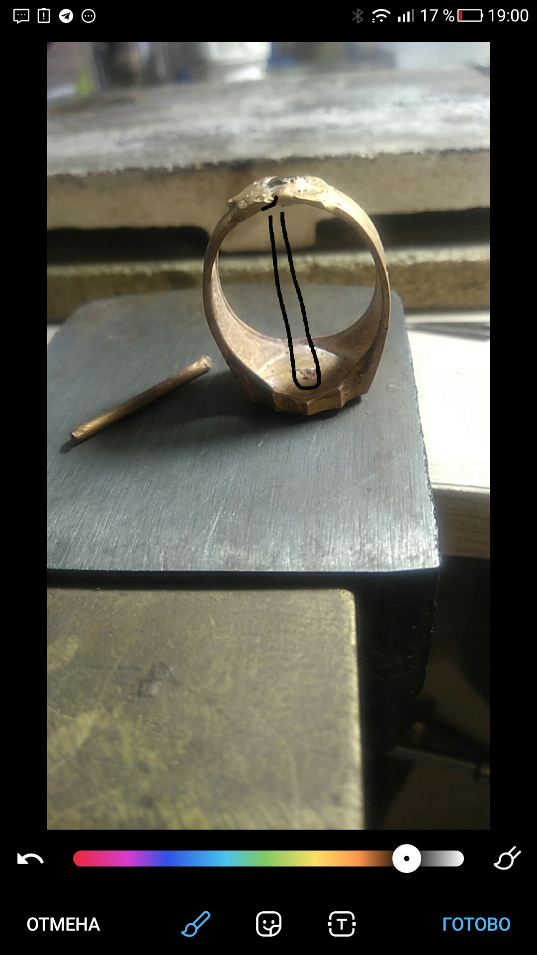

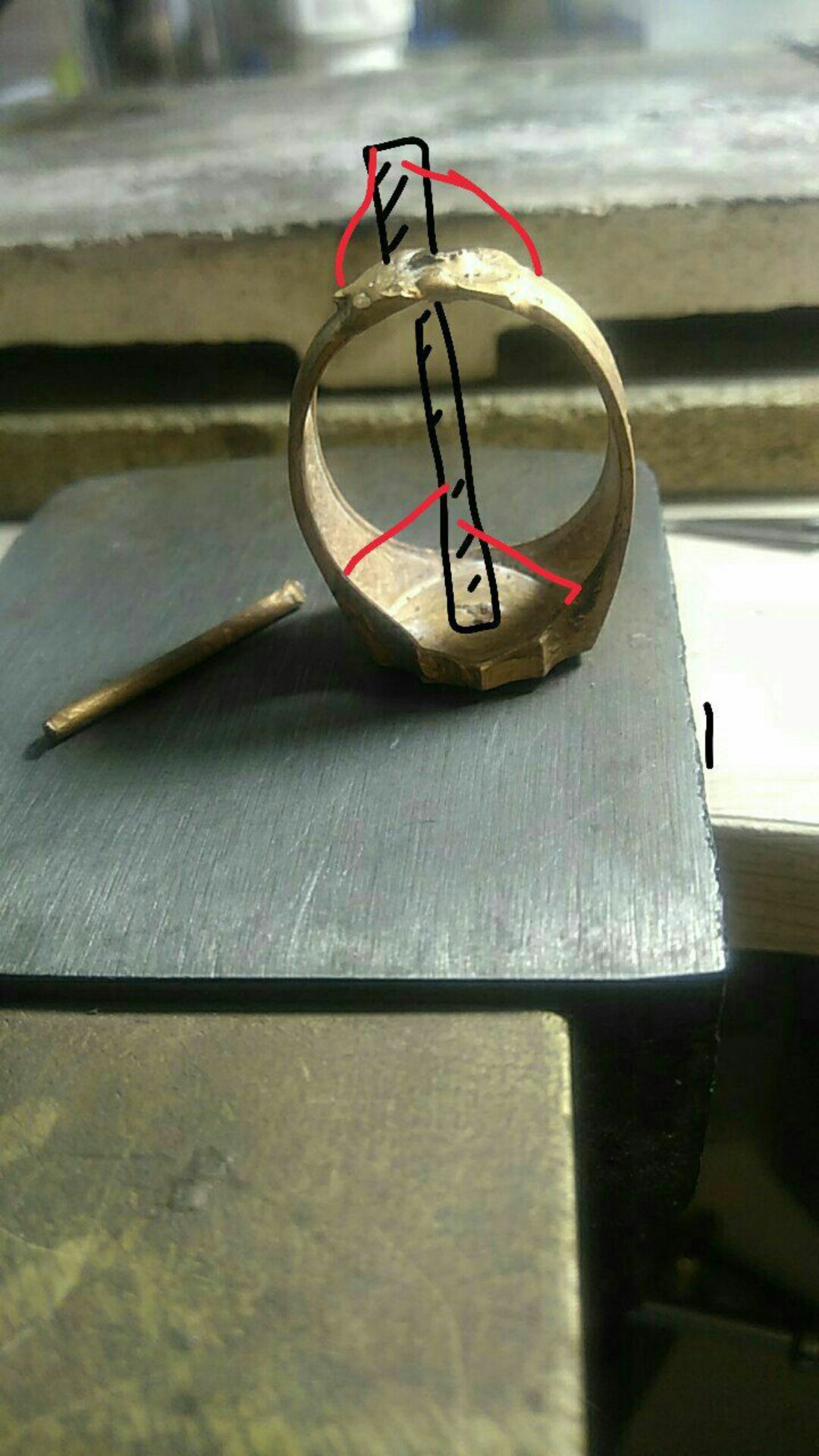

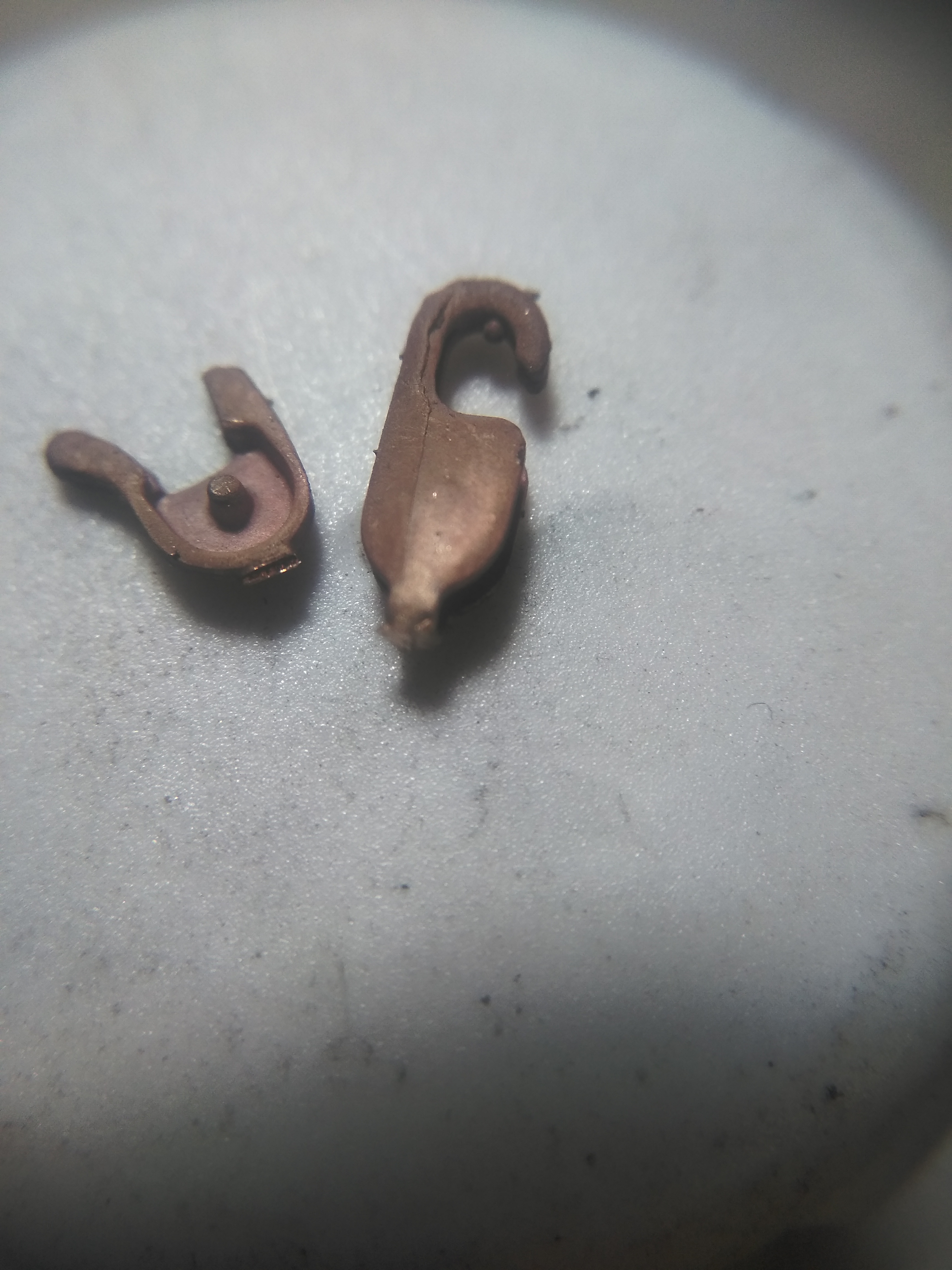

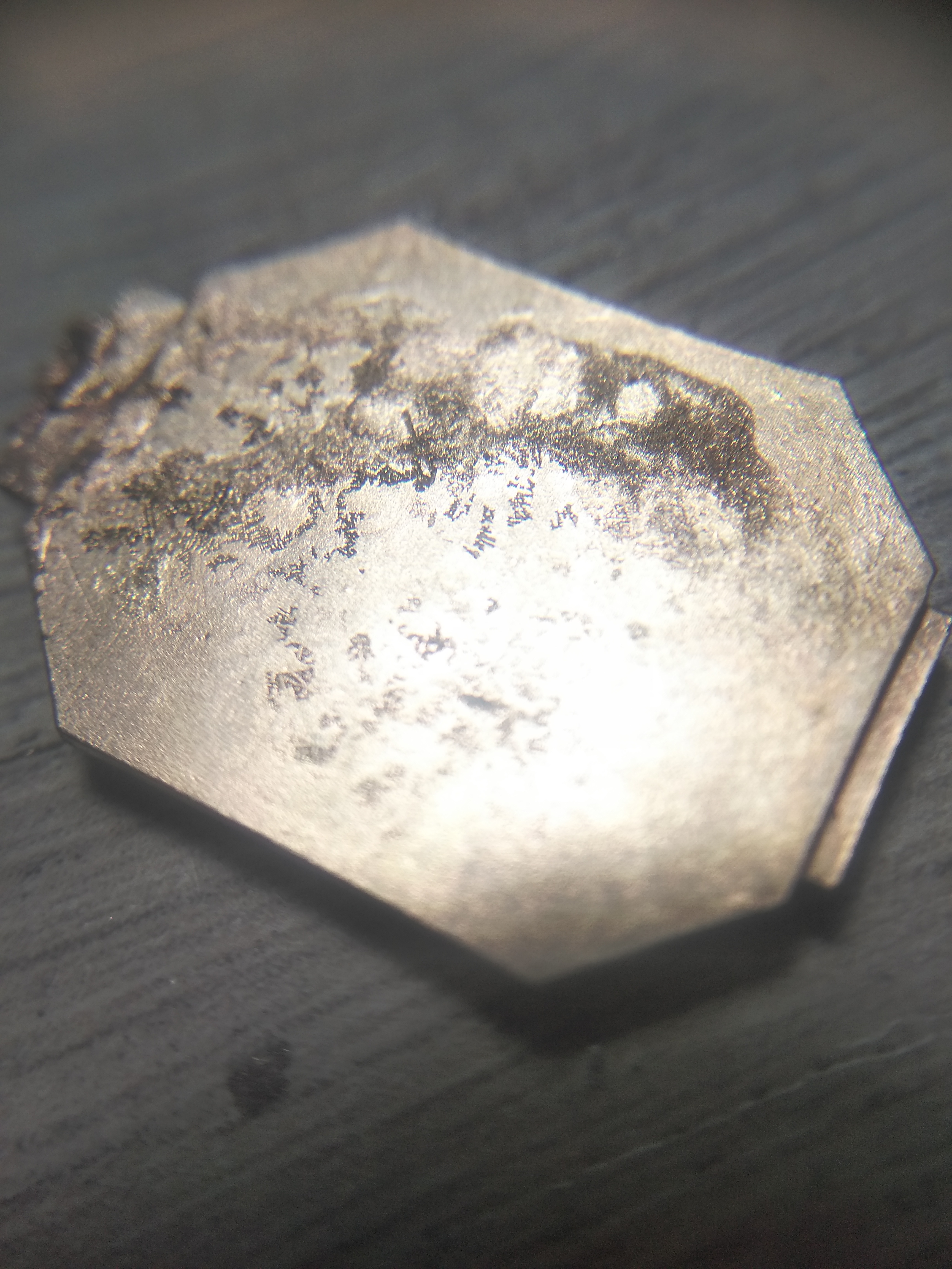

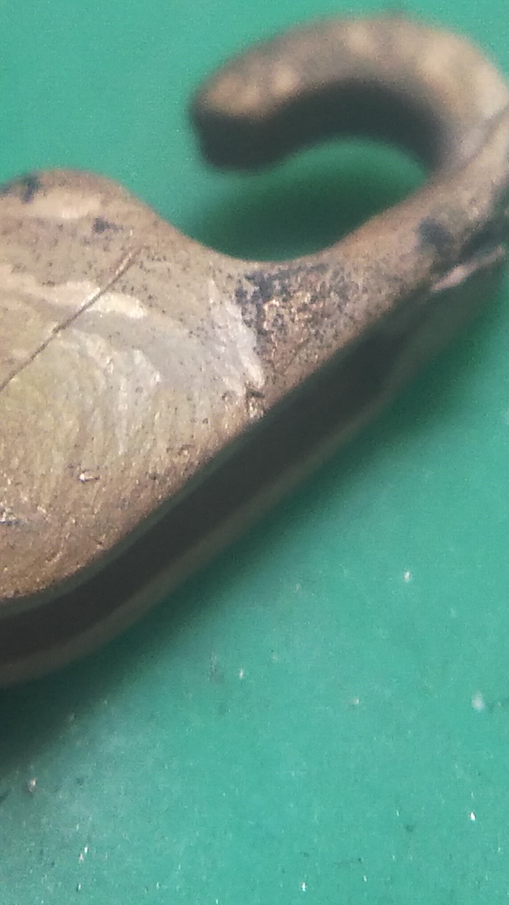

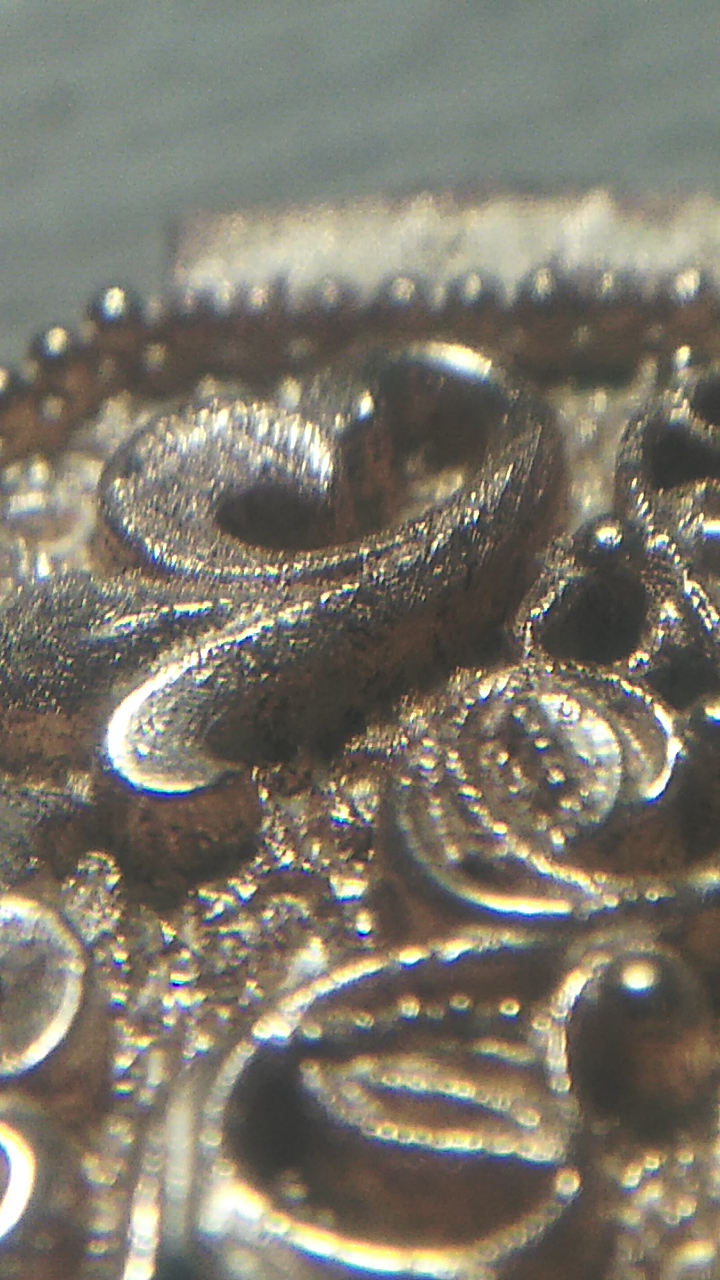

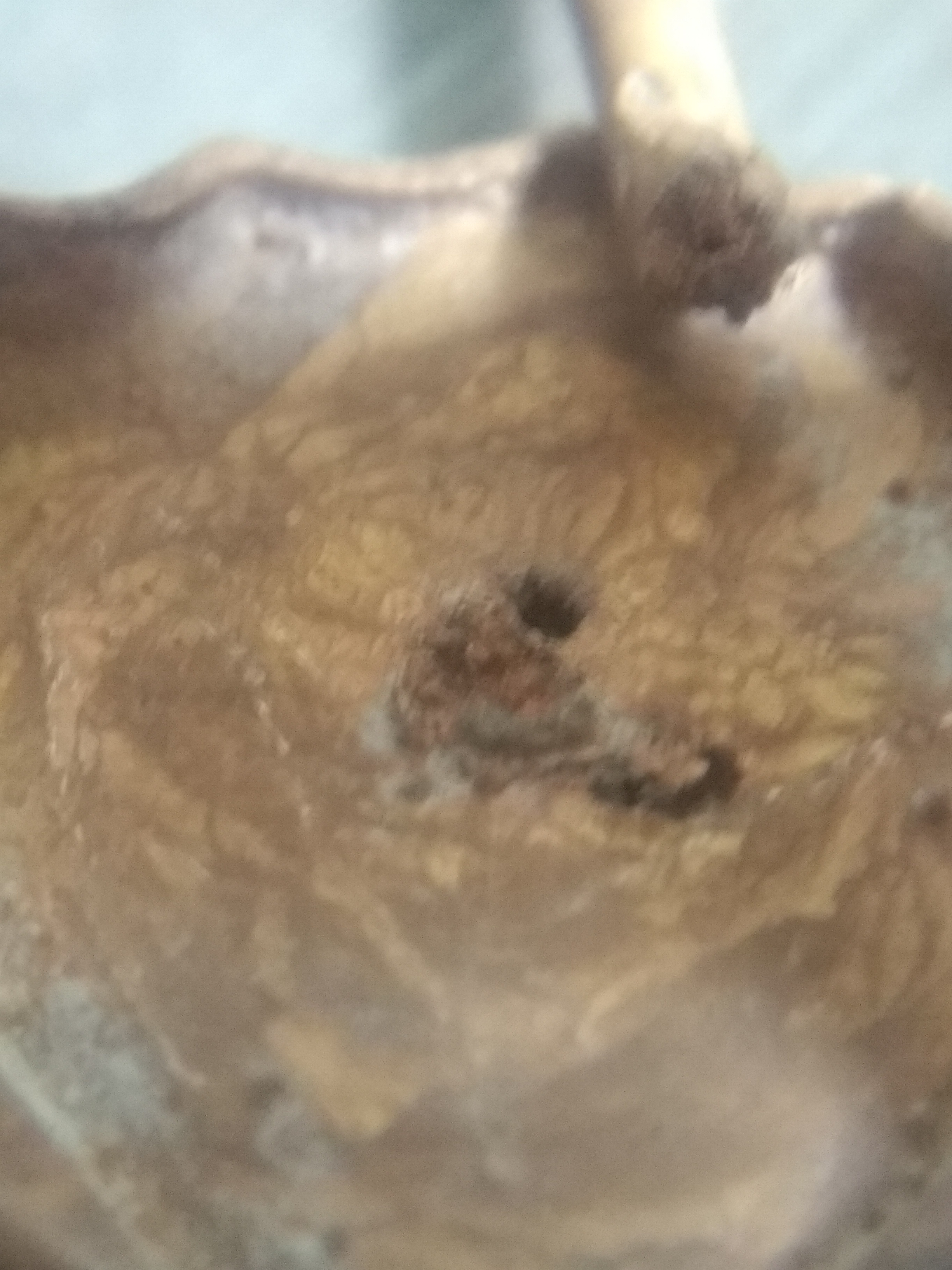

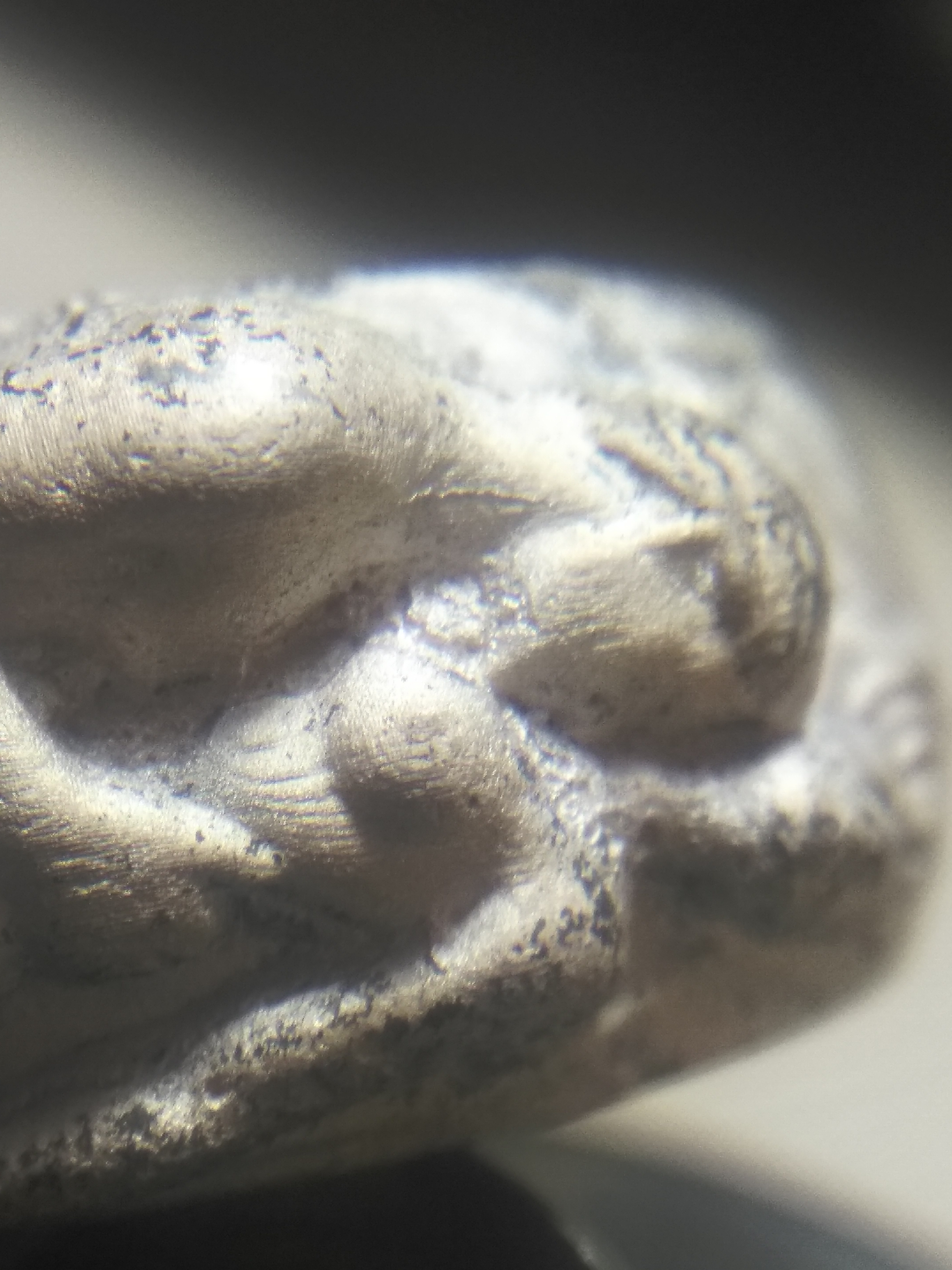

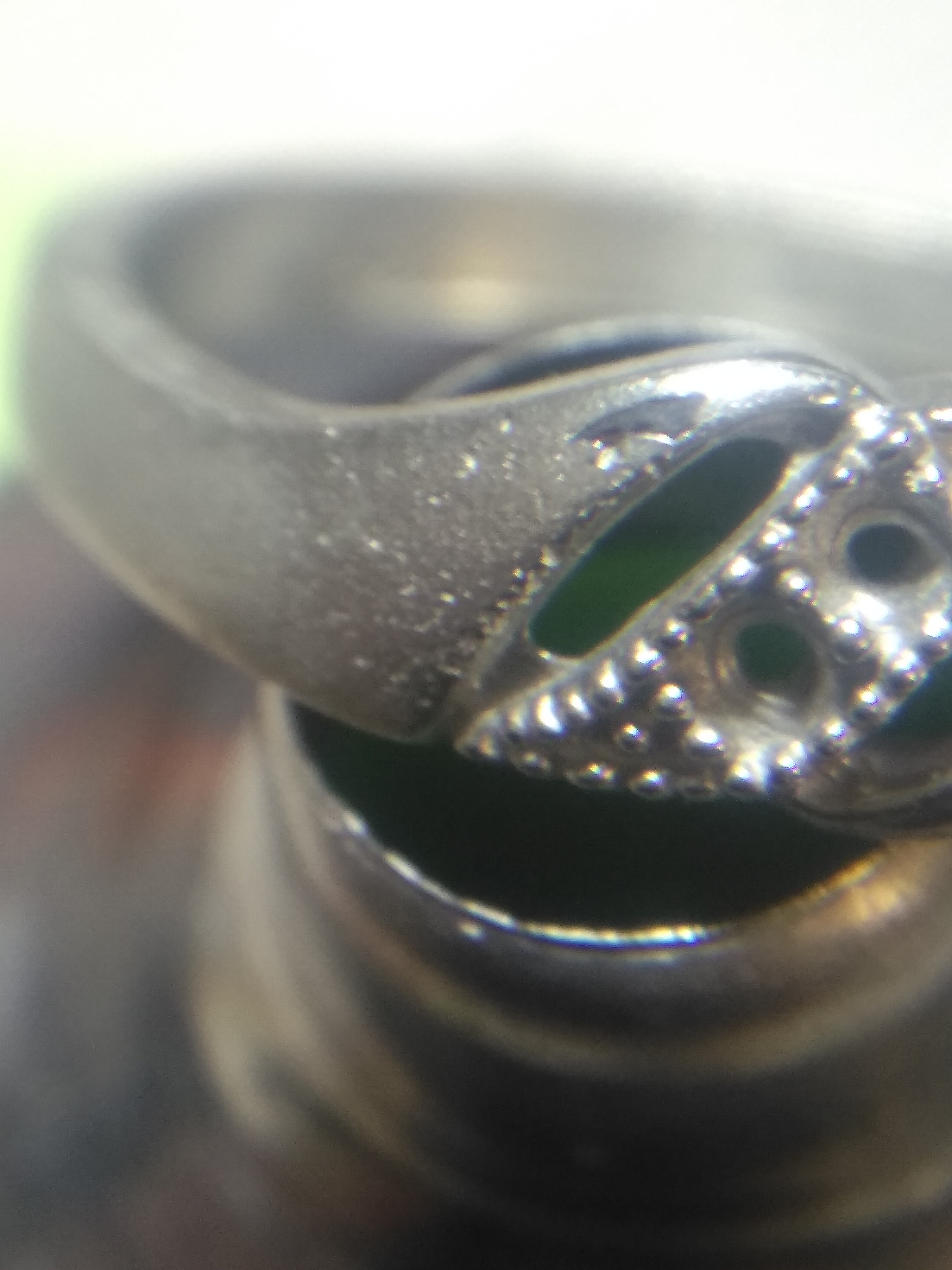

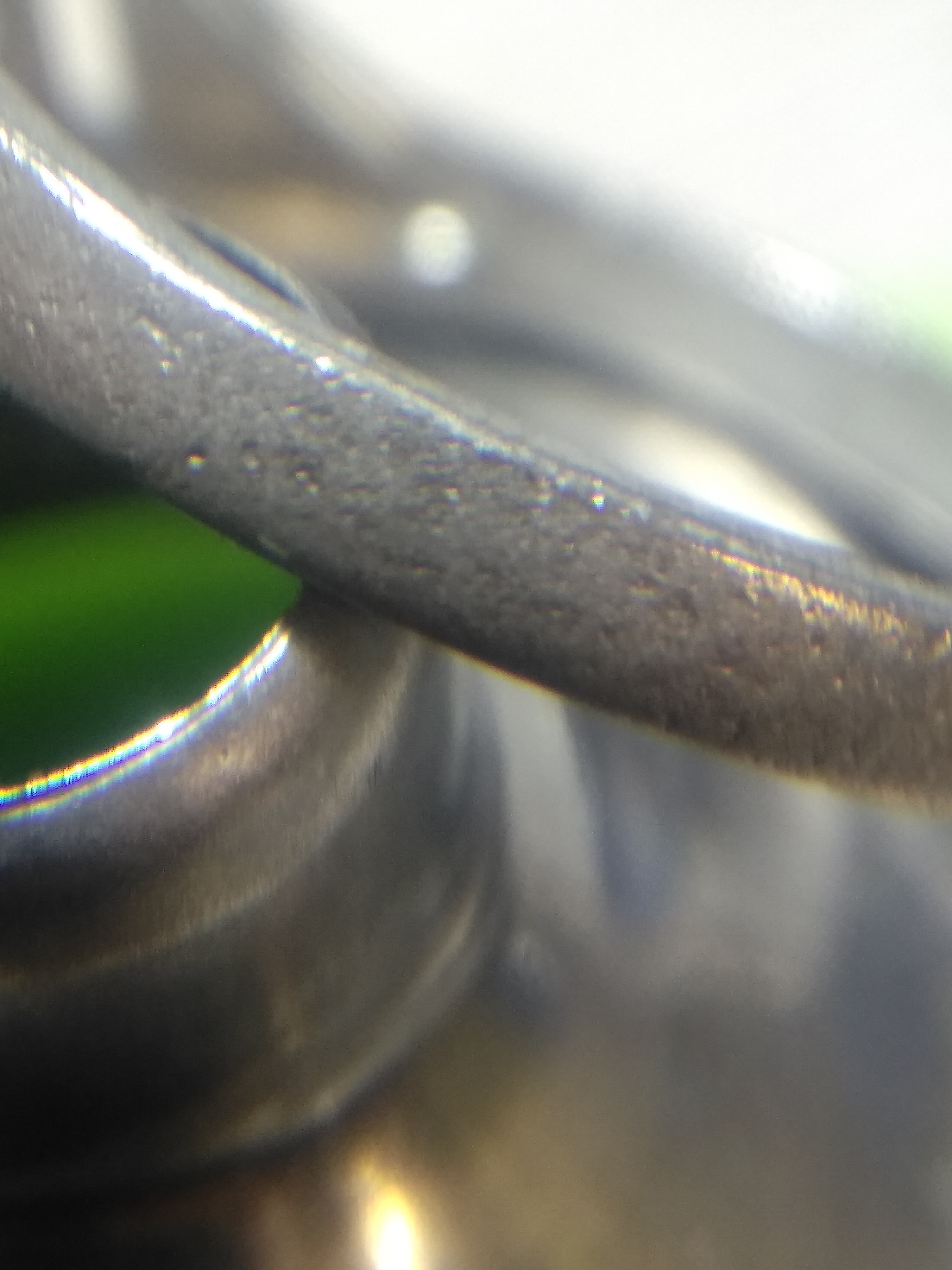

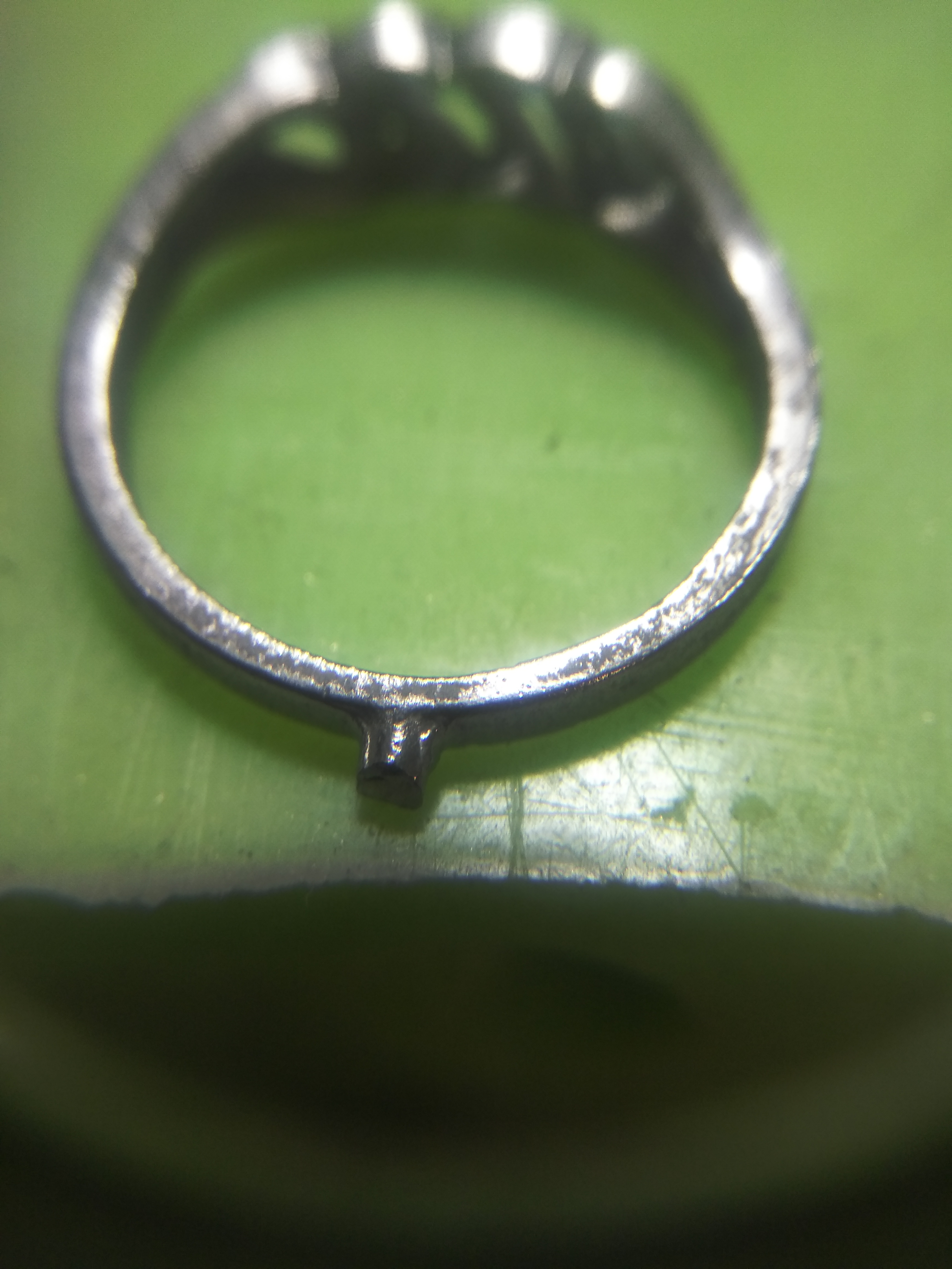

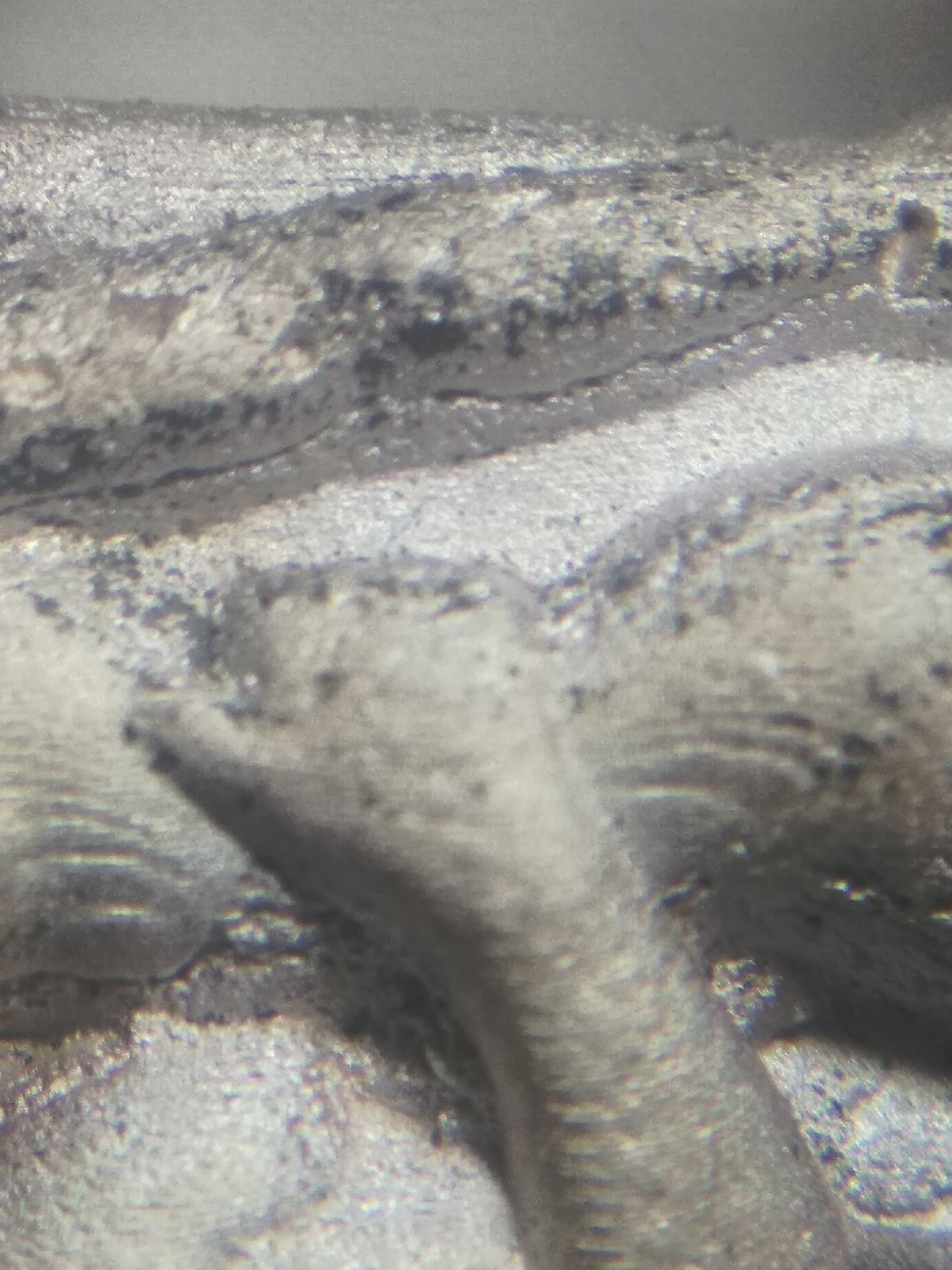

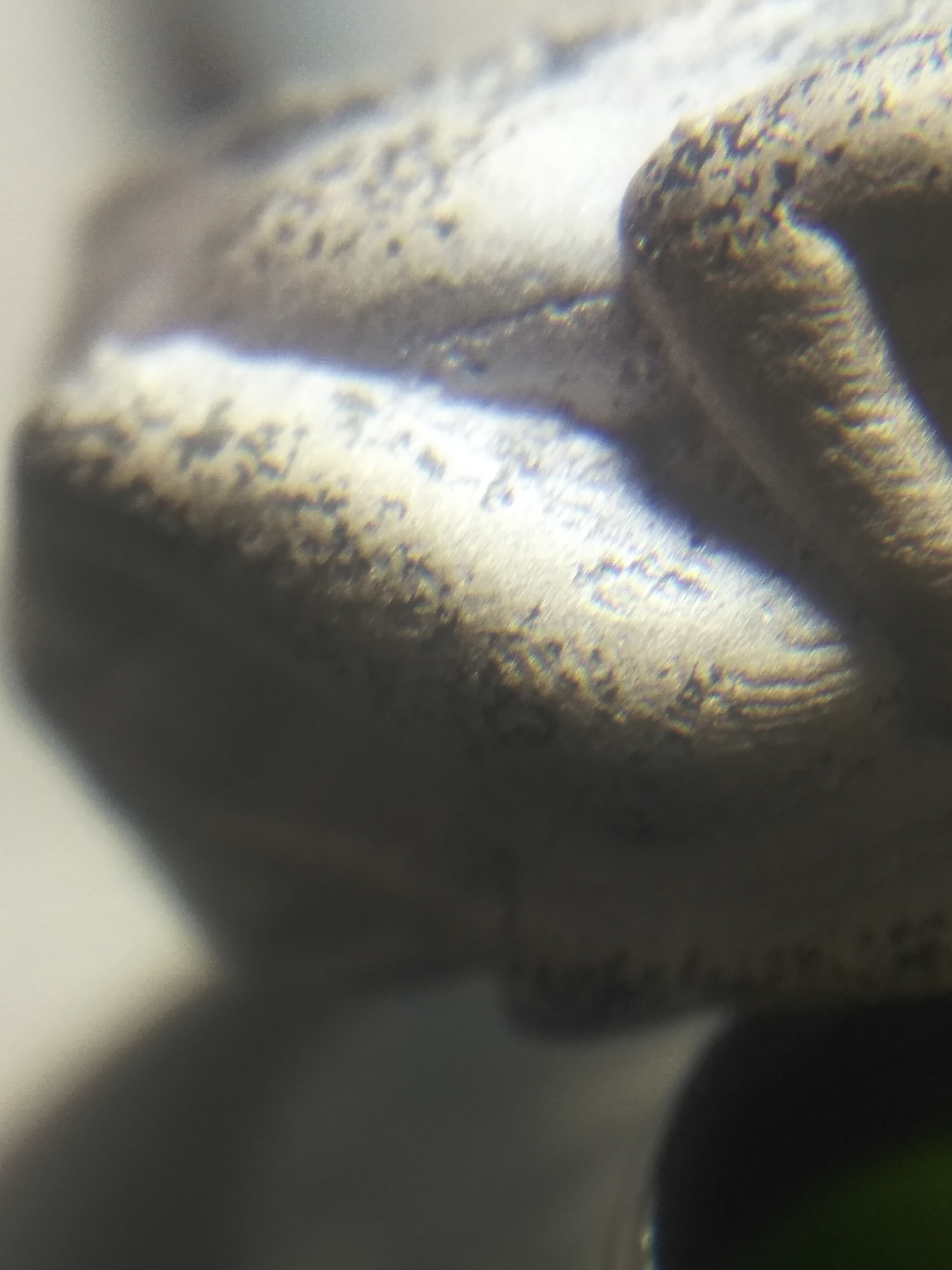

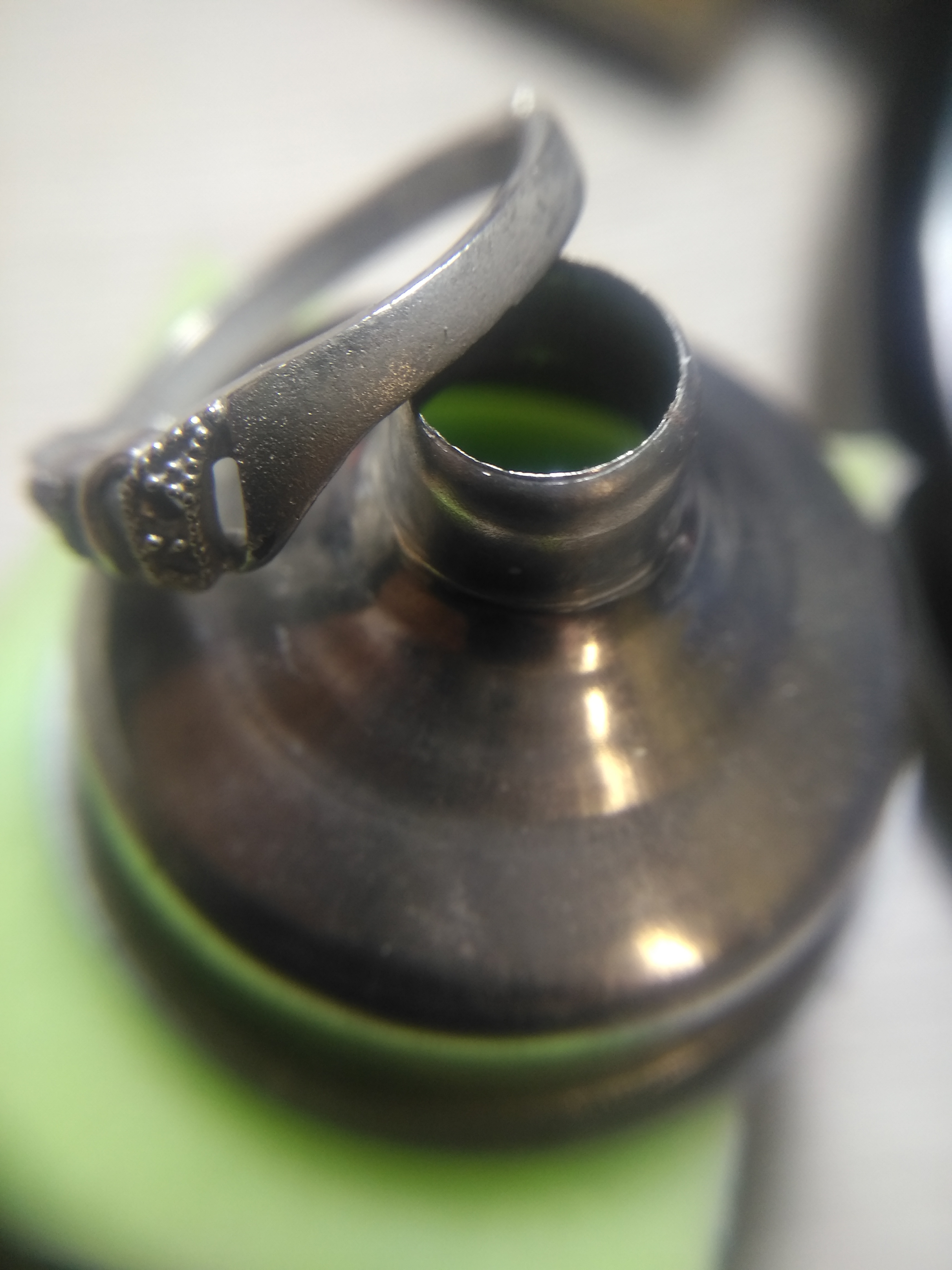

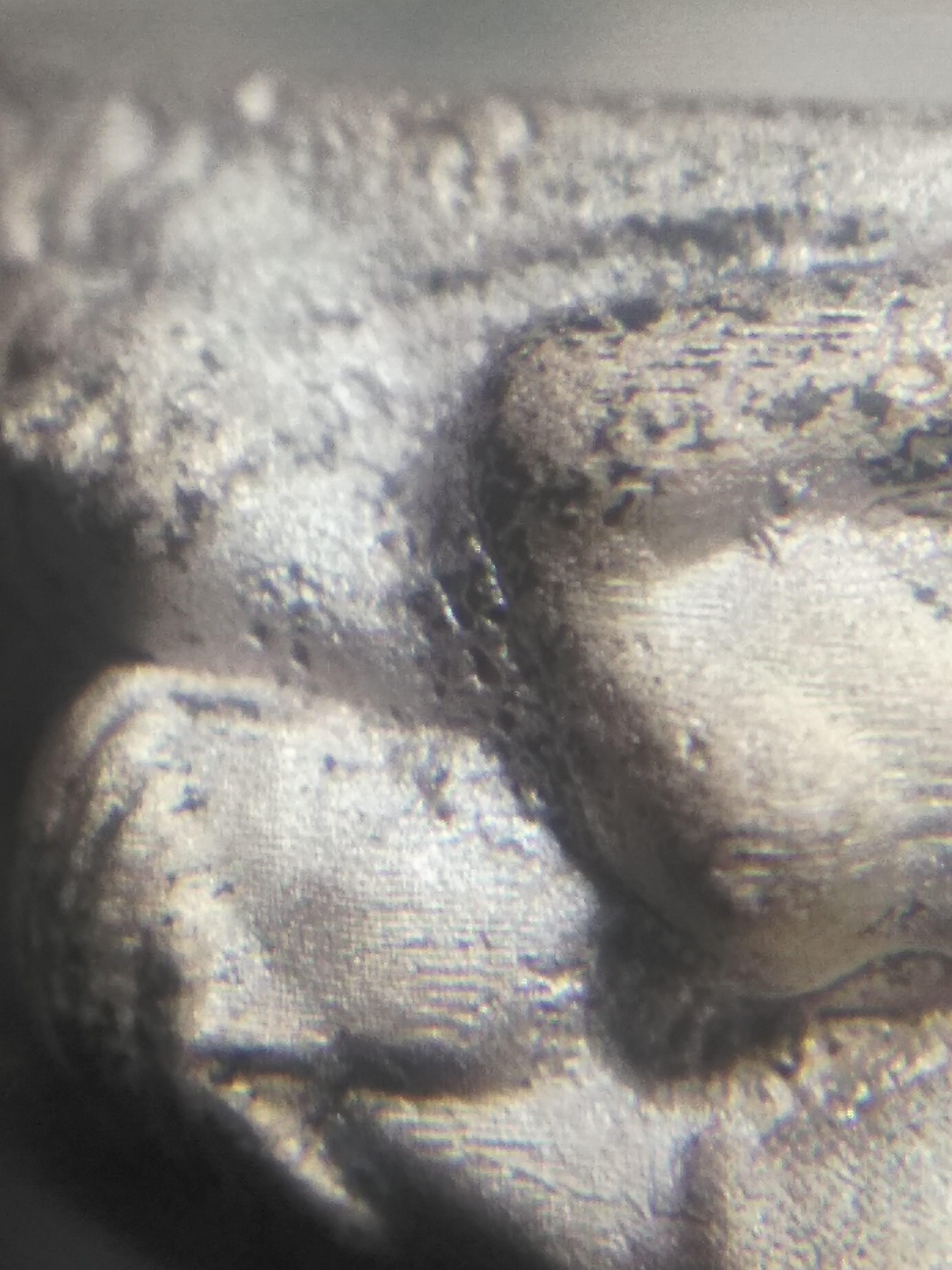

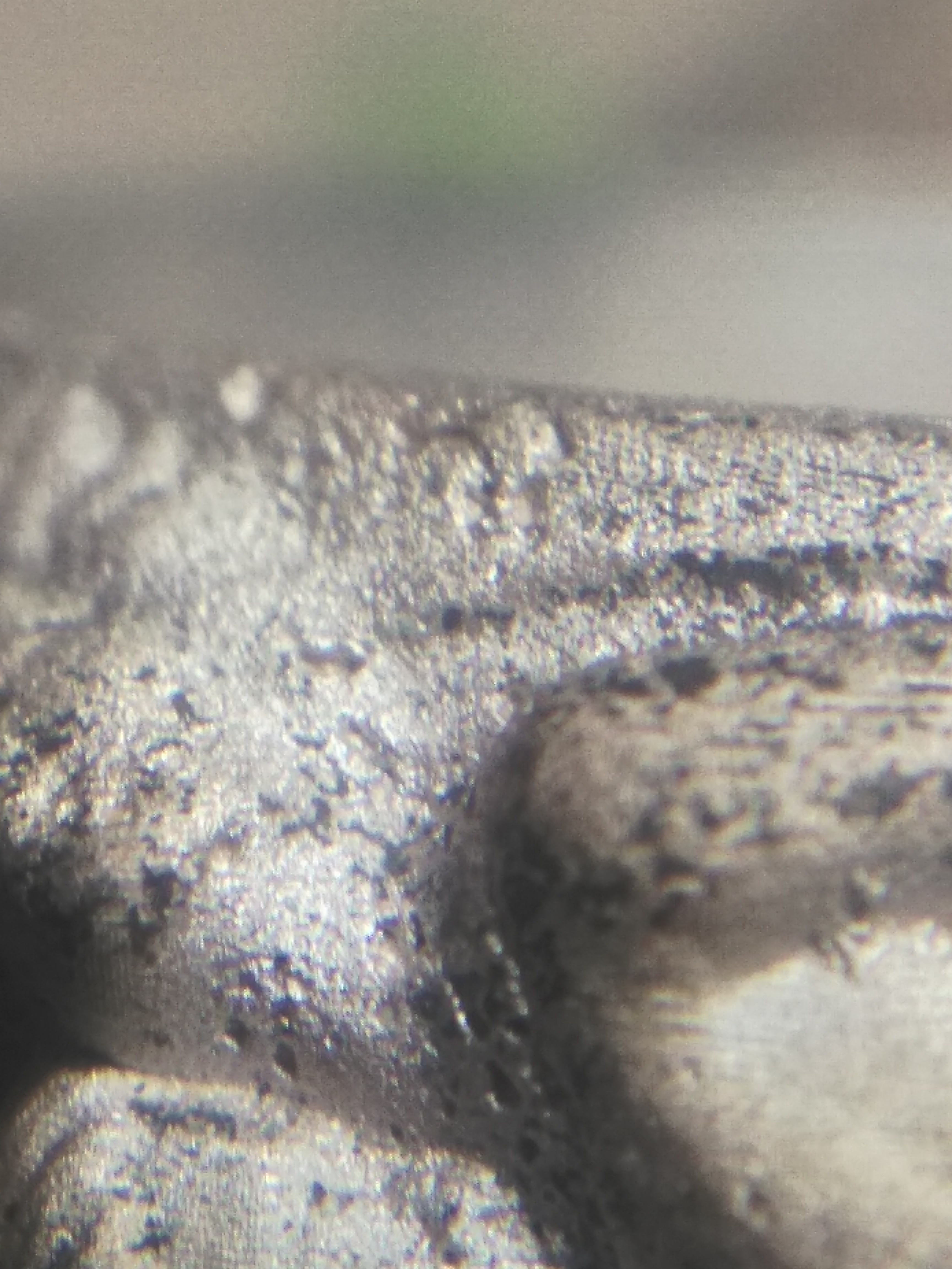

Перегрева опока?
Сообщений: 348
Воск был модельный, ферис.
Регистрация: 09.01.2019
Откуда: Гжель
Сообщений: 556
Голосов: 66 / 2
Перегрева опока?
не до грета.
воск здесь не причём. хоть церковный бери, разница незначительная. И стабильности нет! То металл перегрет, то холодный, опока холодная. Пойдём другим путём. Чтобы опока была точно прогрета, её можно увидеть визуально. Достаём её из прокалочной печи и смотрим в литниковую систему, внутреннее пространство должно светится малиновым цветом. Окружающий свет не должен быть ярким, иначе не увидишь цвет каления опоки.
Сообщений: 348
Ну пролилось же.
А есть признаки,которые точно говорят,что перегрет металл,или холодная опока,или перегрета.
Или контроль во всём?
Опоку достал,посмотрел,и сделал вывод,что цвет хороший.
