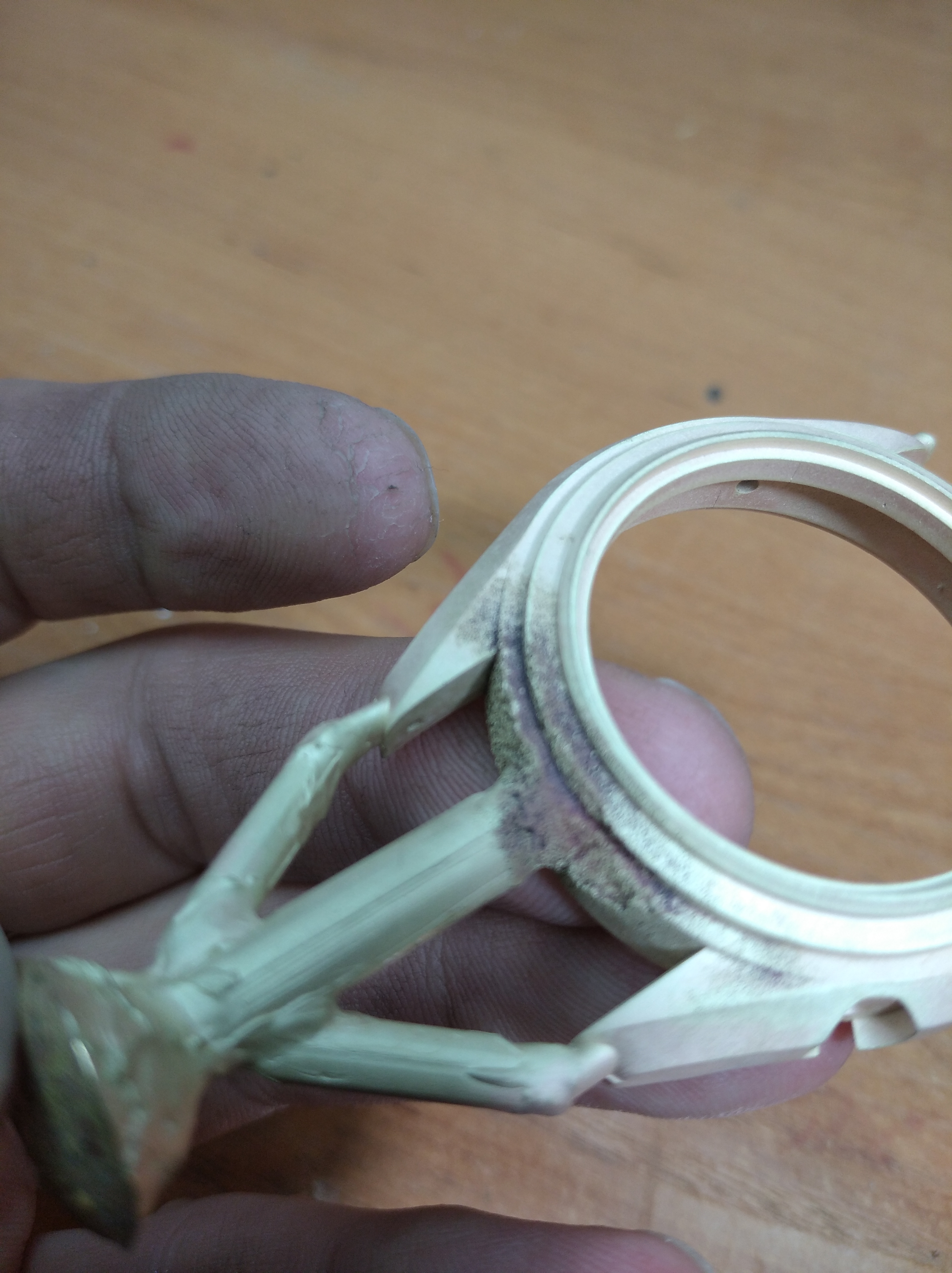

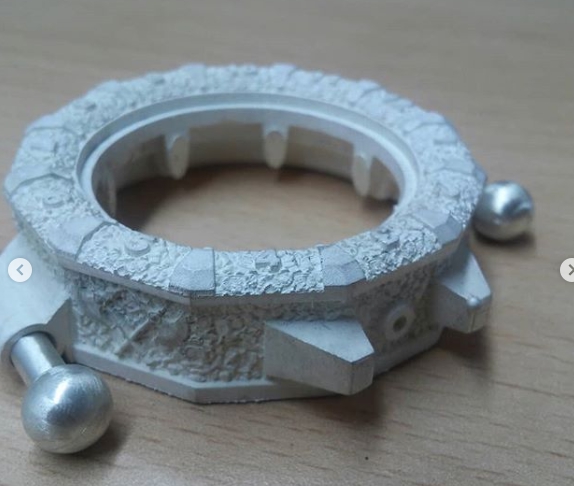

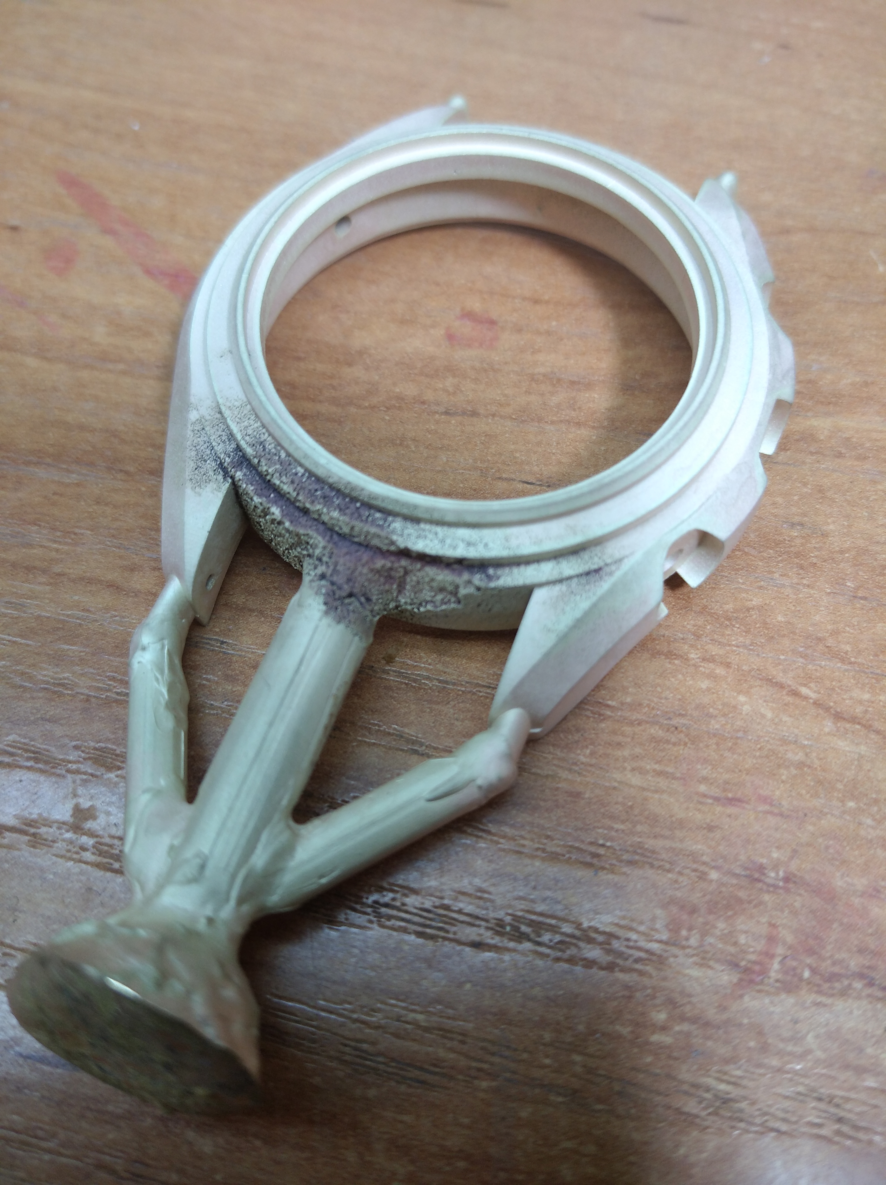

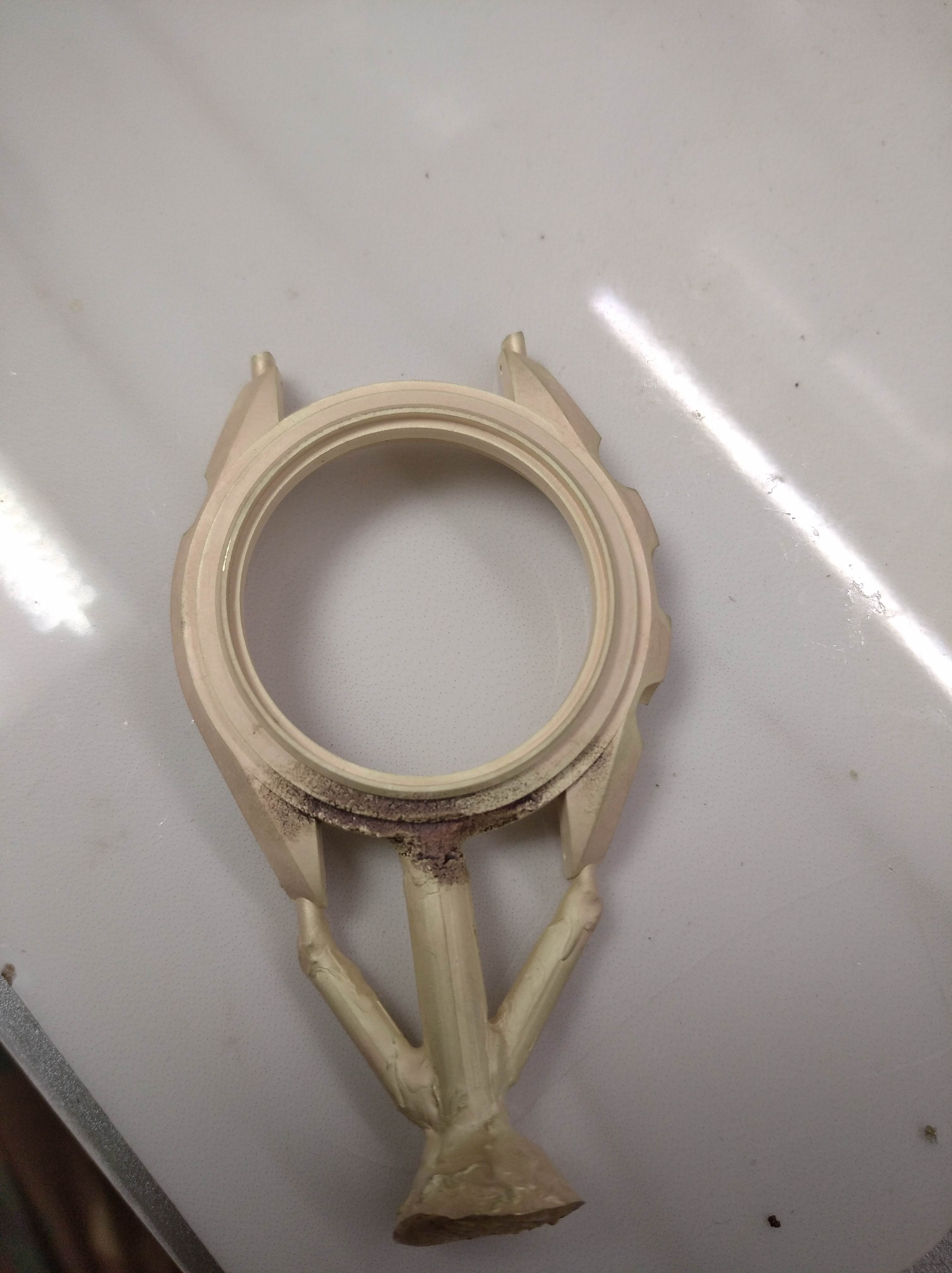

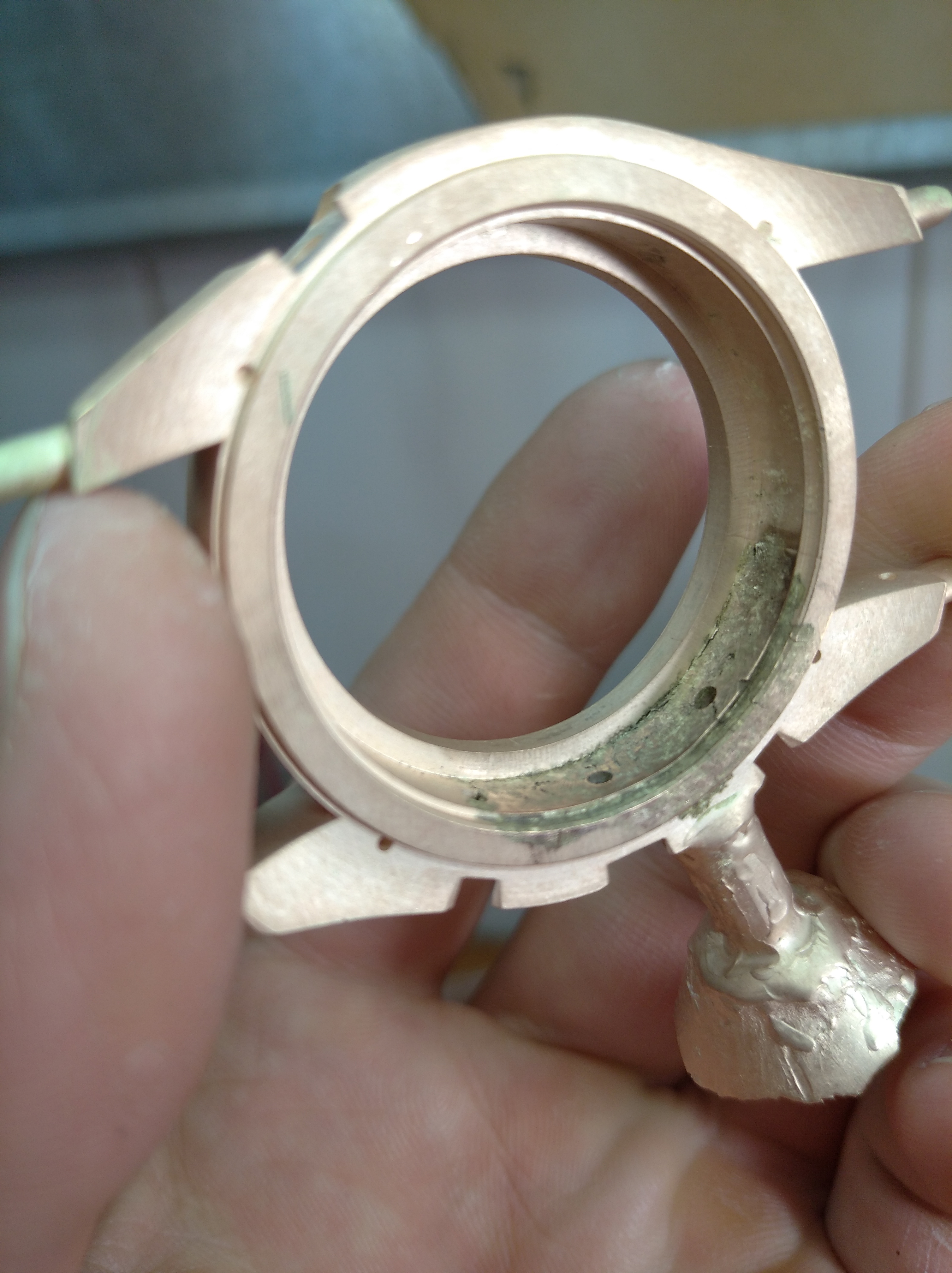

Добрый день! Подскажите кто что думает, Проблема литья массивных изделий в месте литника. Сейчас брак корпуса от часов весом 100гр из красного золота. Лью на индутерм, t метала 1020  t опоки 500. С мелкими изделиями до 20 гр проблем нет, а как крупное так подобный брак. Пробовал опоку понижать до 350 и метал до 1000, примерно один и тот же брак. Поверхность в месте крепления литника похоже на пемзу.

Прогресс на лицо,усадочных пор уже меньше,температуру опоки с 400 опускай до 350 температуру плавления до 920,метал у тебя ещё слишком горячий.
Скинь проспорции твоего самодельного,я так понял сплава,посчитаем температуру ликвидуса,фактически температура литья должна быть не на много более температуры ликвидуса.1020 град.для литья такой масивной детали это слишком много,однозначно будет усадочные поры,графит тут не причем,главное что ты льёшь из чистоты. В сплаве у тебя,золото,серебро,медь,или еще цинк? Сам иногда лил из самодельной лигаьуры,нофактически это тут не причём.

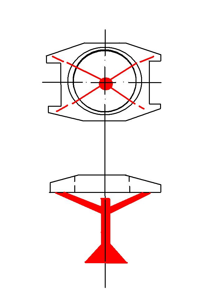

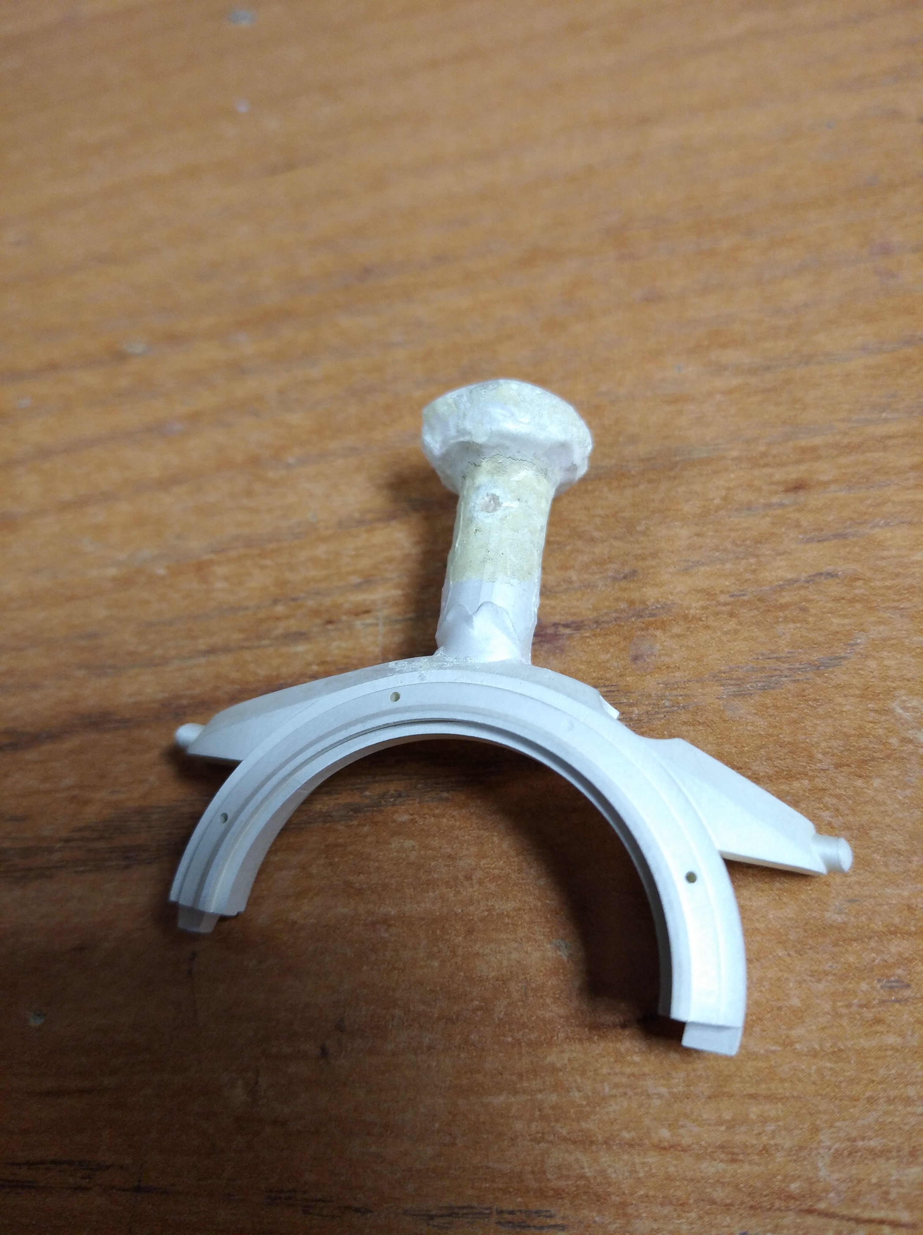

Систему литников попробуй сделать так:литников больше по количеству но тоньше,с разных сторон,штук 5-6 в видезвездочки. Если ты грешишь на мусор или кто говорит,что это мусор,перестрахуйся,вытащив из печи опоку,переверни отверстием вниз и высоси вакуумом мусор ,(который
возможно был в воске)в течении 5 сек.,потом снова в печь.

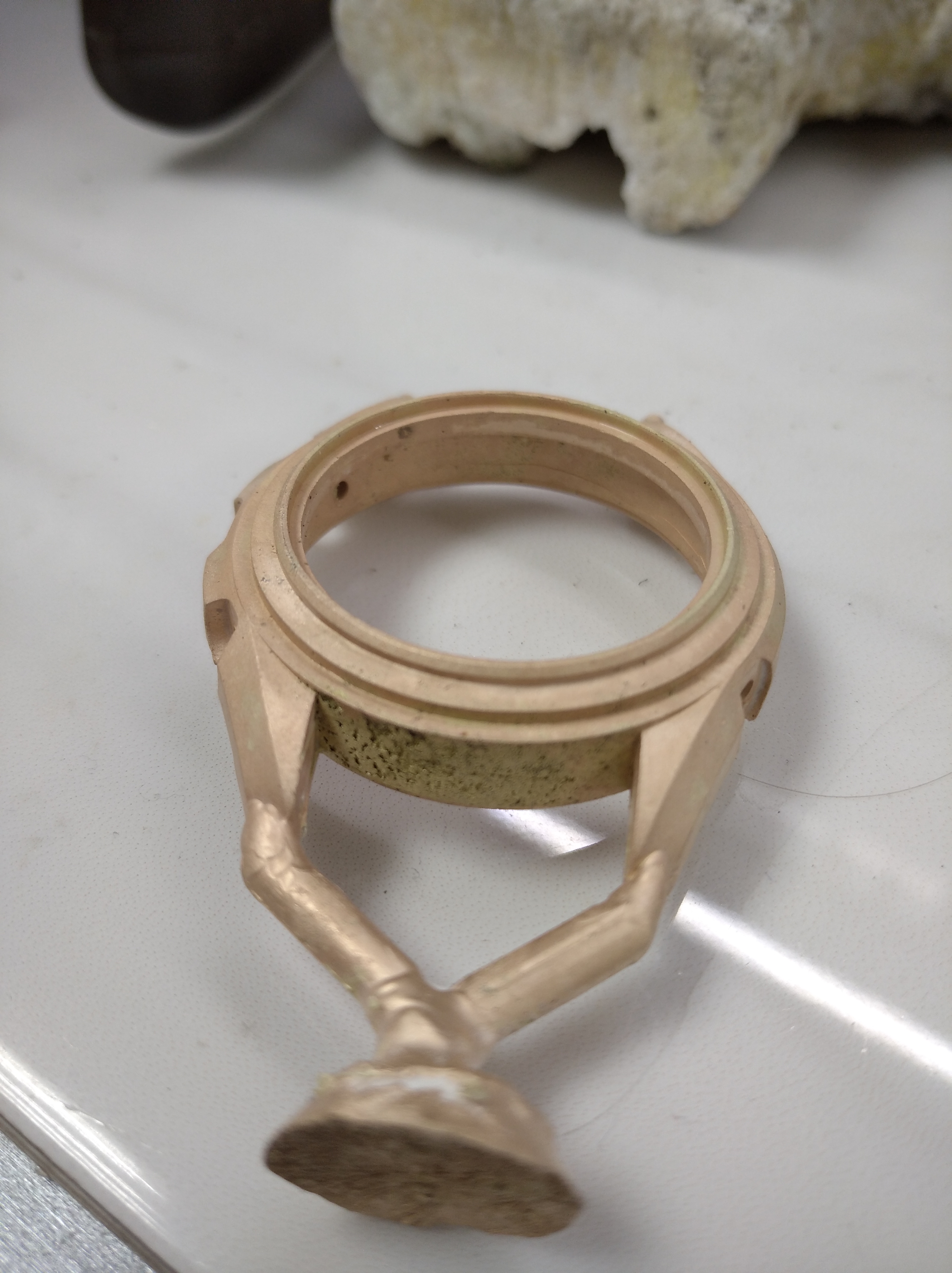

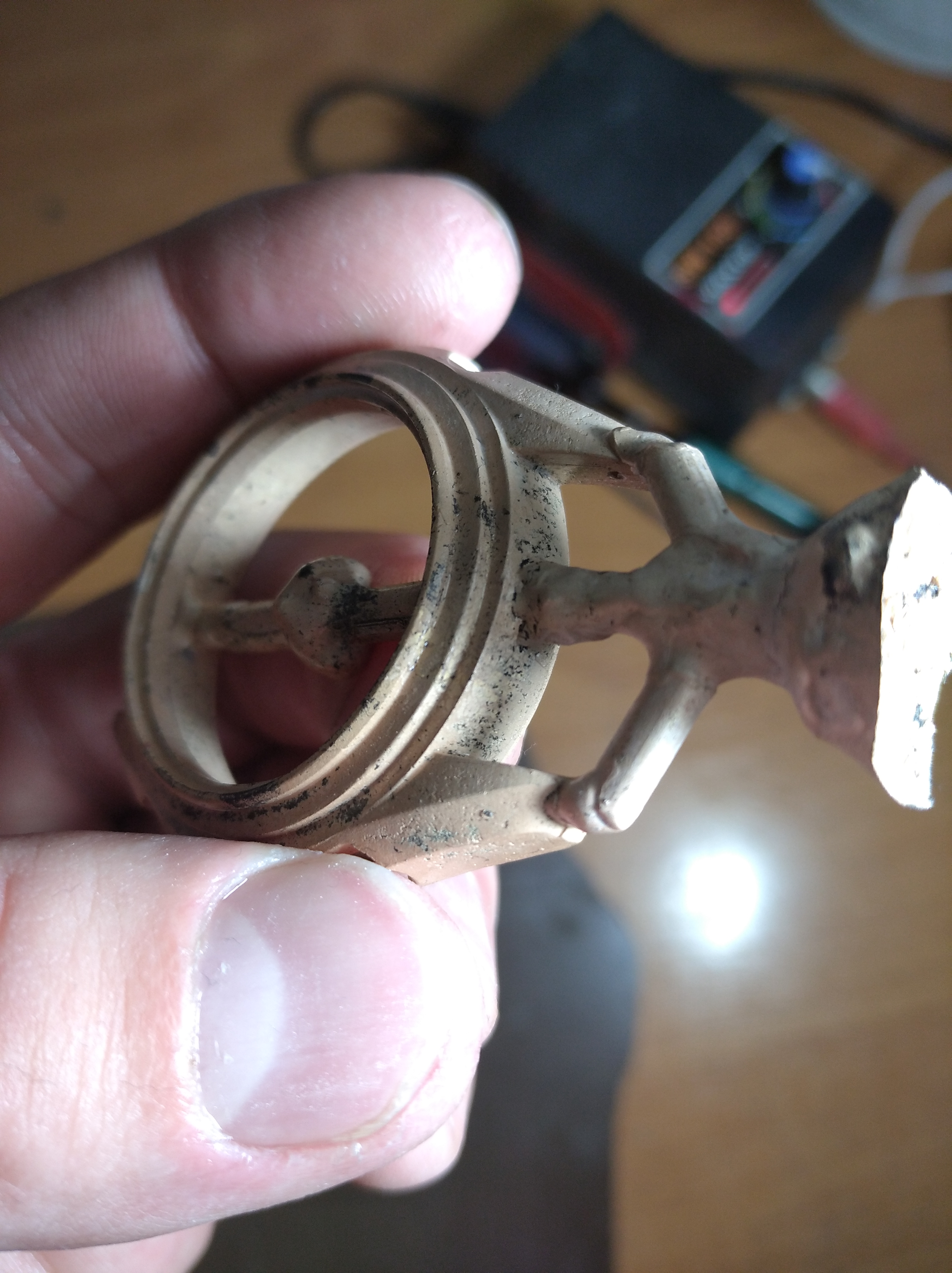

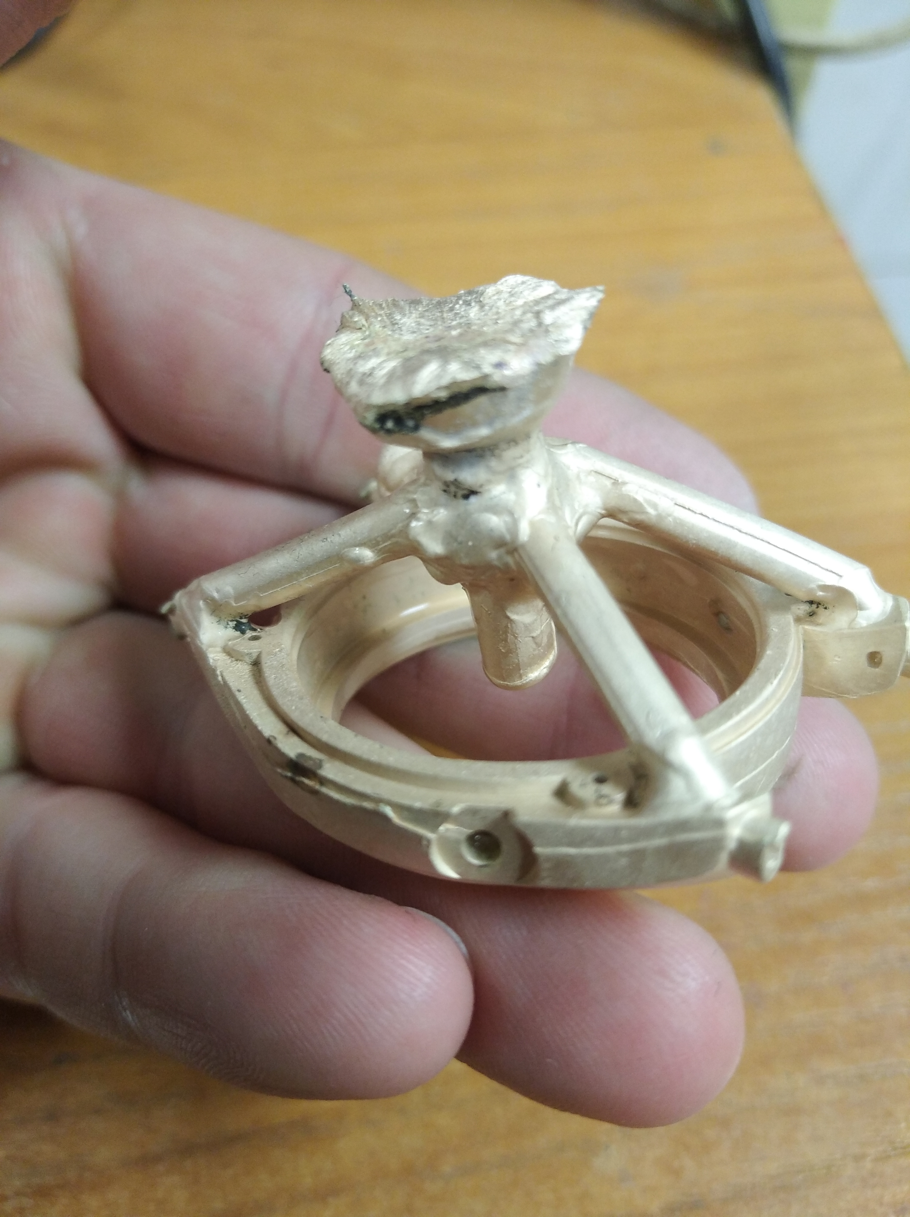

Спасибо всем за советы! Также их возьму на будущее. В итоге было принято решение разделить корпус пополам. Все отлилось сразу,  t опоки 400 t металла 1025, лигатура только серебро и медь.

ну вот как так менять все параметры разом и даже менять металл на серебро!!
может в серебре они целиком ,также отлились замечательно!!!
ну да ладно хозяин - барин  .. пятак надо побольше увеличьте навеску
совет  - купите лигатуры как для серебра так и для золота  она прощает ошибки по температуре и оборачиваемость по лучше...  для начало легоровские начните юзать
спасибо за результативное фото,  вам удачных отливок!!

Это красное золото, фото так получилось. Решили резать пополам, так как идут большие потери и на эксперименты время нету. Добавление лигатуры не понравилось в обработки ювелирам, и себестоимость.
Просто 5 лет без цинка лили только добавление серебра и меди и проблем как то не было. Пробовал добавлять 1-3% цинка, информацию черпал с данного сайта ,но особой разницы не видел.
Подскажите чем всё-таки так хорошо добавление цинка в сплав.

стопудово у вас весь воздух не успевает высосаться ваккумом (надо большую прибыль делать и не на литнике а гденить сбоку и сверху чтоб туда сгонялся воздух) и получается типа пшшшик и такой брак.а цинк раскисляет расплав.улучшает литейные качества ну и снижает температуру
