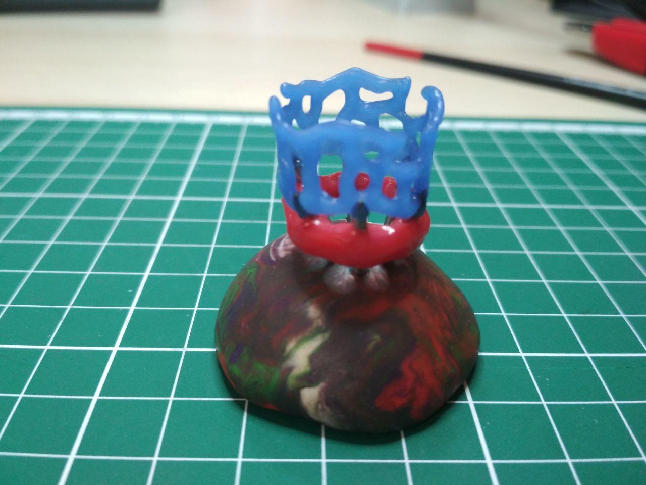

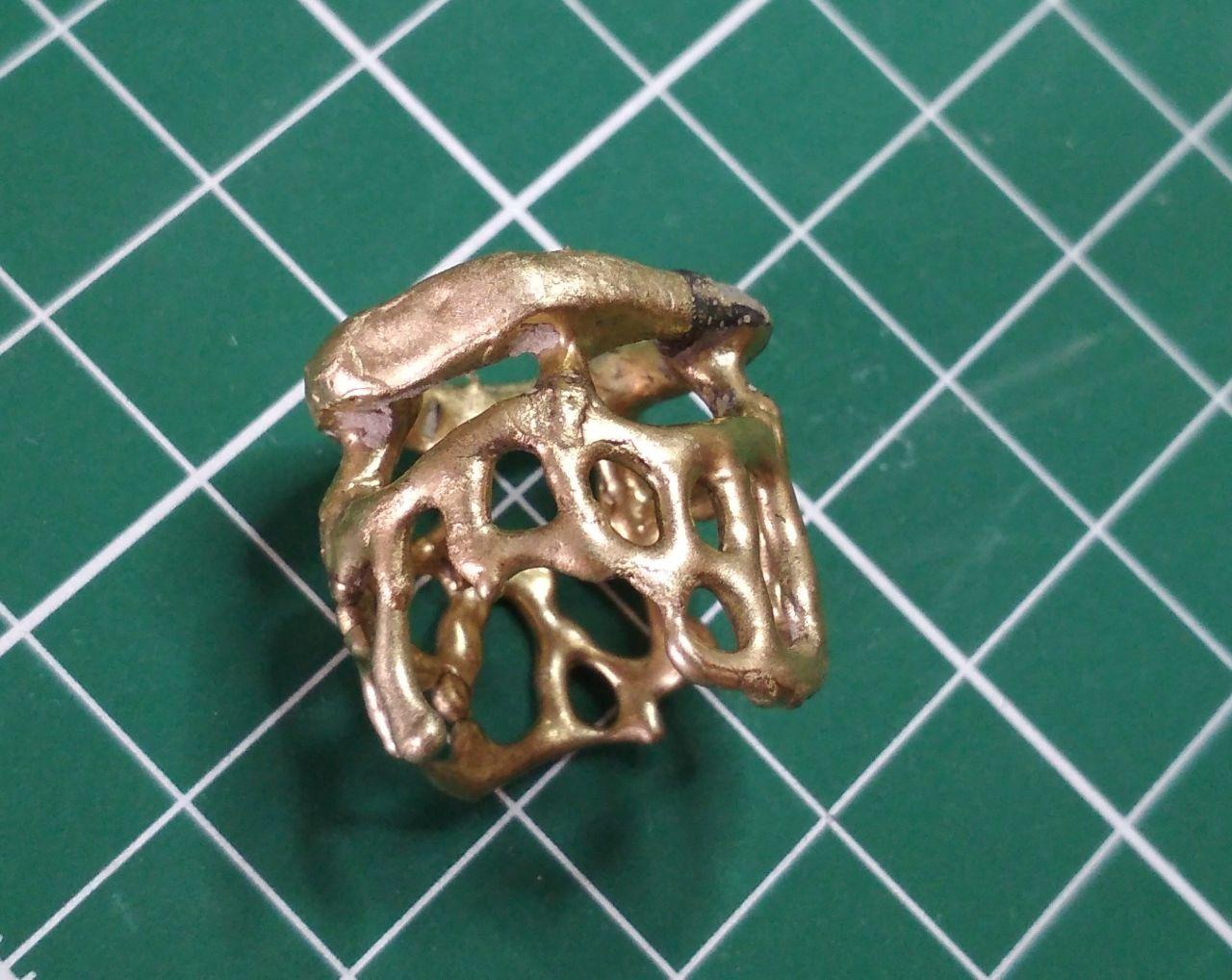

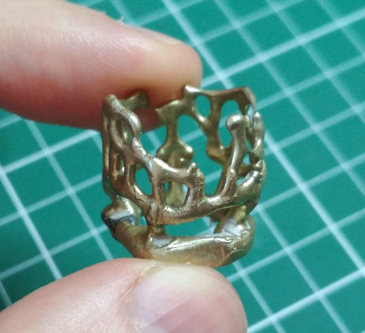

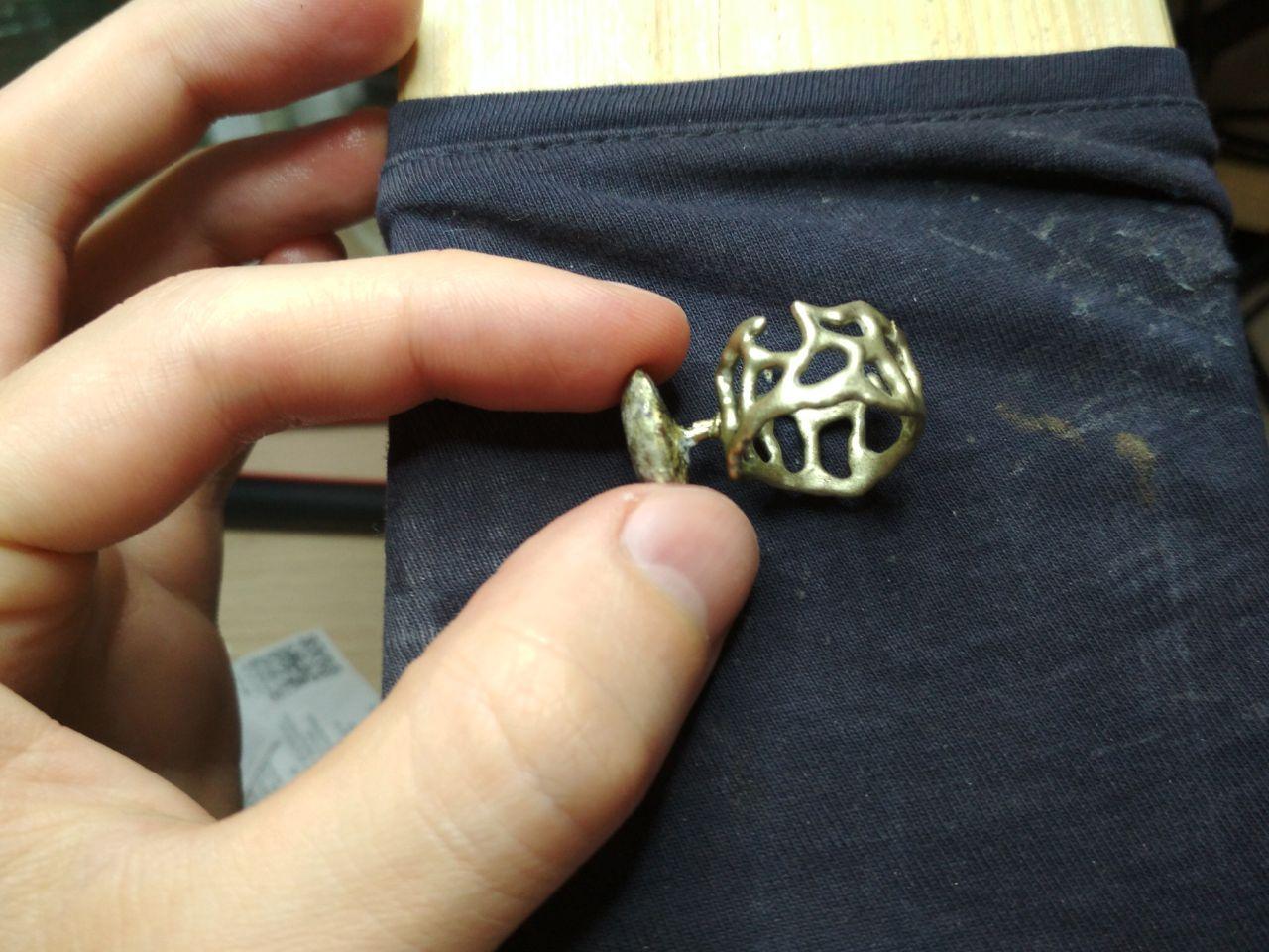

Илья,
теперь так можешь попробовать :brows:
