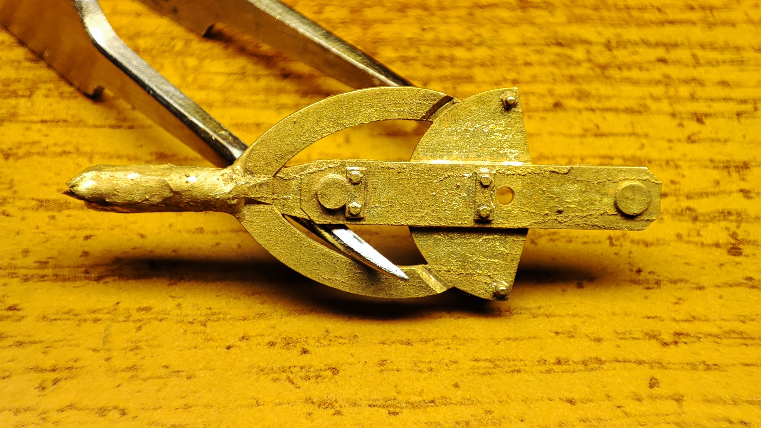

Привет всем! Формомасса Омега+, получилась такая бяка, ранее такого не было. Хотелось бы понять, в чём моя ошибка.
Воск модельный зелёный феррис, опока маленькая 63/100, замес 38/100, процесс замеса плюс вакуумирование 8 мин.
Вытопка/прокалка:
1. 230, 1,5ч набор, 30мин. выдержка.
2. 730, 4ч набор, 2ч. выдержка.
3. 650, 10мин. сброс, 1ч выдержка.
4. Литьё: металл 1040, метод вакуум. Латунь ЛК-2
Я уже давно не занимаюсь ювелиркой, лью для себя только латунь для хоббийных поделок примерно два - три раза в год. Потому навык растерялся.
Сами наплывы только с внешней стороны в плюс на отливке, потому просто убрал надфилем и баста. То есть, осыпалась формуха, наверное кипел воск..
Мои предположения, слишком малое время выдержки на первом этапе. Возможно надо было сделать ещё полку в 150 градусов для вытопки инжекционного стояка.

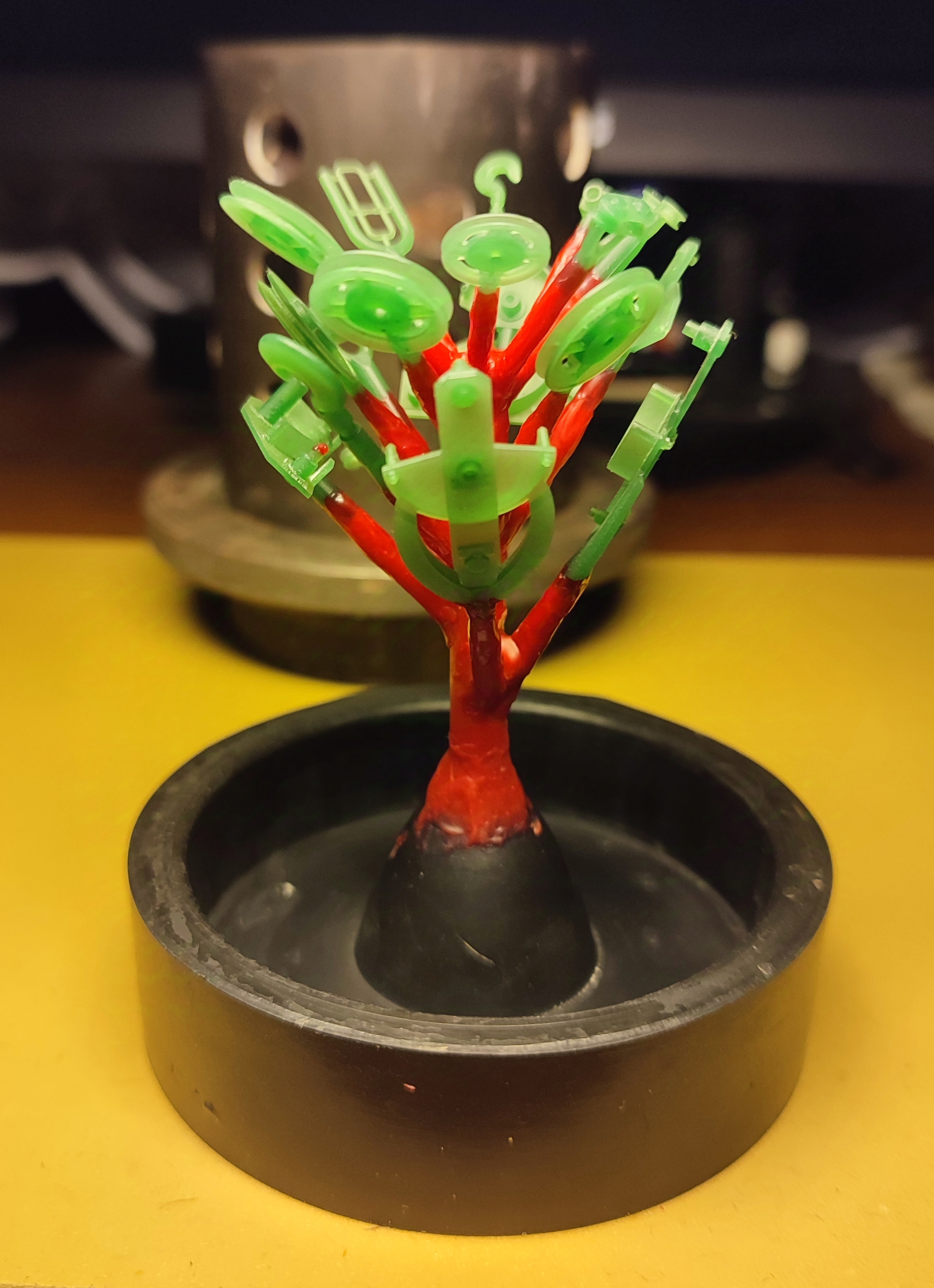

Sol,
Вот в том то всё и дело, что вроде бы всё в рамках нормы было, ну кроме времени выдержки на первом этапе вытопки воска, хотя инжекционный воск точно вытек судя по количеству в поддоне. По расположению, думаю на фото всё видно. Я бы ещё отметил, что такой эффект проявился на всех больших восковках в ёлке и по снисходящей к самым маленьким. То есть, чем меньше восковка, тем меньше она пострадала, самые маленькие вообще были нормальные.
Печь резистивная, спираль открытая, расстояние до опоки 5 - 6см с двух боков и сантиметров 12 с третей стороны, на двери спирали нет. Расположение опоки всё время воронкой вниз.
И закинул фото на диск, для просмотра в нормальном разрешении, а то тут как то мелко.
1. Внешняя сторона детали
2. Внутренняя сторона детали
3. Ёлка
