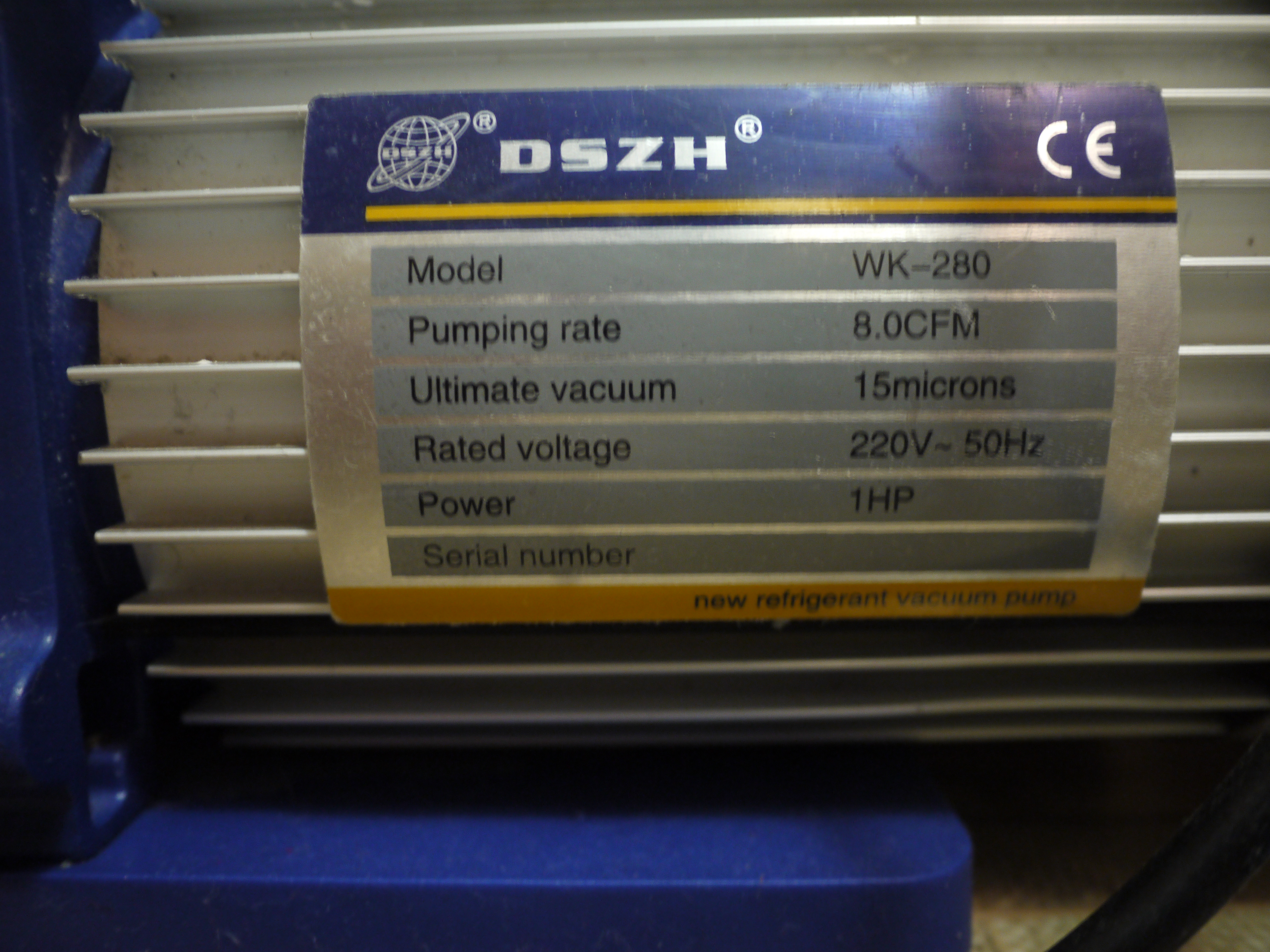

камера вакуумная 20 литров
2 насоса, откачивают за 20 секунд.
елки и отдельно восковки обезжириваются, омо и спиртом.
может насосы слабы? или можно увеличить диаметр шланга, хотя там в самом насосе отверстие всего на пару мм больше, можно рассверлить, но может нужно покупать насос, тогда какой?и видео записал - https://youtu.be/bRJoEj4Hwlw
на видео не видно, вот тут видно, если впустить воздух эти пузыри превратятся в 10 раз меньше, но по
количеству также. причем хоть час вакуумируй, хоть как по инструкции.
